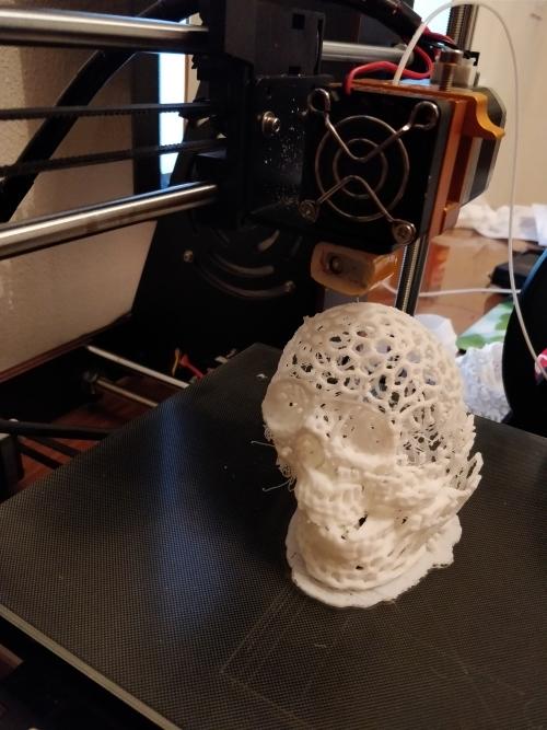

Mon imprimante CTC Prusa I3 toute neuve me crée bien du souci.
J'arrive à imprimer de petits objets, mais dès que l'objet à imprimer est un peu gros, j'obtiens d'étranges décalages entre les couches. Les objets paraissent tranchées en plusieurs morceaux.
Pour mieux comprendre, je vous joint une photo exemple d'un crâne que je tente d'imprimer. Quelques soient les réglages choisis, l'objet est déformé. Ici on voit bien sur la photo 3 tranches horizontales décalées, comme si l'objet avait glissé sur le hotbed pdt l'impression. Comment expliquez vous ça?

 a tu pensé a regarder si tu n'avais pas des petits problèmes mécaniques
voir les pignons des moteurs si pas desserré ou courroie trop détendu
Merci de ta réponse. Le crane étant imprimé de profil, il y a un problème avec l'axe Y. Suite à ta réponse, j'ai observé que le pignon de l'axe Y se desserrait. Je l'ai donc remis en place en pensant avoir résolu le problème.
J'ai relancé l'impression hier soir (6 heures de'impression) , mais ce matin, même résultat que précedemment. Le souci ne venait pas de là.
De plus en plus étrange... Cela rend l'imprimante inutilisable.

Cela vient peut être de tes boutons de fin de courses qui sont activés inopinément (par des fils mal guidé par exemple) :
Le screenshot vient d'ici si ça peut t’être utile : http://reprap.org/wiki/Print_Troubleshooting_Pictorial_Guide
Tiens nous au courant =)
EDIT : apparemment c'est plutôt dû au fait que les fils du endstop et du moteur soit côte à côte.

@cdrom93 : Punaise! Comment n'y ai-je pas pensé plus tôt! A tous les coups c'est ça: le câble du plateau chauffant qui se prend dans le endstop!  :banana:J'avais d'ailleurs vu une espèce de guide câble spécial à imprimer sur Thingiverse pour corriger ce problème. Il faut absolument que je m'en occupe ce soir en rentrant du boulot. Je referai une tentative et je vous dirai si ca vient bien de là.
@jacky: Oui j'ai négligé de lubrifier les axes. :18_kissing_heart: Il faut d'ailleurs aboslument que je le fasse car les tiges filetées grincent comme de vieilles portes rouillées. C'est sûr que ça n'arrange pas mes problèmes.
Merci à tous les 2 car je suis sûr que grace à vous je tiens la solution! Je me voyais déjà changer le contrôleur ou le moteur... Comme quoi, on va souvent chercher bien trop loin des solutions à des problèmes simples...
Ah non malheureusement, c'est un nouvel échec. Tous les cables qui gênaient ont été suspendus et plus de risque de'activer le endstop. Pourtant, dès la 4ième couche, mon impression s'est décalé (et au moins d'un centimètre) de son rift. Je n'y comprend rien. Un problème de moteur, peut-etre? Qu'en pensez-vous?
Es-tu à côté de ton imprimante lors du print? Histoire de voir quand ça déconne. Tu imprimes quelle matière à quelle température ? Si ta hot end n'est pas assez chaude il y a un risque que la pièce "ne fonde pas" lors du passage de la buse et que celle ci force provoquant un décalage.

Salut les amis. Alors, oui, j'ai graissé les axes. Pas de point dur....
Sinon, non à chaque fois que ca deconne, je ne suis pas a coté... donc je n'assiste pas au bug, pas de chance.  J'imprime du PLA à 210 degrès avec un hotbed chauffé à 70. Là, je commence à desespérer. :$
Je te conseille d'essayer avec une pièce plus simple à imprimer genre un cube pour voir si le problème vient plutôt de la géométrie de la pièce imprimée que de la machine.

faudrait voir également du coté des tension aux drivers, si la tension (voltage) est trop faible tes moteurs peuvent perdre des pas

Effectivement, c'est possible car j'ai déjà eu des pbs avec le moteur de l'extrudeur qui claquait et n'extrudait pas. Il a fallu jouer sur le potentiomètre du driver et tout est rentré dans l'ordre.
Je viens de vérifier toutes les connections sur ma carte mère, en desespoir de cause et en faisant cà je me suis aperçu que mon ventilo de carte mère, mal branché, ne tournait pas. Est-ce que ca pourrait avoir une incidence?

oui si par exemple tes drivers chauffent trop, tu peux avoir une mise en sécurité qui te fait perdre des pas

Alors hier soir, lors d'un nouvel essai j'ai pu assister au bug: plusieurs gros claquements au niveau du plateau chauffant. Le moteur claque et saute des pas. J'avais déjà dû augmenter le potentiomètre du moteur de l'extrudeur (1/4 de tour), j'ai donc fait de même pour celui de l'axe Y, et dans la foulée pour les 2 autres aussi.
Nouvel essai cette nuit, et ce matin miracle! Enfin la pièce est bien formée.
Je n'y connais pas grand chose en électricité ni en électronique mais il me semble comprendre que l'alim 15 A est trop juste...
Je viens donc de commander sur le net une alim 30 A en espérant qu'elle résolve un certain nombre de soucis. Le seul truc c'est que le bornier n'étant pas tout à fait identique, je ne sais pas trop si j'arriverai à la connecter tout seul (sur les photos de la nouvelle alim, je ne vois pas de bornes "COM", par contre des V- à la place ? ). Bon je ne m'inquiète pas trop pour cela, je s pense que parmi vous il y aura sûrement quelqu'un qui pourra m'aider (c'est chouette un forum, pour l'entraide! lol).
Merci à tous ceux qui m'ont aiguillés pour résoudre ce problème. Bonne journée à tous.

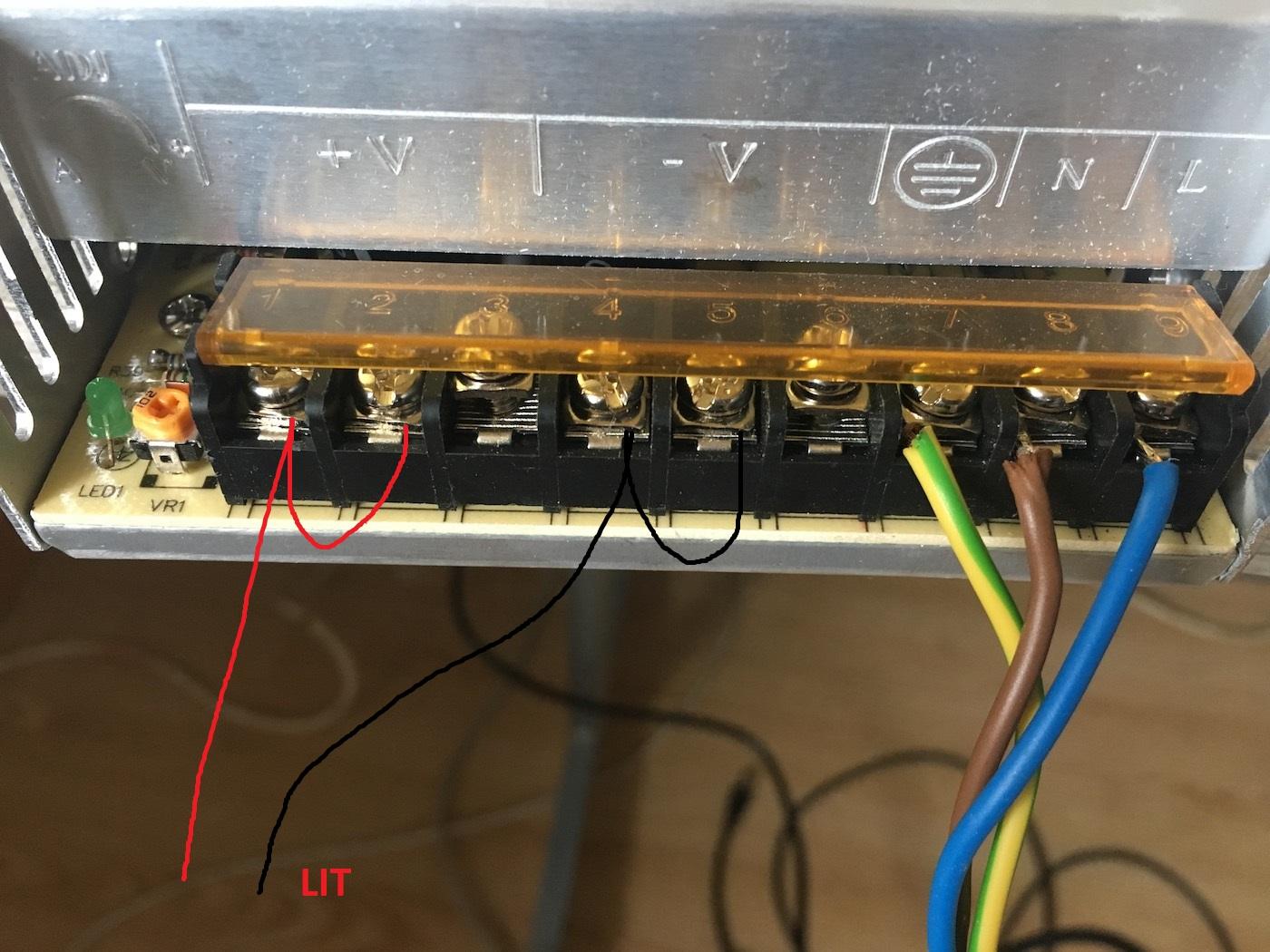

bonne idée, sur ces alims tu as 3 sorties au lieu de 2 sur les 15A, mais ça reste le même genre de branchement, perso pour avoir + de pèche j'ai relié 2 des 3 sorties ensembles (pour le lit chauffant)... mais pas de panique, demande nous quand tu l'auras reçu... ;)

Je suis très déçu :(... Auriez-vous des idées pour m'aider? Peut-être la manip de Pascal, pour booster le hotbed, mais je ne sais pas trop comment faire. Relier les sorties du bornier ensemble?
voilà en image c'est mieux, enfin par lit j'entend les fils qui parte vers la carte et qui alimente après le lit...

Ah merci Pascal. Je pensais bien à un montage comme cela, mais avec ton schéma au moins je suis sûr de ne pas faire de bêtises.
Par contre, comment peut-on expliquer que je ne puisse pas dépasser les 109 degrés actuellement ? C'est  étrange, non? Ca chauffe moins qu'avec l'alim d'origine... :(

peut être que l'alim est un peu en dessous des 12v ???
tu peux la régler à vide avec la petite résistance ajustable
