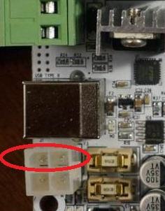

Lecoyote Posté(e) Janvier 12, 2018 Auteur Posté(e) Janvier 12, 2018 Bon et bien j'ai acheté un petit multimètre ce soir, et il semble que l'alimentation delivre 12,3 volts au bornier. Donc, la tension est correcte. Par contre, toujours impossible de dépasser les 109 degrés et mes pièces en ABS échouent (décollement). Bizarre. Pascal, je suis un peu confus pour réaliser le branchement sur le bornier comme tu me l'as montré. En effet sur ma CTC Prusa le, j'ai 4 câbles qui partent alimenter la carte mère ( 2 + et 2 - ). Côté carte mère, il y a 1 seul connecteur qui accueille ces 4 câbles . Impossible de savoir quel sont les 2 qui alimentent le plateau chauffant, donc quel est le câble rouge et le câble noir qu'il faut relier à 2 bornes à la fois pour avoir plus de jus au niveau du plateau.
pascal_lb Posté(e) Janvier 12, 2018 Posté(e) Janvier 12, 2018 (modifié) il y a 44 minutes, Lecoyote a dit : Impossible de savoir quel sont les 2 qui alimentent le plateau chauffant, donc quel est le câble rouge et le câble noir qu'il faut relier à 2 bornes à la fois pour avoir plus de jus au niveau du plateau. ça dépend de la carte que tu as.. peut être qu'avec le type de carte ou une photo... il n'y a pas 2 fils plus gros que les autres ? Modifié (le) Janvier 12, 2018 par pascal_lb

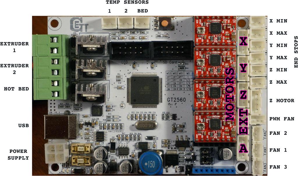

Lecoyote Posté(e) Janvier 12, 2018 Auteur Posté(e) Janvier 12, 2018 (modifié) Oui, bien sûr, c'est la Geeetech 2560 rev A Les 4 câble arrivent au connecteur Power Supply ici en bas à gauche Modifié (le) Janvier 12, 2018 par Lecoyote
pascal_lb Posté(e) Janvier 12, 2018 Posté(e) Janvier 12, 2018 il y a 20 minutes, Lecoyote a dit : Les 4 câble arrivent au connecteur Power Supply ici en bas à gauche alors ça doit être ceux là car il sont en face du fusible le plus gros (15A)

tgv26 Posté(e) Janvier 25, 2018 Posté(e) Janvier 25, 2018 Bonjour, Tu pourrais essayer d'adopter un mosfet (Recherche dans cette section, c'est évoqué) et tirer d'une borne de ton alim d’origine une alimentation complète et seule pour le bed. Les relais d'origines de la carte sont sous dimensionnés, tu branches les 2 fils de commande du mosfet à tes bornes "Bed" de la carte, puis du mosfet à ton lit, et enfin de ton alimentation à ton mosfet. N'hésites pas à dimensionner correctement tes câbles qui vont de l'alimentation aux mosfet et du mosfet au bed, du 2,5 mm², ou du 14AWG si je ne fais pas erreur. Bon courage.
