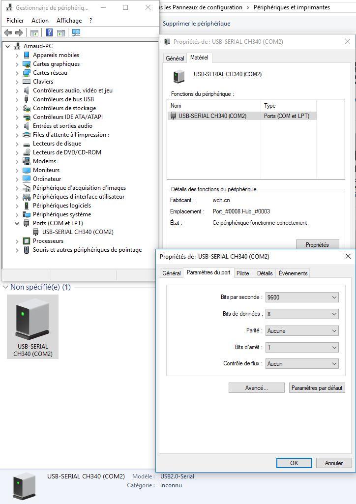

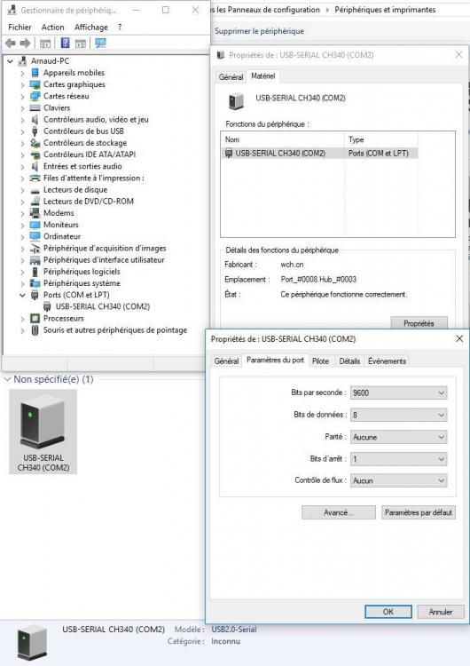

Windows a reconnu la nouvelle GT2560 rev A+ tout de suite.
Mais Windows 10 a installé un pilote dont je ne connais pas la provenance, et du coup l'imprimante a le nom " USB SERIAL CH340 " alors que la rev A avais le nom " FT232R ".

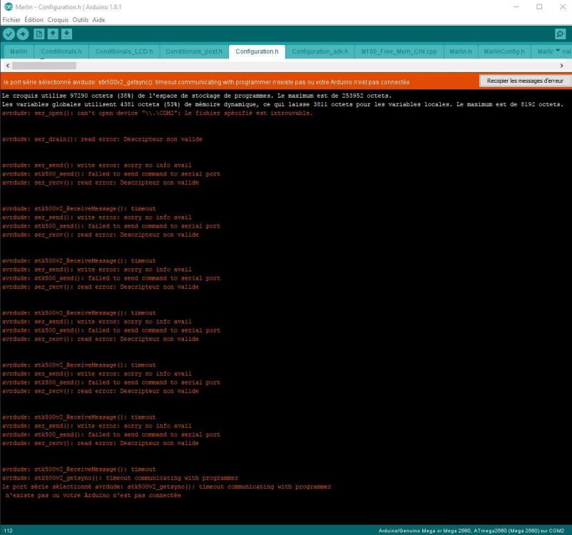

La carte est vierge, je dois téléverser un firmware, mon souci est que arduino ne peut pas téléverser, il ne vois pas l'imprimante.
J'ai bien vérifier que la GT2560 rev A+ soit sur le même port com que spécifié dans arduino, et que le bits par seconde soit le même que spécifié dans le Marlin.
si quelqu'un peut m'aider, j’avoue que je me sent dépassé vue que je n'arrive pas a trouver de drivers sur le net, la seule chose que j ai trouvé, c'est qu’apparemment il faut passer par FTDI Device Drivers pour simuler un port série via un USB.
http://www.ftdichip.com/Products/ICs/FT232R.htm
du coup j'ai téléchargé Pilotes D2XX sur le site, car à ce que j'ai compris c'est ce pilot qui doit être utilisé.
mais Windows ne vois pas les fichiers présent ce D2XX comme un driver et il n'y a pas d'exe pour installer un quelconque programme tiers.
pour Windows 10 le meilleur driver est USB SERIAL CH340.
j'ai grand besoins d'aide!

bon j'ai réglé mon problème.
pour le coup j'ai réussit à téléverser le firmware, j'ai juste changé le com 2 au com 3, et la communication c'est faite avec le driver donné par windows USB SERIAL CH340.

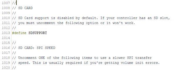

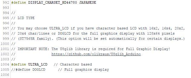

bon maintenant je me rend compte que je n'ai plus d'affichage sur l’écran LCD, j'ai inversé les napes entre le SD et le LCD, j’espère que ça n'a pas endommagé le LDC.
quoi qu'il en soit Cura communique avec l'imprimante.
il me reste plus qu'à modifier le marlin, pour prendre en compte les pines dédié aux capteurs de nivellement, et récupérer l'affichage du LCD.
il y a 48 minutes, Arno191 a dit :
normalement non,  c'est peut être dans le firmeware que tu as rechargé qu'il y a un paramètre à revoir...
avent de changer la carte contrôleur j'avais un affichage sur le lcd, et j'ai pas encore touché le marlin.
voilà quelques screens du marlin.
