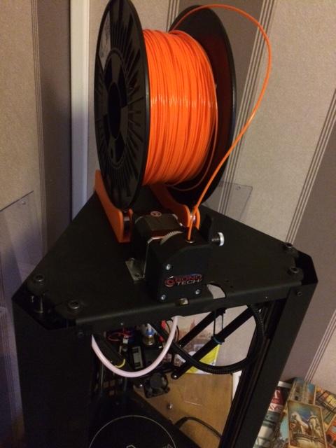

Flav90 Posté(e) Janvier 14, 2018 Posté(e) Janvier 14, 2018 Bonjour, je vous partage mon expérience avec l'extrudeur Bondtech BMG que j'ai acheté pour remplacer l'emostrudeur avec lequel j'avais des problèmes d'entrainement du filament. L'extrudeur BMG entraine le filament de chaque côté grâce à deux pignons / roues d'entrainement. Je l'ai monté sur la plaque supérieure de la MDR avec une équerre achetée également chez Bond tech, il faut prévoir également la pièce de montage pour le tube bowden. Résultat : une extrusion fiable, plus de "patinage" et de grignotage du filament 1
Marlequeen Posté(e) Janvier 14, 2018 Posté(e) Janvier 14, 2018 @Flav90 Propre net efficace ^ ^ Perso j'ai remplacé l'emostrudeur par un E3D Titan car il a 2 roues avec un rapport de 1:3 avec un moteur de 0.9°, ce qui permet une extrusion (sur le papier) très fine. Par contre, cela ne m'empêche pas d'avoir du "patinage" quand "je dois" en avoir, par exemple quand j'ai mal réglé la température ou la distance de rétraction. Le Bondtech arrive à pousser quand même, quoiqu'il arrive et quel que soit les paramétrages ?
Flav90 Posté(e) Janvier 14, 2018 Auteur Posté(e) Janvier 14, 2018 Oui il y a également un rapport de réduction de 3 sur le BMG
BastienX8 Posté(e) Janvier 14, 2018 Posté(e) Janvier 14, 2018 Il y a réellement un gain en qualité si on remplace l'extrudeur ? Car moi pour l'instant je n'ai aucun souci avec l'emostrudeur, même lorsqu'il enchaine les rétractions pendant 3h
Marlequeen Posté(e) Janvier 14, 2018 Posté(e) Janvier 14, 2018 il y a 1 minute, BastienX8 a dit : Il y a réellement un gain en qualité si on remplace l'extrudeur ? Car moi pour l'instant je n'ai aucun souci avec l'emostrudeur, même lorsqu'il enchaine les rétractions pendant 3h Pour moi non, si les paramètres de rétraction de ton filament sont bien réglés, il n'y a pas de raison que ça "force" et donc que ça patine. J'ai acheté le Titan dans l'optique de passer en bi-extrusion (et par curiosité ^ ^), vu qu'il m'en fallait un deuxième dans tous les cas Par contre je n'ai pas de Bondtech pour comparer les 3, il y a peut-être un réel gain sur les 2 autres !
