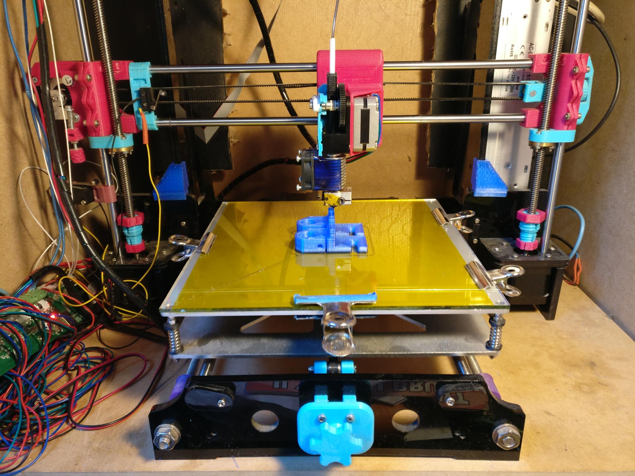

Je possède actuellement une imprimante ZONESTAR P802M qui ne me satisfait plus en terme de qualité et de capacité (200x200x200mm)
elle est actuellement en mode survie lol car ça devient compliqué de l'utiliser...

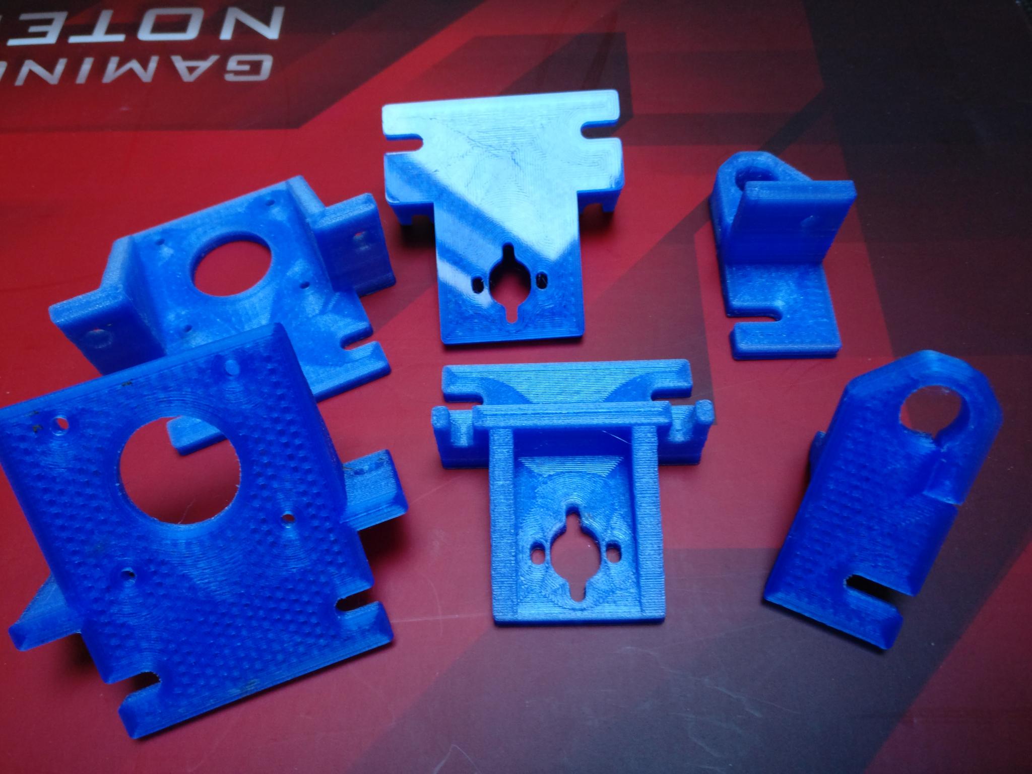

J'ai commencé à imprimer quelques pièces en PETG bleu sur ma chinoiserie (couches 0,2 et remplissage 50%) , est ce une bonne idée de partir sur du PETG (moins contraignant à imprimer que l'ABS) ?

j'ai cru apercevoir une photo de ta printeuse, c'est une hypercube aussi ? pourrais tu me dire si tu as une différence de longueur en Z entre tiges lisses et tiges trapézoïdales ? et si oui, lesquelles sont plus grandes de combien de mm ?
