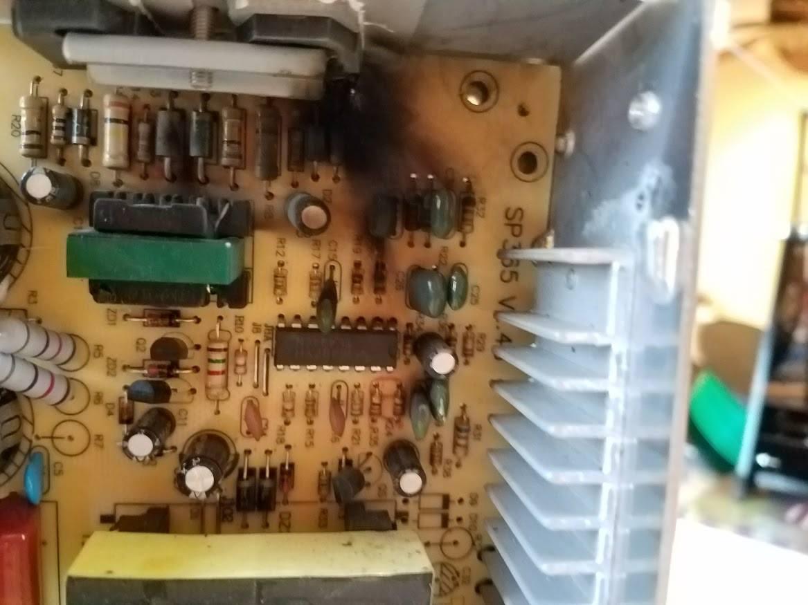

Maeke Posté(e) Janvier 19, 2018 Partager Posté(e) Janvier 19, 2018 Tenez voici pourquoi je n'aime pas ces alims, c'est arrivé en décembre dernier à une personne sur le groupe Facebook ou je vais, et j'en ai vu d'autres comme celle là: Lien vers le commentaire Partager sur d’autres sites More sharing options...
medmed Posté(e) Janvier 19, 2018 Partager Posté(e) Janvier 19, 2018 (modifié) il y a 9 minutes, PsyKiiq a dit : je croie que c'est la même. On voit bien ou elle a cramé a coté des deux transitors. Modifié (le) Janvier 19, 2018 par medmed Lien vers le commentaire Partager sur d’autres sites More sharing options...
Maeke Posté(e) Janvier 19, 2018 Partager Posté(e) Janvier 19, 2018 (modifié) Oui c'est une alim venant d'une Anet A8 sur la photo que j'ai mise. Bon ceci dit j'ai toujours mon alim d'origine (pas encore réussi à la griller depuis avril 2017) mais elle a un petit "plus". ps oui c'était avant la conversion en AM8 WP_20171218_21_29_09_Pro.mp4 Modifié (le) Janvier 19, 2018 par Maeke Lien vers le commentaire Partager sur d’autres sites More sharing options...
