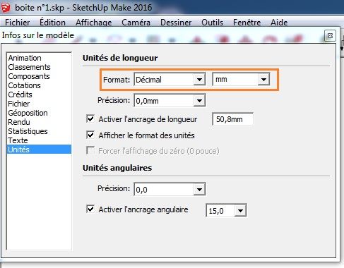

j'ai réalisé 1 boite avec certaines dimensions sous skp mais dès que je l'exporte en stl et la charge sous cura, elle n'est pas aux dimensions définies dans skp.
est ce normal? comment puis je faire afin que les dimensions que je donne sous skp soient reproduites sous cura?
je joins le fichier en question a ce poste.

répondu en MP mais ca peut sevir a d'autre  :
L’export d'un STL sous sketchup se fait en mm et pas en cm ...
onglet "fenetre" puis onglet "info sur le modele"
dans "unités" : format : décimal et en mm
5663798b203d4_unitsskp.jpg.7d8e1ca0cd888
