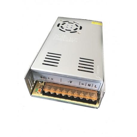

ToBtouz Posté(e) Janvier 21, 2018 Posté(e) Janvier 21, 2018 (modifié) Bonjour ! Après pas mal de recherches de mon côté et sur le forum, je me pose encore quelques questions... -------------------- Plateau chauffant Je vais partir sur ce plateau chauffant mais je ne sais pas comment l'alimenter, est-ce plus safe de l'alimenter via un relais SSR, un power expander plutôt que par la MKS ? J'ai pu voir que certains Power Expander avaient pris feu, si on pouvais éviter cela, ce serais pas mal : Citation ça permet effectivement de moins tirer sur les mosfets de ta MKS Pour l'alimentation, je possède ceci : https://i.imgur.com/rUgXVht.jpg. Sur le rail 12v, je peux tirer 16 A, en prenant en compte que la cartouche consomme 40W et le plateau 150W j'arrive à 15.83 A donc ce qui est "pile-poil", pensez vous que cela puisse le faire ? Citation je te conseille de changer ton alim pour une 30A, tu en trouveras pour une trentaine d'euros comme ça tu auras de la marge --------------------- Sécurités Enfin pour protéger tout ça, je pensais mettre des disjoncteurs indépendants sur la cartouche et sur le plateau, mais est-ce qu'un disjoncteur qui est fait pour du courant AC peut fonctionner avec du DC ? Sinon, comment protéger tout ça ? Citation Fusibles mais quid des disjoncteurs ? Quelqu'un saurais me dire si c'est faisable / est une bonne idée ? Et je compte déporter l'alim, la MKS, l'ecran dans un boitier de ce type, sans la bobine au-dessus et ventilé avec un ventilo de ps3, ou un ventilo 120mm de PC pour garder tout ça au frais. Citation très bonne idée Merci d'avance pour vos réponses ! Modifié (le) Janvier 21, 2018 par ToBtouz Ajout de réponses à mes questions
pascal_lb Posté(e) Janvier 21, 2018 Posté(e) Janvier 21, 2018 il y a 47 minutes, ToBtouz a dit : est-ce plus safe de l'alimenter via un relais SSR ça permet effectivement de moins tirer sur les mosfets de ta MKS il y a 49 minutes, ToBtouz a dit : Sur le rail 12v, je peux tirer 16 A, en prenant en compte que la cartouche consomme 40W et le plateau 150W j'arrive à 15.83 A donc ce qui est "pile-poil", je te conseille de changer ton alim pour une 30A, tu en trouveras pour une trentaine d'euros comme ça tu auras de la marge il y a 52 minutes, ToBtouz a dit : Sinon, comment protéger tout ça ? sur ta / tes sorties 12V tu ajoutes un fusible rapide pour protéger ton alim, il faut savoir que la majorité des alims sont protégées sur le 220 mais pas sur le 12... donc le moindre court jus et ton alim part en cacahouète il y a 56 minutes, ToBtouz a dit : Et je compte déporter l'alim, la MKS, l'ecran très bonne idée pense à mettre le model de ton imprimante dans ton profil, ça sera mieux pour tout le monde
ToBtouz Posté(e) Janvier 21, 2018 Auteur Posté(e) Janvier 21, 2018 Il y a 1 heure, pascal_lb a dit : ça permet effectivement de moins tirer sur les mosfets de ta MKS Ouais c'est ce que j'avais cru voir, mais peut-on en trouver en boutiques genre Bricorama, LeroyMerlin, etc... ? Il y a 1 heure, pascal_lb a dit : je te conseille de changer ton alim pour une 30A, tu en trouveras pour une trentaine d'euros comme ça tu auras de la marge Je vois, mais je compte tester avant avec celle-ci, normalement ça devrait le faire mais c'est vrai que j'ai pas de marge Il y a 1 heure, pascal_lb a dit : sur ta / tes sorties 12V tu ajoutes un fusible rapide pour protéger ton alim, il faut savoir que la majorité des alims sont protégées sur le 220 mais pas sur le 12... donc le moindre court jus et ton alim part en cacahouète Les alims PC ne sont pas protégées sur le 12 v ?! Si il y a un court circuit par exemple ? J'avais déjà fais des tests avec cette alim et le fameux ventilo de PS3 et je pense que le branchement était en court circuit et elle ne s'est pas allumée, mais bon, on va pas jouer avec le feu . Dans tout les cas même si elle est protégée, je comptais rajouter des sécurités pour éviter tout problème. Donc des fusibles ça peut être pas mal ? Saurais-tu si des disjoncteurs fonctionneraient ? Car c'est "tout bénéf" selon moi, on peut couper à la main sans problème et si jamais y'a un soucis, on peut le réarmer facilement. Il y a 1 heure, pascal_lb a dit : "Et je compte déporter l'alim, la MKS, l'ecran" très bonne idée Comme ça, on élimine des zones "à problèmes" si quelque chose se passe mal et aussi parce que les câbles de mon alim sont pas trop longs ^^ Il y a 1 heure, pascal_lb a dit : pense à mettre le model de ton imprimante dans ton profil, ça sera mieux pour tout le monde C'est fait
pascal_lb Posté(e) Janvier 21, 2018 Posté(e) Janvier 21, 2018 il y a 2 minutes, ToBtouz a dit : mais peut-on en trouver en boutiques genre Bricorama, LeroyMerlin, etc... ? à ma connaissance non il y a 4 minutes, ToBtouz a dit : Les alims PC ne sont pas protégées sur le 12 v ? les alims de PC oui mais les alims de ce genre non
