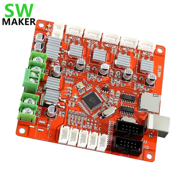

bhein j'ai pas cette cartes et pas ces switch nn plus, j'ai ca carte-mere-anet-a8-v10-imprimante-3d-rep
Et oui Clairement ces sources sont a éliminé ahah
C'est le même principe. Tu as un potentiomètre ajustable à côté de chaque MOSFET qui commande chacun des moteurs. Il faut régler la tension de commande comme expliqué. Je regarde si je trouve un tuto spécifique à l'ANET et je te dis.
Pour le coup oui et non, SWMAKER-Anet-A8-3D-Imprimante-Carte-M-re
Le mien est plus celui ci en faite ^^
GG t'as l'oeil j'avais pas capé la petite vis, c'est ca qu'on appel un mosfet ? ou c'est le radiateur ?
Bref j'en ai qu'une entre les 2 piles du milieu :/ Mes autres moteurs fonctionnent nickel donc bon ^^ (en sachant que celui qui galère c'est le E)
Mais en tout cas merci de ta réponse !
Modifié (le) par Elexod
Essaie de mettre un autre moteur sur la sorie E pour voir ce qu'il se passe.  J'ai pas encore eu le temps de chercher pour les réglages de cette carte.
Bon, sur ta carte, on ne peut régler le courant que de l'axe Z, d'ailleurs on voit bien qu'il n'y a qu'un seul potentiomètre de réglage, derrière l'inscription Z MOTOR 2, derrière le radiateur du MOSFET et à gauche du condensateur électrolytique marqué 100 35S RVT. Donc on oublie. Essaie à vide (sans extrudeur) avec un autre moteur (échange X et E, par exemple) pour voir s'il tourne lorqu'il est branché sur E. Si ça tourne avec le nouveau moteur, c'est que l'ancien moteur est mort, si ça tourne pas, c'est la carte mère...
Édit modération : merci d'éviter le double poste ;-)
J'ai mis le Y sur le E et il fait la même, il avance d'1 mm pour revenir a son position initial (le fameux clac clac). ca fait comme si il y avait un truc de coincé et que du coup il restait bloqué ^^ 'fin comme sur la vidéo d'avant quoi ^^
C'est relou ca x)
Dans un forum un gars a dis qu'il a résolu ca en resoudant certaines pates mais je vois vraiment pas ce qui pourrait être déssouder x)
Là, je ne sais plus t'aider. Si le moteur branché sur le E ne tourne pas quel que soit ce moteur,  je dirais de changer la carte mère, mais bon... Je ne vois pas autre chose. Attends d'autres avis...
Regardes le dos de ta carte, tu as peut-être des mauvaises soudures, si tu ne sais pas les reconnaitre, prends les en photo, on vérifiera. Et bien sûr l'avant de la carte aussi.
Modifié (le) par Maeke
Victoire !
C'est bien ça, deux soudures étaient relié entre eux sur le E, pas sur les autre, j'ai séparé ça et après test, plus de clac clac, merci a tous mais surtout a toi Maeke ahah
