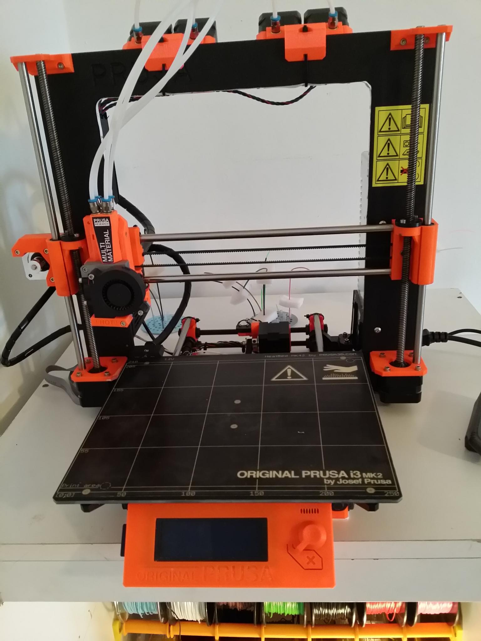

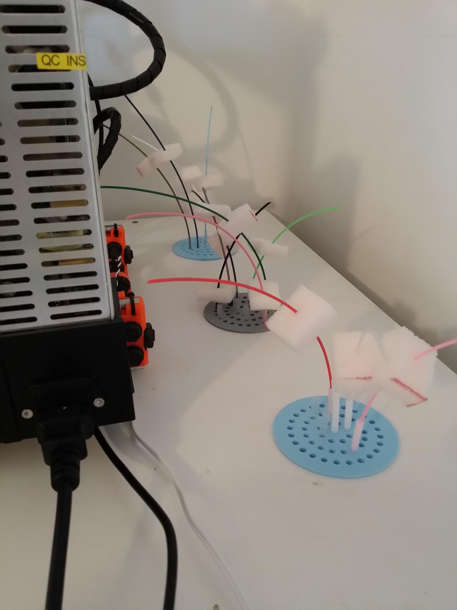

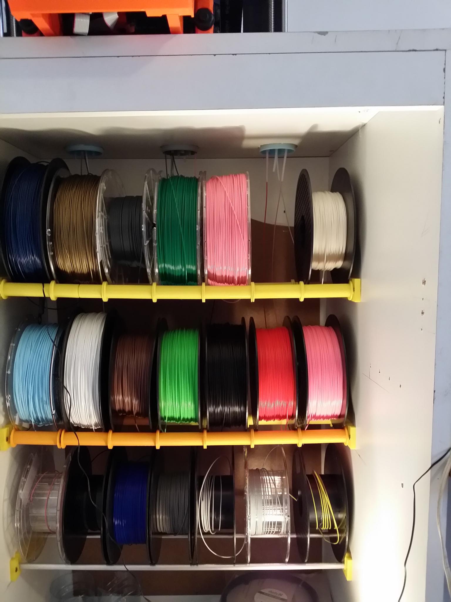

Si çà peux t'aider dans ton design, voilà ce que j'ai fait (ce n'est pas encore terminé) pour mon imprimante et le meuble de stockage des bobines. Elles sont sur des rouleaux à roulements à billes et le filament ressort derrière l'imprimante, de sorte que j'ai le filament prêt à être chargé, sans manipulation de bobines. J'ai mis un petit "radiateur" (une ampoule dans un caisson en bois) qui maintient l'atmosphère à 28° environ, ce qui avec les dessicateurs doit  permettre un stockage correct du PLA. Le meuble est une récup d'un caisson de cuisine pour frigo encastré. Il me restera à mettre une enceinte par dessus pour l'imprimante. Et en attendant une éventuelle MK3 et son power panic, je suis en train aussi de bricoler un onduleur qui m'assurera une autonomie électrique sans coupure de quelques heures en cas de panne secteur.
Tout çà est sans aucun doute améliorable, car j'avance au fil de mes idées, sans design préconçu ...

Merci à vous, mais je ne suis pas à l'origine de l'idée, que j'ai trouvée sur Thingiverse mais que j'ai vraiment modélisée à mon idée car la réalisation proposée ne me plaisait pas, notamment les bobines qui étaient enfilées sur un axe, d'où problème pour changer celle du milieu. J'ai donc mis des rouleaux pour pouvoir accéder facilement à chaque bobine. J'avais peur que çà tire un peu pour dérouler le filament mais les tests que j'ai faits sont nickel.
