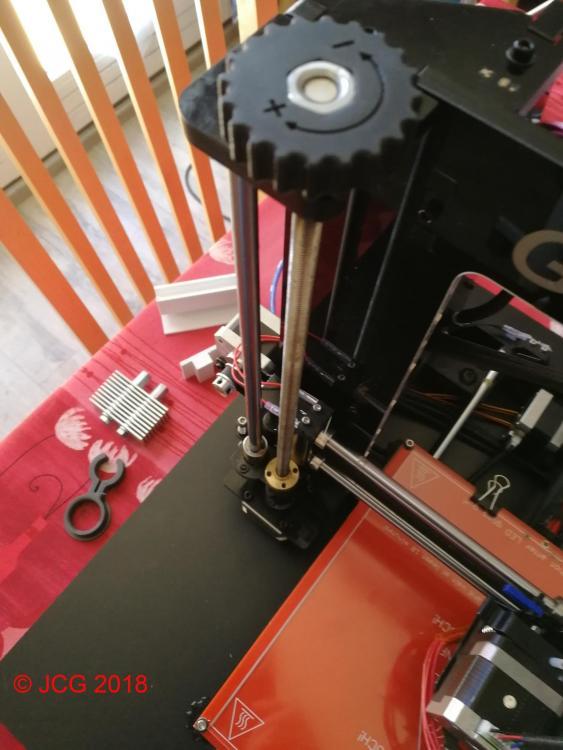

Afin que l'imprimante fonctionne correctement, il est impératif que les chariots fixés sur l'axe Z soit à la même hauteur.
S'ils ne sont pas à la même hauteur, les chariots ne se déplaceront pas librement car la noix (pièce en laiton entouré en rouge dans la méthode 2) va frotter plus que de raison, les moteurs vont forcer et sauter des pas.
Bref, spa bon.
Pour régler ce problème, il y a plusieurs manières de procéder.
En voici 2 :
La précision nécessaire est le millimètre. chercher plus de précision sur ce réglage n'est pas nécessaire.
Ce réglage doit être fait imprimante éteinte afin que les moteur puissent tourner librement.

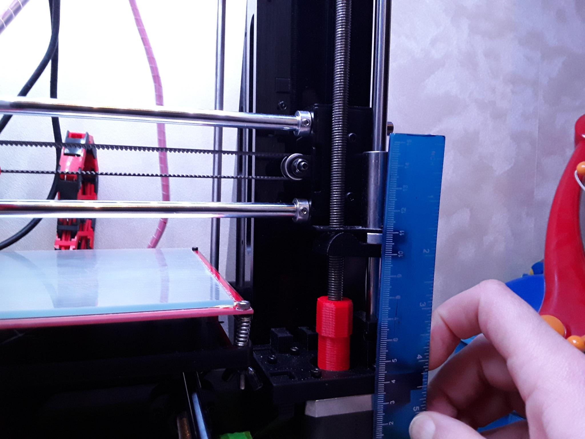

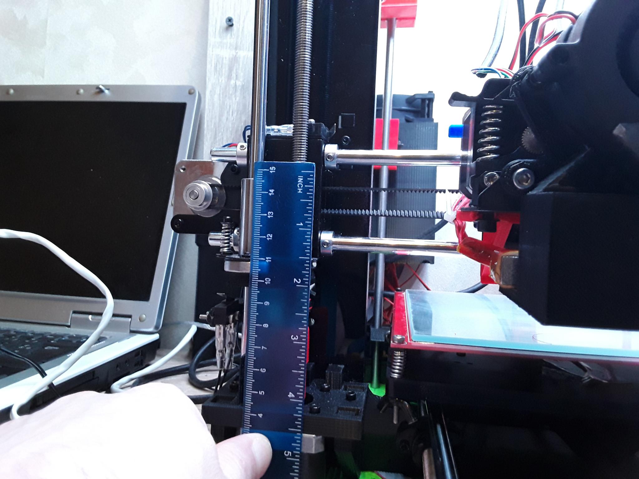

Méthode 1: Utilisation d'une règle.
Prenez une règle,
Prenez un point de repère sur les chariot (dans mon cas : la jonction entre le chariot et le roulement),
Puis mesurez la hauteur à laquelle se trouve ce repère, vis à vis du support sur lequel est posé l'imprimante (en plus simple : le sol, la table, la bureau, etc ...).
20180221_104930.thumb.jpg.1543811093ad9ea357c8736cee32fe01.jpg20180221_104902.thumb.jpg.d2c0c5de2afbba4d245e1dea281f9411.jpg
Assurez vous que la tranche de la règle soit bien plaquée sur le support.
La valeur de la mesure importe peu, il faut simplement qu'elle soit identique à gauche et à droite.
C'est tout pour ce réglage.

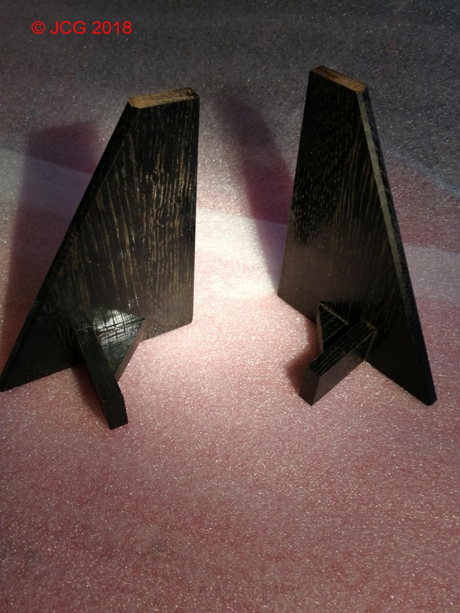

Méthode 2 : Utilisation de cales.
Vous pouvez utiliser des cales comme celles-ci
Montez votre axe Z suffisamment haut pour que les cales puissent passer.
Puis glissez les de part et d'autre de l'imprimante
Faites tourner les tiges filetées de façon à ce que l'axe qui supporte la tête d'impression repose sur les 2 cales.
Vous pouvez vous aider d'une molette  pour ce faire.

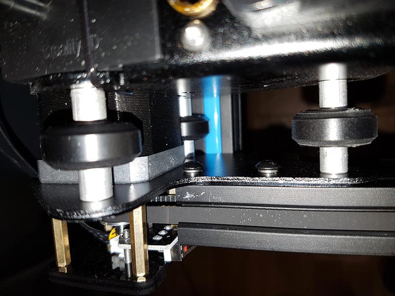

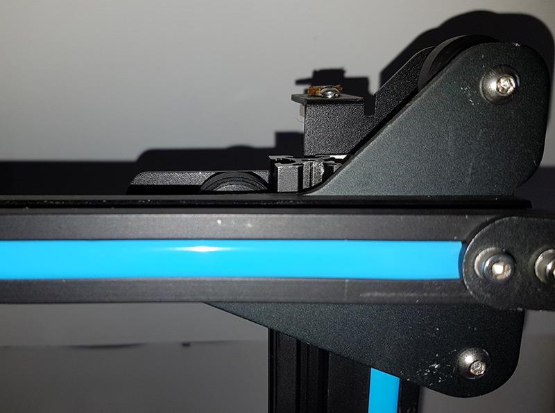

pour ma part, je n'ai pas procédé comme ça sur ma CR-10S. En fait le montage de cette barre est completement hyperstatique : l'equerre du coté gauche et ses 3 roulettes definit déjà l'angle de 90°, donc un reglage en touchant un des cotés force la barre à une forme en S, ça la met inutilement en contrainte...
Donc j'ai demonté par le haut cette barre pour acceder aux 2 vis qui fixent l'equerre sur la barre coté gauche (et desserer les vis coté D mais elles sont accessible et ne necessiterait pas de demonter quoi que ce soit...) :
Ci dessous le decalage qui apparaissait avant de regler entre les 2 cotés (barre alignée avec le profil à G, decalage de plus de 5mm à droite)20180331_130441_resized.jpg.9a6993673a12e2f37fa37d9e0dcb7406.jpg20180331_130449_resized.jpg.21d0a933e787c2ac1743c1b71c3db4ce.jpg:
Heureusement, les trous de passage des vis est assez large et on peut donc ajuster l'angle de 90° en jouant sur les jeux.
Je ne sais pas si j'ai été clair. En fait je pense que tourner un axe permet de corriger un faible defaut (1 à 2 mm), et, pour moi, un reglage de l'angle des equerres (platines acier noires) est necessaire en cas de defaut plus important, pour ne pas mettre des contraintes et forcer inutilement sur 2 equerrages qui definissent toutes les 2 l'angle de 90° recherché...
Après, on peut avoir une barre (et un plateau à regler après) qui soit bien perpendiculaire aux 2 montants verticaux.
En esperant que ça puisse aider ceux dont l'imprimante est proche d'une CR-10S.;)
