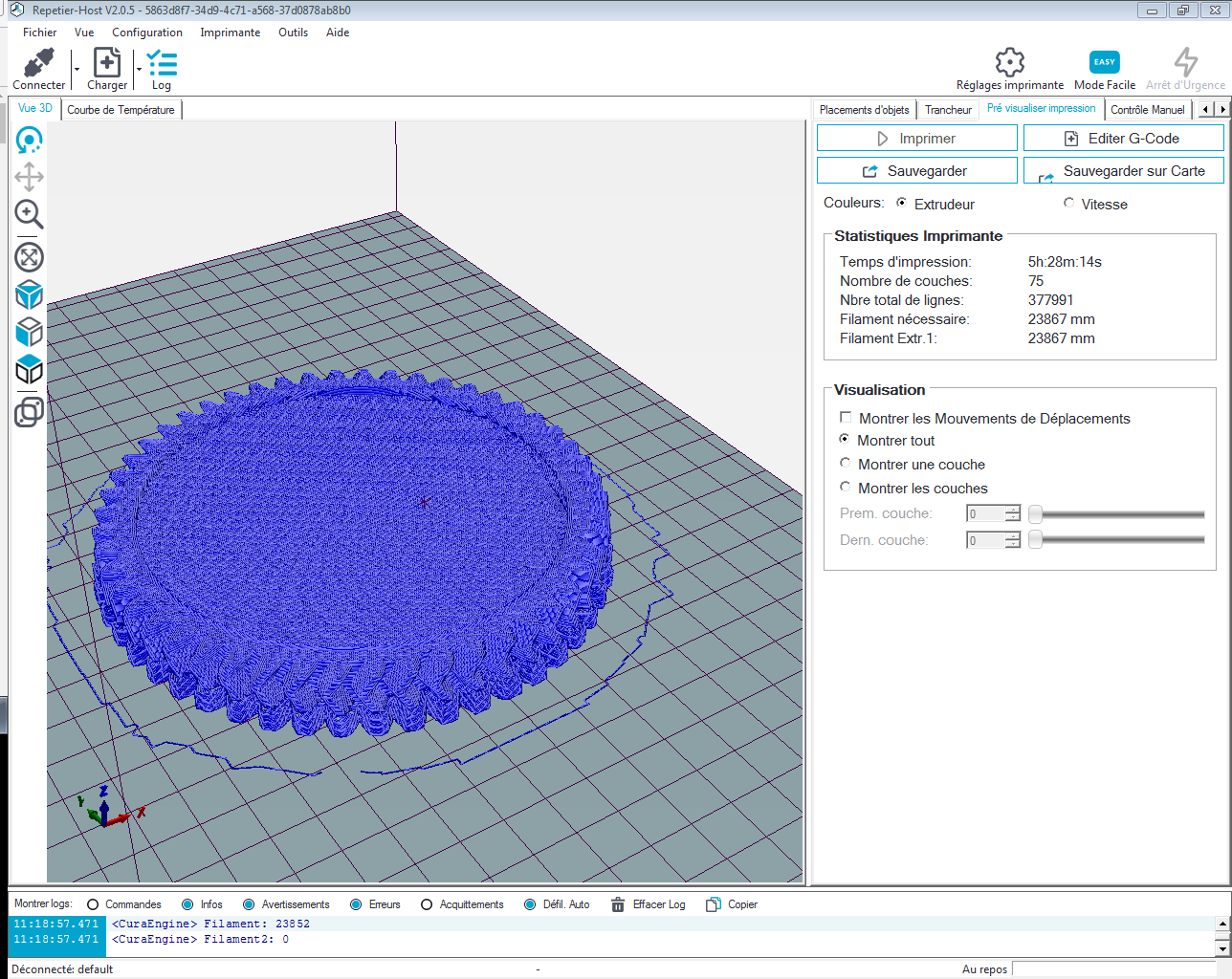

Viblement tu as plusieurs composant. Peux tu essayer de fusionner le tout et d'exporter le corp.
merci
a quoi tu le vois?
avec la fonction combine ?

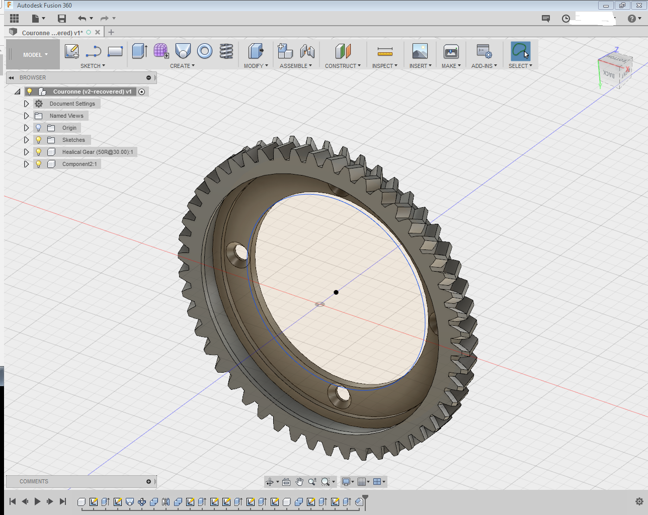

Ta pièce est mal conçue :
Tu veux dessiner une pièce : les composant sont majoritairement utilisés pour réaliser un assemblage. Donc ta pièce contient en réalité plusieurs pièces (d'où le problème a l'export)
Pour faire ça proprement, tu dois supprimer les composants. Tu créé un body avec ta première esquisse puis tu répètes ces deux opérations jusqu'à finir ta pièce.

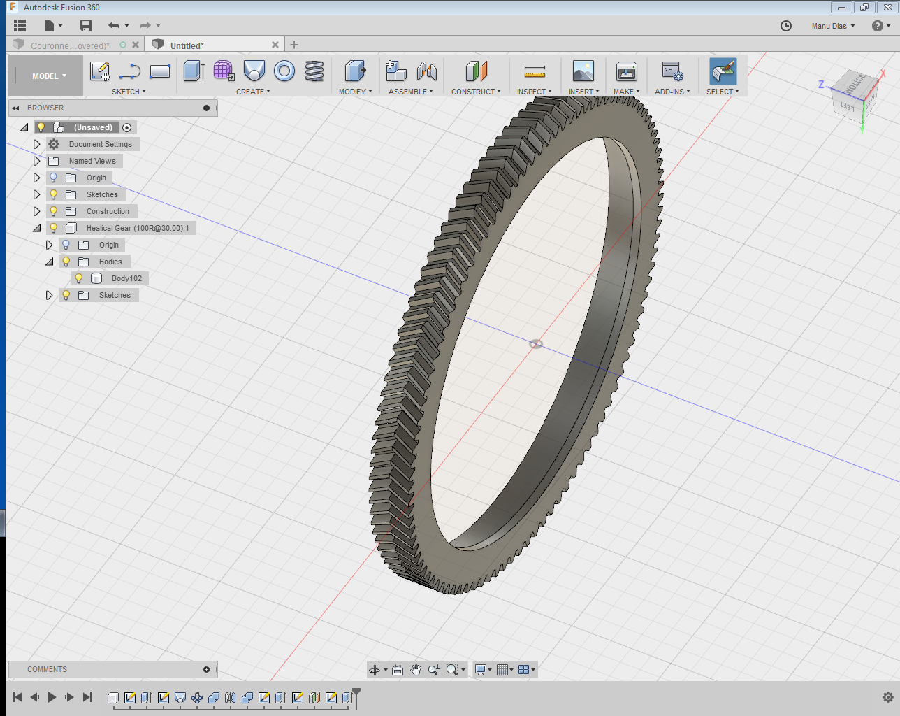

bonjour
desolé pour le retard
je comprends pas ?
 j ai a chaque fois créer une esquisse puis un body et j ai fini par une combine
donc il dois me rester qu un seul body?
jusque la ca vas ,je peux exporté sans probleme
Là, tu travailles encore dans un assemblage.
L'idéal, pour ne pas être embêté, est de créer chaque pièces indépendamment et dans un nouveau fichier, ramener chaque composants. (Quand ce sera maîtrisé, tu pourras éditer / créer des pièces dans le contexte d'assemblage.)

Je ne sais pas si tu as résolu ton problème mais j'ai ouvert ton fichier dans fusion puis exporté vers Slic3r et là surprise, ton "moyeu" central a un problème et n'est pas imprimable, d'où le résultat bizarre que tu obtiens. Il faut sans doute revoir l'extrusion ou le processus de modélisation. Dis moi si tu as réglé le problème, sinon je peux regarder
Salut
J ai résolu mon problème en créant 2 fichier comme me la conseiller crockdur.
