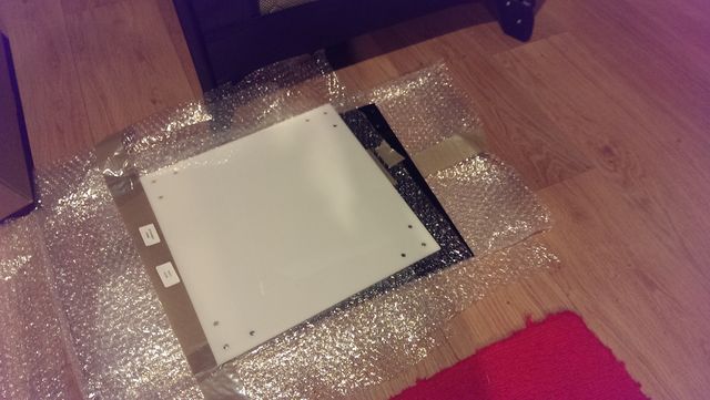

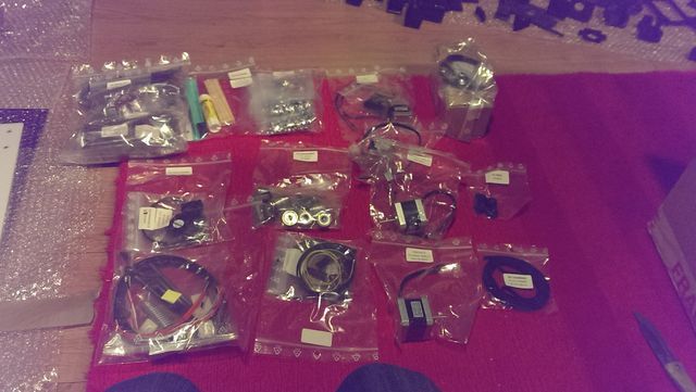

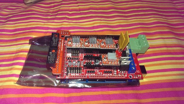

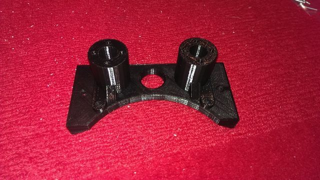

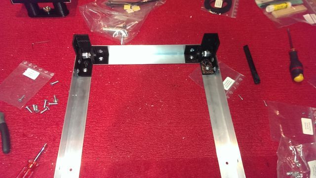

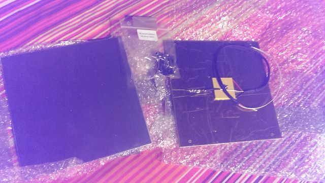

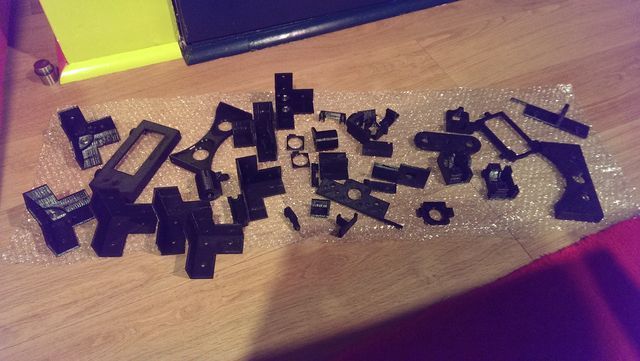

christrodr Posté(e) Décembre 7, 2015 Partager Posté(e) Décembre 7, 2015 (modifié) Après ma commande auprès de biostrike, j'ai enfin reçu mon kit Smartcub3d noir. Etape 1 : Déballage du carton : Les pièces plastiques Les 2 fonds Les cornières La visserie, et l’électronique Le plateau chauffant Modifié (le) Janvier 12, 2017 par biostrike 1 Lien vers le commentaire Partager sur d’autres sites More sharing options...

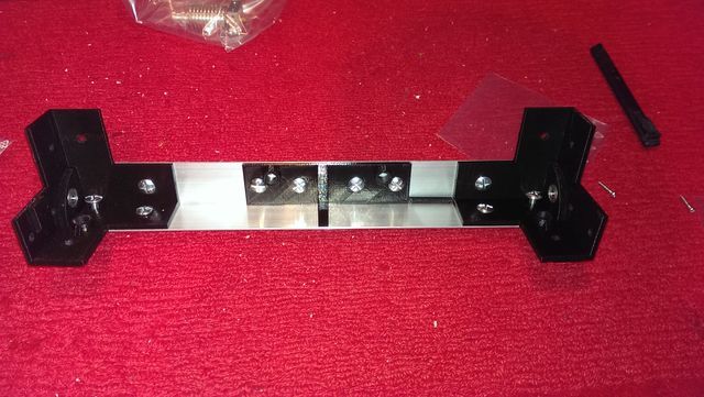

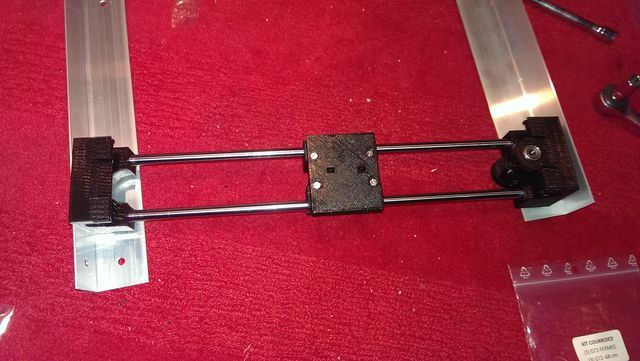

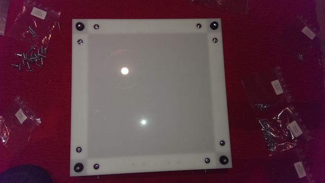

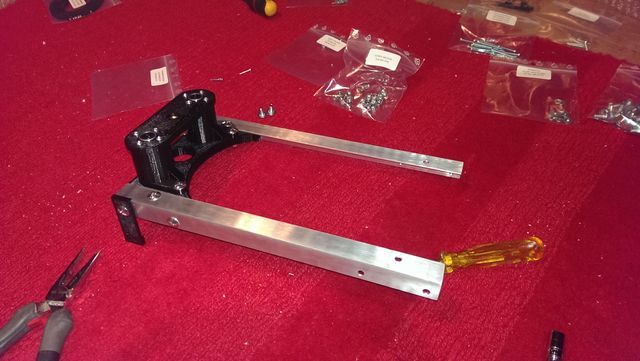

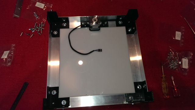

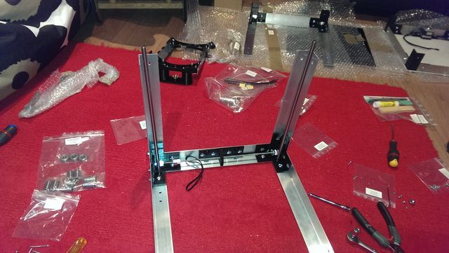

christrodr Posté(e) Décembre 7, 2015 Auteur Partager Posté(e) Décembre 7, 2015 Etape 2 : Montage de la partie basse Montage du cadre Mise en place du fond et des pieds Installation support moteur et moteur Z Lien vers le commentaire Partager sur d’autres sites More sharing options...

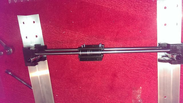

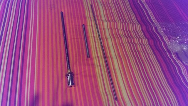

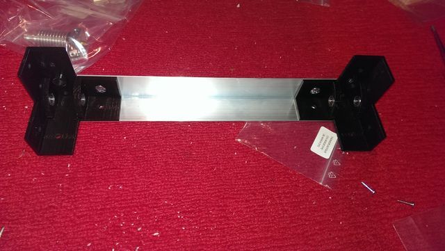

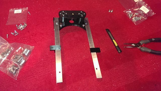

christrodr Posté(e) Décembre 7, 2015 Auteur Partager Posté(e) Décembre 7, 2015 Etape 3 : Montage chariot Z Attention a cette phase, les pièces a faire glisser sur les cornières sont très difficiles à insérer et ne coulissent pas bien du tout sur les 2 cornières (J'en ai une des 2 qui s'est fendu). Lien vers le commentaire Partager sur d’autres sites More sharing options...

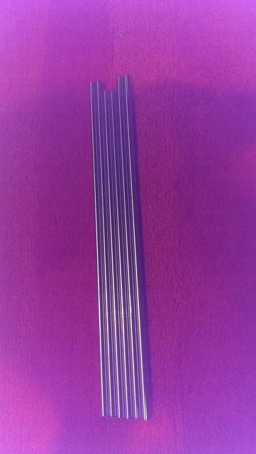

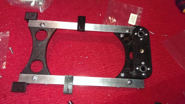

christrodr Posté(e) Décembre 7, 2015 Auteur Partager Posté(e) Décembre 7, 2015 Etape 4 : Montage partie haute 1 Etape 5 : Montage partie haute 2 Lien vers le commentaire Partager sur d’autres sites More sharing options...

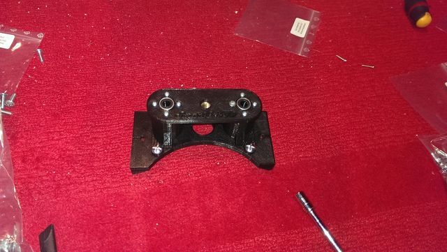

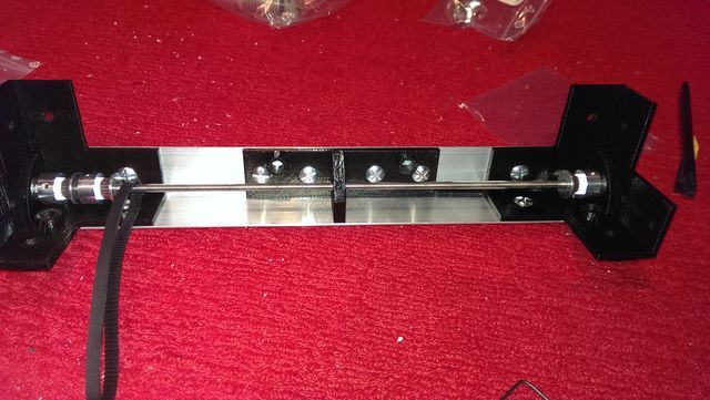

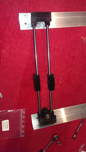

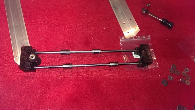

christrodr Posté(e) Décembre 7, 2015 Auteur Partager Posté(e) Décembre 7, 2015 (modifié) Etape 6 : Montage chariot X La partie haute ne me sert que de support pour que les roulements ne soit pas sur le tapis Modifié (le) Décembre 7, 2015 par christrodr Lien vers le commentaire Partager sur d’autres sites More sharing options...

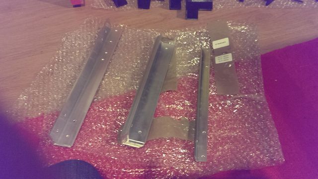

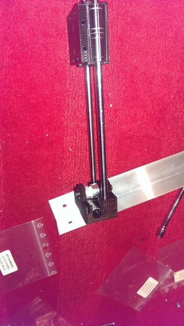

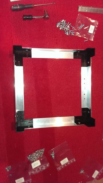

christrodr Posté(e) Décembre 7, 2015 Auteur Partager Posté(e) Décembre 7, 2015 Etape 8 : Assemblage du tout Attention a ce bout là, j'ai une des pièces d'angle qui s'est fendue lors de l'insertion des tiges lisses. Lien vers le commentaire Partager sur d’autres sites More sharing options...
christrodr Posté(e) Décembre 7, 2015 Auteur Partager Posté(e) Décembre 7, 2015 Etape 9 : Montage accessoires Alors là c'est long, il faut taper un moment pour que ça rentre bien... Positionner les ventilateurs avec les étiquettes du coté où on veut que ça souffle Et enfin le câblage de tout, pas très sorcier non plus. Lien vers le commentaire Partager sur d’autres sites More sharing options...
christrodr Posté(e) Décembre 7, 2015 Auteur Partager Posté(e) Décembre 7, 2015 En gros montage aisé mais attention là où je l'ai dit car risque de fissure de pièces plastiques. J'ai eu un soucis de thermistance Hotend, mais Biostrike m'a indiqué quoi faire, il est dispo par mail pour les question réponses Pour la première impression, pour l'instant je n'arrive pas a faire accrocher ma premier couche, ma pièce se décolle à la 3 ou 4eme couche... mais je vais trouver le réglage qui va bien. Lien vers le commentaire Partager sur d’autres sites More sharing options...
