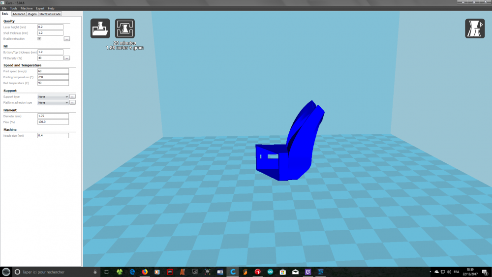

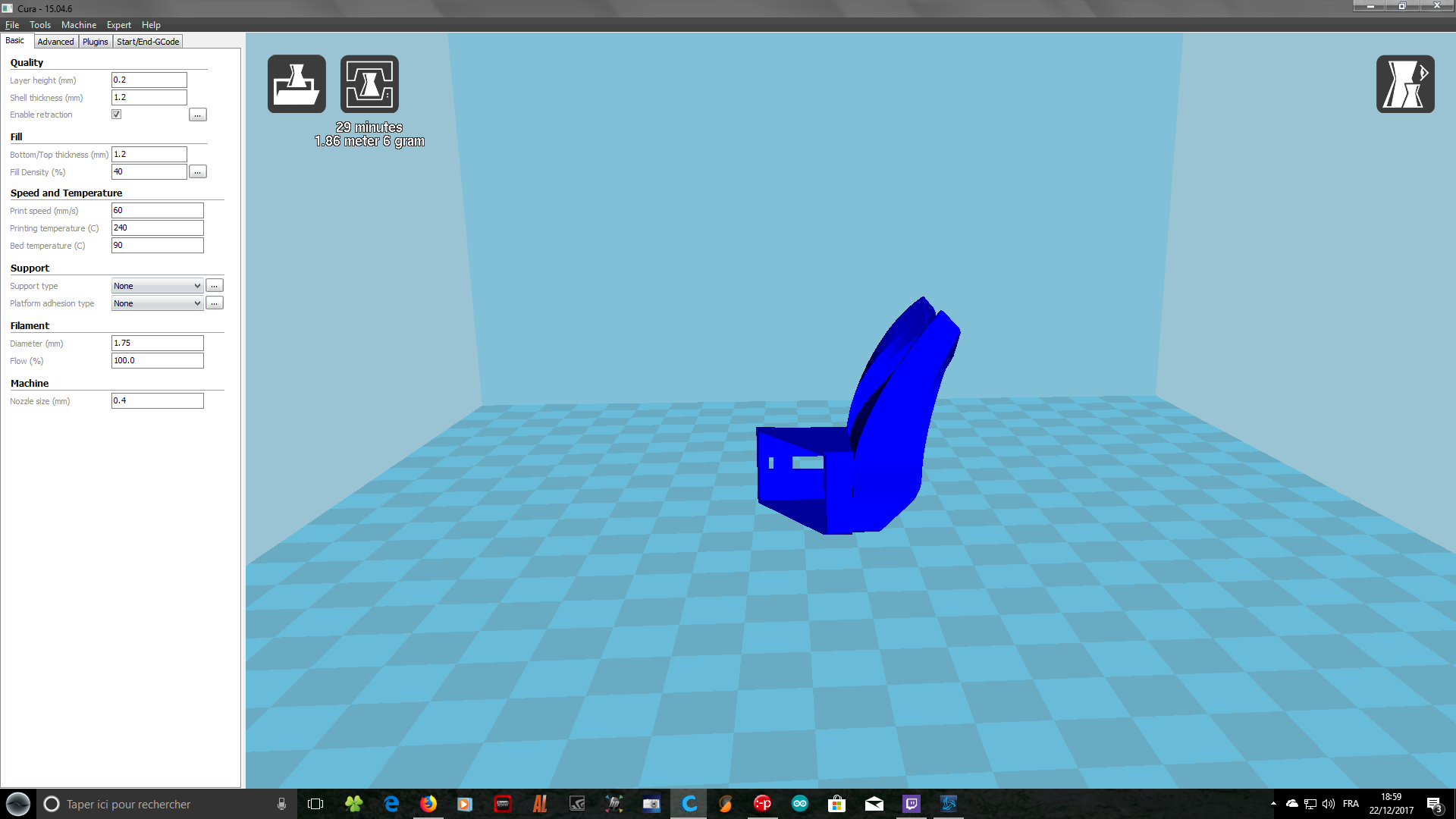

Maeke Posté(e) Février 2, 2018 Posté(e) Février 2, 2018 (modifié) Mets le comme çà sur le plateau. Surtout pas de supports, il boucheraient la buse et seraient très durs à enlever. Modifié (le) Février 2, 2018 par Maeke

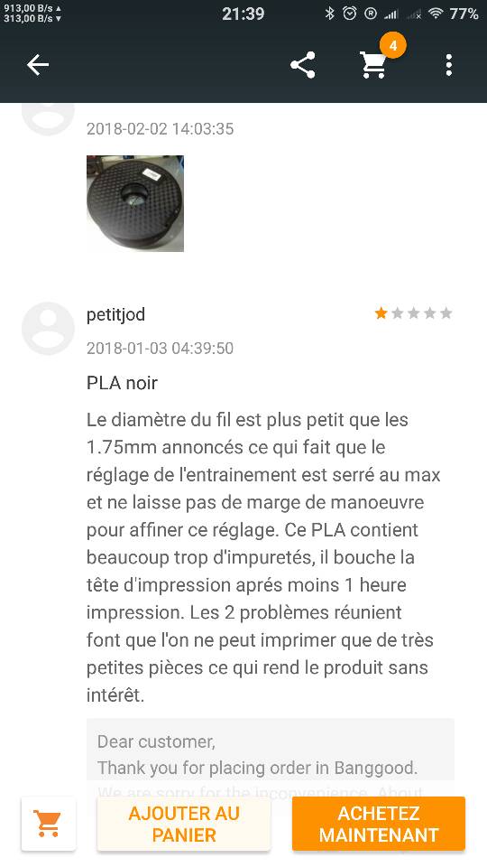

Invité Posté(e) Février 2, 2018 Posté(e) Février 2, 2018 bon, j'ai print la chose mais je me suis trompé de modèle.j'ai voulu imprimer le bon quand à peine après deux impressions, mon scotch bleu ne voulait plus adhérer le PLA faisant ainsi une sorte de pâte de fil autour de la buseEnvoyé de mon Redmi Note 3 en utilisant Tapatalk

Invité Posté(e) Février 3, 2018 Posté(e) Février 3, 2018 esaayes de mettre de la colle en stick sur le scotch, la colle d'écolier violette semble donner de bons résultats. Mets juste une fine couche et laisse sécher avant de chauffer.merci j'ai fais cela mais le problème était plus profond.j'avais du filament chinois livré avec mon anet et a priori ce finalement est impure. ma buse s'est encrassé ça il semble au le filament avait a un endroit une section plus grosse au à coincé dans le DeLerin de l'axe fileté avant la buse.Maintenant cela fonctionne.par contre, j'ai remis une buse neuve mais à part côté pointe pour laquelle j'ai utilisé des forêts spéciaux, De l'autre côté, je ne sais pas comment nettoyerEnvoyé de mon Redmi Note 3 en utilisant Tapatalk

Invité Posté(e) Février 3, 2018 Posté(e) Février 3, 2018 j'ai compris.en gros, le filament de gearbest est pourrave et ne respect pas le diamètre.J'ai donc viré la partie coincé dans le DeLerin et pour débouché la buse, j'ai utilisé un bricket chalumeau pour liquéfier et brûler le Pla.Tout est OK, je me relance l'impression du bec.merciEnvoyé de mon Redmi Note 3 en utilisant Tapatalk

Maeke Posté(e) Février 3, 2018 Posté(e) Février 3, 2018 il y a 23 minutes, mrdho a dit : j'ai compris. en gros, le filament de gearbest est pourrave et ne respect pas le diamètre. J'ai donc viré la partie coincé dans le DeLerin et pour débouché la buse, j'ai utilisé un bricket chalumeau pour liquéfier et brûler le Pla. Tout est OK, je me relance l'impression du bec. merci Envoyé de mon Redmi Note 3 en utilisant Tapatalk tu as tant d'imprécision que çà au niveau du diamètre de ce filament?
Invité Posté(e) Février 3, 2018 Posté(e) Février 3, 2018 oui, en gros il est trop fin et impure.du coup, il réagit bizarrement entre le DeLerin et dans la buse et se bouche 30mn après le début d'impression.cette critique est également posté par un autre acheteur chez gearbest Envoyé de mon Redmi Note 3 en utilisant Tapatalk

Invité Posté(e) Février 3, 2018 Posté(e) Février 3, 2018 je corrige une erreur, c'est pas le filament gearbest mais banggoodEnvoyé de mon Redmi Note 3 en utilisant Tapatalk
