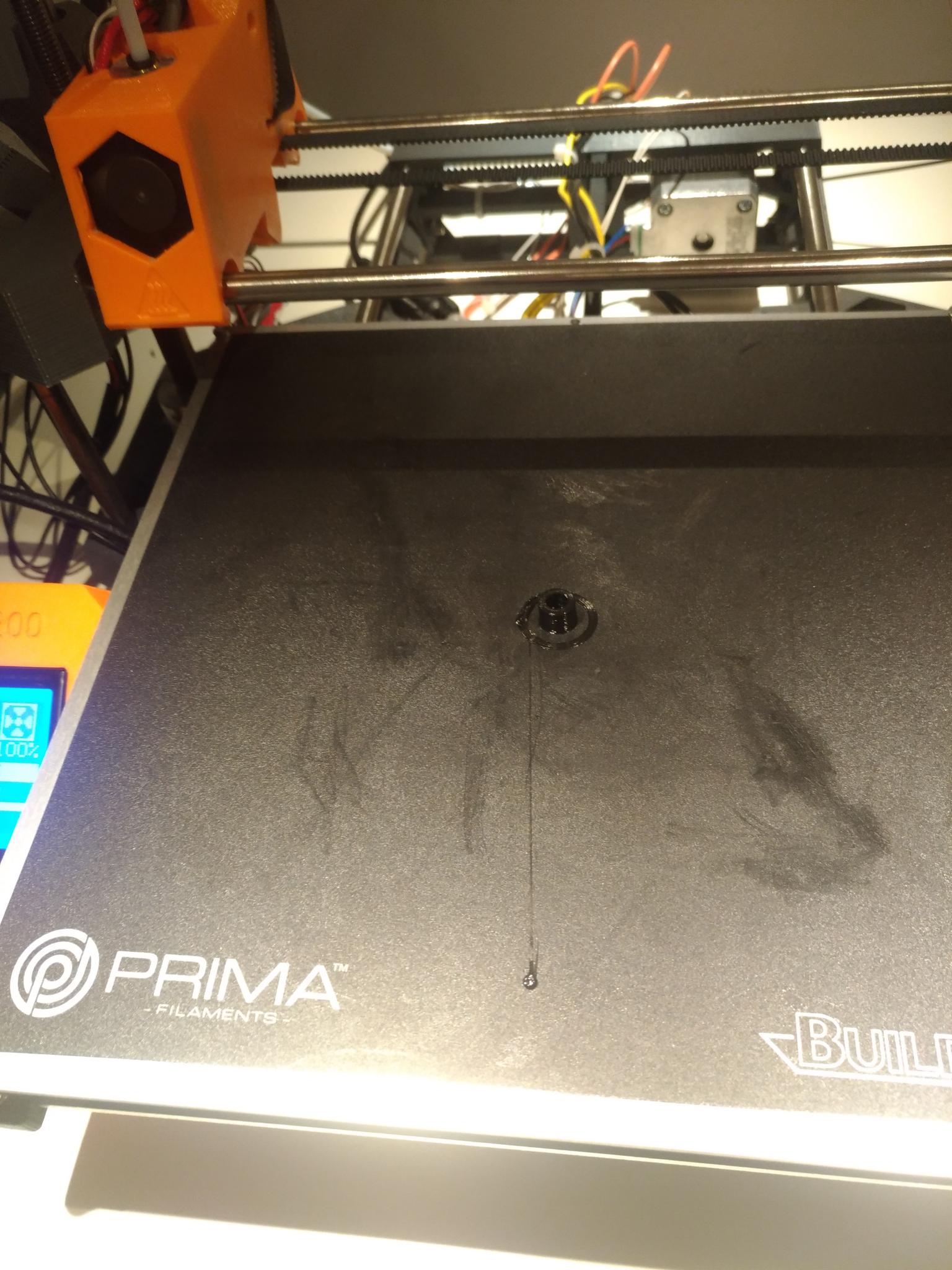

et aurais-tu une photo de la pièce ?

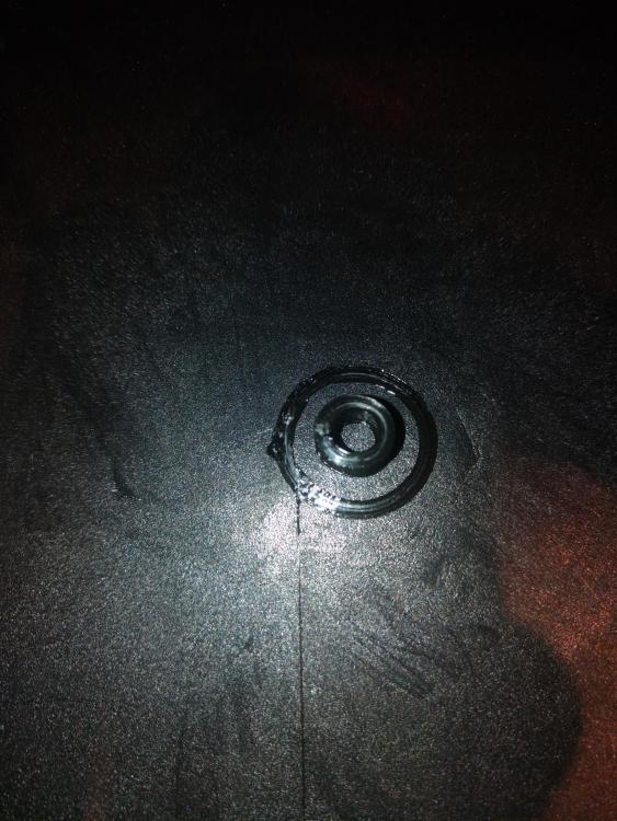

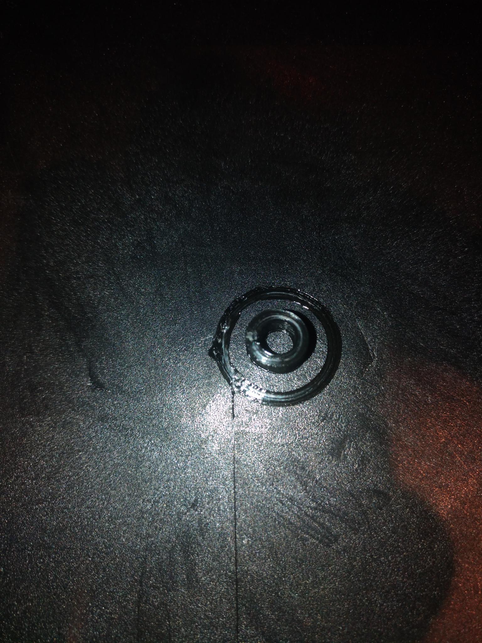

Voilà, on le voit peu mais la pièce est bien légèrement déformée (plus longue sur l'axe X), pourtant la poulie de cette axe est bien serrée, peut être qu'elle est trop "courte" sur l'axe Y ?

oui, bizarre, et pourtant la pièce est toute petite.
tu as refait une calibration après avoir resserré la poulie ?
et on dirait qu'il y a beaucoup de matière par endroits, une sur-extrusion ?
tu n'as pas fait de pièces de test, genre un carré de 40 x 40 x 2, celà permettrait de bien mettre en évidence si celà vient de x, ou y, et si les cotes sont respectées.

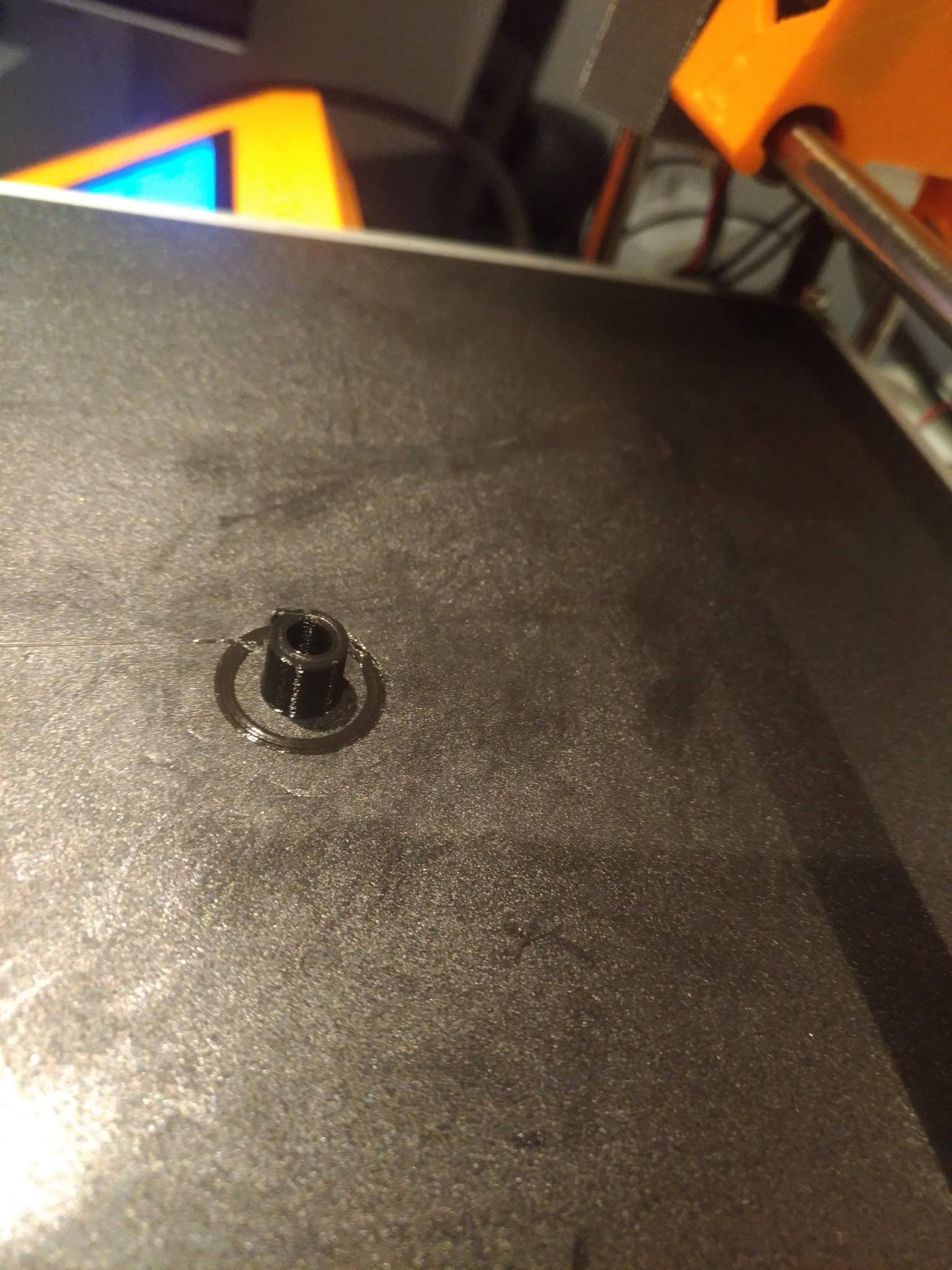

Alors, j'avais déjà fais un test et le carré était simplement parfait, j'ai refais des réglages sur la rétraction, si toujours un problème d'"ovalité", je vous en ferai part.
Peut être que cela vient de la pièce mais je ne pense pas, de plus depuis l'ajout du plateau chauffant mes pièces ont quelques fois des petits morceaux de PLA qui partent sur les côtés mais cela n'influe pas la solidité de la pièce, pour la sur-extrusion, je vais me pencher sur la question.

Ok, problème en partie résolu après avoir resserreé la courroie et la poulie de l'axe du plateau,
