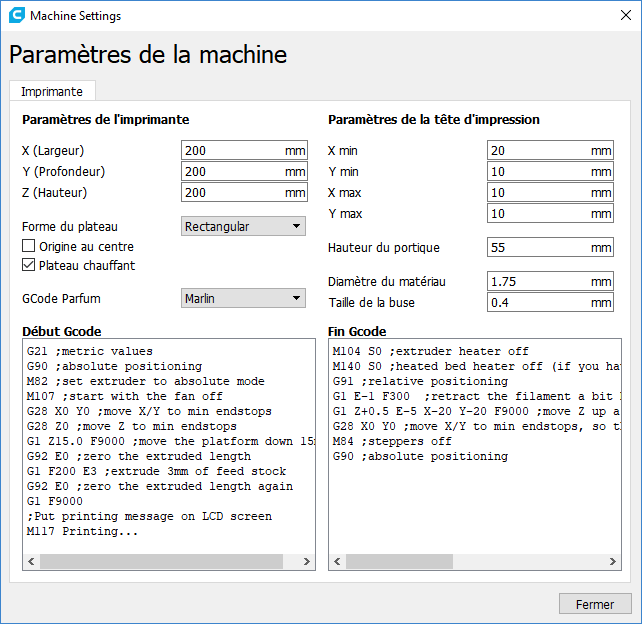

malo Posté(e) Février 3, 2018 Posté(e) Février 3, 2018 Bonjour à tous, Mon imprimante imprimait correctement jusqu'à maintenant, mais aujourd'hui lorsque j'ai lancé une impression, la buse commence à 2mm de trop en Z, et donc l'impression rate systématiquement. J'ai vérifié la hauteur de la fin de course, pas de problème : lorsque je fais "Home Z" sur le menu de l'imprimante, elle s'arrête bien à moins d'un mm du plateau. Donc j'ai baissé la fin de course d'un mm et ça imprime correctement, sauf que c'est pas une solution idéale. Comme la fin de course est trop basse, si je fais un Home Z, ça va cogner contre le plateau. Mais comme l'imprimante démarre trop haut, ce décalage permet de la remettre à niveau. J'aimerais donc savoir d’où vient ce problème et comment le régler sans avoir besoin de mettre la fin de course Z trop bas. Merci d'avance

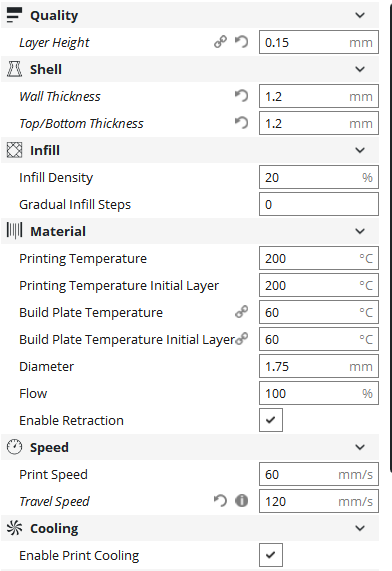

Yo' Posté(e) Février 4, 2018 Posté(e) Février 4, 2018 Salut, Quel est ton logiciel de tranchage ? Quelle est ta hauteur de couche ? Quelle est ta hauteur de première couche ?
malo Posté(e) Février 4, 2018 Auteur Posté(e) Février 4, 2018 Salut ! J'utilise Cura 3.1.0 0.15mm par couche, j'ai essayé avec des tailles différentes et même résultat. La première couche n'a pas d'épaisseur particulière je crois. Voila une capture de mes paramètres : J'ai déjà essayé de modifier la température d'impression, du lit chauffant, la vitesse d'impression et la "travel speed" et le décalage reste le même. Par contre, j'ai remarqué le décalage de l'axe Z car il est indispensable d'avoir la buse bien proche du plateau pour l'impression. Mais peut être qu'il y a aussi un petit décalage en X et en Y que je n'ai pas remarqué car ça n'affecte pas l'impression (?). Le problème serait peut être alors liée à un décalage global des coordonnées de la pièce ??

Invité Posté(e) Février 4, 2018 Posté(e) Février 4, 2018 a tu bien paramétré la surface et hauteur d'impression dans ton trancheur
Invité Posté(e) Février 4, 2018 Posté(e) Février 4, 2018 (modifié) j'ai pas cura mais de mémoire tu vas sur imprimante et la tu doit trouver la surface du plateau et la hauteur il y a sur le forum un topic qui t'explique comment réglé cura Modifié (le) Février 4, 2018 par Invité
fabs Posté(e) Février 4, 2018 Posté(e) Février 4, 2018 les paramètres de l'imprimante ne sont pas bons X220 Y220 Z240
malo Posté(e) Février 5, 2018 Auteur Posté(e) Février 5, 2018 Merci ! tu pense que ça pourrait être ça l'origine du problème ? je vais essayer de changer pour voir.
