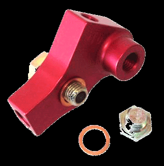

  1. Des prototypes, pour faire ensuite usiner des pièces en alu/acier, exemple (adaptateur pour sondes circuit d'huile voiture):

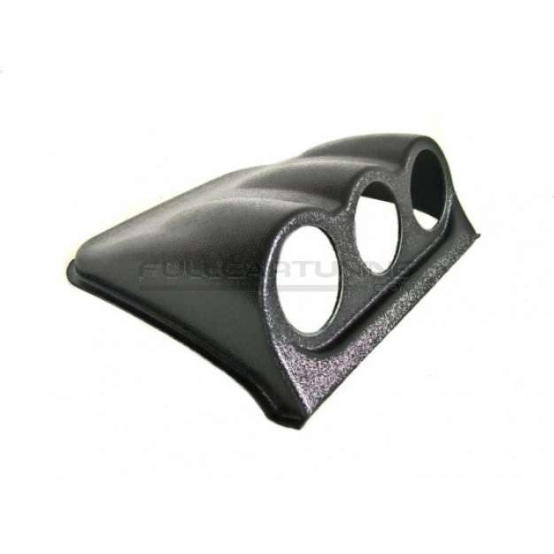

  2. Des produits finis ou il y a un besoin de finition et des formes souvent arrondies/fines, exemple :  (support manomètres voiture)image.png.dc35de0588e04cfd7ddfc0584cebce68.png

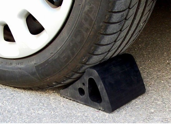

  3. Des produits finis ou il y a un besoin structurel, exemple : (cales-roues)
