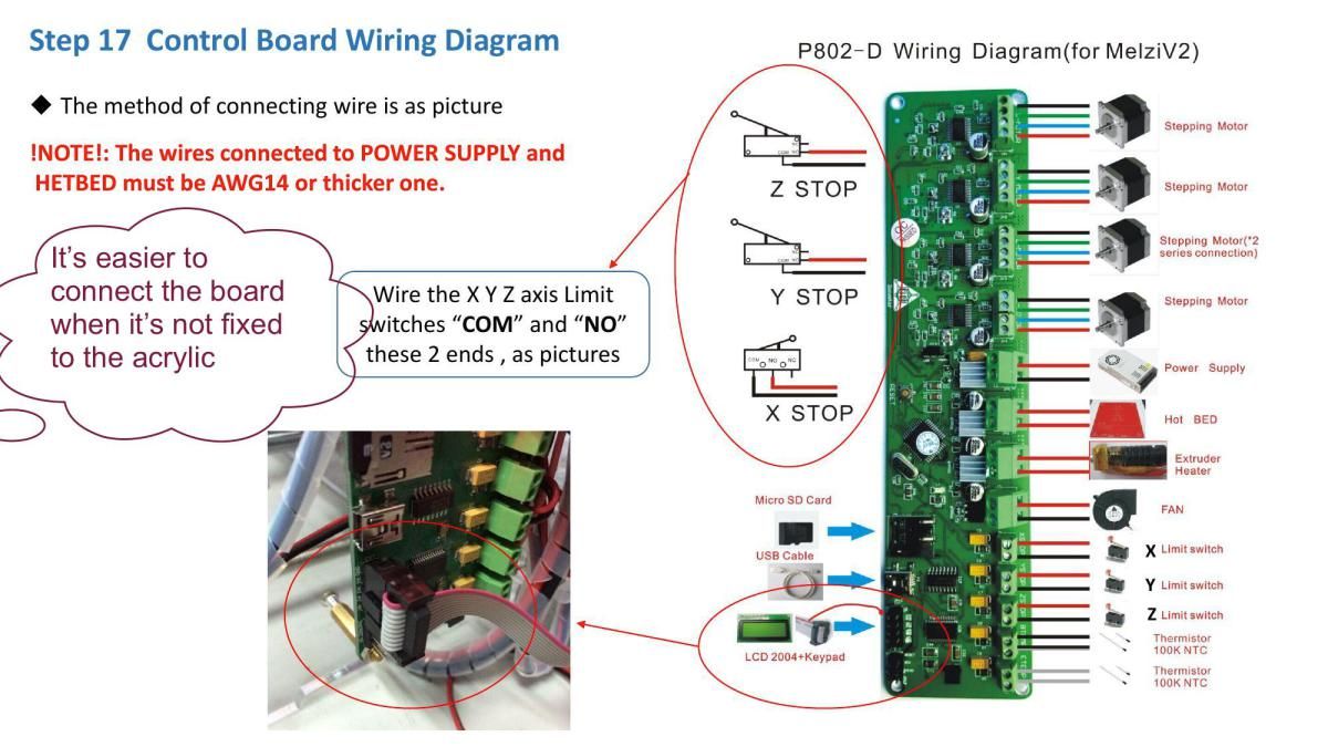

taratata Posté(e) Décembre 8, 2015 Partager Posté(e) Décembre 8, 2015 Bonjour à tous j'ai acquis cette IMP 3D Hesine RepRap Prusa i3 - M-505 J'ai un problème au niveau de l'axe Y. J'ai remarqué que les deux roulements à aiguilles ne sont pas logés sur le bon axe de guidage (sur le plan de montage, sont sur l'axe droite quand on fait face à l'IMP) alors que le "Limited Switch Y" est placé sur l'axe opposé (gauche). Alors j'ai poser ces deux roulements à aiguilles sur l'axe de gauche. Pour les deux situations, avec "Repetier-Host" rien ne fonctionne. Je m'explique, depuis "repetier-Host" Onglet "Contrôle Manuel" "Home Y", la situation du plan, le plateau avance contre l'arrière puis force l'avancement; alors que la situation deux, il force contre l'avant. Voici quelques photos : Voici concrètement ce qui se passe en vidéo : Prob_Axis_Y Position des deux roulements à aiguilles et le stopper Avez-vous une idée s'il vous plaît? merci Lien vers le commentaire Partager sur d’autres sites More sharing options...
PoLoMoD Posté(e) Décembre 9, 2015 Partager Posté(e) Décembre 9, 2015 (modifié) ton plateau bouge dans le mauvais sens .... es tu sur de tes branchement moteur ? et de la configuration de marlin ? attention, c'est juste un exemple qui peut ne pas te correspondre !! Citation Inverser la direction des moteurs #define INVERT_X_DIR false#define INVERT_Y_DIR true#define INVERT_Z_DIR true#define INVERT_E0_DIR true#define INVERT_E1_DIR true#define INVERT_E2_DIR false Modifié (le) Décembre 9, 2015 par PoLoMoD Lien vers le commentaire Partager sur d’autres sites More sharing options...

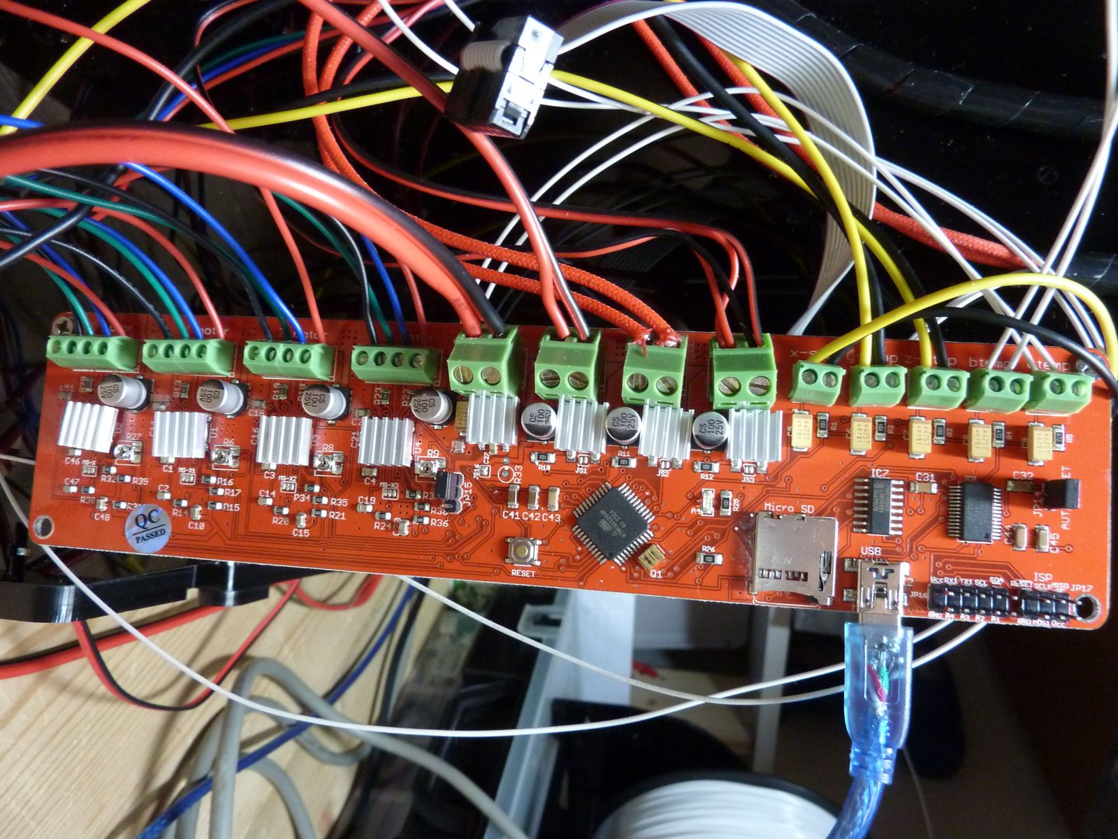

taratata Posté(e) Janvier 11, 2016 Auteur Partager Posté(e) Janvier 11, 2016 j'ai inversé les files de connexion du moteur Y (voir plus haut). entre temps, la carte Melzi v2 est tombée en panne et attends la nouvelle sous garantie. Là aussi, je ne suis pas sur qu'il faille une carte arduino mega pour mettre à jour le firmware "Repetier-Firmware" de la Melzi v2.0. Une fois l'étape de la procédure de mise à jour firmware établie et au clair, j'installe un capteur inductif "auto-level" type PS-05N ou LJC18A3-H-Z _BX et équipe le plateau d'un verre borosillicate. Si je comprends bien, nous avons la même imp 3d "Hesine m505 Mezli v2.0"? Lien vers le commentaire Partager sur d’autres sites More sharing options...
