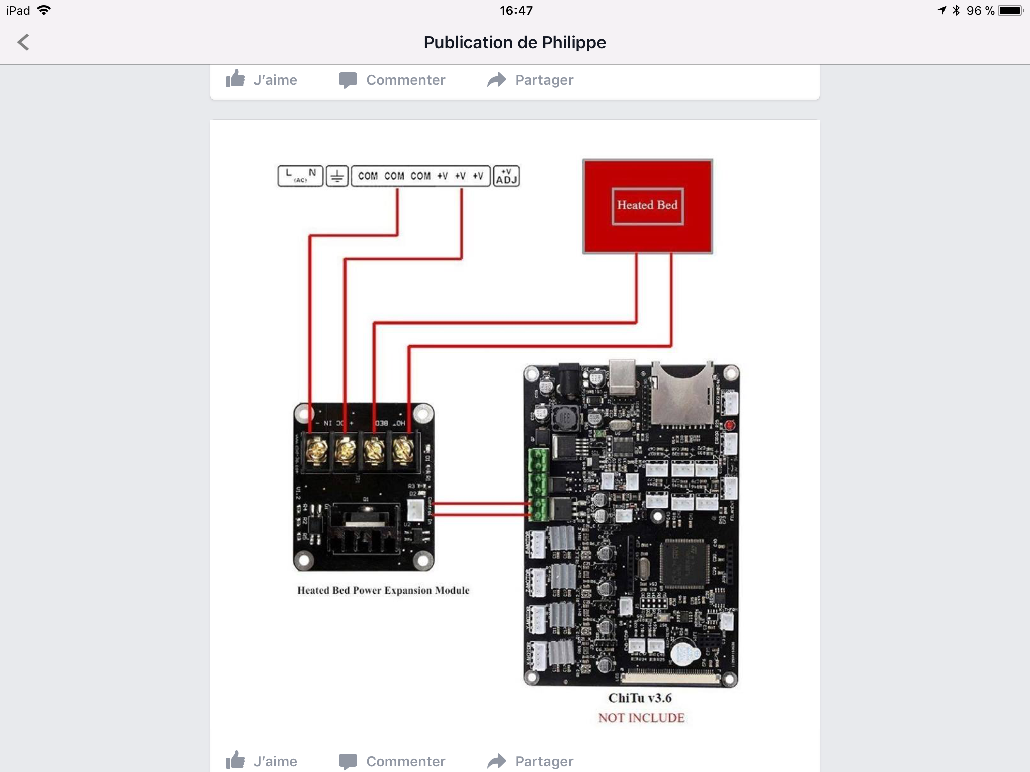

hercule29 Posté(e) Février 8, 2018 Partager Posté(e) Février 8, 2018 Bonjour à tous, J'ai équipé ma discoeasy d'un plateau chauffant en silicone, tout fonctionnait correctement jusqu'à ce que le plateau chauffant se mette à chauffer en permanence, si je ne l'arrête pas il continue de chauffer (j'ai tout éteint à 100°) alors qu'avant il s’arrêtait de chauffer à 60°. J'ai vu qu'il pouvait s'agir du mosfet (non pas d'une mouffette, celui là pue moins), du coup j'ai investi(une fortune:-)) dans un mosfet, si rien n'a flambé au démarrage le résultat reste le même:ca chauffe en permanence. En déconnectant la sonde de la carte j'ai bien un message d'erreur, en la rebranchant ça rechauffe à nouveau. Est ce que je suis bon pour changer toute la carte ou reconvertir mon imprimante en radiateur ? je ne sais plus trop ou chercher, sachant que mon niveau d’électronique s'est arrêté en 5ème;-) (en fait je crois même qu'il a jamais démarré). Merci pour vos éclaircissement éclairages lumières Lien vers le commentaire Partager sur d’autres sites More sharing options...

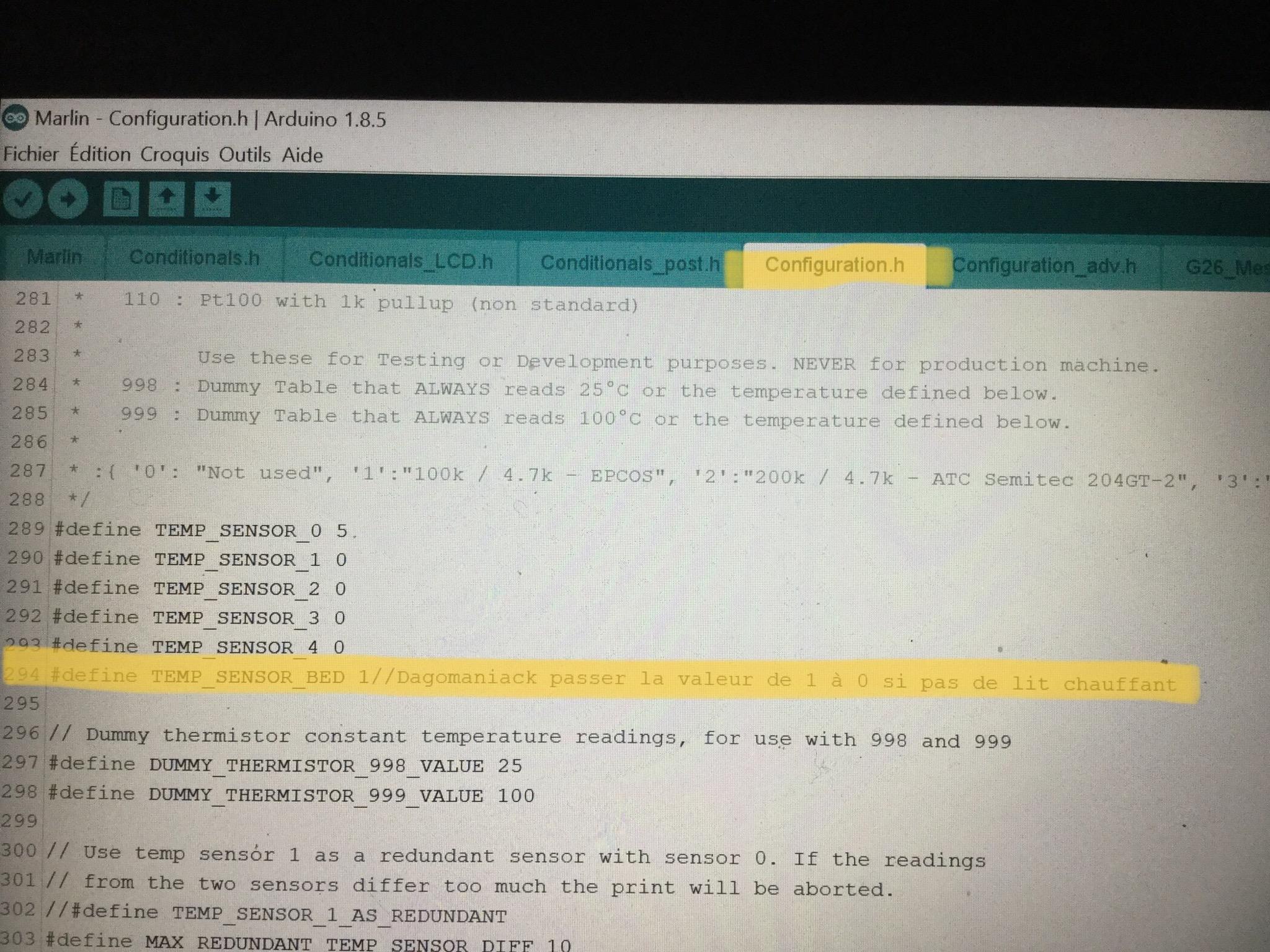

hercule29 Posté(e) Février 9, 2018 Auteur Partager Posté(e) Février 9, 2018 Merci pour cette réponse très complète. Pour le moment la seule chose qui fait de l'ABS c'est ma voiture :-) Pour la sonde, elle indique effectivement correctement la température de la pièce. J'ai également testé le fait de lui faire un petit brushing au sèche cheveux, ca augmente bien puis ça baisse avec le temps, donc je pense qu'elle fonctionne correctement. Côté Mosfet, la sonde est toujours reliée à la carte de l'imprimante (connecteur C14), est ce qu'il faut la mettre ailleurs ? mais je ne vois pas ou, et si je la déconnecte l'imprimante se met à râler. Dès que j'allume l’imprimante la loupiote bleu s'allume et ça chauffe, ça chauffe ça...bref vous voyez...ça m’embêterais bien que le Mosfet soit HS vu qu'il sort du blister :-( Pour le fichier de configuration, de mémoire j'ai juste réglé TEMP_SENSOR_BED à 1 et ca a bien fonctionné comme cela, ca chauffais à 60° comme je le demandais, d'ailleurs je me souviens pas avoir demandé 60...je faisais préchauffage plateau PLA et ca mettais le tout à 60... Obiwan serait-il mon seul espoir ? Lien vers le commentaire Partager sur d’autres sites More sharing options...

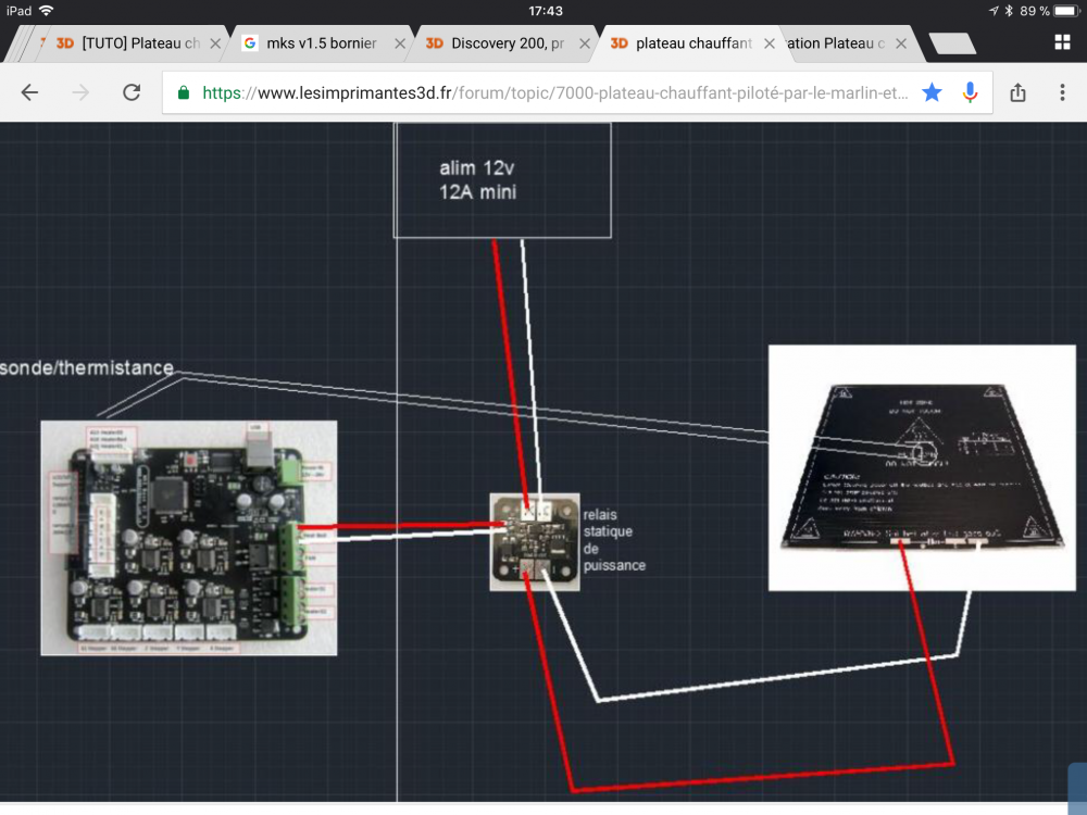

chikungunya Posté(e) Février 10, 2018 Partager Posté(e) Février 10, 2018 (modifié) Il y a 18 heures, hercule29 a dit : Pour le fichier de configuration, de mémoire j'ai juste réglé TEMP_SENSOR_BED à 1 et ca a bien fonctionné comme cela, ca chauffais à 60° comme je le demandais, d'ailleurs je me souviens pas avoir demandé 60...je faisais préchauffage plateau PLA et ca mettais le tout à 60... En étant polie, là tu as peut être une connerie. Merci de se référer plus haut sur les photos que j’ai publié Ta sonde du lit fonctionne donc normalement. Il y a 18 heures, hercule29 a dit : Dès que j'allume l’imprimante la loupiote bleu s'allume et ça chauffe, ça chauffe ça...bref vous voyez...ça m’embêterais bien que le Mosfet soit HS vu qu'il sort du blister :-( Ça c’est pas bien, est ce que ça vient du mossfet ou du firmware, je n’ai pas les compétences et ne connais pas bien ta configuration. Voici les deux photos qui m’ont permis de câbler sachant que je n’ai pas pris comme toi un relais statique mais bien une régulation par mossfet. Modifié (le) Février 10, 2018 par chikungunya Lien vers le commentaire Partager sur d’autres sites More sharing options...

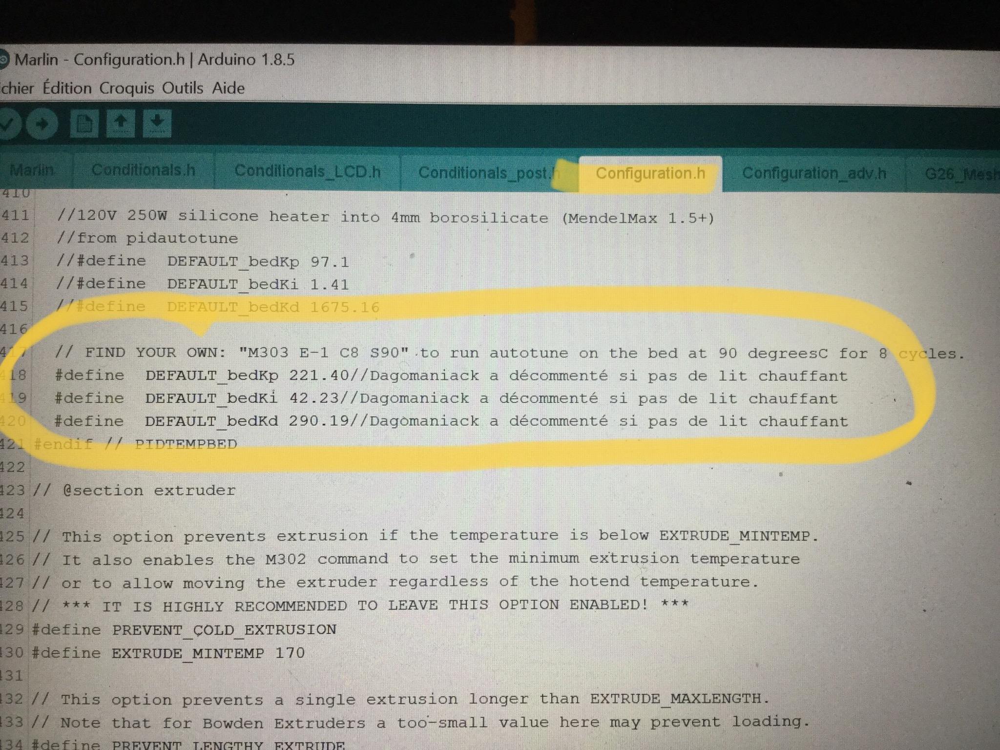

hercule29 Posté(e) Février 11, 2018 Auteur Partager Posté(e) Février 11, 2018 Alors j'ai refait un fichier .hex avec les paramètres identiques à ceux de la photo, mais ça n'a rien donné ça chauffe toujours. J'ai tenté de remettre le .hex d'origine, ca chauffait toujours. Remis le .hex avec le bed, chauffe toujours. Je n'ai pas de relais statique, j'ai bien un mosfet branché exactement comme ta 1ere photo, d’ailleurs le mosfet est identique, avec en + les 2 câbles de la sonde branchés sur les connecteurs A14 de l'imprimante. Si ça donne rien avec un mosfet externe, le soucis serait viendrais de la carte...mais à 75€ la carte ca me refroidi (pour le coup là ca chauffe pas). Est ce qu'on peut trouver moins cher ailleurs ? j'ai cherché mais il semble exister des centaines de cartes différentes et je suis pas sûr que si la carte est différente je puisse tout rebrancher correctement. Au fait la borne + de mon alim est bien loin de la borne +du mosfet donc non pas possible que ça se touche :-( Lien vers le commentaire Partager sur d’autres sites More sharing options...
chikungunya Posté(e) Février 11, 2018 Partager Posté(e) Février 11, 2018 (modifié) Pour le coup (coût) je changerai le mossfet si tu es certain que ton marlin est bien configuré et que tes branchement sont bons. Pour la gestion du lit chauffant dans le marlin, si tu as rajouté les lignes comme sur la photo tu as comlenté aussi les autres qui sont encore valides. Modifié (le) Février 11, 2018 par chikungunya Lien vers le commentaire Partager sur d’autres sites More sharing options...
