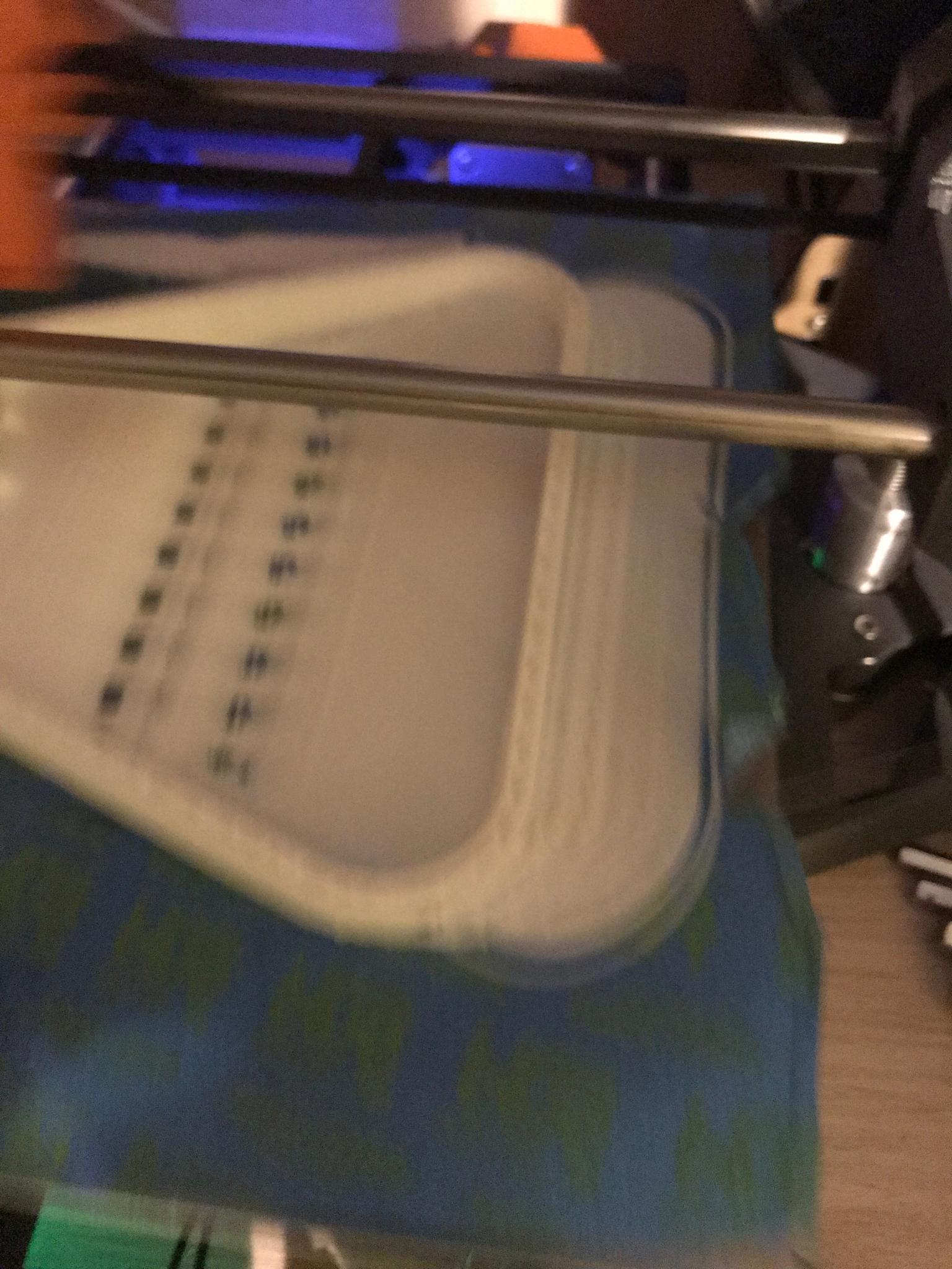

J'ai une Dagoma Discoeasy 200 depuis quelques jours, et sur les pièces de taille moyenne (8 heures d'impression), j'ai un symptôme récurrent : les couches se décalent petit à petit, et le blue tap (acheté chez casto) se décolle du plateau ! (désolé la photo n'est pas quali)

Avant l’impression j'applique de la laque sur mon blue tap pour bétonner. La pièce est difficilement "retirable" donc l'adhérence semble être plus que bonne.
J'utilise du PLA de chez amazon que je chauffe à 215 degré (pile entre le min et le max recommendé), et l’impression est en 200 microns.
J'ai lu sur le net que cela pouvait être ma courroie de buse qui n'était pas assez serrée, mais j'ai vraiment le sentiment d'être au maximum du serrage...
Vous auriez une piste?
Merci d'avance et bonne journée à vous! =)
Pour le scotch qui se décolle, nettoies à l'alcool ton plateau avant de recoller su scotch.
Pour les couches qui se décalent, ta courroie est bien tendue ? Ta roue dentée aussi ?

Ma courroie est bien tendue oui, j'ai réessayer à l'instant, je peux pas plus la tendre.
Ma roue dentée? Je ne vois pas de quoi tu parles, peux-tu m'éclairer?
salut
possible que tes drivers surchauffent et font rater des pas à tes moteurs , ils sont bien ventilés
