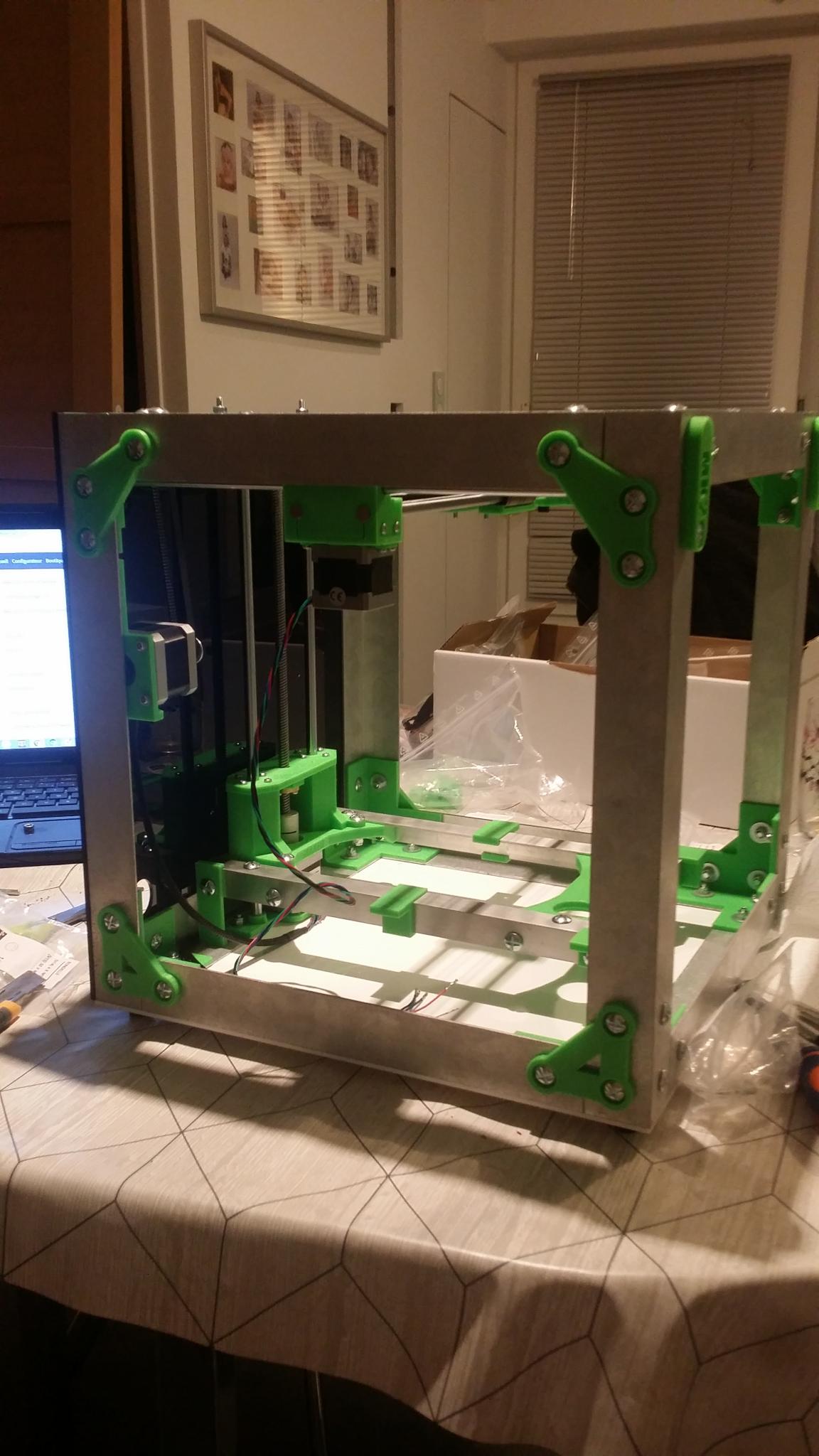

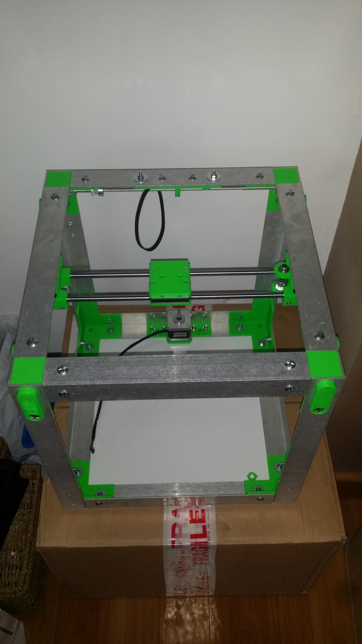

La boulette ! !!
J'ai  dû  merder Quelque chose .

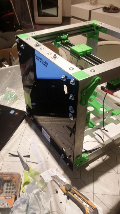

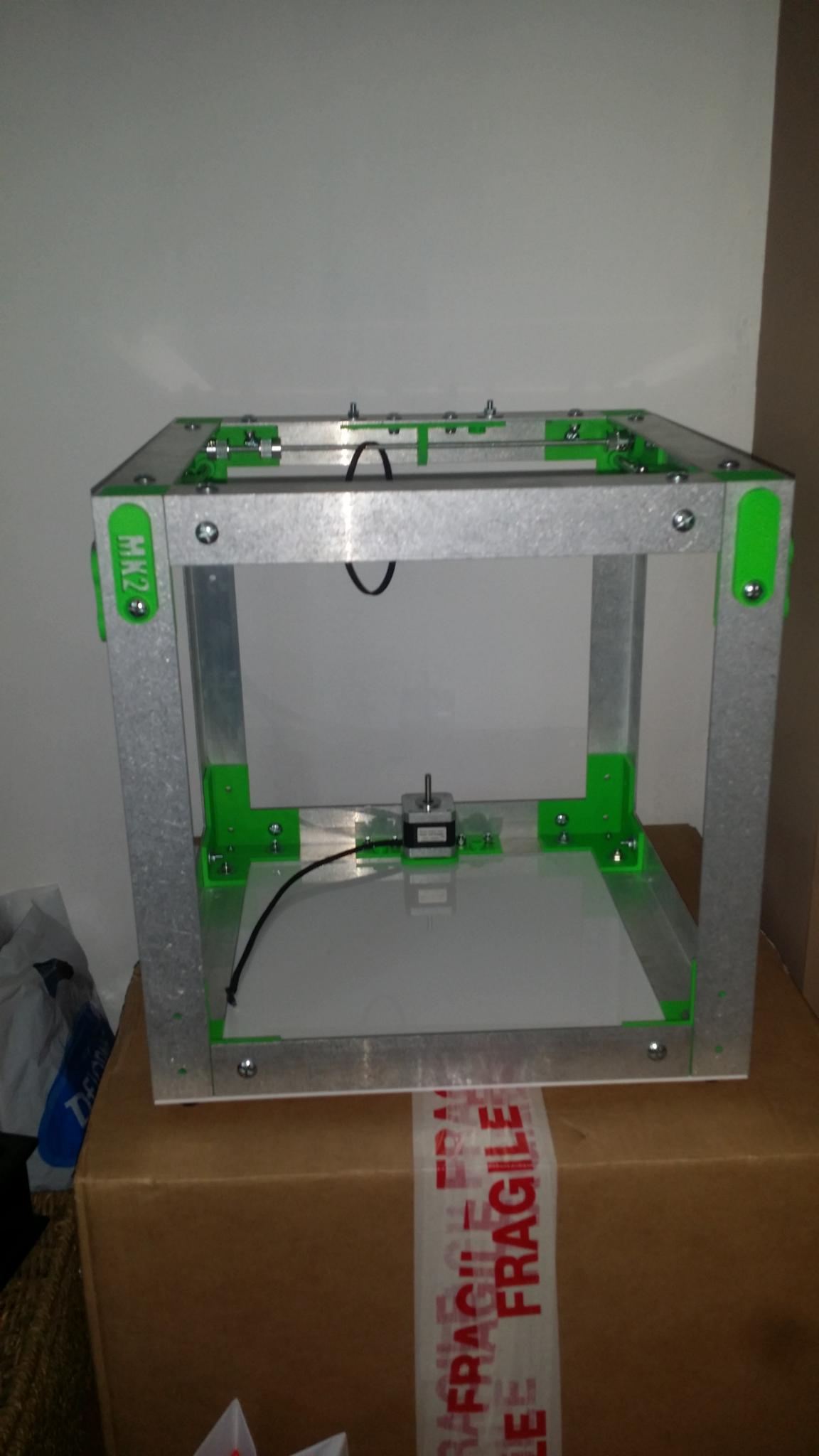

Donc je fai appel au SAV Smartcub3D  à des heures tardive  et là des réponses arrive  rapidement et il faut dire  super réactivité  du sav . tu range tout dans le carton . J'ai quand même monté le haut et le bas pour pas que ça bouge . Petit  mail du jeudi matin avec le café , voilà posté  aujourd'hui . Merci biostrike.
20180301_123215.thumb.jpg.7139b4c3f1e4c52fa8d6fa502e11031a.jpg20180301_123229.thumb.jpg.e6e027710d3ddb92b4bc28b95f1e4007.jpg
Elle  attend  ça pièces  avec impatience    Elle attend le postier

Ah mince, c’est pas bien méchant ;)
Une Monster tout pareil que moi! , ... le meilleur choix possible!!! :D

Voilà   la pièce  est arrivé le SAV Smartcub3D est au top . Merci @biostrike
  Enfin je vais pouvoir comtinué  ce soir je débarrassé la table et gogo gogo. ...
Bon je me rajoute une étape  de plus le démontage  de la pièce .

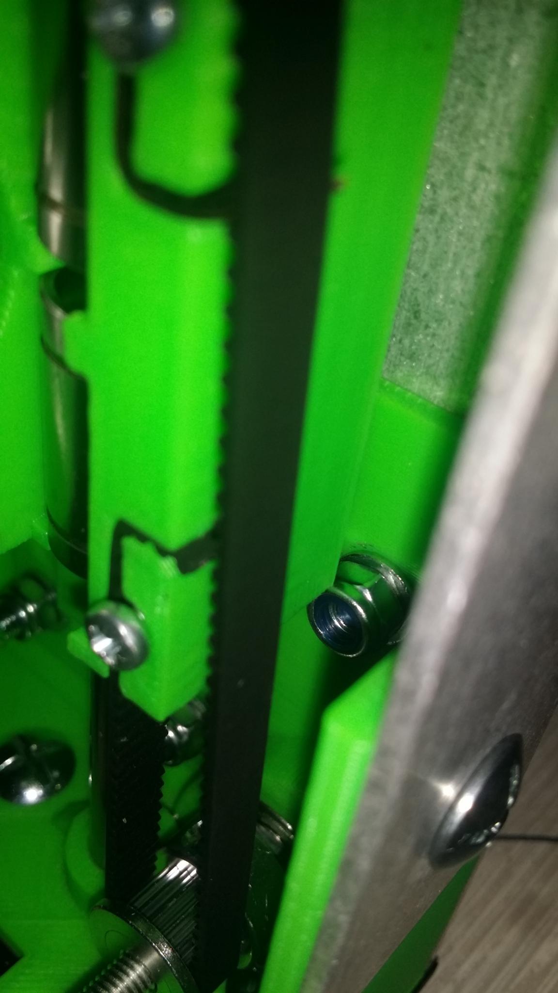

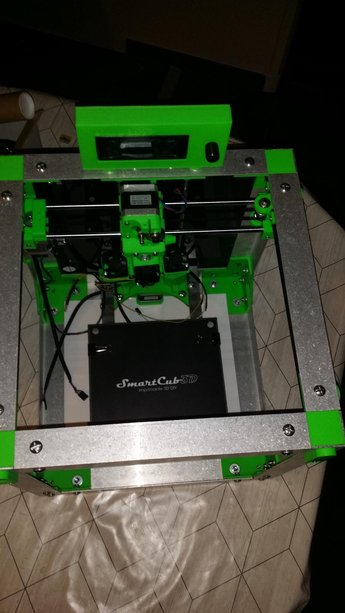

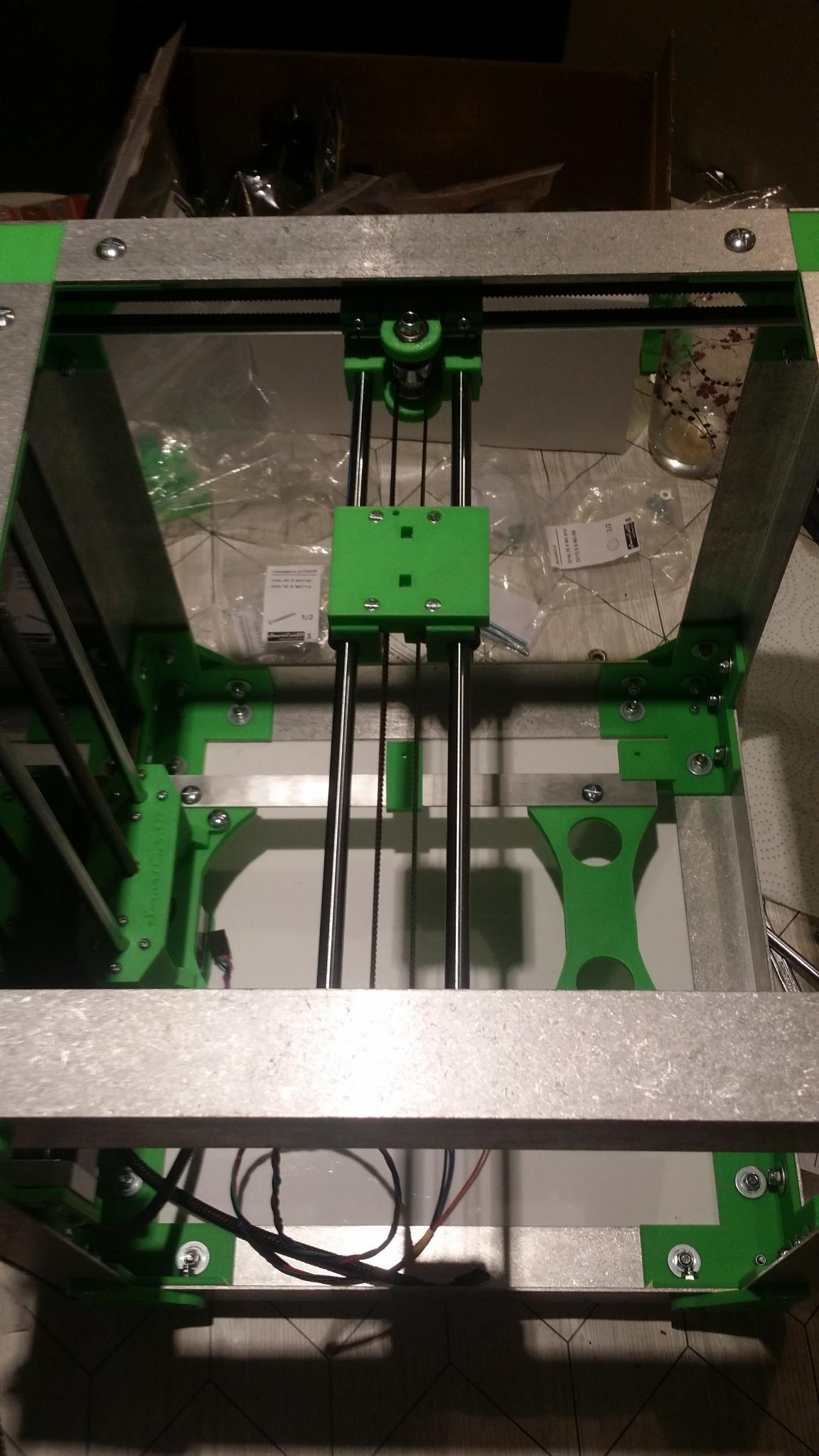

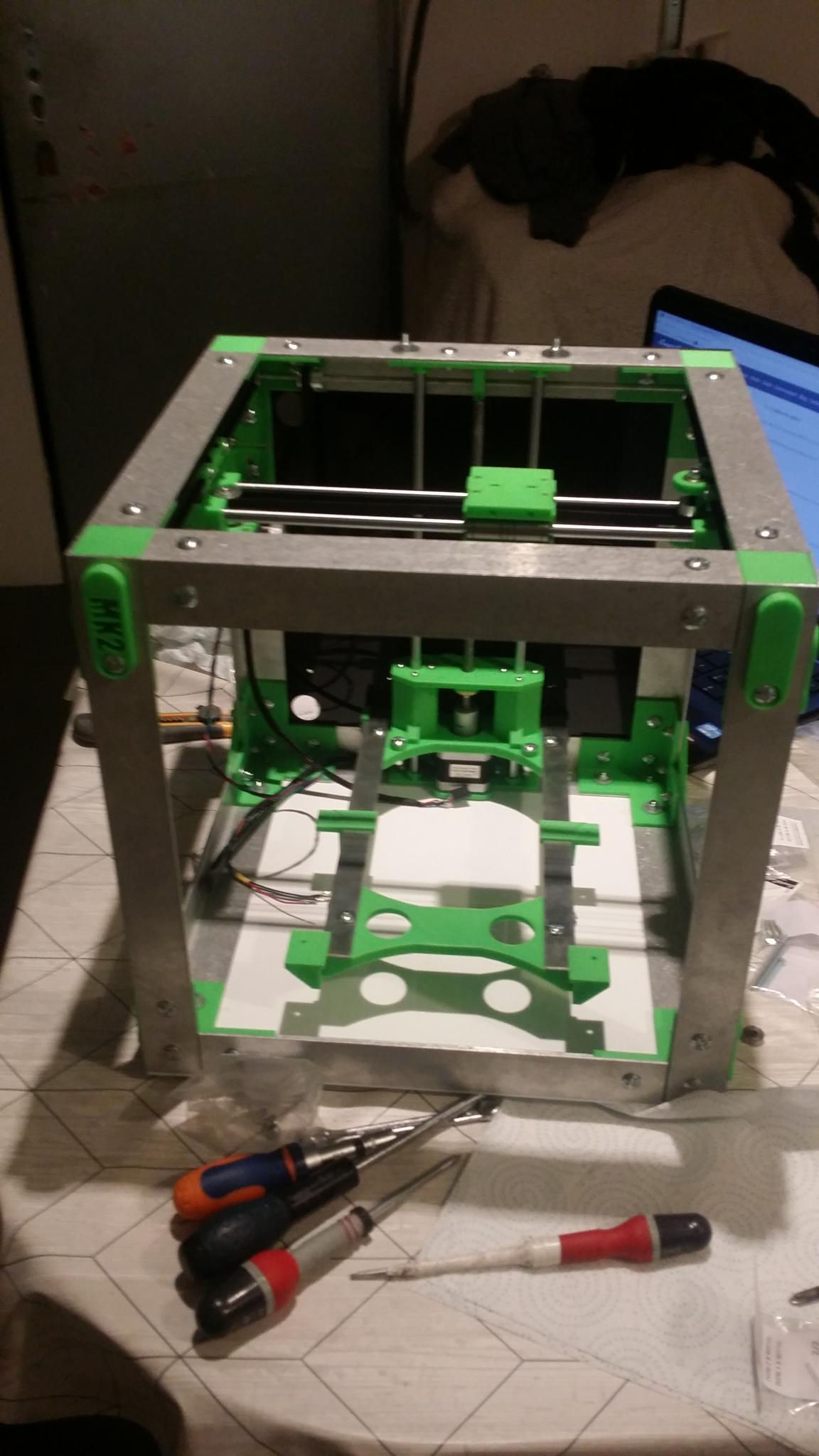

Des photos  pour la route . Je n'ai  pas pue faire  de photo de toute les étapes avec mon super téléphon de me.....  qui ne voulait  plus prendre de photos

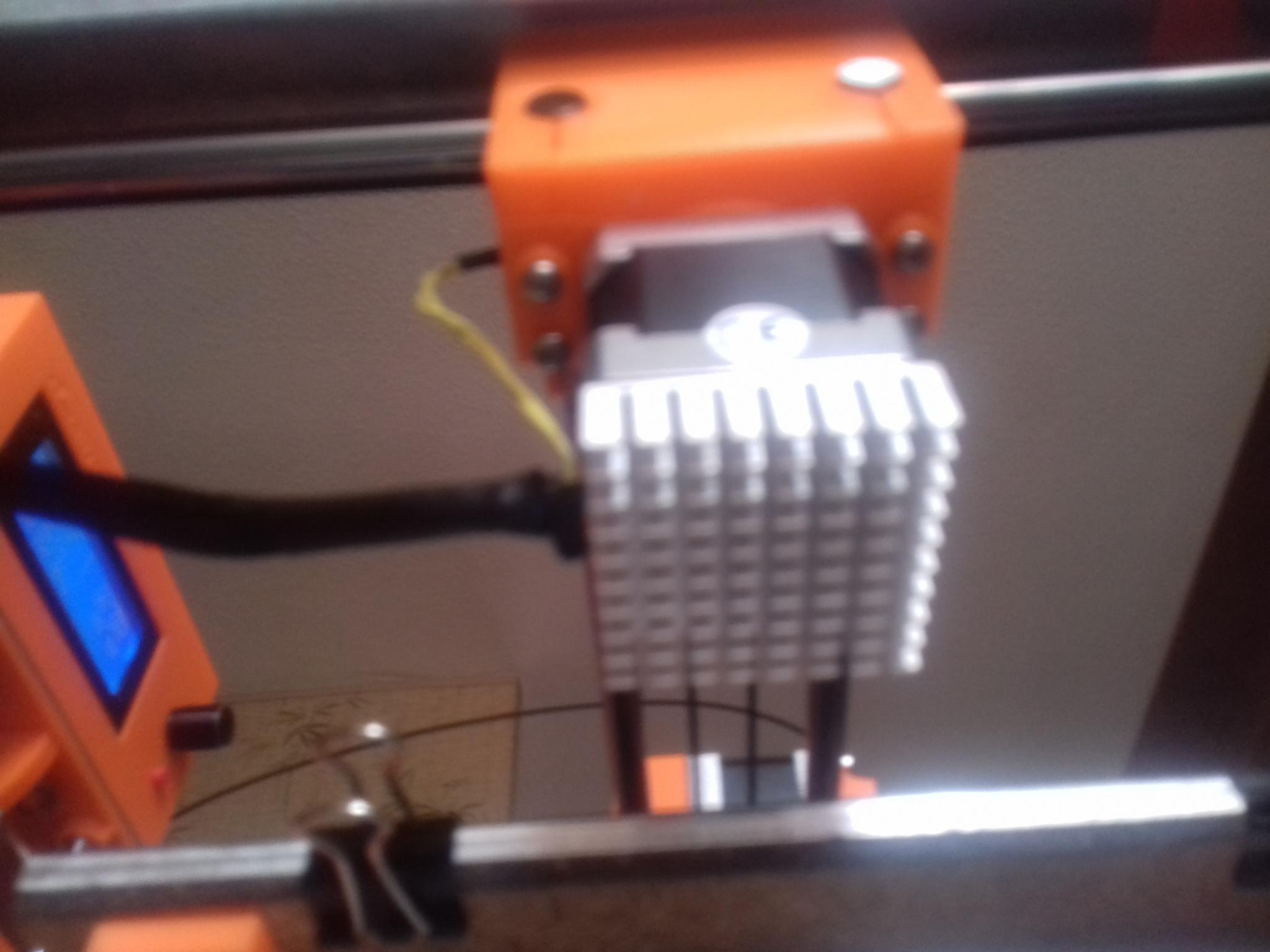

 Alors sur cette photo pour la fixation du moteur x j'ai dû  mettre  les grosses  rondelles de l'intérieur à l'arrière côté boulons.  car je n'ai plu de petites  rondelles donc  j'ai mis les grandes derrière  j'espère  que ça ne pose pas  de problème pour la suite .

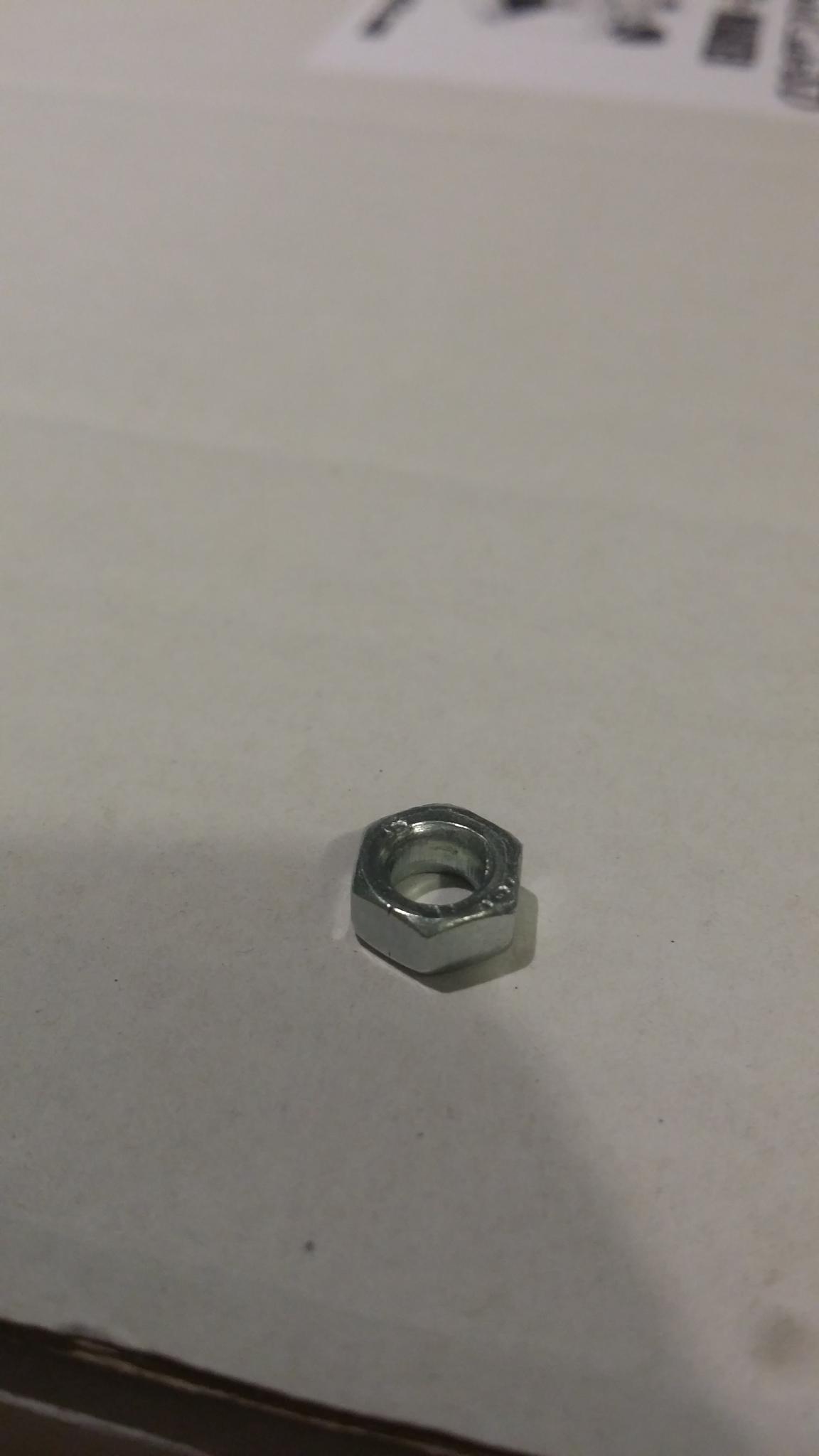

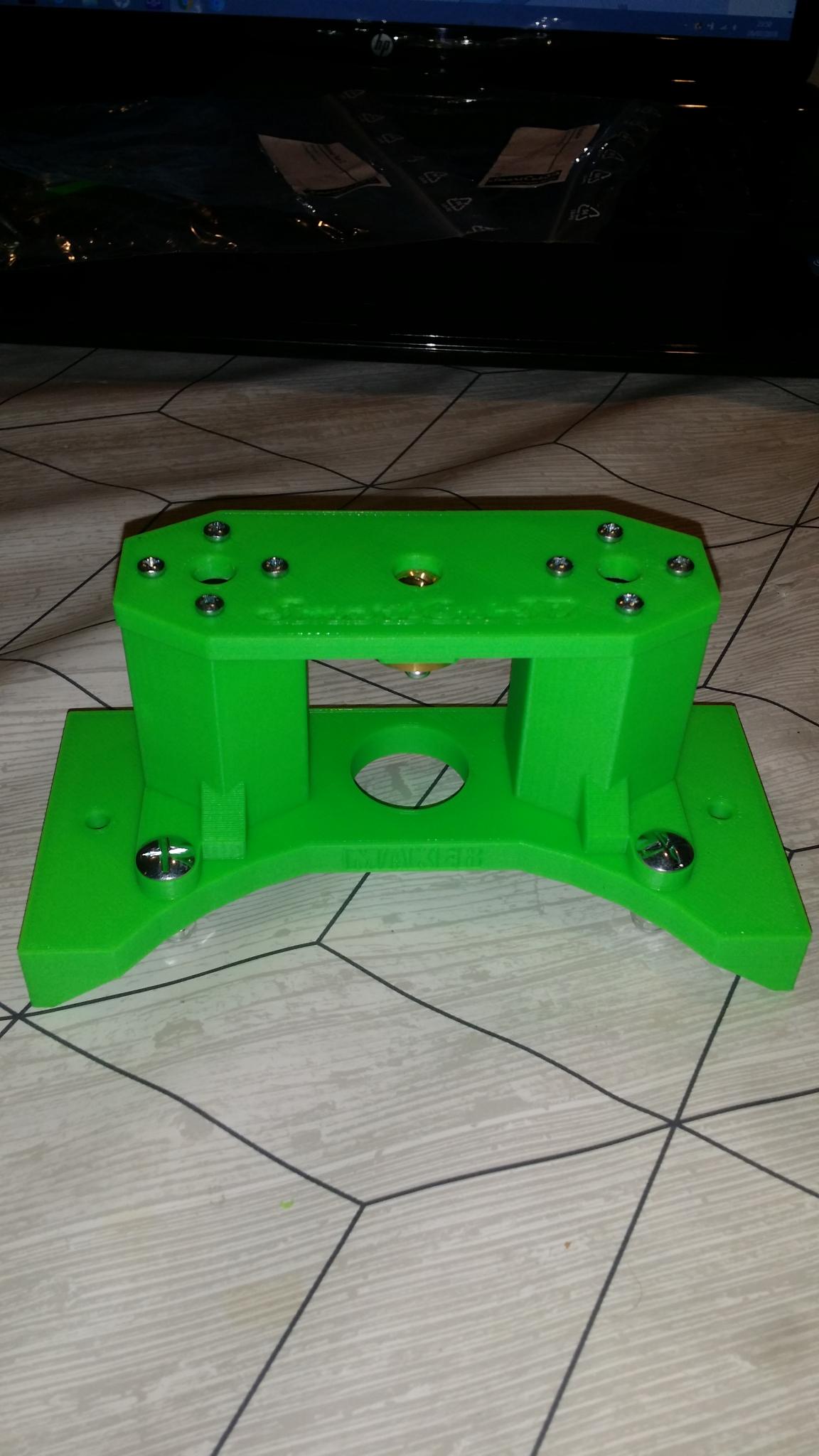

 Depuis le début du montage  il y a un boulon qui me nargue, je n'arrive  pas à le fixer  . Il est resorti hier soir  du sachet. Il doit  y avoir une chance  sur je ne sais pas combien  que ça arrive  .  20180304_021007.thumb.jpg.cab25fbab21073e55a938b91b3c447aa.jpg
Il n'a pas de filetage . Mdr

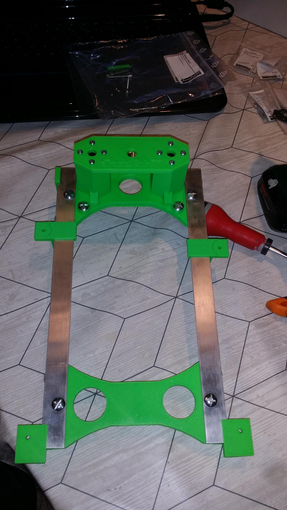

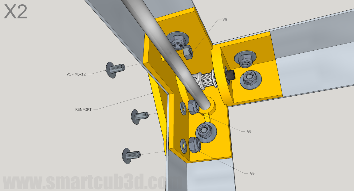

Étape 8 installation du moteur  x
Le schéma  montre un radiateur nema sur le moteur  ou est cette pièce ?
La suite au prochain  épisode  si mon gogole  de téléphone veux bien prendre des photos .
A+😎
Tu as du mettre des grandes rondelles à la place des petites ailleurs ;-)
Pour le maintiens du moteur Y, il faut mettre les grandes rondelles à l'intérieur et non pas derrière.
Le radiateur est dans la pochette du moteur X
Modifié (le) par biostrike
Oui fait un tour sur les schémas pour voir les types de rondelles qu'il y a, à chaque fois, c'est peut long mais au moins tu n'aura pas à démonter vers la fin .....
Tu as eu un boulon hybride :D .....normalement de ceux la, il devra t'en rester à la fin (car certains sont provisoires en attente d'autres  ).
Pour le radiateur il est dans le sachet " Moteur Axe X avec Faisceau N 3 ( partie2/2 ) avec :
moteur nema 14
radiateur
poulie GT2
Dupont 4 pins

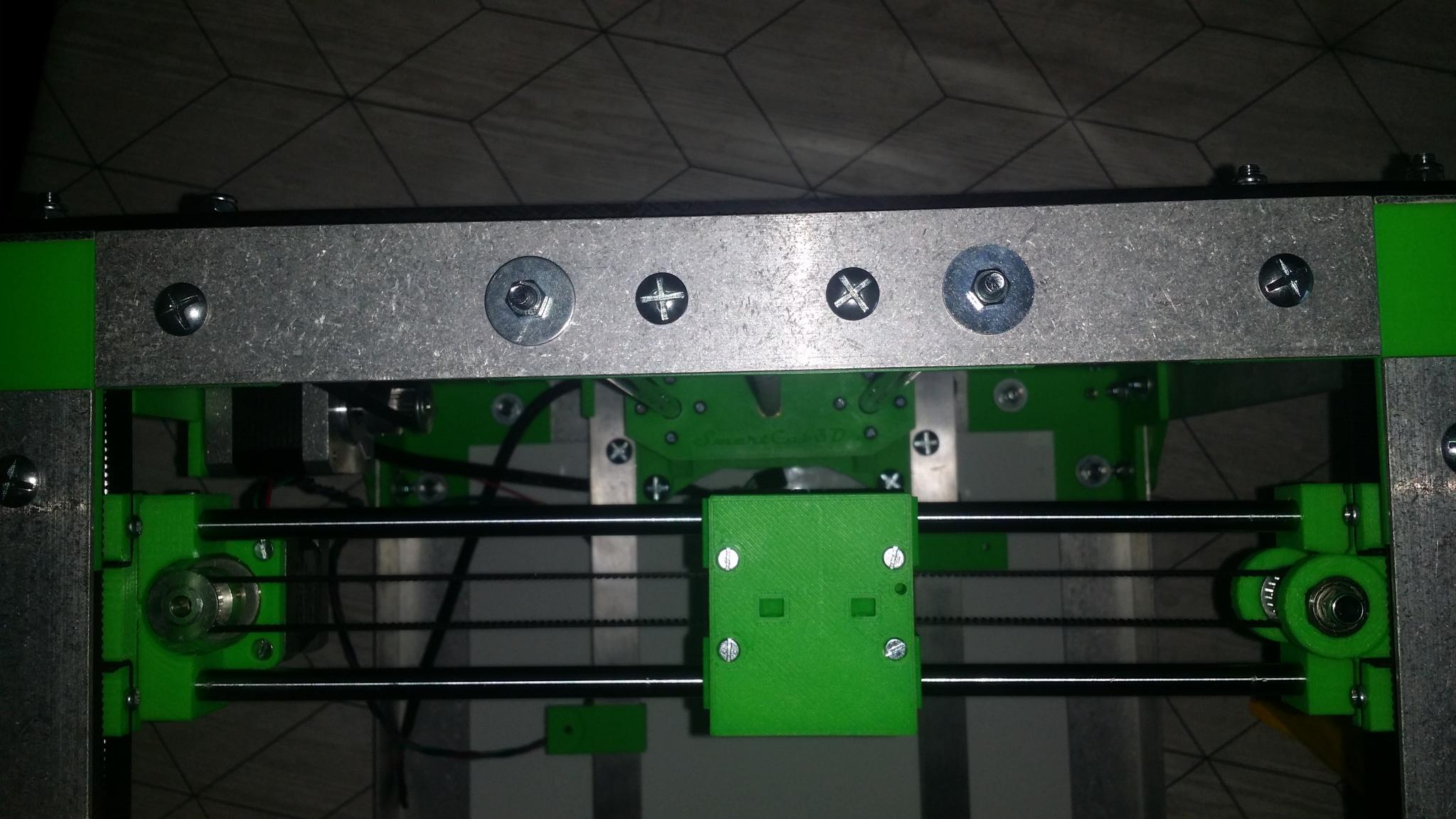

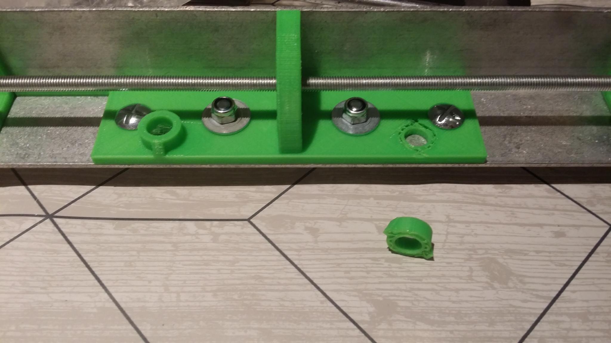

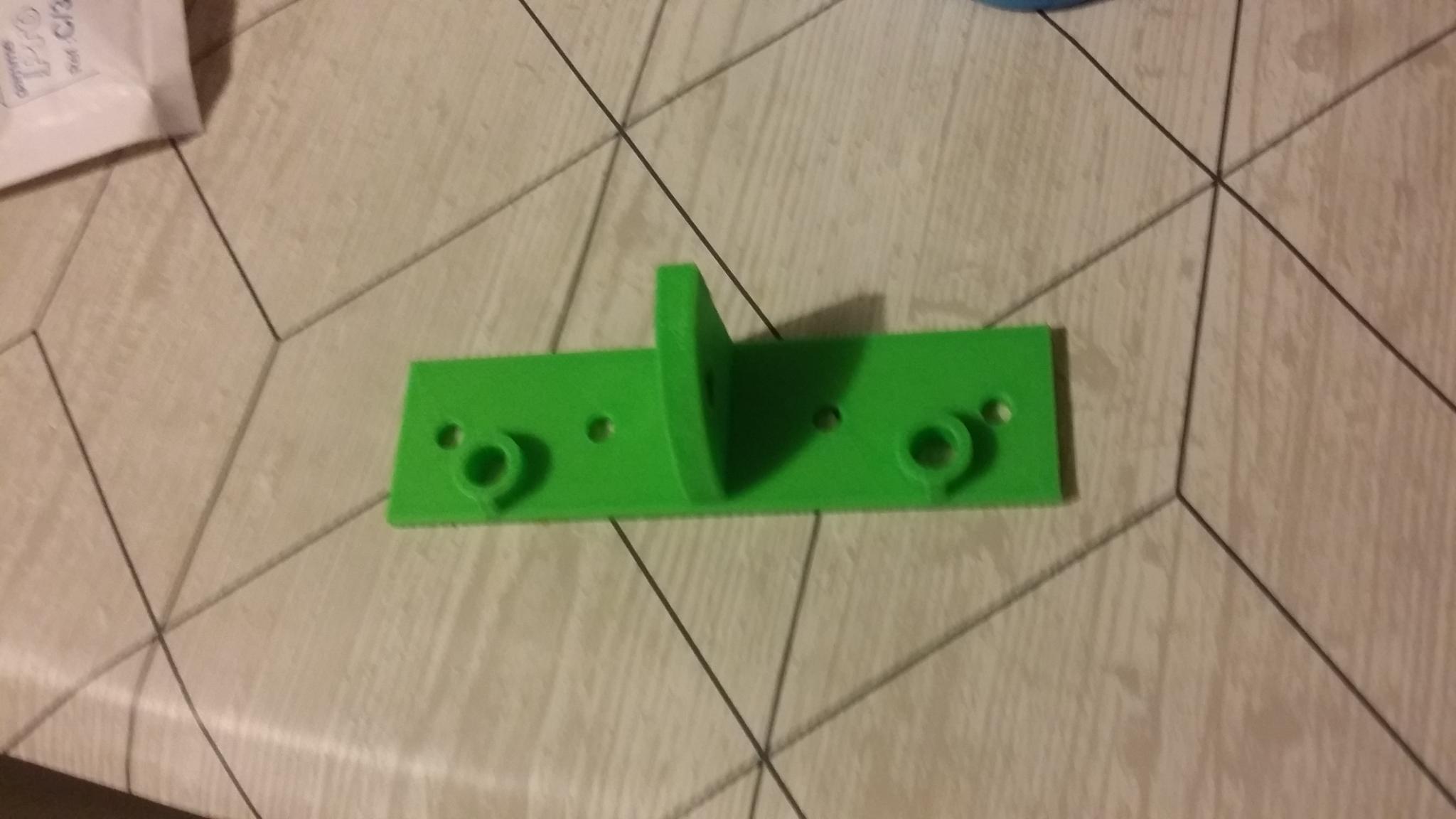

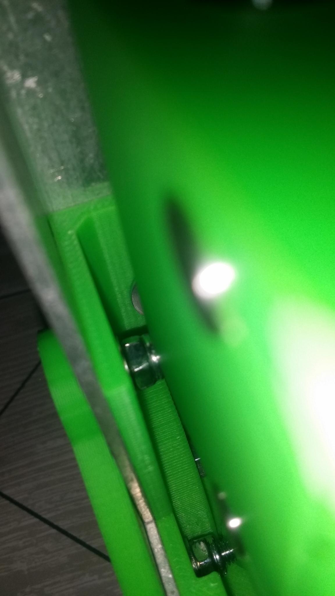

Il faut que je règle  le chariot y qui n'ai pas très droit. Est ce normal quand fin de course  il touche les boulons .20180304_113431.thumb.jpg.f71ea432c152c1d508b22434baeab3f2.jpg20180304_113401.thumb.jpg.fe5d5d71eedb9eaad25ab99d6ffd8730.jpg20180304_113227.thumb.jpg.816da6a41da68ed64d12b9fb4405c7d4.jpg
Modifié (le) par Boris06
Les voilà les rondelles manquante.... regarde le schéma ;)

J'ai regardé  je n'ai  pas de radiateur  dans le sachet le contenu  est ok mais pas lui

Mais non t'es pas un boulet chef, c'est normal pour tout le monde, l'essentiel c'est que quand tu finis une étape, tu contrôles systématiquement point par point avec le schéma ....Enfin moi je procède comme ca, c'est juste mon avis ;).

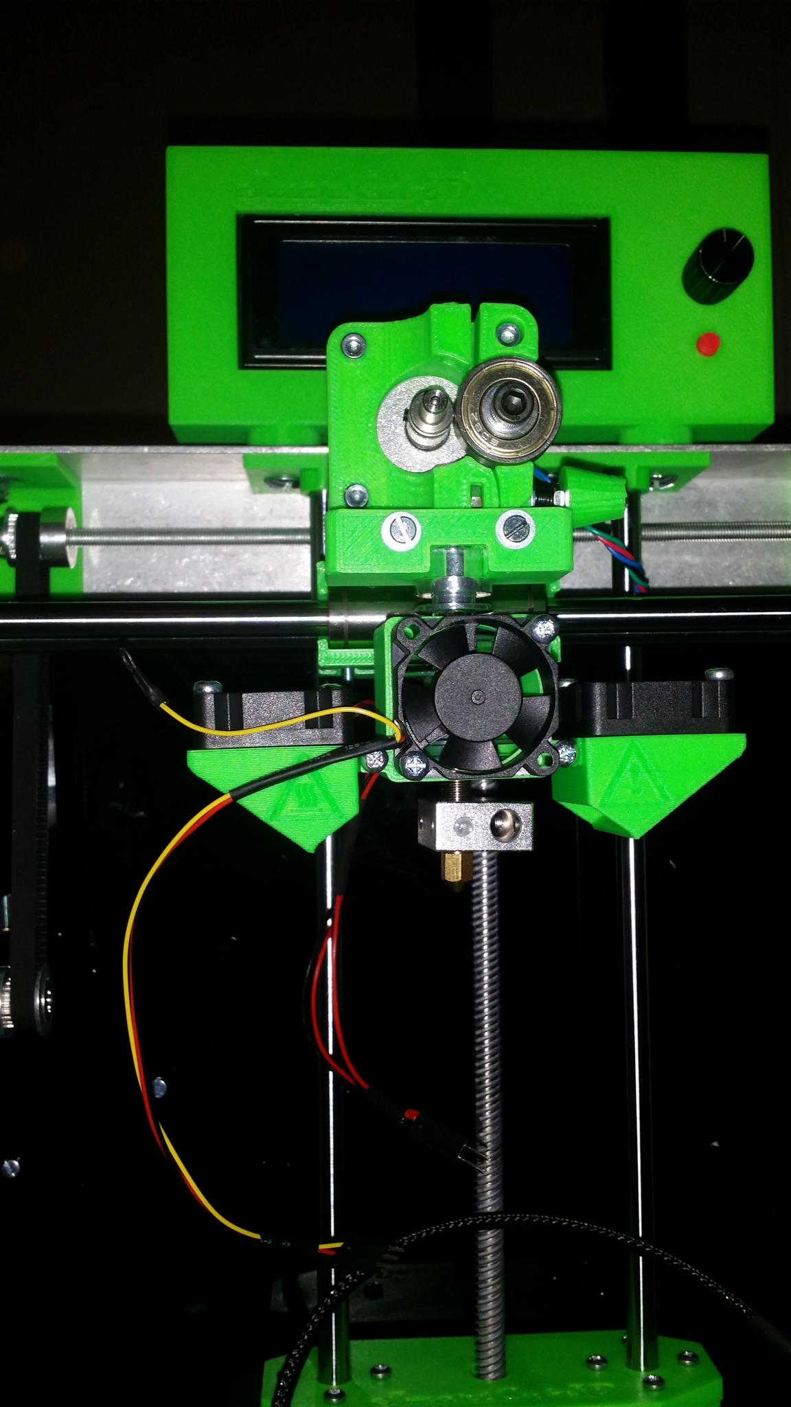

@Bobo66 tu a une photo du radiateur ? dans le sachet  j'ai  un  un moteur avec la GT2 monté  le câble la fiche mais pas le radiateur.   Y a d'autre  radiateur dans un sache mais pour la carte  pas pour le moteur . @biostrike ?
@Boris06 Bah si vraiment tu l'as pas, envoi moi un email, mais je suis très étonné. ;)

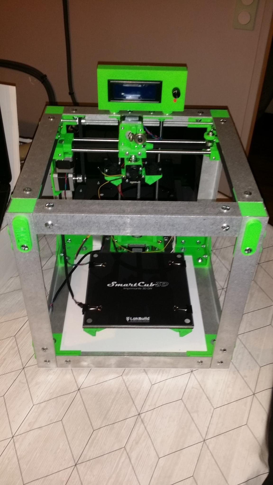

Le 04/03/2018 at 16:42, Lagaffe a dit :
Félicitations @Boris06, belle imprimante !
Merci elle rend trop bien avec le fond noir  et blanc
