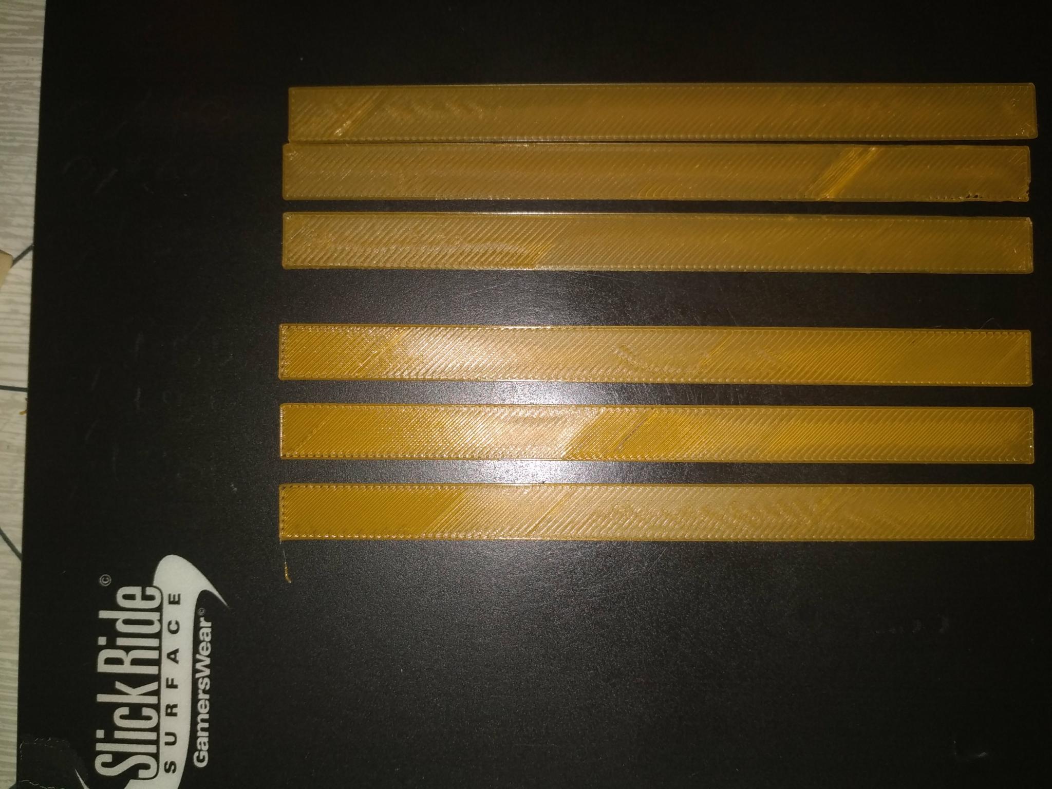

T'en pense quoi alors ? moi ( de mon avis de Baby de la 3D ) je dirais que l'offset 1,000 semble mieux que les autres, on voit moins les vagues mais j'ai peur que si tu essayes un print comme ca, ca n'accroche pas ! Je te dis ca car c'est ce que ca m'a fait ...
Par contre j'ai des doutes que vraiment les languettes correspondent aux reglages que tu demandes ....J'essaye de m'expliquer ( et c'est une hypothèse )
Je pense qu'en passant de 0,800 à la 1 ere languette et finir par 1,000 à la troisième c'est trop d'ecart encore , le Z ne réagit pas instantanément au chiffre demandé mais monte doucement de 0,800 à 0,801 0,802 0,803 ....... donc je sais pas si à la 3 eme languette tu es vraiment à 1,000..... mais peut être à 0,875 par exemple ....
Enfin @biostrike te le dira ....
T'as essayé un petit print avec l'offset en 1,000 ?

Je le dit a nouveau , l’étalonnage du Z-offset c'est fait pour l'accroche, pas pour l'esthétique de la première couche !
Comme le dit @bobo66, ça risque de ne pas tenir.
Personnellement, je trouvais l'accroche de tes premiers prints plutôt bonne, donc je ne vois pas l’intérêt de bidouiller l'offset. Perso je remettrai l'offset de départ.
Si tu veux simplement améliorer l'aspect de la première couche, c'est sur d'autres paramètres qu'il faut jouer et qui peuvent changer d'un filament a un autre.

Le truc c'est que au milieu ça n'accroche pas top et c'est où passe dans l'autre sens qui écrase celui Davant .  Là je suis sur 0.790 0.795 avec le plateau à 50 °

Idem je trouve que tes 1 er print sont nickel pour l'accroche ......mais j'ai fait pareil, je me suis dit: " je vais peaufiner le reglage de l'offset un peu"...... et la je ne m'en suis pas sorti ! donc je suis revenu au réglage d'origine de 0,780 ( aller, je crois que j'ai mis 0,785 pour etre fier d'avoir paufiner le Z  :D) .
J'y reviendrai quand j'aurai acquis un peu plus d’expérience je pense

Tu dégraisses bien ton plateau à l'alcool à chaque impression (il faut frotter !) ?
Baisse ta vitesse générale, ça accrochera bien mieux. Par défaut on est en 'rapide', donc ne pas hésiter à baisser si on veut de la qualité.
Ta première couche est bien plus chaude que les suivantes ?

Bon j'arrête  je reste sur la première de la dernière série  en bas soit  0.795  voilà  ...
Mais oui ! Joue sur la vitesse, la température...
Pour l’esthétique "pure", tu peux jouer avec le paramètre "extrusion width" dans "Advanced" et "First Layer".
MAIS dans un premier temps, faite vous la main déjà avec les températures - savoir appréhender si c'est trop chaud ou pas -
et choisir la (bonne) vitesse en fonction du sujet imprimé.
Si on touche à tout dans tout les sens, on arrive a rien. ;)

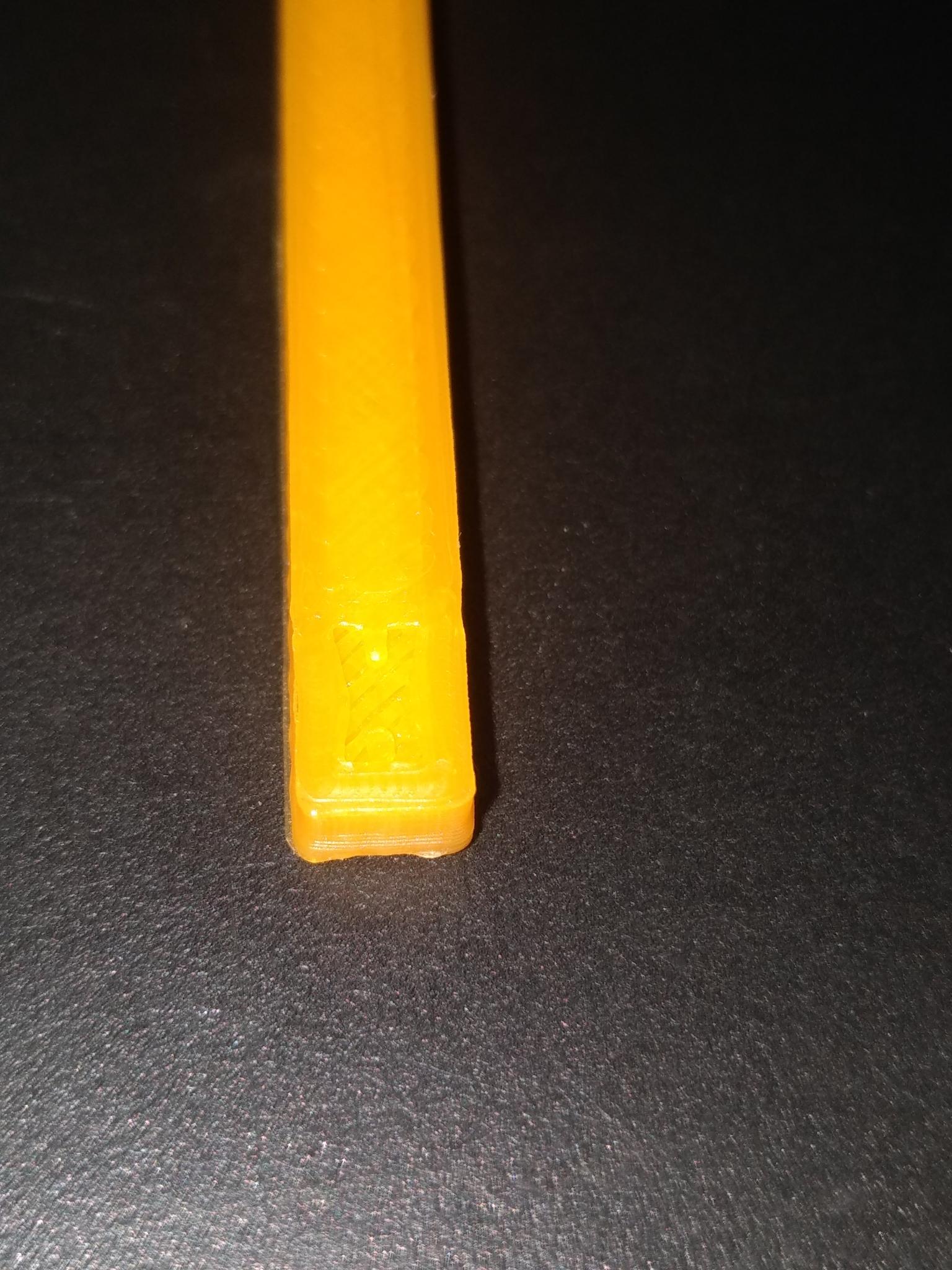

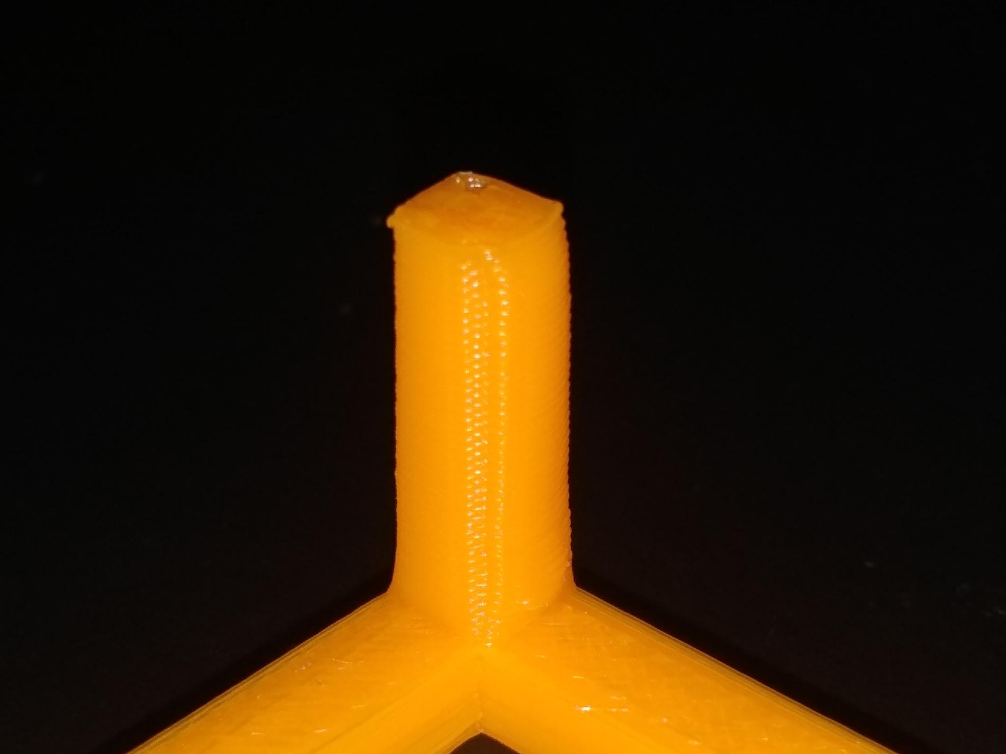

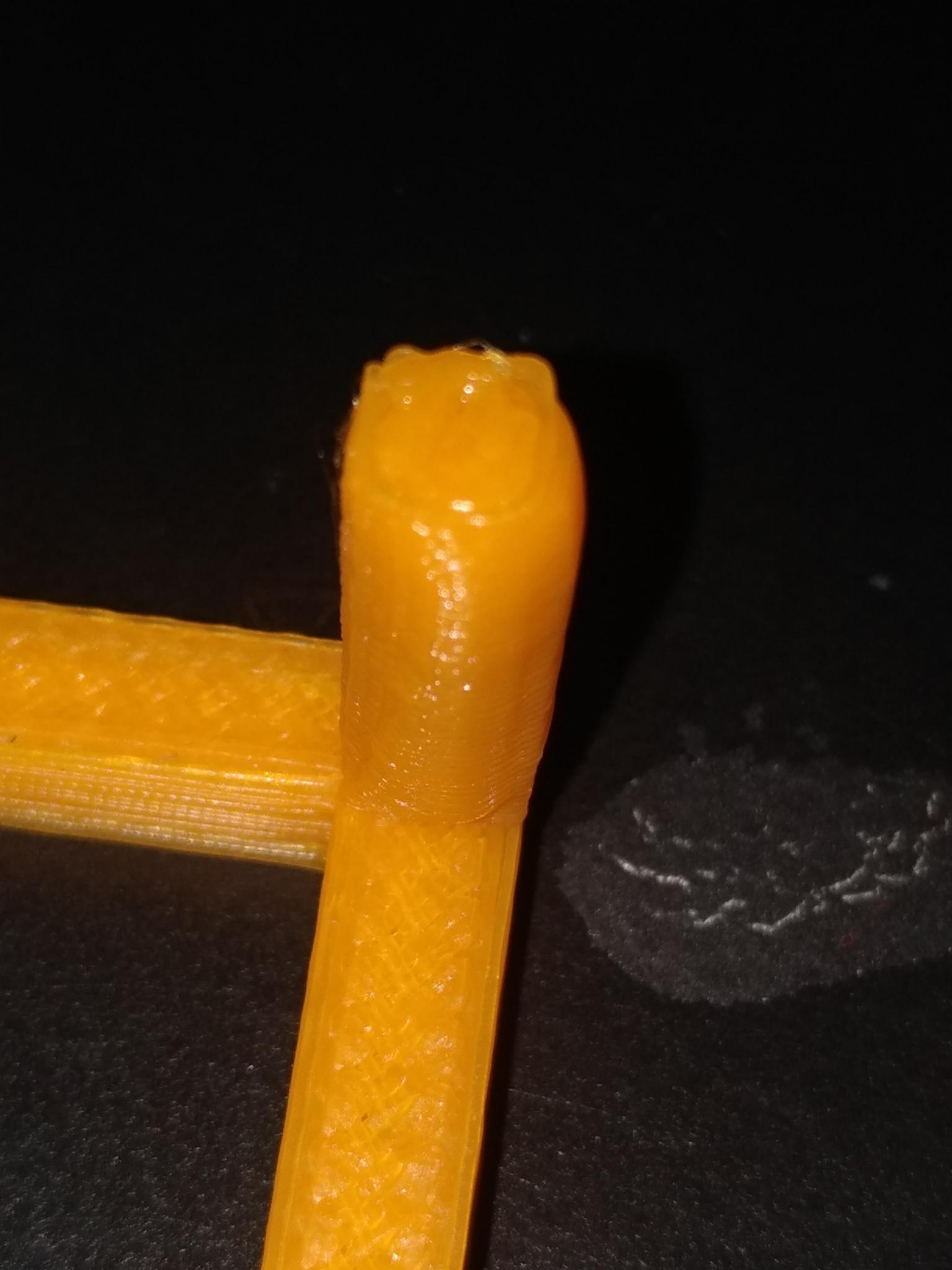

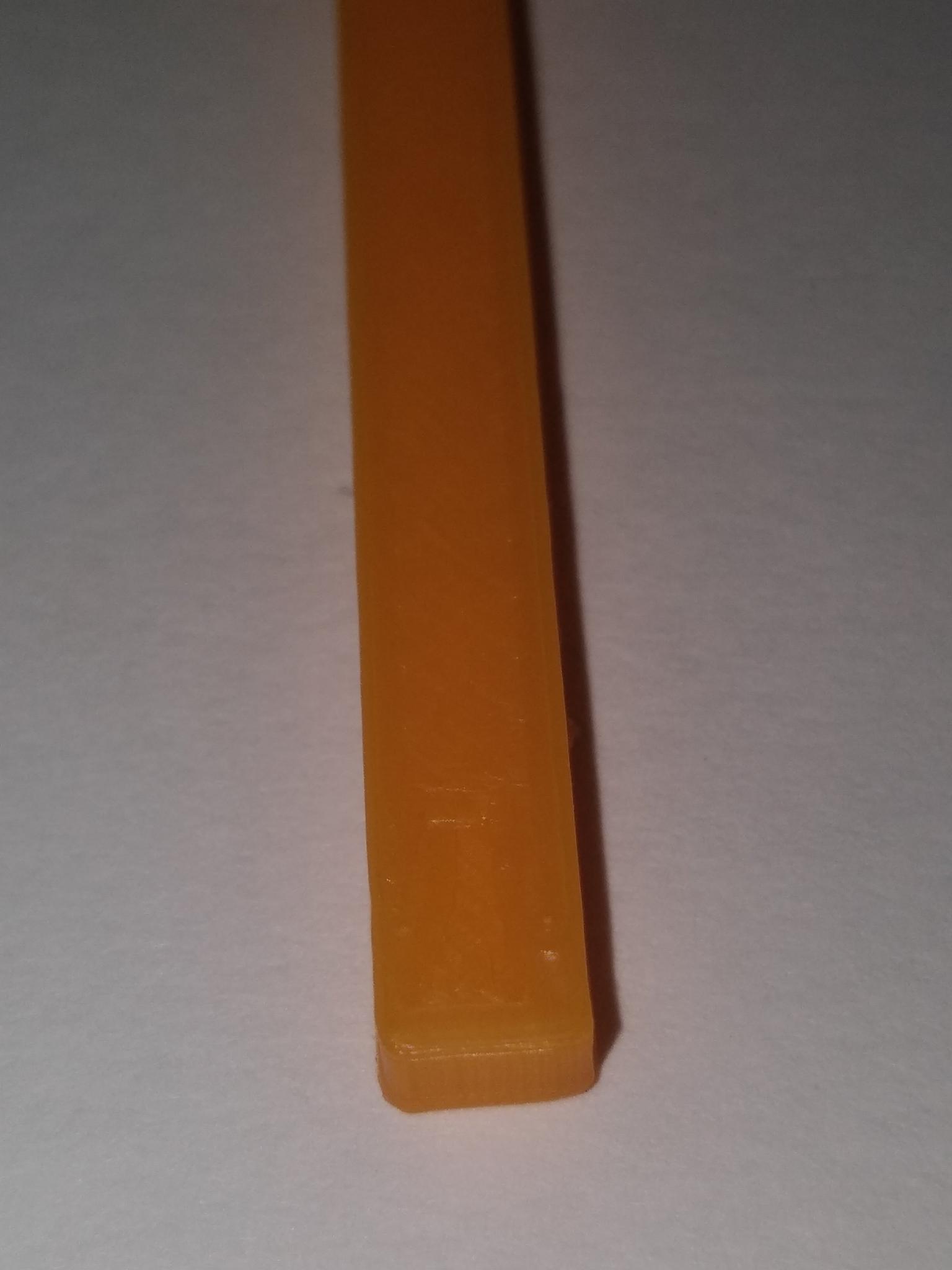

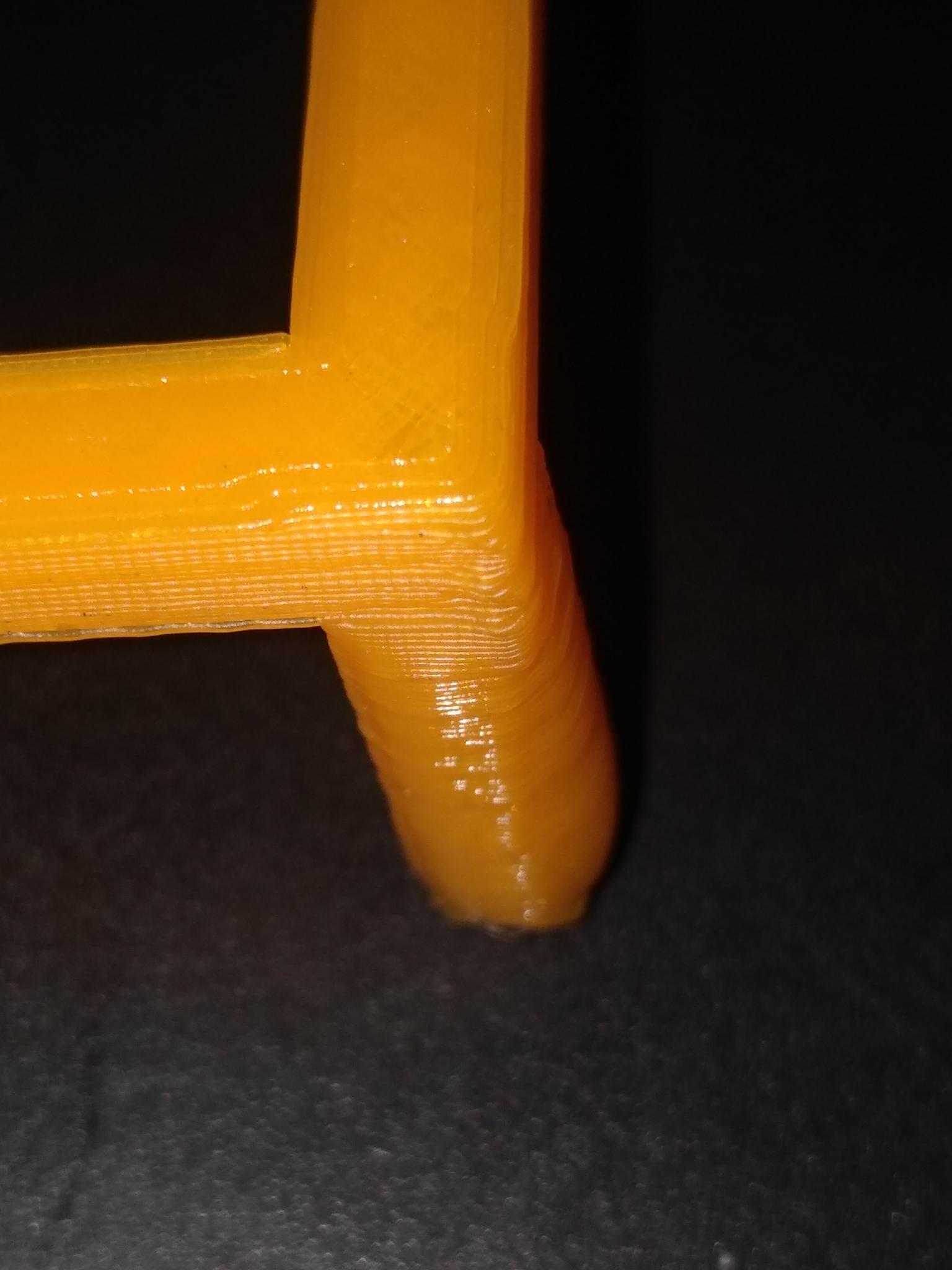

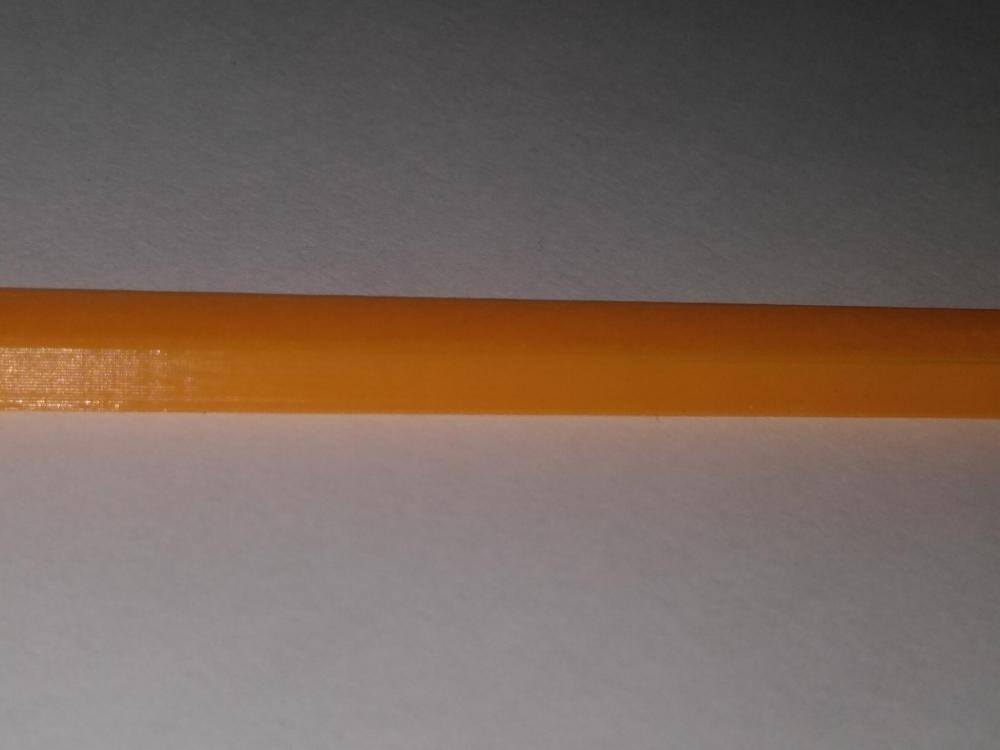

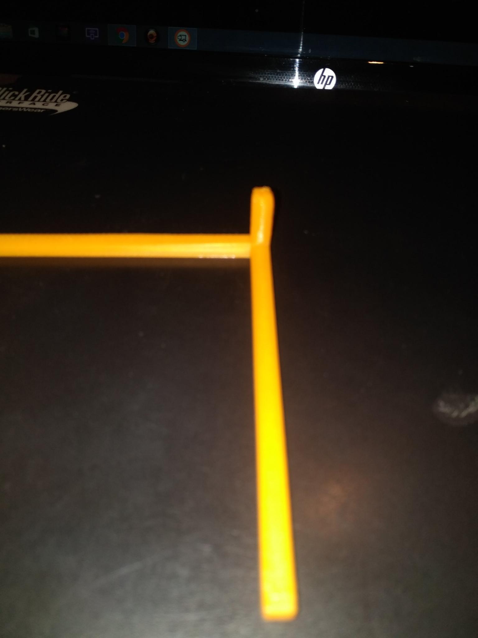

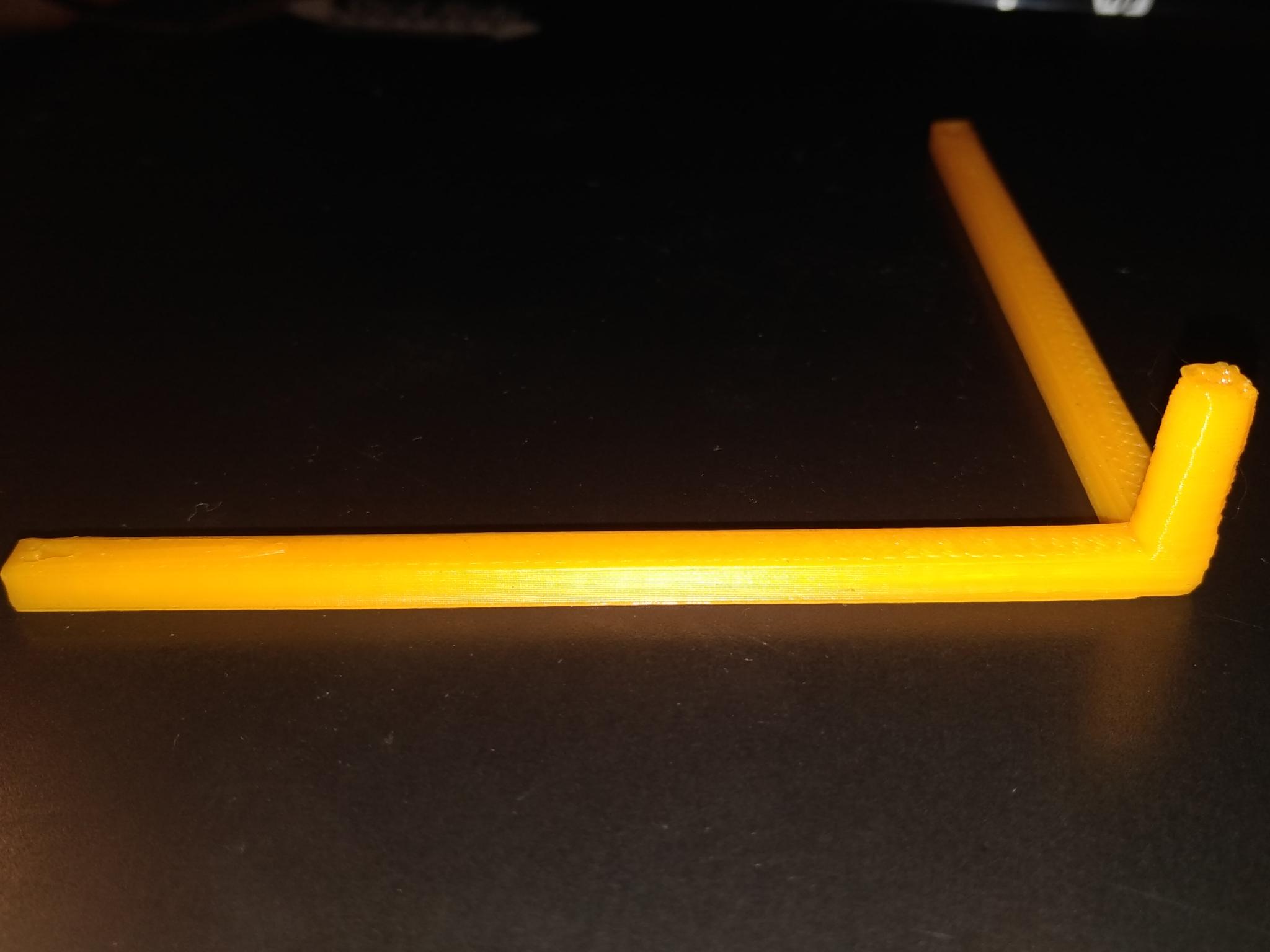

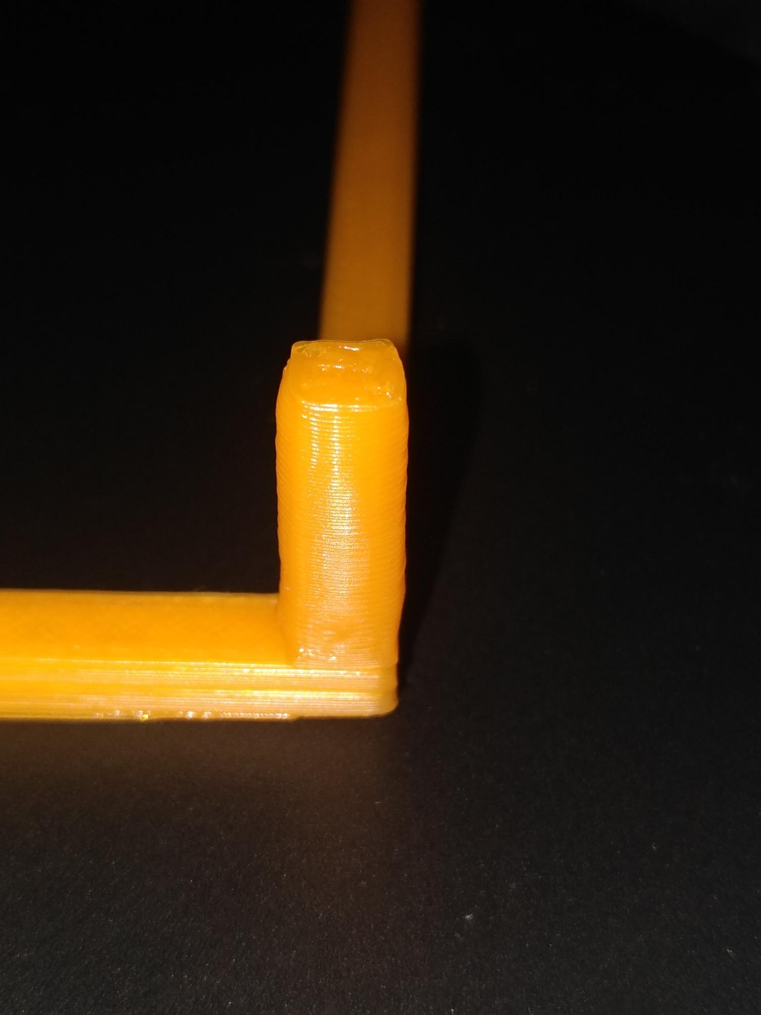

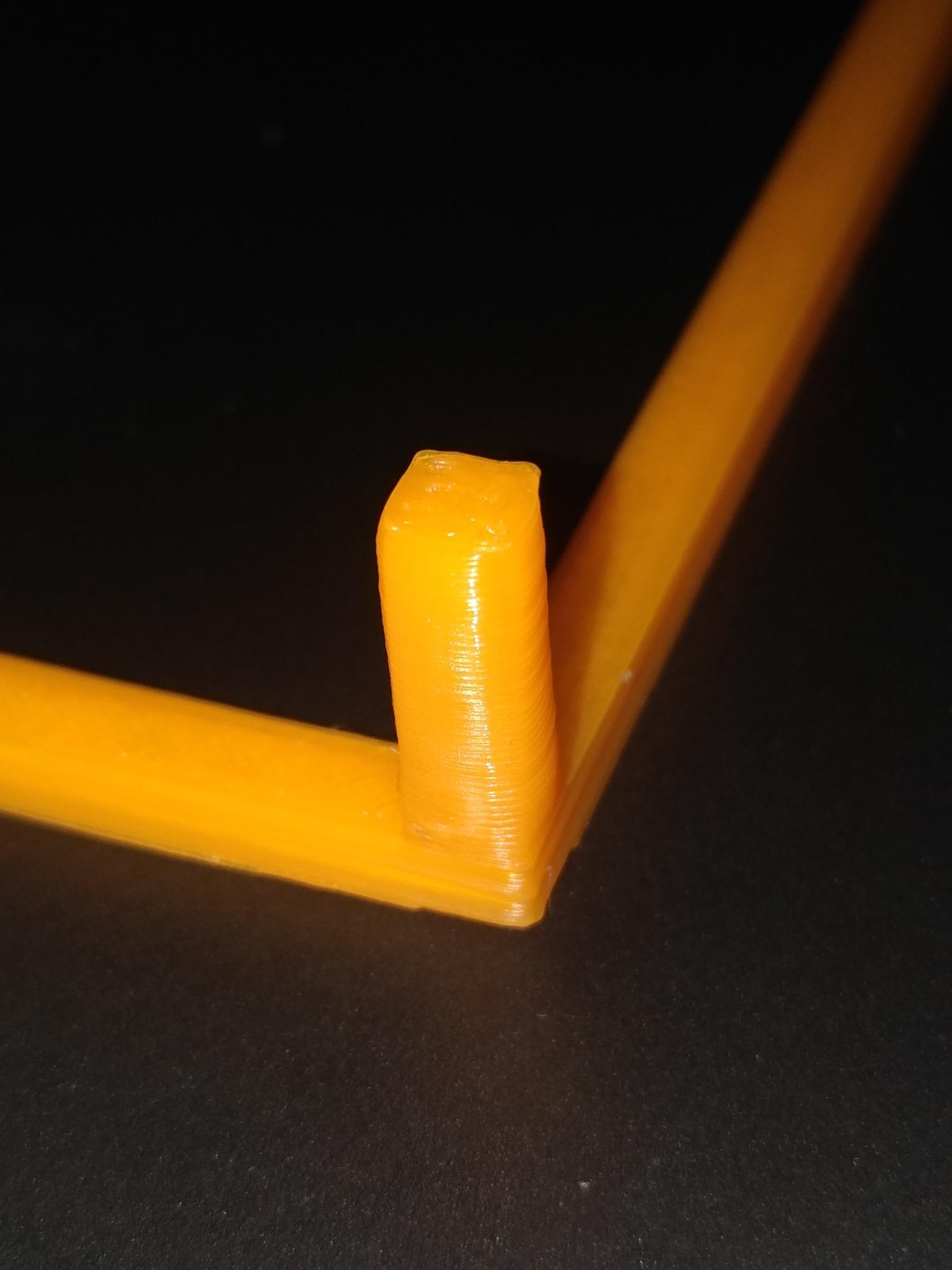

Je reviens après une petite absence  les réparations de la machine sont ok donc je me suis lancée sur la suite des réglages et calibrage  j'ai imprimé cette pièce  mais je crois qu'il y a quelques soucis avec z   il est presque rond au lieu être  carré  quand pensez vous ? Si quelqu'un a ou mis dit où trouver les fichiers de carré pour le calibrage xyz . Merci d'avance à+ IMG_20180325_223951.thumb.jpg.38b230ddf413706d58baabd7514c3cd4.jpgIMG_20180325_223933.thumb.jpg.74611f96676c5bb0f05082d042ae68f5.jpgIMG_20180325_223924.thumb.jpg.96ba0a2c028b8e7269db3760c20fe6e7.jpgIMG_20180325_223839.thumb.jpg.f46982a6e2672ce13ef8dc59bb2c45c8.jpgIMG_20180325_223241.thumb.jpg.fef6dc76774f1d88c12b4650411936f5.jpg

Salut @Boris06 content que tu reviennes sur le terrain ....
Tu peux en dire plus sur les temperatures , la vitesse generale , en fin ou mormal ...de ta piece ? La fin qui finit en rond ( celle du Z )ressemble à la fin de la pyramide que j avais imprimé .....par contre sur les X et Y sur la photo on dirait que les coins sont arrondis non ? Je vois pas trop sur le tel .....
Lien vers le commentaire
Partager sur d’autres sites
 Alors là j'ai pas  toutes les infos  @Bobo66 vitesse à 60 je crois en normal  oui lol la fin est ronde pour z  je vais la refaire . Et oui x et y les coins sont arrondis  un peut . tu à le lien des cube y x z que tu a fait ? Stp merci

Juste trop chaud ! Baisse pas vitesse, température (190/195) et augmente ta ventilation à 100%.

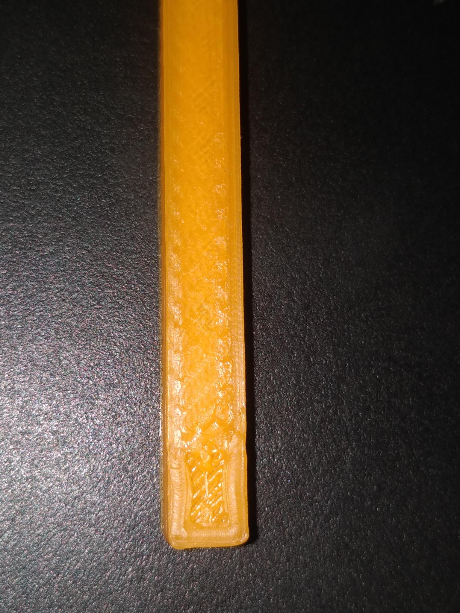

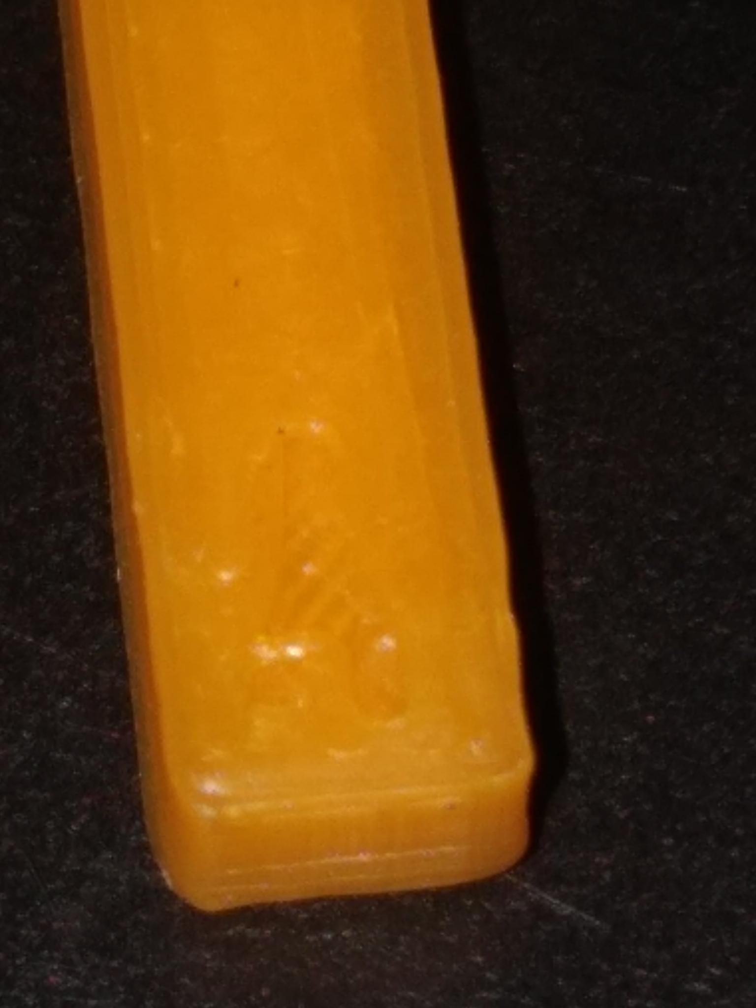

IMG_20180326_192411.thumb.jpg.630a4ebda1b10a79c3132fe0378e33ae.jpgIMG_20180326_192418.thumb.jpg.fc54e0781230132f7596d7029439d559.jpgIMG_20180326_192425.thumb.jpg.e079ac4be48a4d0ecef45cbde396369d.jpg

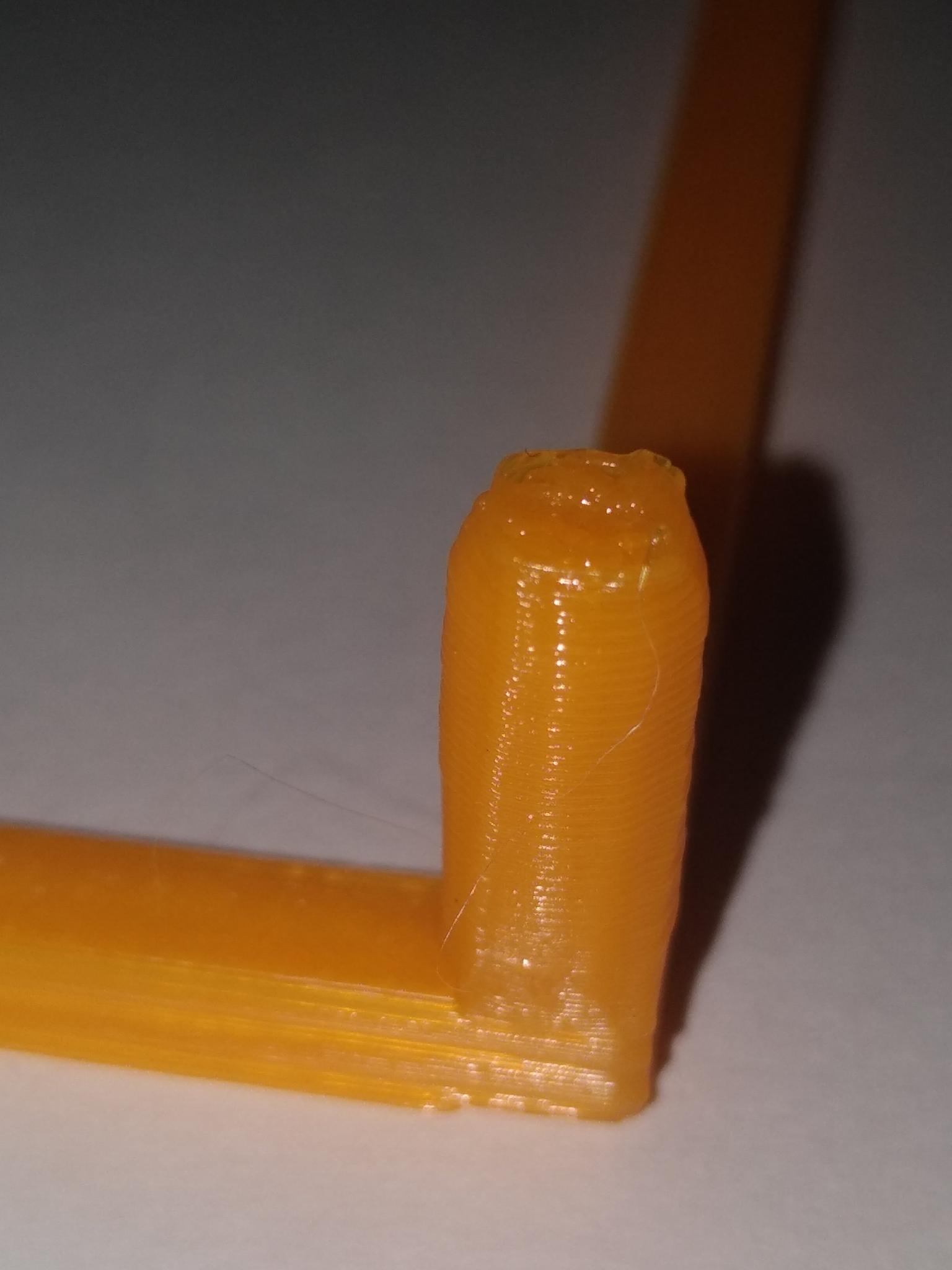

Bon j'ai eu le message après l'impression mais c'est pas Encore sa je viens de relancer un impression  à 190 ° 45 ° pour le plateau  ventilations à 100  et vitesse à 60 en fin.
