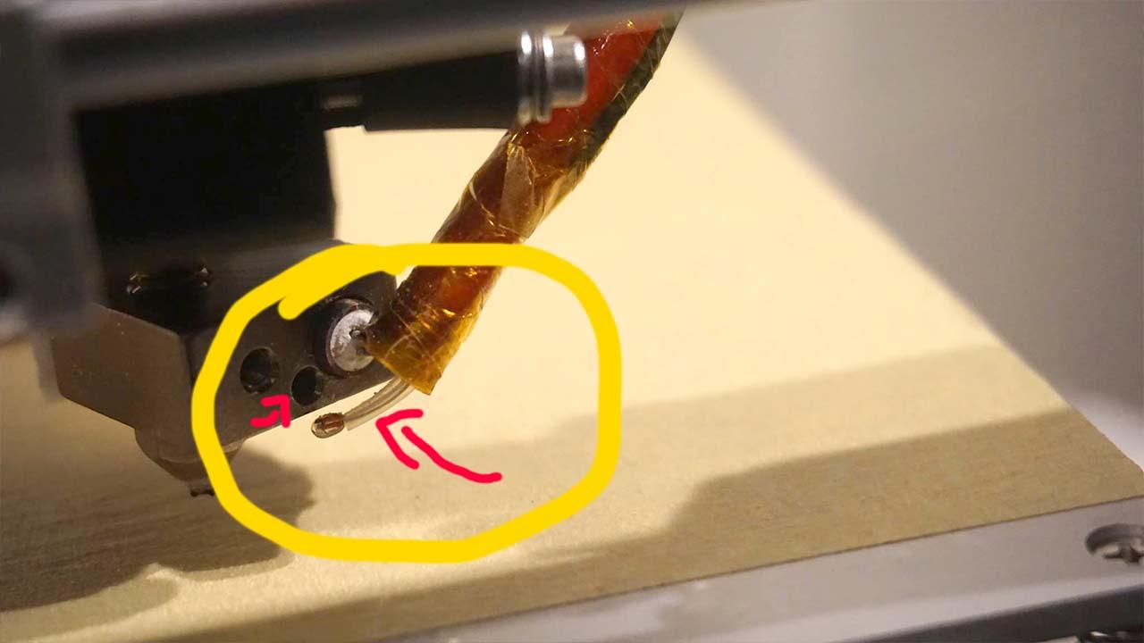

regardes si la thermistance est toujours dans son logement. Elle a tendance a sortir comme dans la photo ci-dessous, ce qui entraîne des erreurs de mesure de la température.
Il faut la remettre dans le trou le plus bas.

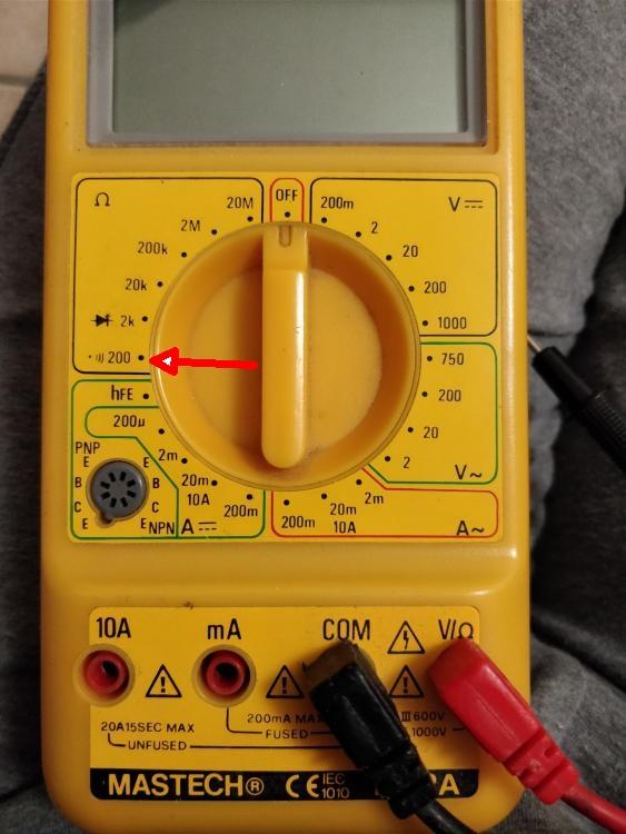

Oui, çà apporte un + mais il faut d'abord lui imprimer un support. Essaies déjà de mesurer la résistance de la cartouche chauffante (fils rouges) et de la thermistance (fils blancs) tu devrais trouver environ 100kohm sur la thermistance, et quelques ohms sur la cartouche chauffante (environ 4 ohms).

Je viens de retrouver mon multi mètre, ça fait 15 ans que je me suis pas servi de ça!!
Au risque de passer pour un véritable débutant qui connait pas grand chose,on tourne la molette vers la gauche mais je m'arrête sur quel cran?!😂
thermistance: 200k.
cartouche chauffante 200, les deux dans la section noire.
Sinon, la temp qui chute quand le ventilo souffle çà fait vraiment penser à un bec de ventilateur mal orienté.
Et, comme le dis @Janpolanton, 15 ans après, la pile ne doit plus être trop fraiche.
Modifié (le) par Maeke
C'est pas de celui ci dont je me servait, je m,'en sert souvent en voltmetre!!:emoji-E412:

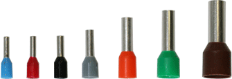

Et en voulant deconnecter la cartouche j'ai vu ca :
Modifié (le) par loloxr13
aie, c'est ce que je craignais, il va falloir changer ce connecteur, et il te faudra ce genre d'embout pour éviter ce type de surchauffe à l'avenir.
et bien voila un beaux tout cuit cherche pas plus loin ton problème est la
Modifié (le) par Invité
Oui il a du "cuire" au moment ou tu as remarqué la baisse de température la première fois (enfin, juste avant).
il ne faut pas oublier si tu ne serre pas assez les vis des bornes tu risque de faire un échauffement et la sa ceux mais a chauffé dur
C'est un problème de serrage du fil dans le bornier.
