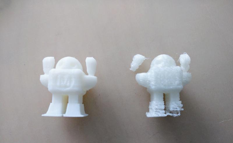

Bzh Posté(e) Février 16, 2018 Partager Posté(e) Février 16, 2018 (modifié) Bonjour, J'ai acheté du PLA phosphorescent chez G.......3d, avec du PLA blanc du même fabriquant pas de soucis , mais avec le PLA phosphorescent, voyez le résultat A gauche du PLA blanc 210° imprimé sans chauffe plateau, à droite le PLA phosphorescent 210°. Je suis sous Cura 3.1.0 et j'imprime sur une Creality CR-10. J'ai beau joué sur les t° (190° comme conseillés par le fournisseur ou 210° comme j'en ai l'habitude), chauffe plateau ou non, paramètres de rétractations.... toujours un résultat bien raté. Une idée? D'avance merci. Modifié (le) Février 16, 2018 par Bzh Lien vers le commentaire Partager sur d’autres sites More sharing options...

cotontige Posté(e) Février 16, 2018 Partager Posté(e) Février 16, 2018 je n'ai jamais imprimer avec du PLA phosphorescent, du coup j'ai quelques questions : - Tu imprime à quel vitesse (mm/s) ? - Quel est ton % de remplissage ? - As tu essayer d'imprimer à plus haute température lors de la première couche ? On dirait que ton impression a raté à cause de la première couche ( ça m'est arriver avec du PLA type Bois que je devais imprimer à 240 degrés ), j'ai la même imprimante que toi (la S mais c'est pareil ) Lien vers le commentaire Partager sur d’autres sites More sharing options...
Bzh Posté(e) Février 16, 2018 Auteur Partager Posté(e) Février 16, 2018 Merci pour ton aide. - J'ai testé au niveau vitesse 40mm /50mm et 60 mm/s - J'ai testé 20% et 30% de remplissage - Je n'ai pas testé d'imprimer à t° plus élevé la 1ère couche. Je vais tester et baisser aussi encore la vitesse pour voir. Lien vers le commentaire Partager sur d’autres sites More sharing options...

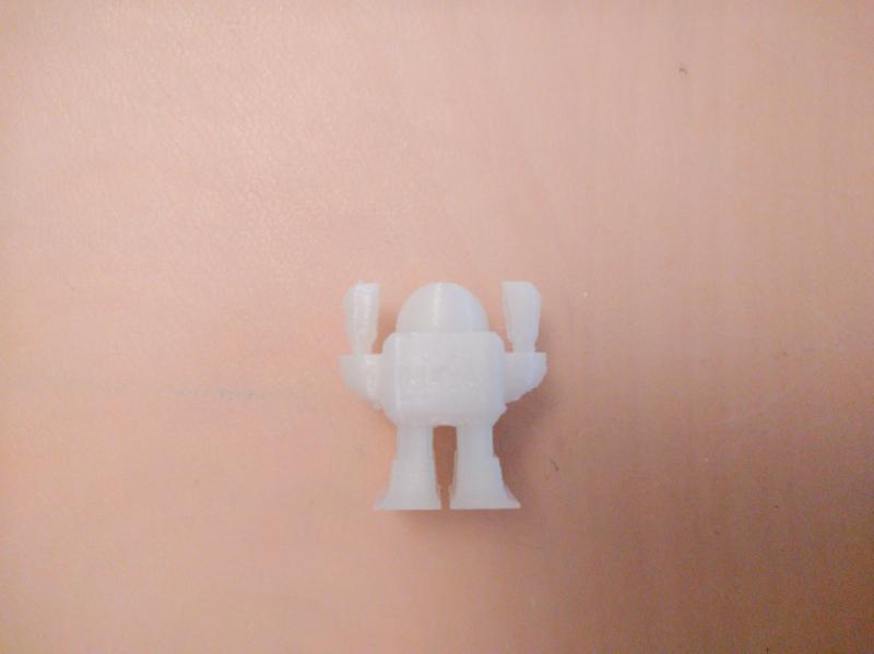

Bzh Posté(e) Février 16, 2018 Auteur Partager Posté(e) Février 16, 2018 Merci pour ton aide. J'ai ces molettes et effectivement c'est beaucoup mieux pour les doigts Grâce à Grossiste 3D, là où j'ai acheté le filament, mon problème est résolu, il fallait que je monte en t°. A 225° minimum et effectivement c'est nickel . Pour la petite histoire, j'avais envoyé un mail cette après-midi même pour savoir s’ils avaient une astuce. Résultat peu de temps après, ils m'ont appelé et m'ont donné des conseils et m'ont aidé à régler ce souci. Bref, quand une enseigne est sérieuse, pro et sympa, c'est bien de le dire! Je précise que je n'ai pas d'actions ni de remises chez eux. J'espère que je n’enfreins pas la charte, sinon désolé par avance. Donc problème réglé Lien vers le commentaire Partager sur d’autres sites More sharing options...
