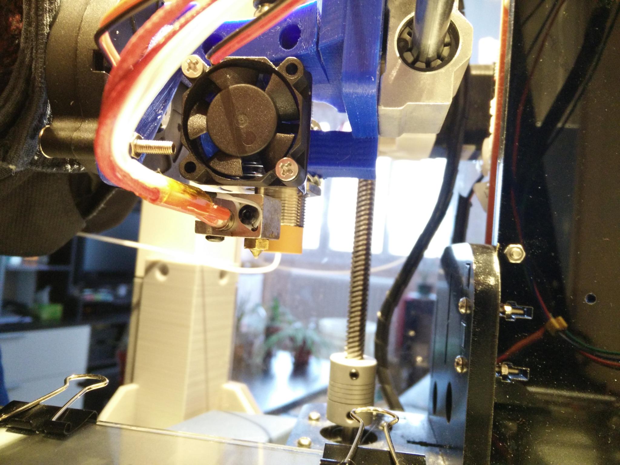

jericho63 Posté(e) Février 16, 2018 Posté(e) Février 16, 2018 Bonsoir suite de mes déboires depuis que j'ai installé un e3dv6 clone. mon extrudeur claque toujours après avoir remplacer le mécanisme d'extruder et le tube heatbreak par un cnc custom. l'extrudeur claque moins mais il claque toujours. lorsqu'il imprime les parois latéral aucun soucis par contre j'ai remarqué que lorsqu'il rempli la paroi du dessous , il se met a claqué sur des déplacement de petite amplitude et encore c'est pas systématique... c'est en train de me rendre fou... je me demande si le problème ne vient pas des paramètres de rétractation plutôt que tu matos en lui même. mes paramétres sont : rétraction minimum 0.8 vitesse de retractation 45. je suis sous cura 3.1. merci pour aide
Maeke Posté(e) Février 16, 2018 Posté(e) Février 16, 2018 (modifié) tu peux mettre une photo de ton e3d v6 montée stp? Ainsi que du bout de filament fondu après l'avoir enlevé, Il pourrait aussi être utile de me dire si tu as du mal à tirer le filament. Modifié (le) Février 16, 2018 par Maeke
jericho63 Posté(e) Février 16, 2018 Auteur Posté(e) Février 16, 2018 je te fais une photo dés que l'impression sera terminé, depuis que la couche du dessous est finie d'imprimer je n'ai plus entendu l'extruder claquer... effectivement depuis que j'ai changé le heatbreak j'ai beaucoup plus de mal a sortir le filament, en fait le filament s'étire et fini par casser, je n'avais pas ce soucis auparavant.
Maeke Posté(e) Février 16, 2018 Posté(e) Février 16, 2018 (modifié) La prochaine fois regarde si le bout est épaissi. Si le cnc custom ne marche pas, essais un avec teflon. Modifié (le) Février 16, 2018 par Maeke
Maeke Posté(e) Février 16, 2018 Posté(e) Février 16, 2018 çà veut dire qu'il y a un soucis dans l'assemblage, ou que du plastique fondu remonte trop loin lors de la rétractation..

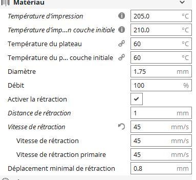

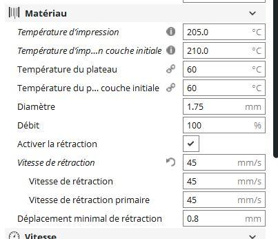

jericho63 Posté(e) Février 16, 2018 Auteur Posté(e) Février 16, 2018 je penche pour le deuxième point, j'ai démonter et remonter plusieurs fois la tête et je me suis bien appliqué à la remonter mais je te ferai une photo dés que l'impression sera terminé. voici mes paramètres:
Maeke Posté(e) Février 16, 2018 Posté(e) Février 16, 2018 (modifié) on ne voit pas le paramètre de rétraction le plus important sur ton screenshot, la longueur de rétraction. Modifié (le) Février 16, 2018 par Maeke
jericho63 Posté(e) Février 16, 2018 Auteur Posté(e) Février 16, 2018 j'imagine que cela correspond à la distance de rétractation, je viens de le faire afficher, il est réglé sur 1mm. la buse vient de se boucher... , je vais faire une photo de l'assemblage
Maeke Posté(e) Février 16, 2018 Posté(e) Février 16, 2018 (modifié) en fait c'est l'autre ventilateur que je voulais voir. Les paramètres de rétraction me semblent corrects. Si tu as toujours le tube flexible fourni avec ton e3d v6 clone, essais de le changer. Modifié (le) Février 16, 2018 par Maeke

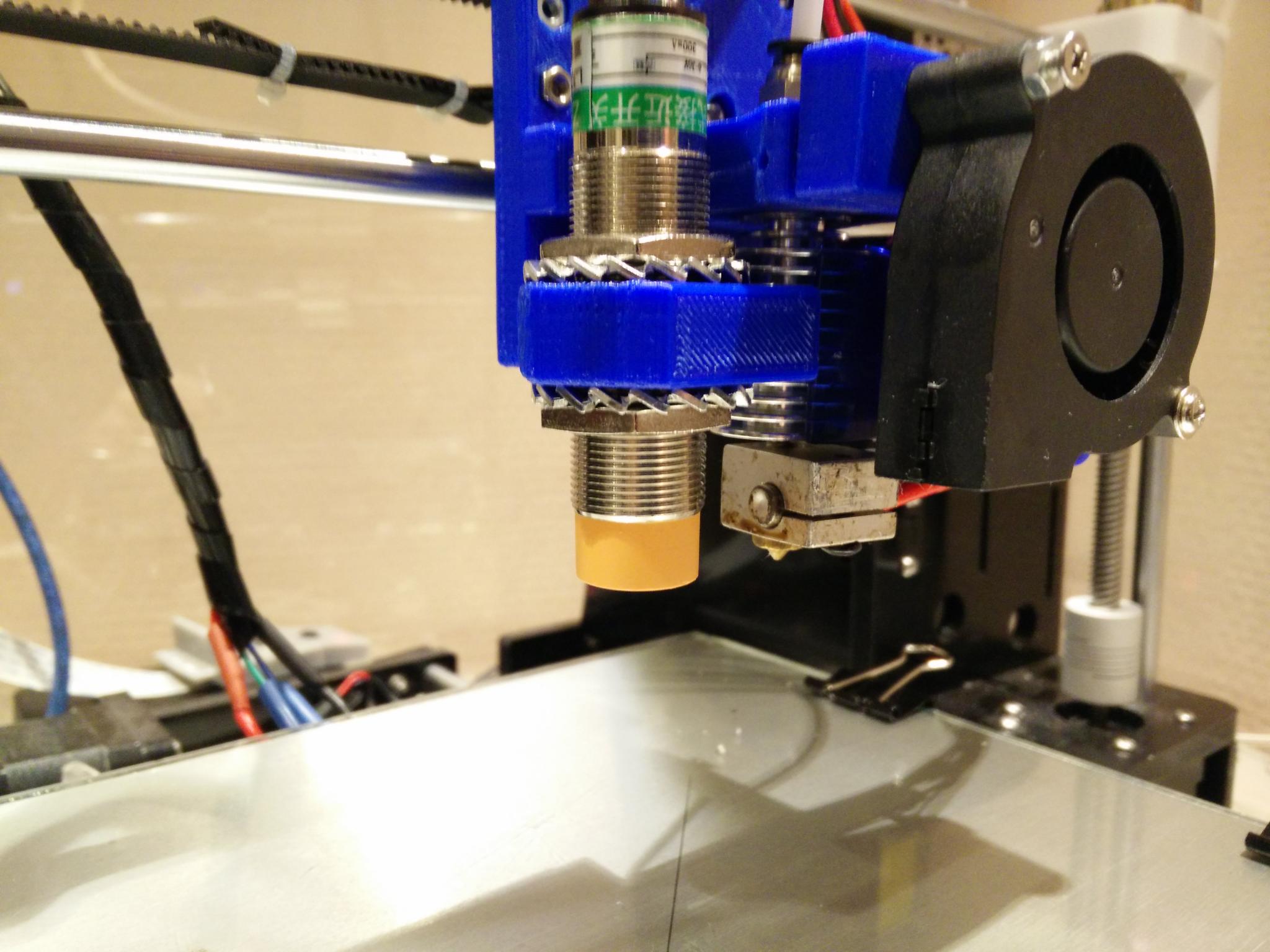

jericho63 Posté(e) Février 17, 2018 Auteur Posté(e) Février 17, 2018 je vais te faire une photo de l'autre coté, tu as besoin de voir quoi exactement? le tube ptfe est celui qui était livré avec l'e3dv6 clone
Maeke Posté(e) Février 17, 2018 Posté(e) Février 17, 2018 (modifié) Voir comment est fixé le ventilo de l'e3d. Les tubes livrés avec des clones e3d v6 sont souvent de mauvaise qualité (le diamètre n'est pas bien respecté et l'extrudeur force), j'ai eu des problèmes jusqu'à ce que je change le mien. Modifié (le) Février 17, 2018 par Maeke
jericho63 Posté(e) Février 17, 2018 Auteur Posté(e) Février 17, 2018 voici la photo coté ventilo il se peut effectivement que la pression soit trop forte, la roue cranté marque le filament.je vais déserré et réssayé.
Maeke Posté(e) Février 17, 2018 Posté(e) Février 17, 2018 Oui... En dehors de la pression sur le fil, je ne vois pas ce qu'il reste à vérifier.
jericho63 Posté(e) Février 17, 2018 Auteur Posté(e) Février 17, 2018 bon ben visiblement ça venait bien de la... 4h d'impression et pas un seul clac! merci pour la piste didier, je commençais à me demander sur quelle distance elle pouvait voler! merci Maeke pour ta patience.

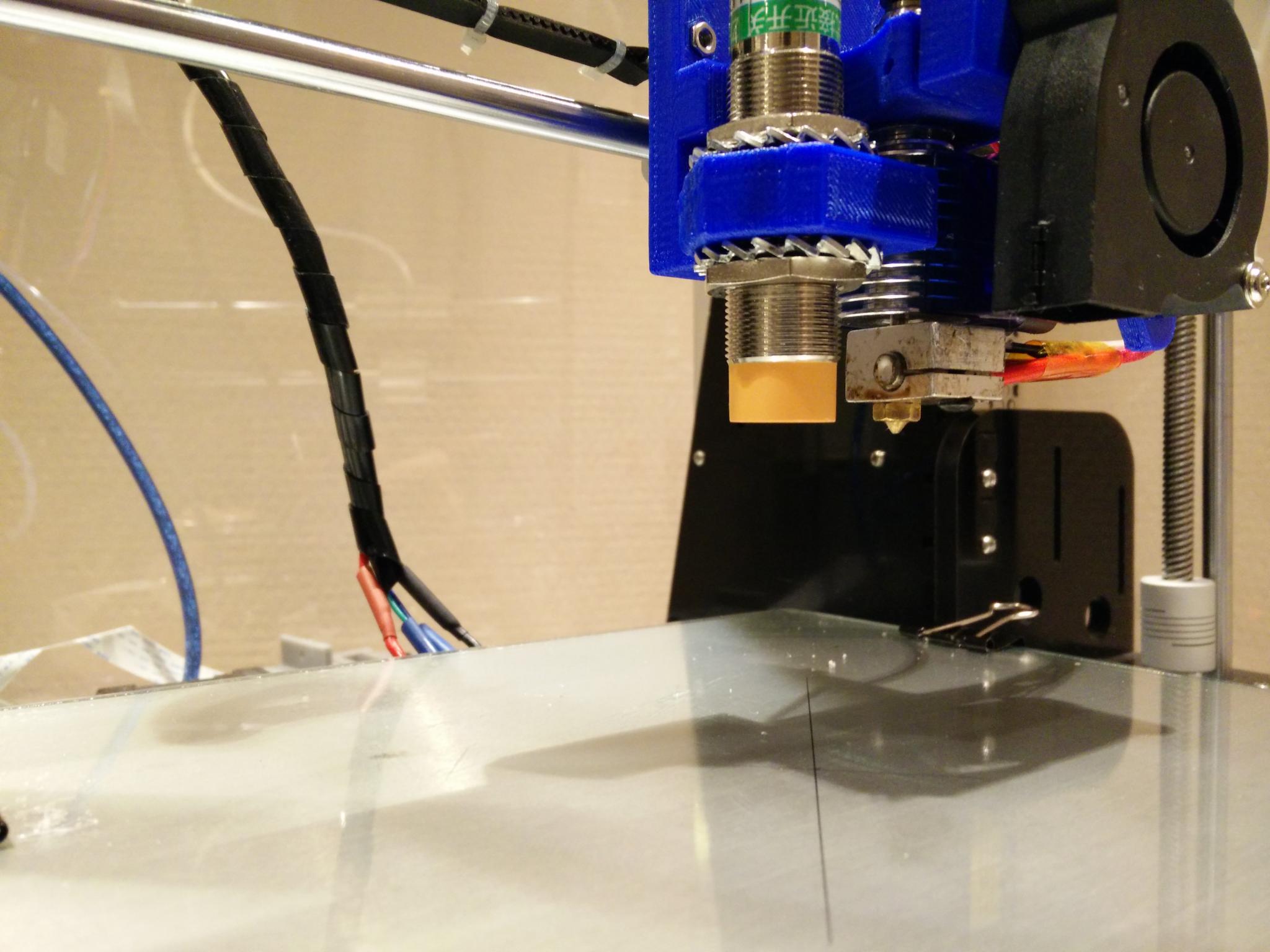

jericho63 Posté(e) Février 19, 2018 Auteur Posté(e) Février 19, 2018 hello, une derniere question est ce que la présence d'un fan duct peux être une des causes de tous mes problèmes?? j'ai fait deux impression sans avoir remis le fan duct , je n'ai eu aucun claquement, je remet le fan duct, même pièce, claquement des le départ... et je n'ai rien touché entre temps.... je désespère...
Maeke Posté(e) Février 19, 2018 Posté(e) Février 19, 2018 oui, si le fan duct est trop haut et souffle sur le bloc ou la buse.
jericho63 Posté(e) Février 19, 2018 Auteur Posté(e) Février 19, 2018 j'ai trouvé un autre modèle de fan duct avec les trous orientés vers le bas, je l'ai imprimé, je vais le tester demain.
jericho63 Posté(e) Février 21, 2018 Auteur Posté(e) Février 21, 2018 bon a priori le problème est réglé avec le nouveau duc fan! 1
