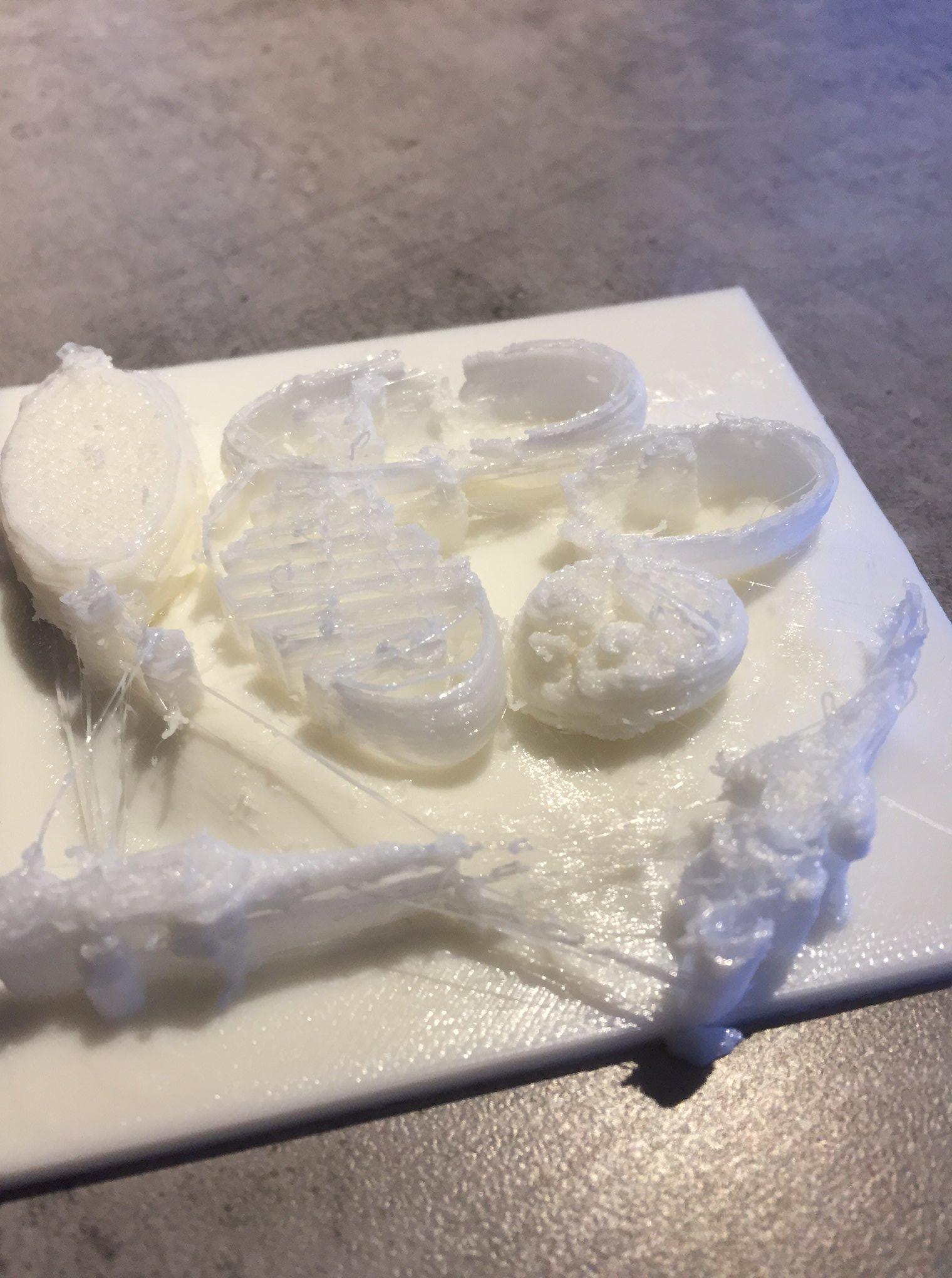

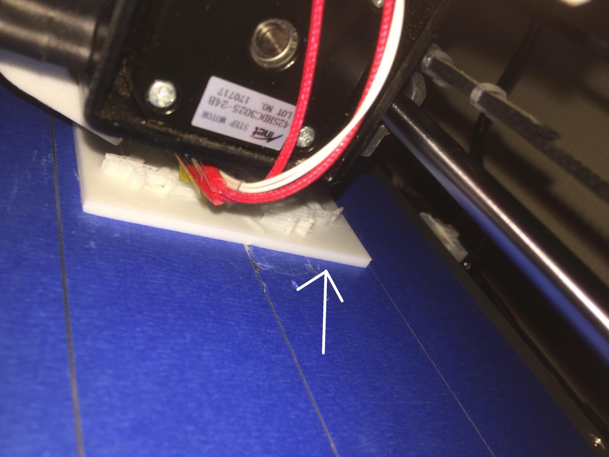

ortie51 Posté(e) Février 17, 2018 Partager Posté(e) Février 17, 2018 bonjour j'ai un gros probleme a chaque fois sa me fait la meme chose comme sur la photo sa se decolle mais toujours a la meme hauteur Lien vers le commentaire Partager sur d’autres sites More sharing options...

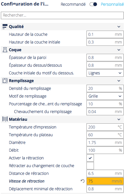

Invité Posté(e) Février 17, 2018 Partager Posté(e) Février 17, 2018 salut n'est tu pas un peut trop haut en rétractation 75 a tu essayé la moitié Lien vers le commentaire Partager sur d’autres sites More sharing options...
Maeke Posté(e) Février 17, 2018 Partager Posté(e) Février 17, 2018 première chose, le fait que vitesse de rétraction soit sur fond orange veut dire que la valeur et très haute, 50mm/s serait déjà élevé. Et en distance de rétraction je te conseillerais plutôt 4.5, utiliser des valeurs trop élevées peut entrainer des blocages, et ici çà pourrait être ce qui se produit, on voit nettement au moins une couche ou il n'y a pas assez de filament. Ensuite si çà se produit toujours à la même hauteur, çà veut dire que tu as peut-être un soucis au niveau des axes Z. Donc vérifies déjà que tes axes soient bien lubrifiés (ne pas prendre d'huile ou de wd40). Lien vers le commentaire Partager sur d’autres sites More sharing options...
ortie51 Posté(e) Février 17, 2018 Auteur Partager Posté(e) Février 17, 2018 j'avais deja essayer a 50mm/s et sa faisait pareil mais j'avoue que je n'est pas essayer de réduire la distance de rétractation pour les axes Z il sont nickel j'avais meme tout demonter pour verifier si il n'y avait pas de probleme donc je vais essayer tout sa et je vous tiens au courant merci Lien vers le commentaire Partager sur d’autres sites More sharing options...
ortie51 Posté(e) Février 18, 2018 Auteur Partager Posté(e) Février 18, 2018 bonjour impression nickel merci !!!!!!!!!!!!!!!!!!!!!! 1 Lien vers le commentaire Partager sur d’autres sites More sharing options...
jj224 Posté(e) Février 19, 2018 Partager Posté(e) Février 19, 2018 Le 18/02/2018 at 14:00, ortie51 a dit : bonjour impression nickel merci !!!!!!!!!!!!!!!!!!!!!! Bonjour alors cela venait de quoi exactement ?? que si d'autres ont le même soucis qu'il puise essayer aussi Merci Lien vers le commentaire Partager sur d’autres sites More sharing options...
Maeke Posté(e) Février 20, 2018 Partager Posté(e) Février 20, 2018 Je dirais sa distance de rétraction trop grande qui provoquait des blocages. Lien vers le commentaire Partager sur d’autres sites More sharing options...

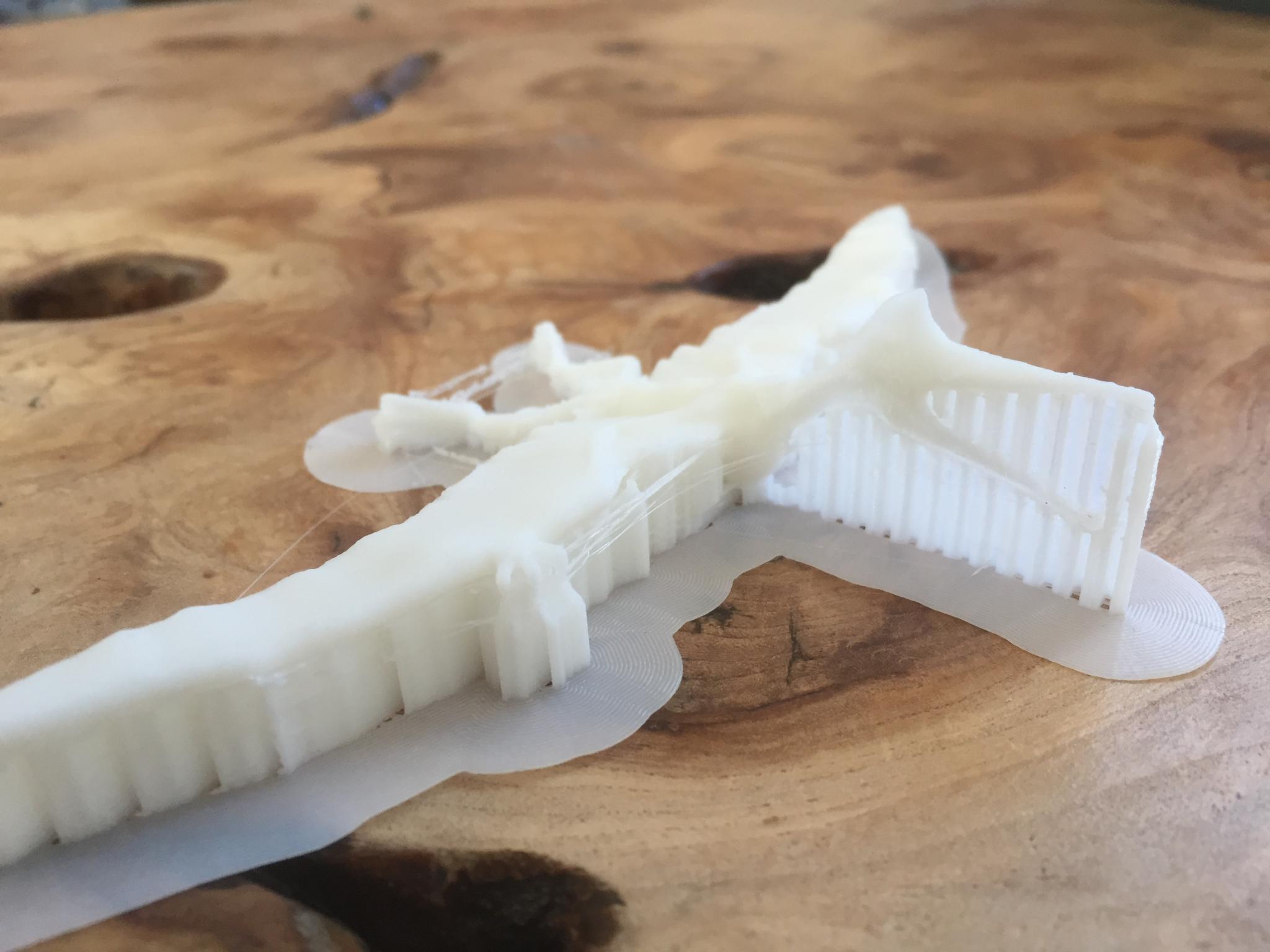

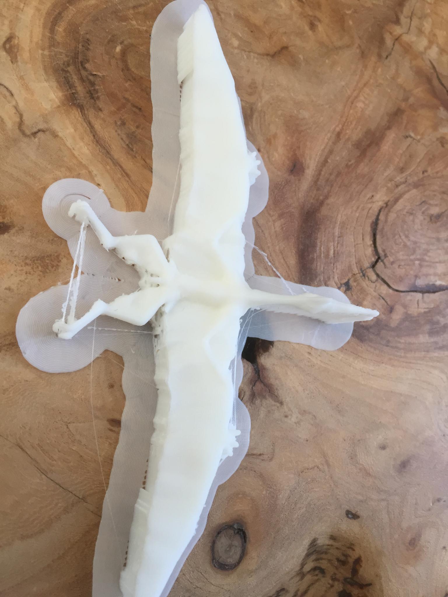

ortie51 Posté(e) Février 20, 2018 Auteur Partager Posté(e) Février 20, 2018 mauvais reglage de distance et de vitesse de retractation ,changement aussi de filament ( j'avais du filament bas prix ) et bon reglage du bed Lien vers le commentaire Partager sur d’autres sites More sharing options...

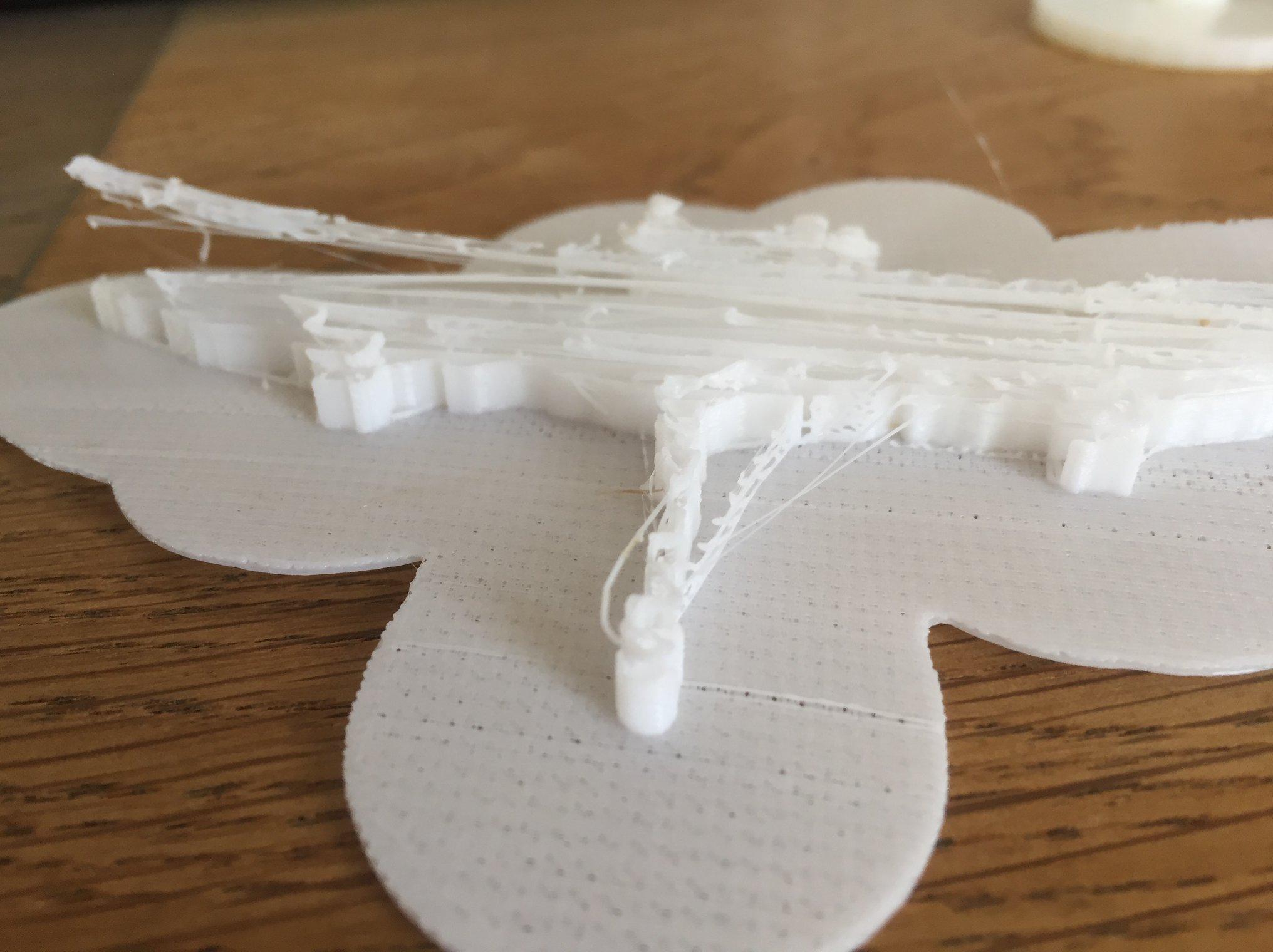

ortie51 Posté(e) Février 20, 2018 Auteur Partager Posté(e) Février 20, 2018 Lien vers le commentaire Partager sur d’autres sites More sharing options...
jj224 Posté(e) Février 20, 2018 Partager Posté(e) Février 20, 2018 merci pour les infos , car moi aussi j'ai des filaments type cheveux qui sortent sur le pièces et au déplacement de buse Lien vers le commentaire Partager sur d’autres sites More sharing options...
Maeke Posté(e) Février 20, 2018 Partager Posté(e) Février 20, 2018 ah pour toi @jj224 c'est autre chose, çà peut venir de la distance et de la vitesse de rétraction aussi mais dans ton cas, c'est peut-être trop faible, ou tu chauffes un peu trop le filament. Lien vers le commentaire Partager sur d’autres sites More sharing options...

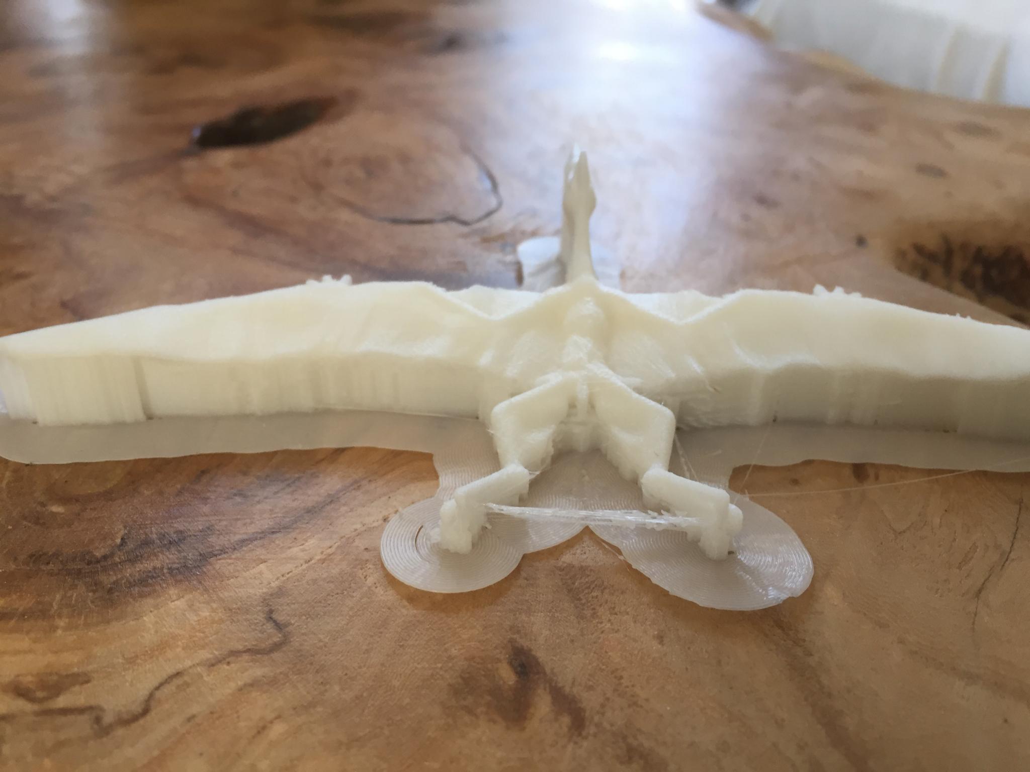

ortie51 Posté(e) Février 20, 2018 Auteur Partager Posté(e) Février 20, 2018 avant reglage en fin de piece c'est comme si j'avais fait une choucroute Lien vers le commentaire Partager sur d’autres sites More sharing options...

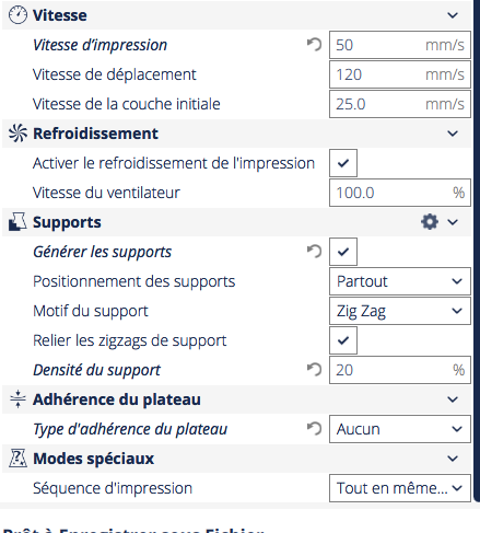

Maeke Posté(e) Février 20, 2018 Partager Posté(e) Février 20, 2018 le ventilateur turbine n'est pas fait pour souffler sur le tube, le bloc ou la buse, mais sur le plastique juste imprimé pour le refroidir plus vite, diriger le souffle vers une des parties de l'imprimante que j'ai cité va provoquer un refroidissement indésirable et risque d'interrompre l'impression pour décrochage thermique sous Marlin. Et il ne doit surtout pas souffler au moment de la première couche, sinon elle ne resterait pas collée au plateau, on le démarre donc progressivement après la seconde couche. Lien vers le commentaire Partager sur d’autres sites More sharing options...
