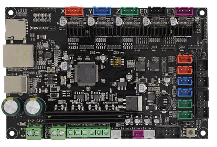

desjet Posté(e) Février 22, 2018 Posté(e) Février 22, 2018 bonjour est il possible de mettre une MKSBASE sur une cr 10 pour pouvoir mettre 2 extrudeurs est ce compliquer tous en gardant les mènes moteurs y a t il un grains important a le faire en sachant que je ne connais rien au firmware merci de vos avis
pascal_lb Posté(e) Février 22, 2018 Posté(e) Février 22, 2018 (modifié) Il y a 3 heures, desjet a dit : est il possible de mettre une MKSBASE sur une cr 10 Il est possible de mettre une SBASE sur presque toutes les imprimantes, sur une CR 10 ça ne doit pas poser de problème, je n'en ai pas une sous la main pour voir les types de branchements mais il ne doit rien avoir d'impossible. Il y a 3 heures, desjet a dit : y a t il un grains important a le faire en sachant que je ne connais rien au firmware de ce coté là on passe d'une carte 8 bits à une 32 bits donc une vitesse de calcul plus importante, pour le firmware avec un peu de temps il est plus facile à paramétrer que marlin et puis on est là... en attendant tu peux jeter un coup d'œil sur ce sujet : Modifié (le) Février 22, 2018 par pascal_lb
desjet Posté(e) Février 22, 2018 Auteur Posté(e) Février 22, 2018 merci pour les réponses ou pet on acheter cette carte et l écran merci
pascal_lb Posté(e) Février 22, 2018 Posté(e) Février 22, 2018 il y a 5 minutes, desjet a dit : ou pet on acheter cette carte et l écran merci j'ai acheté la SBASE directement chez MKS https://fr.aliexpress.com/item/3Dpriter-control-board-MKS-SBase-V1-0-32-s-Motherboard-compatible-Smoothieware-open-source-firmware-support/32384368763.html Pour le TFT 3.2 il n'est plus disponible chez eux https://fr.aliexpress.com/item/CE-RoHS-3D-Printer-splash-screen-MKS-TFT32-touch-screen-smart-controller-display-3-2inch-support/32808866999.html Mais tu peux en trouver ailleurs, il existe aussi des " kits " carte + écran

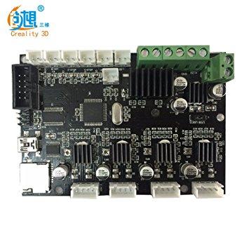

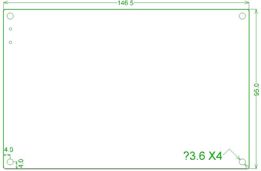

Will3D Posté(e) Mars 6, 2018 Posté(e) Mars 6, 2018 Bonjour, Est-ce que la MKSBASE tiens à la place de la carte 8bit d'origine d'une CR10 (pas la S) ? le câblage est réutilisable ou est-ce qu'il faut bidouiller ou acheter d'autres câbles ? merci ! Je pensais prendre une CR10S mais finalement ça revient presque au même prix que que de prendre une CR10 et une MKS SBASE et son écran TFT.. le deuxieme moteur en Z de la CR10 n'est pas indispensable de ce que j'ai lu et le capteur de fin de pla non plus.
pascal_lb Posté(e) Mars 6, 2018 Posté(e) Mars 6, 2018 il y a 5 minutes, Will3D a dit : Est-ce que la MKSBASE tiens à la place de la carte 8bit d'origine d'une CR10 (pas la S) ? le câblage est réutilisable ou est-ce qu'il faut bidouiller ou acheter d'autres câbles ? Voila les dimensions de la SBASE pour les branchements si il y a cette carte, il ne doit pas y avoir de problème pour les endstop c'est pas les même prises (3 pins) mais ça doit aller en bidouillant un peu ça doit aller
Will3D Posté(e) Mars 7, 2018 Posté(e) Mars 7, 2018 Ok merci, il faudra donc probablement changer de boitier donc.
