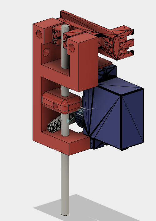

Le postulat de départ pour moi c'est: l'autolevel, c'est pratique, çà apporte un plus, mais ce n'est pas indispensable et je vais pas me ruiner pour ca.
Du coup, pour un dizaine d'euro, j'ai acheté un 3DTouch. Au début niquel puis au bout de deux semaines, des galères au niveau de la première couche arrivent. je me rend très vite compte que le 3DTouch est déjà complètement a l'ouest avec des écarts de palpage de l'ordre de 0.2. Avant de le mettre a la poubelle, je le démonte et on voit bien que sa précision est lié a la qualité de l'ensemble.
Retour sur un fin de course standard qui fait bien le Job, mais l'autolevel c'est vraiment agréable quand on y a gouté, quels sont mes choix possibles : Capteur capacitif, mouai ou BLTouch Original trop cher pour ce que c'est.
Sachant qu'on peut contrôler des Servo, associé a un capteur optique, on peut faire quelque chose de pas trop mal. Je pensait avoir l'idee du siecle mais finalement en cherchant des infos, ca existe depuis un bail :D. Par contre pas vraiment d'info sur la réalisation et surtout aucune info sur la précision.

LE MATOS
Pour le servo, on ne réfléchi pas ce sera un SG90. moins d' 1€ sur Aliexpress par exemple.
Pour le capteur optique, j'ai choisi un TCST2300
La plupart du temps c'est un endstop optique qui est utilisé avec un capteur moyen voir médiocre. Moi j'ai pas besoin d’électronique superflu, de led ...
J'ai choisi ce capteur pour son ouverture de 0.25mm contrairement au 1mm habituel. Une résistance chutrice de 63 Ohms (dans mon cas 2 resistances de 150 et 100 en //) fera l'affaire
tcst21031mm.png.9a0037bf3557a4260c6881440f3dd38c.pngtcst23000_25mm.png.ee3f78513a7424da24a5946dc9aee204.png
La pointe vient d'un lecteur DVD en panne. diametre de 2.99 pour une fourche de 3.1. Parfait
Et c'est tout !
Ca vient de chine, ca laisse le temps de faire un peu de 3D :D
5a8fcd19adbc6_2018-02-2215_47_51-AutodeskFusion360.png.975975ef42847553c236d94cccc56552.png
EDIT : STL dispo sur Thingiverse : https://www.thingiverse.com/thing:2807107

Pour conclure, c'est surement moins sexy qu'un BLTouch mais pour quelques €, j'ai quelque chose qui marche tres bien et surtout que je maitrise.
Test de repetibilité : maxresdefault.jpg

C'est un premier montage pour test, surtout savoir a quoi m'attendre niveau précision  et je suis loin d'etre decu :D. Du coup, reste a améliorer le design et surtout rendre l'ensemble compact. Je mettrai a disposition les STL & sources apres.

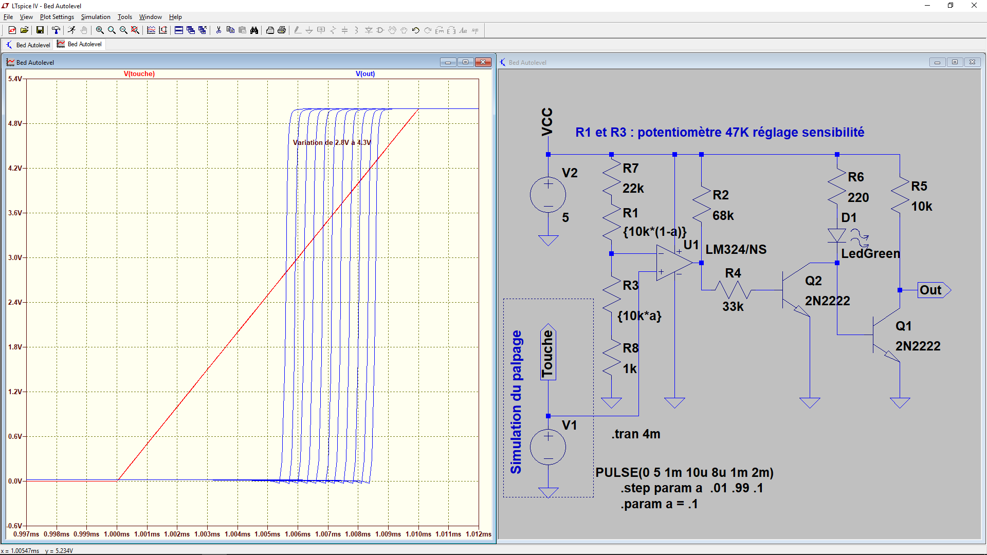

Bonjour à tous,
@hidius
J'ai réfléchi à un schéma pour transformer le signal de sortie de ton capteur optique et supprimer les délais sur les fronts montant et descendant.
On ne va pas gagner grand chose mais le seuil de commutation sera réglable et j'y ai ajouté une petite visu par LED ;).
Le schéma est un comparateur à fenêtre basé sur un LM311. Le signal est inversé 2 fois pour se retrouver en phase avec la pointe de touche.
La courbe du haut simule le "palpage" du bed et celle du bas est un agrandissement sur le temps de montée de 10µs  du capteur optique ainsi que le signal restitué sur la sortie "Out"

merci @Janpolanton ;)
Justement depuis ce matin j’étais dessus, j'ai compris comment fonctionne le trigger de Schmitt. j'en étais sur le calcul des résistances en fonction de l'hysteresis :60_sweat: , j'ai pas pensé aux potars :D
Je commande ca, je te tiens au courant d'ici quelques semaines, le temps que ca arrive. Encore merci!
Edit : c'est quoi ton logiciel ? LTSpice ?

Oui, c'est LTspice, je l'adore...
La solution que je t'ai proposée ce n'est pas un trigger de Schmitt, c'est un comparateur à fenêtre.
Si tu n'as pas de LM311, tout autre comparateur peut faire l'affaire (LM397, LM211, LM193 (dual), etc)
Tu peux aussi remplacer le comparateur par un AOP comme ci-dessous (j'ai choisi un LM324 mais un TL082 ou TL081 peuvent fonctionner)
J'ai ajouté aussi la variation du potar et son influence sur la tension de déclenchement.
Le potar de fait pas 47k mais 10k, j'ai oublié de corriger les observation sur le schéma.
Modifié (le) par Janpolanton
