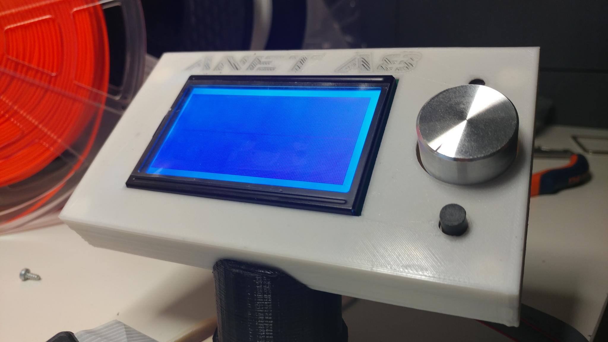

salut à tous ,
je viens de recevoir cette écran https://www.aliexpress.com/item/3D-Printer-LCD12864-LCD-Module-LCD-12864-Display-Monitor-Motherboard-RAMPS1-4-Controller-Panel/32819104880.html?spm=a2g0s.9042311.0.0.HAn0Tk
changer les paramètre dans marlin 1.1.7
  #elif ENABLED(REPRAP_DISCOUNT_FULL_GRAPHIC_SMART_CONTROLLER) || ENABLED(ANET_FULL_GRAPHICS_LCD)
    // Pin definitions for the Anet A6 Full Graphics display and the RepRapDiscount Full Graphics
    // display using an adapter board  // https://go.aisler.net/benlye/anet-lcd-adapter/pcb
    // See below for alternative pin definitions for use with https://www.thingiverse.com/thing:2103748
    #define SERVO0_PIN       27 // free for BLTouch/3D-Touch
    #define BEEPER_PIN       28
    #define LCD_PINS_RS      30
    #define LCD_PINS_ENABLE  29
    #define LCD_PINS_D4      17
    #define BTN_EN1          11
    #define BTN_EN2          10
    #define BTN_ENC          16
    #define ST7920_DELAY_1 DELAY_0_NOP
    #define ST7920_DELAY_2 DELAY_1_NOP
    #define ST7920_DELAY_3 DELAY_2_NOP
    #define STD_ENCODER_PULSES_PER_STEP 4
    #define STD_ENCODER_STEPS_PER_MENU_ITEM 1
  #endif
décommenter  #define REPRAP_DISCOUNT_FULL_GRAPHIC_SMART_CONTROLLER
commenter //#define ZONESTAR_LCD (ancient lcd 5 bouton ) sinon erreur téléversement .
ajouter le plugin u8glib dans marlin.
et là , écran bleu et un cadre noir pixelisé (cube) mais aucune inscription plus bip continue.................. mais molette cliquable ok ont l'entend bipé quand on tourne ,
et  reset ok .

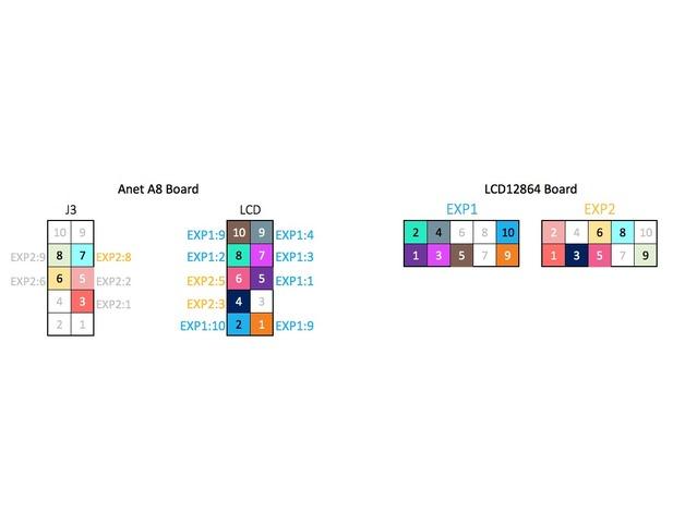

j ai essayé ce tuto pensant que le soucis serai l'assignation des pins https://www.thingiverse.com/thing:2103748
et c'etai bien pire écran noir pas de reset/bip molette cliquable
donc retour a la config première
dans pins-anet_10.h quand je modifie le pin #define LCD_PINS_D4 le bip s’arrête mais plus d’écran .
le soucis n'est donc pas loin de là , j'ai essayé le 17/30 fonctionne pas .
une idée ?
Modifié (le) par trokie

j 'ai déjà essayer de décommenter  #define ANET_FULL_GRAPHICS_LCD  plus retour config fonctionnel sous l'ancien écran 5 bouton  , et idem bip continue et écran bleu et cadre noir pixelisé.
j'ai tenté de changer les nappes idem .
edit: j ai copié  la config de l'A6 mais le soucis persiste seul amélioration ça ne bip plus en continue .

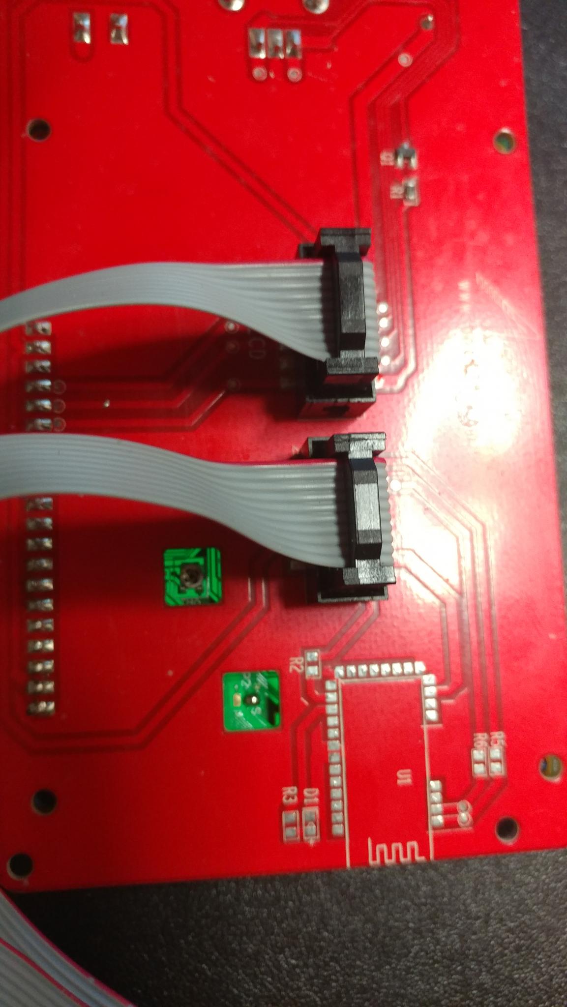

Et assures toi de ne pas avoir interverti les deux câbles nappe.

bon je suis passer sous skynet 2.3.2 fix 2 et idem pas d’écran et bip , puis sur marlin 1.1.8 avec fichier de config d'origine de l'anet A6 toujours pas d’écran mais plus de bip continue , molette/reset ok
je ne pense pas que l’écran soit hs quand je cherchais la source du problème à un moment j'avais des caractères chinois en gros qui ce balader sur l’écran en boucle après le changement de config plus rien ...

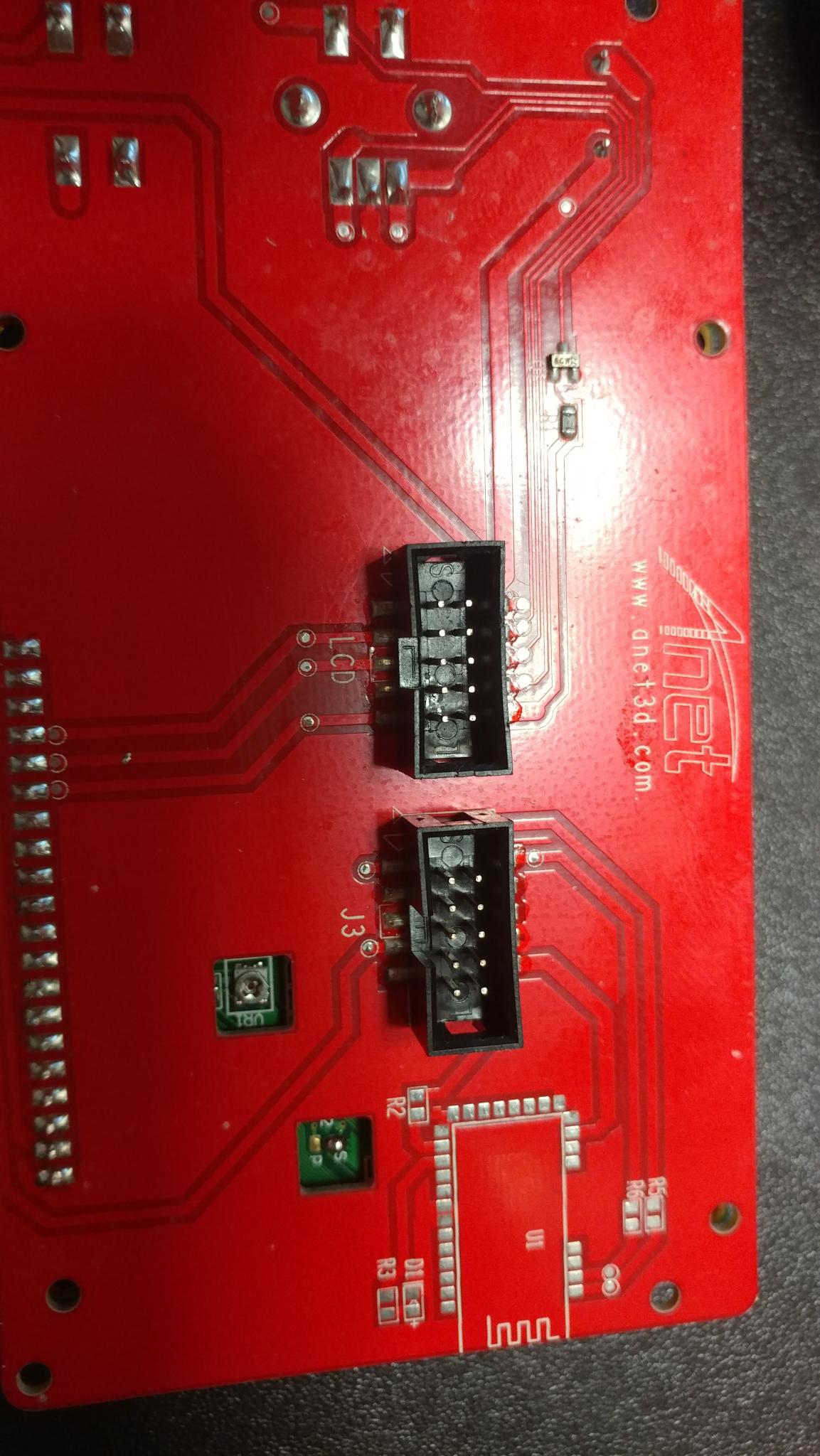

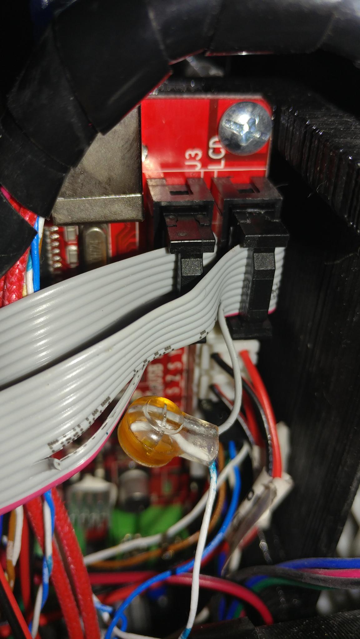

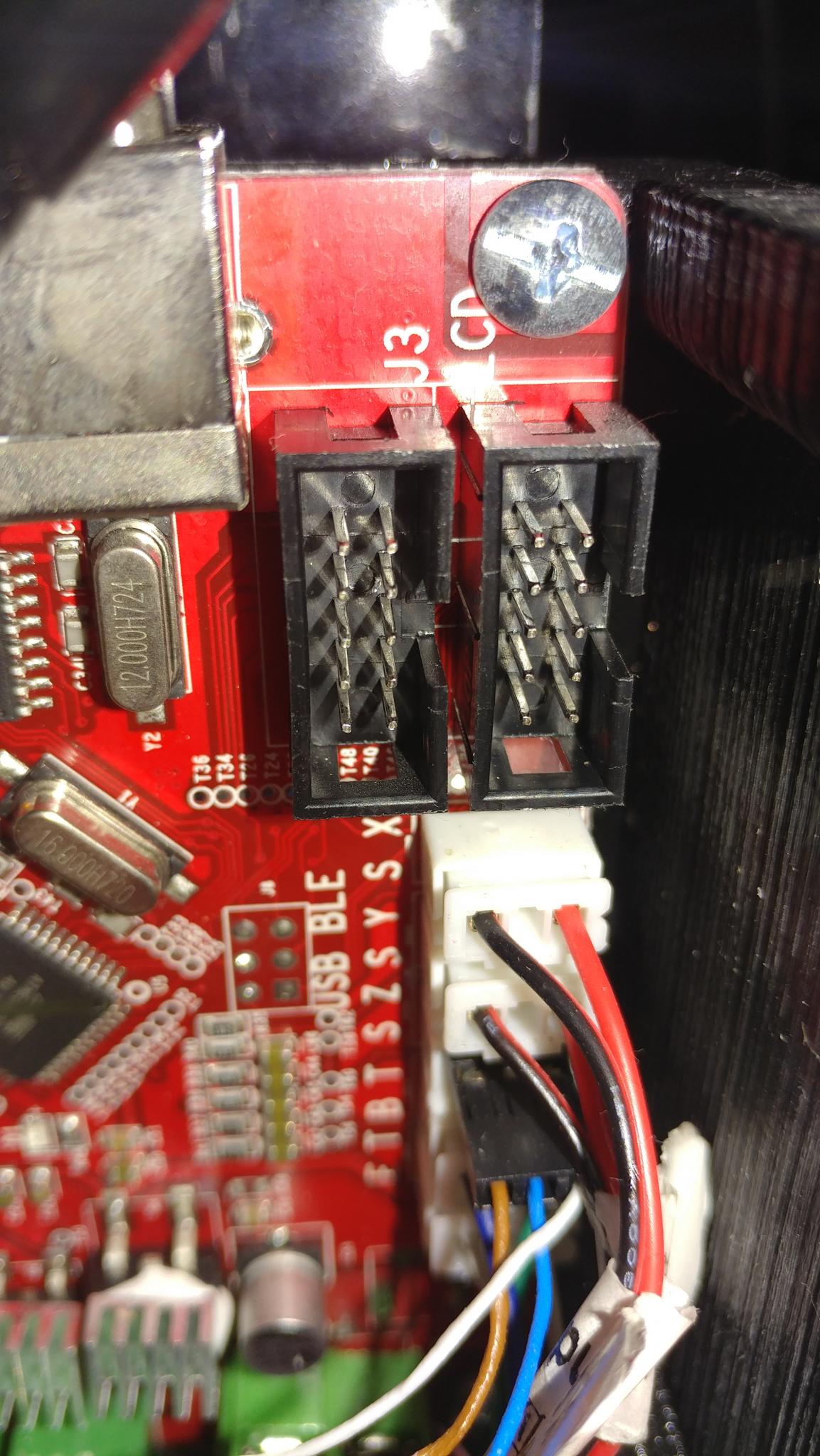

tu peux faire des photos des connections sur la carte mère et sur le lcd stp?

@Didier3Doui, moi aussi çà m'a fait ticker.
vu la position, c'est le pin 3 du connecteur lcd, il est inutilisé par défaut, donc souvent utilisé pour ajouter certaines fonctions.
Modifié (le) par Maeke
donc reprends les nappes d'origine de l'écran a6, celles non modifiées, et réessaies.

pour le fil coupé c'est le bltouch ,
pour la nappe j'ai déjà essayé d'en mettre une neuve même résultat  .

J'ai eu le même problème d'écran bleu  et bip continu sur ma shield Ultimaker / Mega  2560. J'ai solutionné en retournat les connecteurs sur l'écran ( il faut enlever pour cela le détromper avec un cutter ). J'ai trouvé cette solution en cherchant sur le net et ça à marché; Peut être un PB identique ici ?
déjà essayer,mon écran c'est mis a clignoté mais j 'ai pas retirer l'ergot mais plutôt le connecteur complet il est venu facilement .

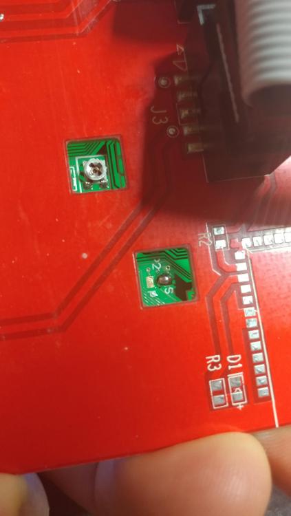

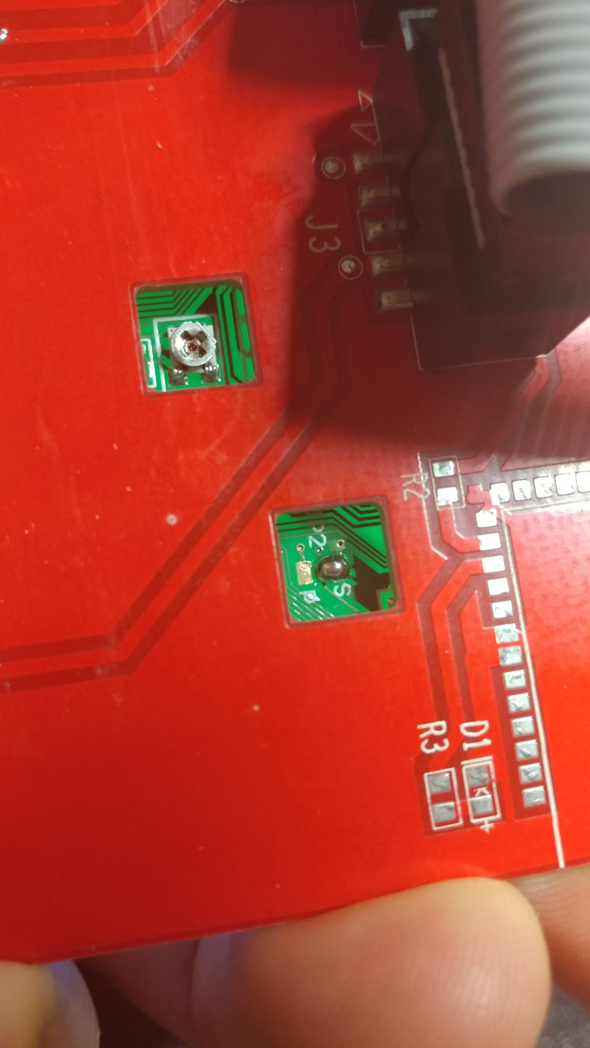

à quoi sert jp2  sous r2 ?
