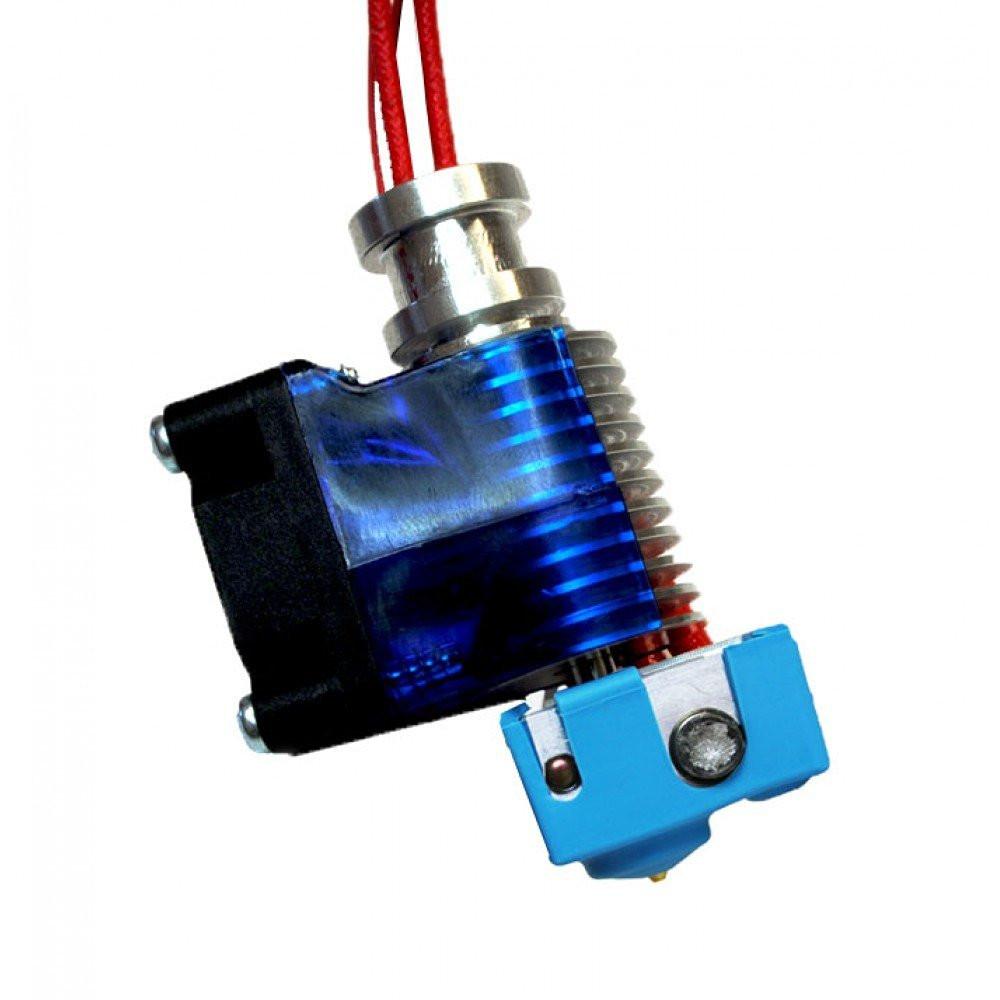

Invité Posté(e) Février 27, 2018 Posté(e) Février 27, 2018 (modifié) Bonjour j'ai une anet a8 et je voudrait mettre la tète impression e3d v6 (clone) met après avoir regarder quelque tuto sur YouTube j'ai vue que il valait modifier les réglage dans marlin met je veut garder le firmware de base. Ces possible ??? lien de la tete impression / https://www.ebay.fr/itm/162880374658?var=461928139274 lien de la video / Modifié (le) Février 27, 2018 par Matroxplay

Maeke Posté(e) Février 27, 2018 Posté(e) Février 27, 2018 (modifié) Uniquement avec un support conservant la buse à la même position que le système d'origine, comme ici https://www.thingiverse.com/thing:2247668. Les autres supports exigeront des offsets X et Y spécifiques, et avec le firmware d'origine c'est plus complexe qu'en flashant Marlin. Modifié (le) Février 27, 2018 par Maeke
Invité Posté(e) Février 27, 2018 Posté(e) Février 27, 2018 il y a une heure, Maeke a dit : Uniquement avec un support conservant la buse à la même position que le système d'origine, comme ici https://www.thingiverse.com/thing:2247668. Les autres supports exigeront des offsets X et Y spécifiques, et avec le firmware d'origine c'est plus complexe qu'en flashant Marlin. Franchement merci ca me rassure Par contre le suport du moteur extrudeur ou on le met ??? En haut a droite ou a gauche et ci tu as un model 3d du support du moteur ces la bienvenue 😉😉 ???
Maeke Posté(e) Février 27, 2018 Posté(e) Février 27, 2018 (modifié) A l'époque j'utilisais celui-ci https://www.thingiverse.com/thing:2040752 et tu le mets à gauche ou à droite, comme tu préfères. Modifié (le) Février 27, 2018 par Maeke

Serge 49000 Posté(e) Mars 2, 2018 Posté(e) Mars 2, 2018 Sujet qui m'interesse aussi. J'ai fais l'acquisition d'une tete Hortens......jsais aps trop si ca s'écrit comme ca. La question que je me pose est : Y a t'il par la suite une modification a faire pour la vitesse du filament . Je suppose que ce montage necessite de la gaine allant de la tete d'impression au moteur. Comme du coup ca n'est plus du direct, y a t'il un réglage a faire ?
Maeke Posté(e) Mars 2, 2018 Posté(e) Mars 2, 2018 il y a 3 minutes, Serge 49000 a dit : Sujet qui m'interesse aussi. J'ai fais l'acquisition d'une tete Hortens......jsais aps trop si ca s'écrit comme ca. La question que je me pose est : Y a t'il par la suite une modification a faire pour la vitesse du filament . Je suppose que ce montage necessite de la gaine allant de la tete d'impression au moteur. Comme du coup ca n'est plus du direct, y a t'il un réglage a faire ? en dehors de la position de la buse à indiquer dans Marlin (évites les designs sur thingiverse qui n'ont pas les offsets indiqués), si tu utilises toujours l'extrudeur d'origine monté en bowden, çà ne change pas grand chose pour le réglage du moteur, par contre va falloir chercher les bons paramètres pid (ils sont différents d'un e3d à l'autre).
pascal_lb Posté(e) Mars 2, 2018 Posté(e) Mars 2, 2018 il y a 41 minutes, Serge 49000 a dit : J'ai fais l'acquisition d'une tete Hortens tu veux sans doute parler d'une hotend All in ONE-EvO ? Normalement tu peux la mettre à la place d'une E3D, par contre +1 avec @Maeke pour le réglage des pid
Serge 49000 Posté(e) Mars 2, 2018 Posté(e) Mars 2, 2018 humm!!! je débute Au risque de parraitre idiot......C'est quoi les pids ? (les déplacements).
Maeke Posté(e) Mars 2, 2018 Posté(e) Mars 2, 2018 (modifié) il y a 33 minutes, Serge 49000 a dit : humm!!! je débute Au risque de parraitre idiot......C'est quoi les pids ? (les déplacements). https://fr.wikipedia.org/wiki/Régulateur_PID plus sérieusement, dans le cas qui nous intéresse http://3dprinting.forumactif.org/t226-reglage-du-pid-aux-petis-oignons Modifié (le) Mars 2, 2018 par Maeke
