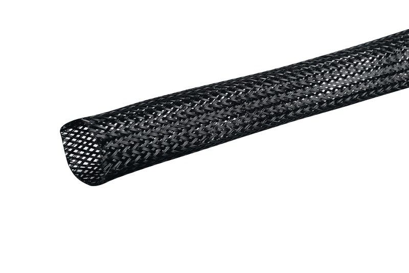

Rhoo la gaine non retournée... Si Hugo de chez eMotion Tech voyait ça (perso j'avais pas mis de gaine du tout ça lui avait pas plu) :D
Avec un bon Z le lit chauffant et le polyamide c'est plutôt pas mal je trouve. Je trouve la colle UHU trop contraignante...
Pour tes dernières couches y'a un truc qui me gène, ta buse semble frotter ou extruder un peu trop non ? Sinon c'est mes yeux ou les photos qui sont mauvais :D
La gaine non retournée ? C'est à dire ? Je vois pas trop ^^
