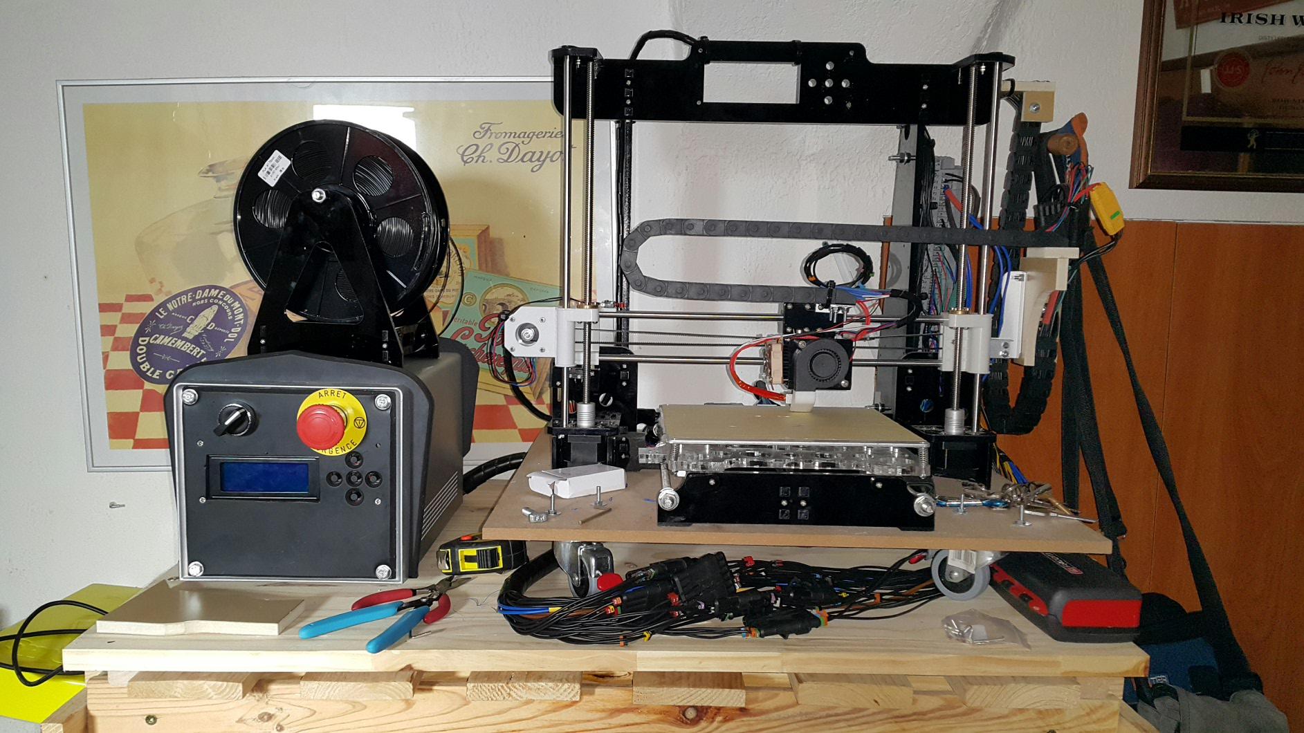

j'ai une Anet A8 que j'ai monté et bidouillé avant même de m'en être servi une seule fois. j'ai déjà quelques projets en vue

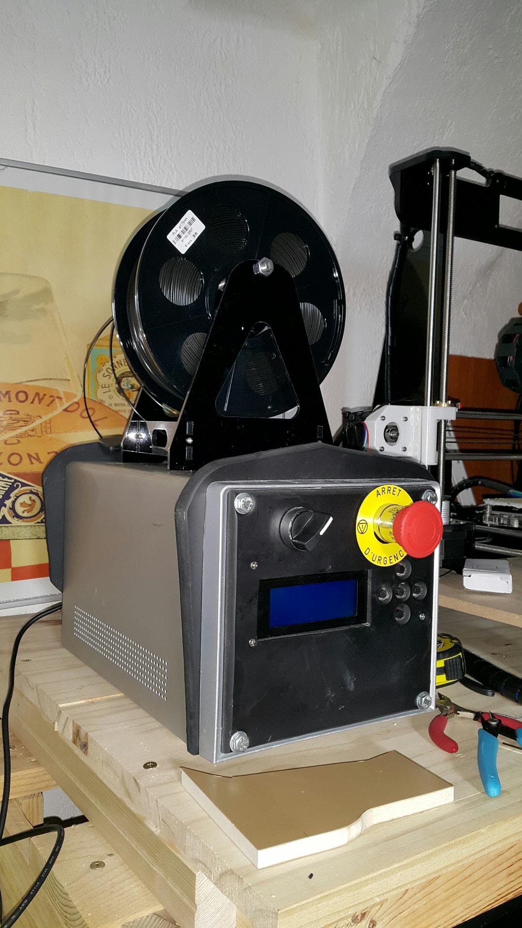

Je me suis servi d'un boitier de shuttle X pour y mettre une alim de PC de 500W à l’intérieur, plus la carte mère de l'anet, l'afficheur ect ect. pour la liaison avec l'Anet j'ai fait un système par câble + connecteur. c'est pas esthétique du tout mais c'est facilement deconnectable. c'est aussi et surtout que j'ai fait ça avec de la recup

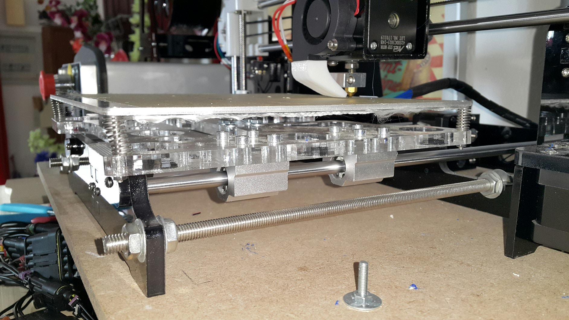

Voilà quelques photos. Y a la partie commande dans le boîtier du shuttle. J'ai acheté une rallonge micro sd que je dois inclure sur l'avant du boîtier (me faut imprimer le support). Ensuite j'ai fait découper un plexi pour remplacer le chariot du bed. Il est léger et se tord pas. Pour ceux qui se demande s'il va tenir à la chaleur, en fait j'ai mis sous le bed un pare chaleur adhésif.  Pour le reste en voyant la machine, les supports de chaînes portes câbles sont temporaire le temps que j'en imprimé avec d'autres amélioration incontournable
