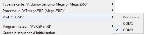

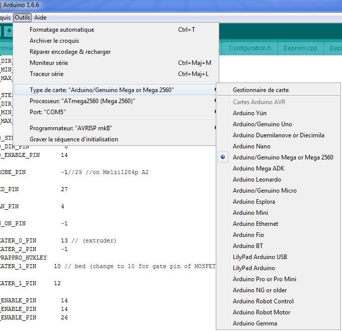

Salut à tous,
He oui, c'est la première fois que j'utilise Arduino, malgré différentes lectures, je n'ai pas le nom de ma carte Mezli v2 dans la liste
_1.jpg.a9b4eb619ec34c4767b7636487ac8033.
_2.jpg.eedb4c077fae8732f1115455e053fc24.
_3.jpg.65b317a0d1f07557c3fd81e4b0c1f2b5.
Pourtant le jumper JP15 est sur position Alimentation via USB
Le firmware trouvé sur la carte MicroSD est [Repetier-Firmware]
en suivant ce tuto http://solidutopia.com/fr/configurer-le-firmware-marlin/ ou d'autre, j'ai le même résultat.
Qu'est ce j'ai manqué?
Pourquoi n'avons nous pas accès directement au firmware du ATMEGA1284P pour y extraire (download) le fichier de configuration
puis l'écrire (Upload) sur le chip ?
Faut-il passer par ISP? A quoi sert ces 6 broches ISP?
merci de votre aides qui je l'espère me permettra d'améliorer la configuration de imp3d.

Salut,
Pour commencer tu ne pourras pas modifier ton MARLIN directement dans ta carte Arduino .
Extrait d'un message que j'avais posté pour sauvegarder un programme déjà compilé dans une carte :

2eme point :
Il préférable d'utiliser l'IDE arduino version 1.0.6 : https://www.arduino.cc/en/Main/OldSoftwareReleases#previous
3eme point :
Il faut installer la carte dans l'IDE : sanguino.zip
Pour cela il faut :
- dezipper le fichier pour avoir un dossier nommé "sanguino"
- copier/coller ce dossier dans le programme d'installation d'Arduino "hardware" (généralement "C:\Program Files\Arduino\hardware")
- Lancer l'IDE Arduino
Et maintenant tu devrais voir la carte et tu pourras QUE téléverser ton programme .
