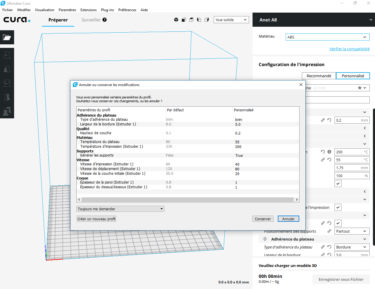

Bud.fr Posté(e) Mars 17, 2018 Partager Posté(e) Mars 17, 2018 Salut @nono30 Quand je passe de PLA à ABS, dans Cura 3.2.1, voilà ce qu'il m'a proposé comme paramètres "permanents" : A+ Lien vers le commentaire Partager sur d’autres sites More sharing options...

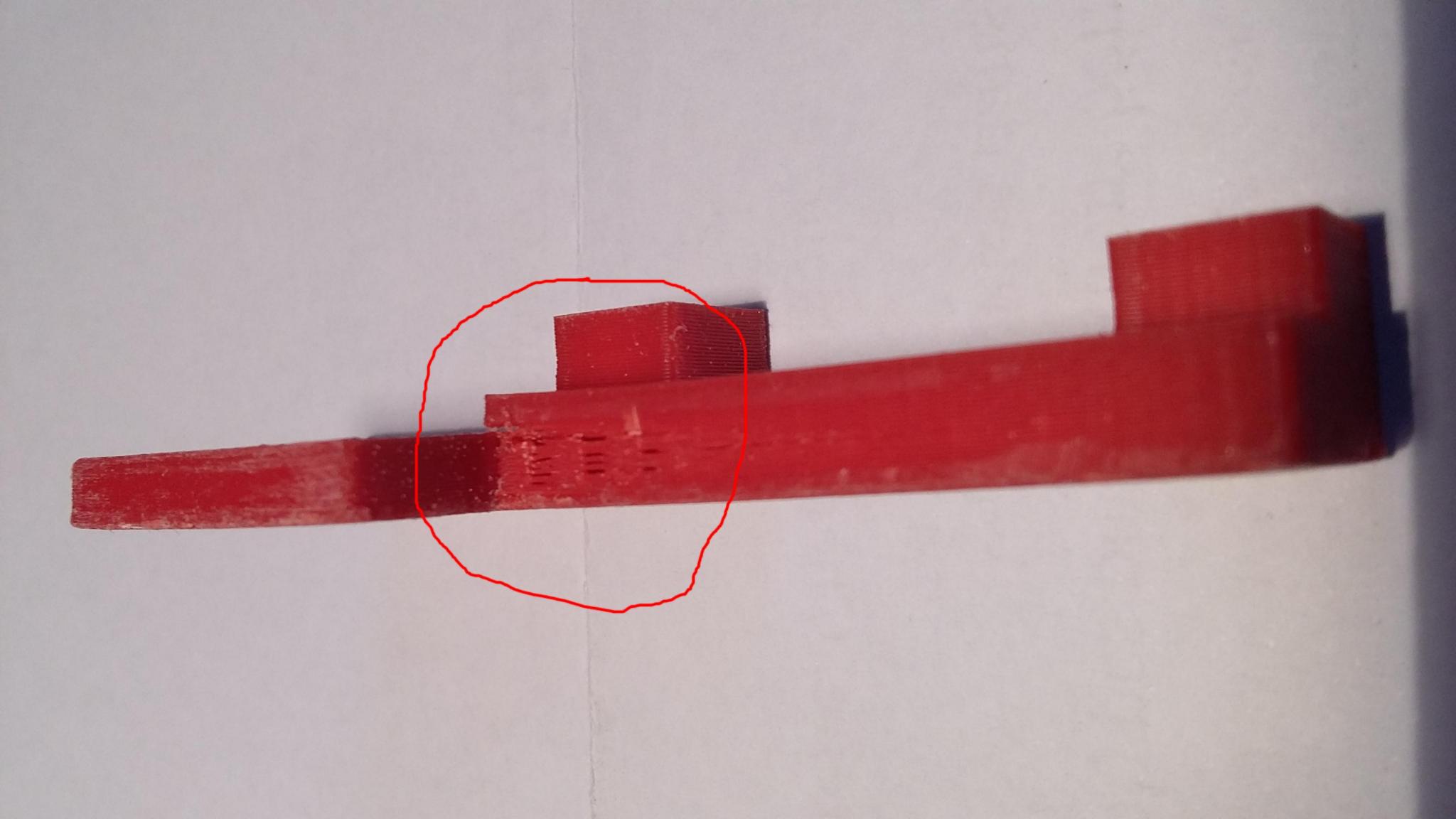

pataboat Posté(e) Mars 17, 2018 Auteur Partager Posté(e) Mars 17, 2018 (modifié) Merci pour vos réponses, alors finalement, mon impression, pas terrible et c'était avec les paramètres Cura puisque je pensais que Cura savait tout ! Je réessaie avec les conseils de @Maeke soit 240/90 et pas de ventil ...c'est en cours. Donc ma première tentative, beaucoup de difficultés pour décoller la pièce (scotch bleu) et Modifié (le) Mars 17, 2018 par pataboat Lien vers le commentaire Partager sur d’autres sites More sharing options...

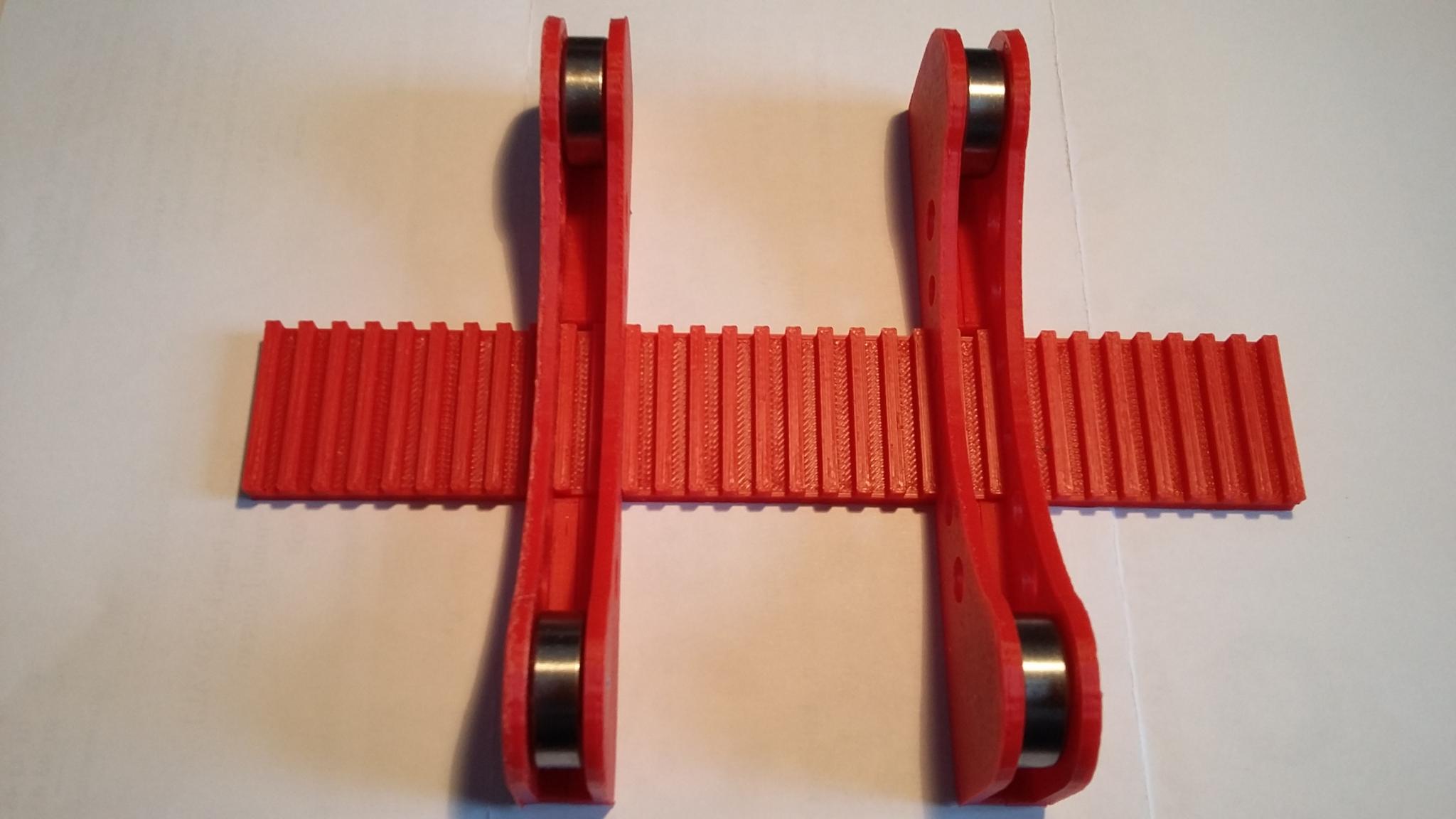

pataboat Posté(e) Mars 18, 2018 Auteur Partager Posté(e) Mars 18, 2018 (modifié) Trêve de plaisanterie, j'ai finalement essayé d'imprimer un support de bobine en ABS et je trouve que ce n'est pas mal, qu'en dites vous ? Modifié (le) Mars 18, 2018 par pataboat Lien vers le commentaire Partager sur d’autres sites More sharing options...
Bud.fr Posté(e) Mars 18, 2018 Partager Posté(e) Mars 18, 2018 Ben dur de voir les détails et les défauts sur une photo, mais si ça te plait, ça me (nous ??) plait aussi ...... A+ Lien vers le commentaire Partager sur d’autres sites More sharing options...
