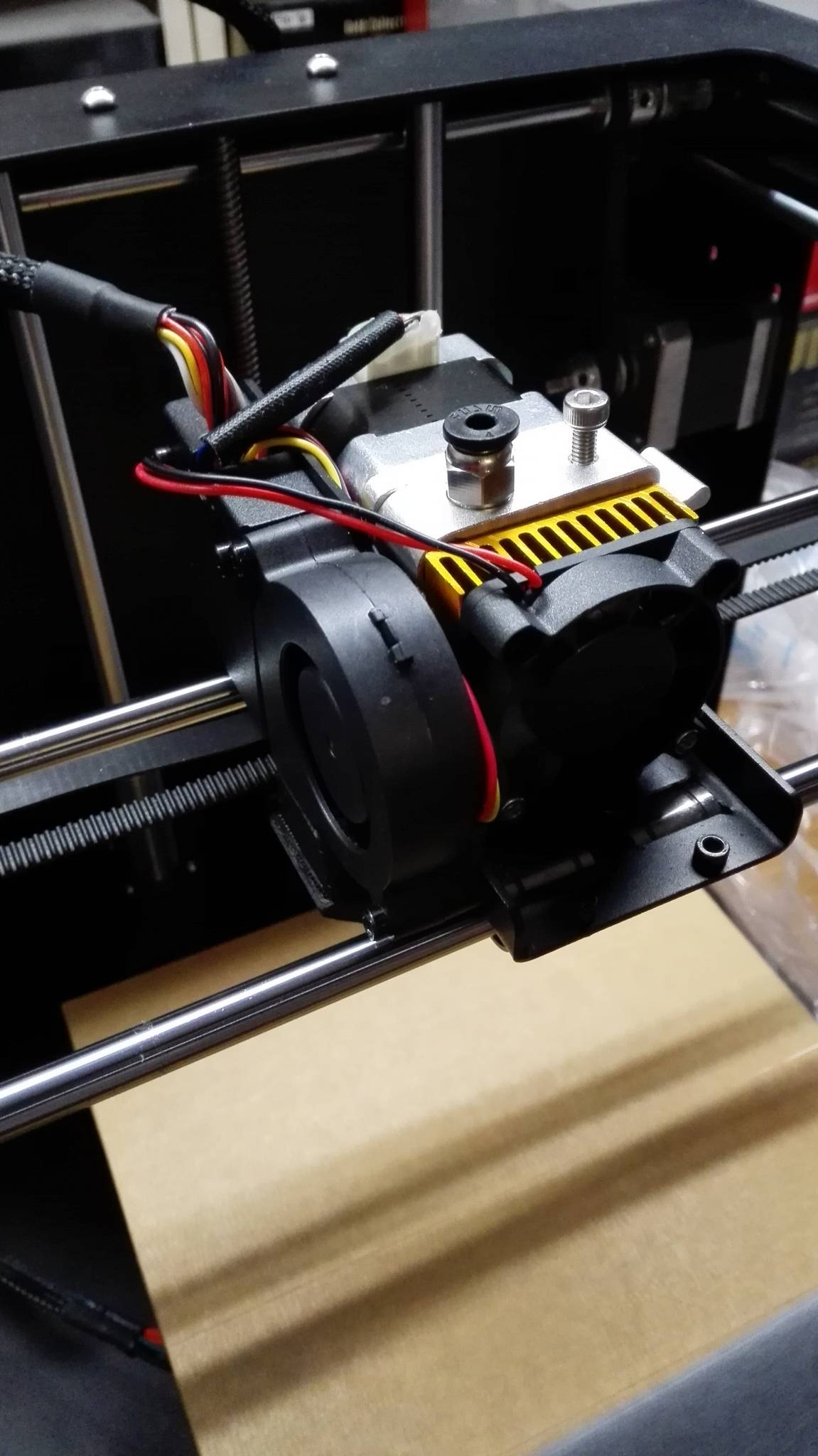

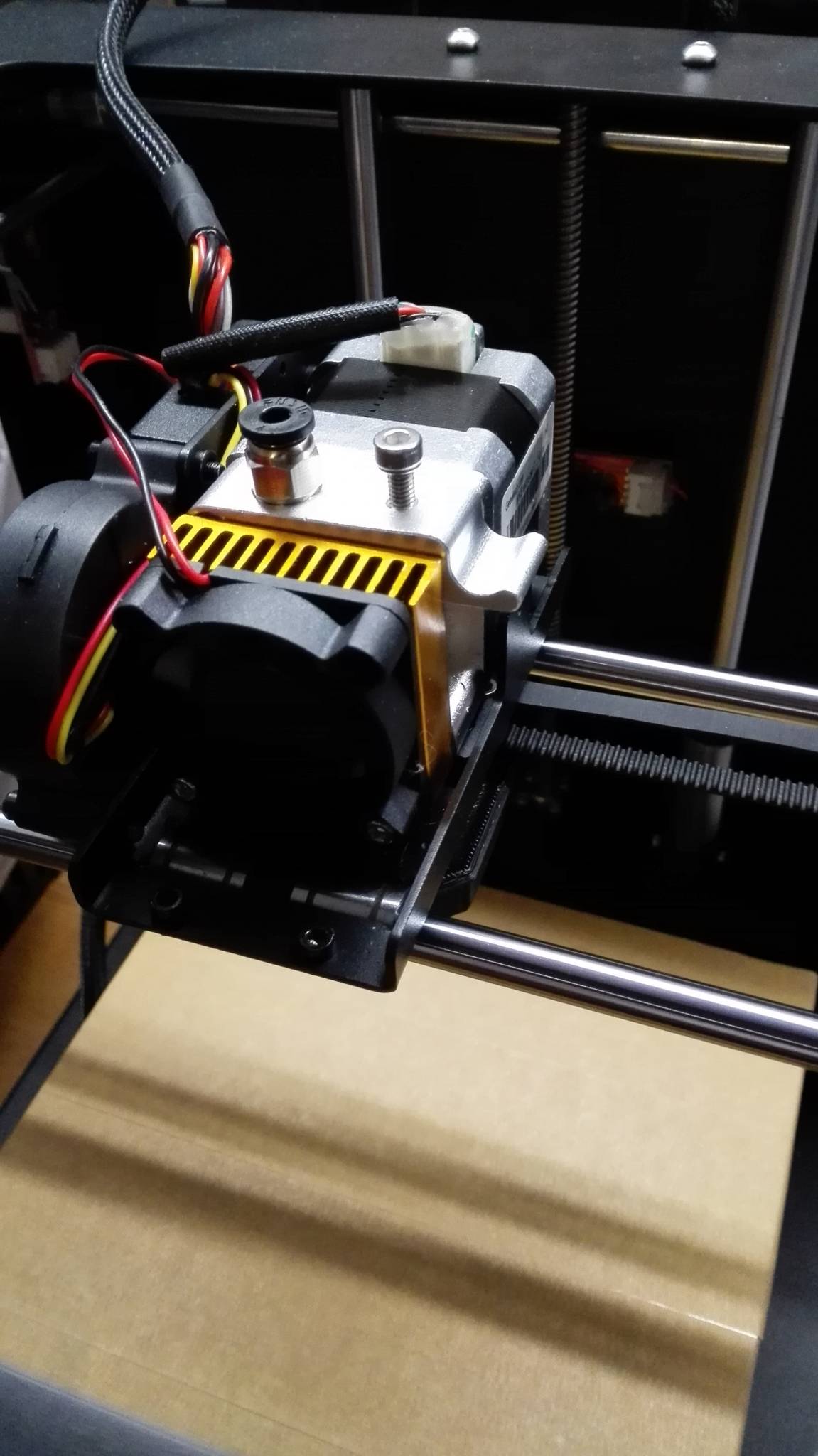

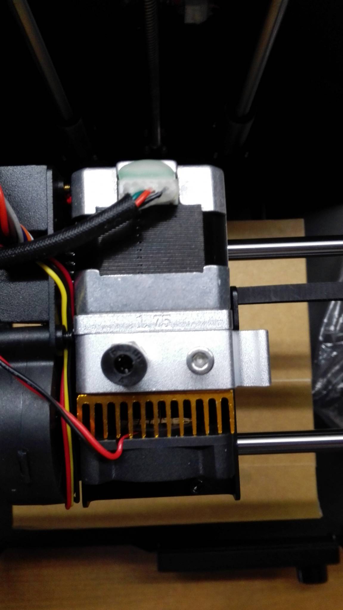

jbO7 pour bien te confirmer en photos que ce montage  est fonctionnel  sur ma Mecreator v2 et apporte un plus non négligeable.
Je lui est donc installé l'extrudeur MK8 tout en métal (aluminium) de Geeetech que j'ai acheté sur Ebay .
Il est facile a assembler grace a une doc type pdf trouvé sur le site de Geeetech et cela ma faciliter sa  mise en place dessus l'imprimante ...
Seul point a refaire la mise a niveau du plateau à la fin du montage ...
J'envisage à l'avenir de remplacé les 3 écrous papillons M5 du bed par des boutons moletés M5 pour plus de précision lors des réglages.
J'ai l'impression que tout fonctionne mieux qu'avec celui d'origine je ne regrette absolument pas cet achat , le seul bémol c'est la mise en place du filament à passer bien droit dans cet extrudeur ..(faut entendre le clic d'accroche)
PS: En démontant celui d'origine , je me suis aperçu que la roue denté d'entrainement été pleine de reste de filament...
