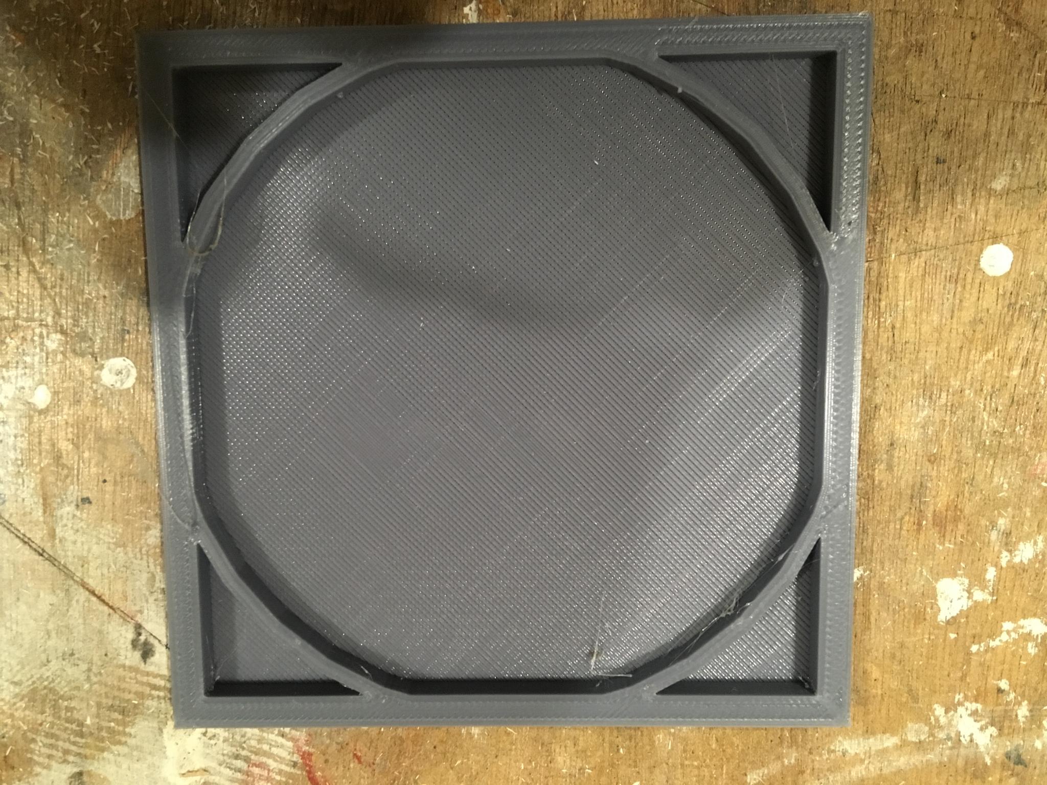

diiity Posté(e) Mars 7, 2018 Partager Posté(e) Mars 7, 2018 (modifié) Bonjour, J'ai encore des soucis, que pensez vous de cela, E3DV6, buse de 0.4, filament esun PLA à 205° flow de 0.98, bed à 60° sur miroir poli au papier 120 avec laque frustis bambou vitesse 60mm/s diiity Modifié (le) Mars 7, 2018 par diiity Lien vers le commentaire Partager sur d’autres sites More sharing options...
Invité Posté(e) Mars 7, 2018 Partager Posté(e) Mars 7, 2018 salut c'est normal ta mis de la laque avec des bambous Lien vers le commentaire Partager sur d’autres sites More sharing options...
pascal_lb Posté(e) Mars 7, 2018 Partager Posté(e) Mars 7, 2018 Il y a 4 heures, diiity a dit : J'ai encore des soucis, que pensez vous de cela, à mon avis ton lit n'est pas droit, il doit pencher d'un coté, on voit bien que d'un coté tes couches sont plus écrasées Lien vers le commentaire Partager sur d’autres sites More sharing options...
diiity Posté(e) Mars 7, 2018 Auteur Partager Posté(e) Mars 7, 2018 je viens de faire une impression de 10cm de coté, je n'i pas eu de problème pendant l'impression par contre les fils de la première couche n'adhère pas entre eux, voici une petite vidéo. pourtant le résultat n'est pas trop mal, dans l'ensemble. Mais je vais vérifier mon lit quand même Sans titre.avi Lien vers le commentaire Partager sur d’autres sites More sharing options...

diiity Posté(e) Mars 8, 2018 Auteur Partager Posté(e) Mars 8, 2018 oui, c'est pour cela que je suit étonné. Le fil que j'utilise est du Esun, que je ne trouve pas extra, j'ai reçu celui de grossite3d que j'ai déjà utilisé qui est mieux, du moins pour moi. Je vais reprendre les mêmes paramètres que l'Esun. Est ce que cela ne pourrait pas venir du flow, je suis à 0.98, j'ai tenté 1.2 voir 1.4, j'ai pas trouvé beaucoup de différence? Lien vers le commentaire Partager sur d’autres sites More sharing options...
hidius Posté(e) Mars 8, 2018 Partager Posté(e) Mars 8, 2018 Un autolevel n'est pas infaillible. J'en ai fait les frais avec des soucis comme toi sur la premiere couche. Tu peux faire un test de repetibilité sur ton autolevel ( M48 P10 V4 X100 Y100 ) et mettre le resultalt ici ? Y'a peux de chance que cela soit ca mais ca éliminera une piste. Idem pour grossiste3D, j'ai commencé avec ca puis je suis allé voir ailleurs soit disant meilleur et je suis revenu a grossiste3D que je trouve plus stable. Lien vers le commentaire Partager sur d’autres sites More sharing options...
diiity Posté(e) Mars 8, 2018 Auteur Partager Posté(e) Mars 8, 2018 j'ai un souci avec le test, je le fais sous répétier, je fais un home puis ta commande mais rien ne se passe, tu peux m'expliquer? Lien vers le commentaire Partager sur d’autres sites More sharing options...
diiity Posté(e) Mars 8, 2018 Auteur Partager Posté(e) Mars 8, 2018 déjà je viens de refaire un nivellement du lit avec simplify, effectivement j'avais un bon décalage et le bed certainement en biais,. Je suis étonné que ça se dérègle aussi facilement., j'ai aussi vérifié si chaque axe Z était bien à la bonne mesure et c'est le cas, mesure que je prends à partir du socle des moteurs jusqu'à juste au dessus des noix,avec ça, normalement le bed est // au tige de l'axe X Lien vers le commentaire Partager sur d’autres sites More sharing options...
pascal_lb Posté(e) Mars 8, 2018 Partager Posté(e) Mars 8, 2018 il y a une heure, diiity a dit : avec simplify sous S3D tu peux modifier la largeur et le flow de ta première couche si les fils ne se touchent pas... mais faut quand même que ton lit soit bien réglé Lien vers le commentaire Partager sur d’autres sites More sharing options...
diiity Posté(e) Mars 8, 2018 Auteur Partager Posté(e) Mars 8, 2018 j'ai mis le flow à 1, la largeur d'extrusion à 0.40, la largeur de la première couche à 150%, la hauteur étant à 90%. Et toi quels sont tes paramètres? Lien vers le commentaire Partager sur d’autres sites More sharing options...
diiity Posté(e) Mars 9, 2018 Auteur Partager Posté(e) Mars 9, 2018 Voici les résutats du test avec la commande M48 P10 V4 X100 Y100 préconisée 14:14:09.954 : echo:Origine XYZ Premier 14:14:36.190 : X:69.00 Y:100.00 Z:11.50 E:0.00 Count X:11071 Y:16105 Z:4588 14:14:42.886 : M48 Z-Probe Repeatability Test 14:15:28.795 : Finished! 14:15:28.795 : Mean: -0.067785 Min: -0.069 Max: -0.066 Range: 0.003 14:15:28.795 : Standard Deviation: 0.001228 14:15:28.795 : X:69.00 Y:100.00 Z:11.50 E:0.00 Count X:11071 Y:16105 Z:4588 si j'ai bien compris c'est bon, la déviation ne serait que de 0.00128mm Lien vers le commentaire Partager sur d’autres sites More sharing options...

diiity Posté(e) Mars 9, 2018 Auteur Partager Posté(e) Mars 9, 2018 il y a 24 minutes, pascal_lb a dit : chaque machine a ses paramètres, ça sert à rien que je te donne les miens en plus on a pas du tout les mêmes têtes... Tu as raison,. J'ai trouvé mon problème, largeur de la première couche trop grande, j'avais mis 150%, en faites c'est l'écart entre 2 lignes et non pas la largeur d'une ligne, que j'avais cru comprendre. Lien vers le commentaire Partager sur d’autres sites More sharing options...
