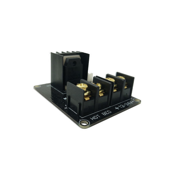

je me suis procurer une mks sbase v1.3, pas trop de soucis pour la configuration et le branchement. Mais j’ai un problème avec un mosfet MKS :
MMKS_MOSFET_25_1.0_01-600x600__62536.150
il est correctement branché, quand je déclenche la chauffe du plateau, la led bleu s’allume bien mais pas de jus en sorti, j’ai bien les 12v à l’entrée.. Quand je branche directement mon plateau à la carte, ça fonctionne normalement, le plateau chauffe.
Pensez vous qu’il serait HS ? Défaut de fabrication

Si effectivement tu n'as pas de 12v qui sort et que tu est sur de tout tes branchement, il y a de grande chance qu'il soit grillé...
Par contre as tu activé les PID sur ton lit chauffant ? car ce type de mosfet n'aime pas trop ça...

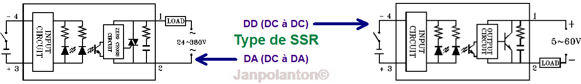

En fait, vu les fréquences utilisées, le mosfet s'en fiche un peu et pour info, il supporte beaucoup mieux le PWM que les relais statiques DC-DC limités à 100Hz maxi de par leur temps de commutation de 10ms maxi pour les meilleurs.
Sur des fréquences élevées de PWM (plusieurs kHz) , le mosfet aura tendance à chauffer surtout si il a une RDS(on) élevée.
Il y a 22 heures, Janpolanton a dit :
Merci pour les infos, je n'ai pas de relais statique donc c'est bon pour moi.
En plus, les relais statiques SSR type DA ne sont valables en impression 3D qu'avec des hotbeds alimentés sur le secteur 230V car les mosfets ne conviennent pas.
