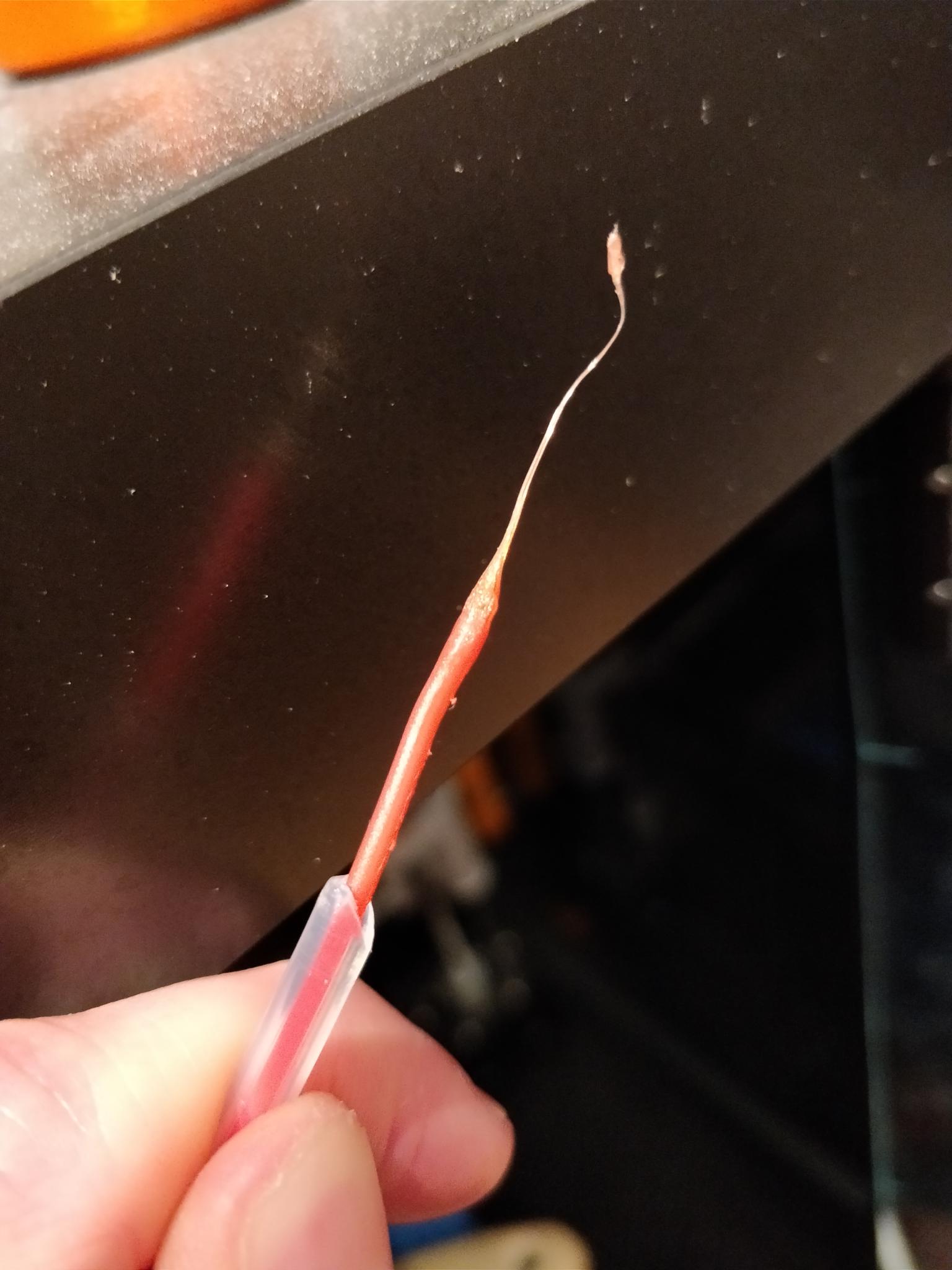

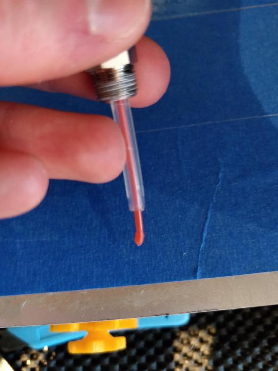

J'ai depuis déjà quelques temps équipé mon Anet d'un e3dv6 chinois jusqu'à maintenant aucun soucis. J'ai voulu changer de filament et voilà que le problème est apparu, il semblerait que le filament gonfle avant d'arriver dans l'e3dv6 ce qui bouche (cf photo)

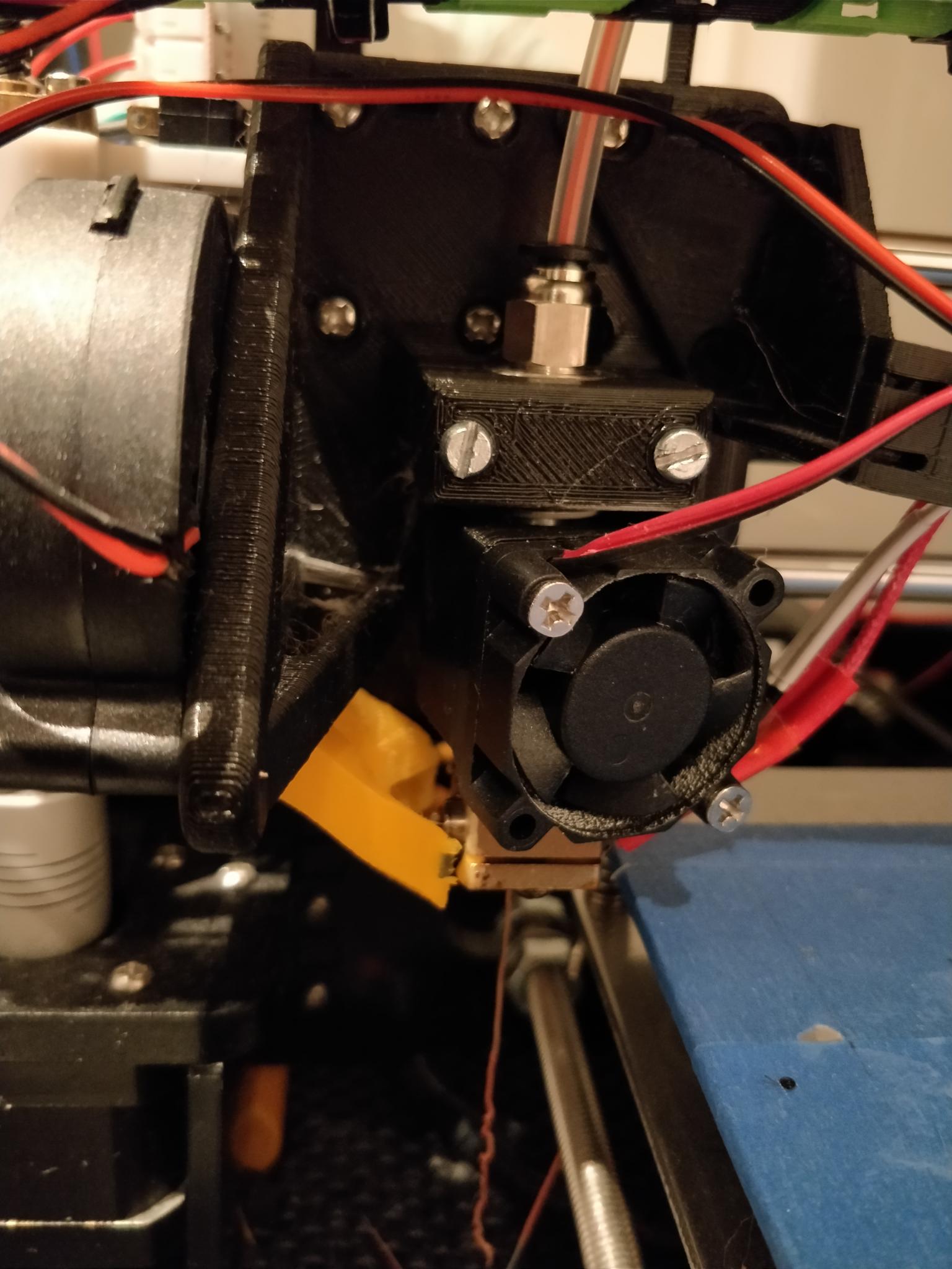

seul la buse et le corps de chauffe doivent être chaud, le reste doit être refroidi pour éviter cela, regarde ton refroidissement ( ventilo )

Le problème survient quand je fais un changement manuel de filaments. Je préchauffe à bonne température, j'insère manuellement le filament et puis quand j'essaye de le faire progresser il se bloque.
Le ventilo fonctionne parfaitement et la buse n'est pas bouchée

ça c'est un problème d'écoulement du filament, donc voir du côté du tube s'il ne gêne pas le passage du filament et côté extrudeur s'il ne déforme pas le filament ce qui pourrait entrainer une résistance dans le tube.
simple, fais passer un peu de filament par l'extrudeur, tire le et vérifies si la forme a changé. Ceci dit, l'extrudeur d'origine de la A8 a un ressort un peu trop faible pour du bowden.

Bien, coupes le bout non fondu (là ou il n'y a pas encore la déformation) réinsères le filament et essais une impression.
alors il va falloir changer l'extrudeur, le tien est trop faible pour pousser le filament, ou ton tube teflon est de mauvaise qualité.
neuf ne veut pas dire de bonne qualité, certains tubes chinois sont tout simplement inutilisables, même neufs.
et oui, tes défauts c'est typique d'un moteur qui "patine", mais un mauvais tube teflon peut aussi faire patiner le moteur.
