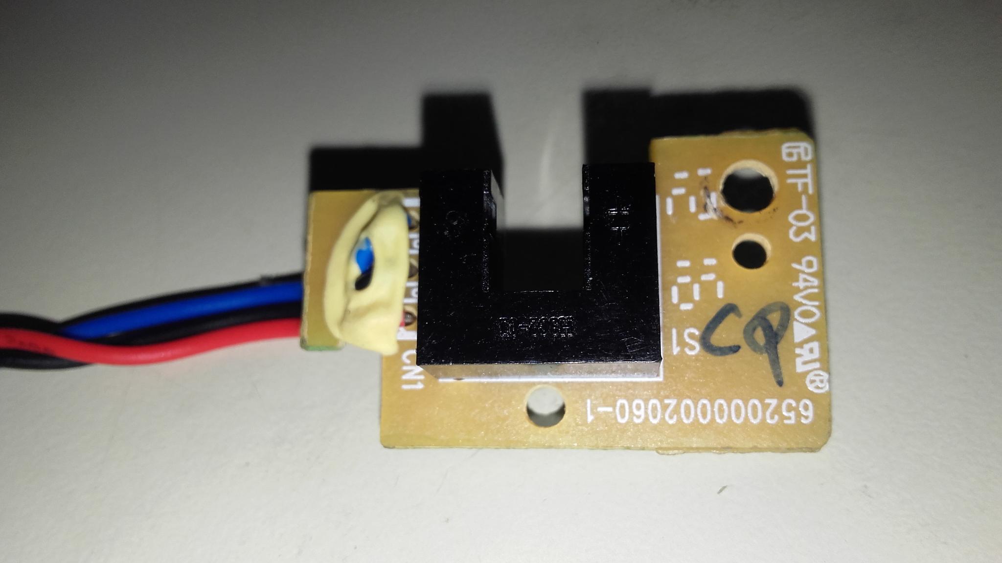

alf Posté(e) Mars 9, 2018 Partager Posté(e) Mars 9, 2018 bonjour, j'ai recupere sur imprimante scanner des fins de course je pense dont je mets la photo il y a une diode dessinée dessus donc emetteur recepteur optique j'espere j'ai branché le+ sur 5v le - a la masse et j'esperais recuperer le signal sur le fil bleu nada, quedalle , rien avez vous idée? merci Lien vers le commentaire Partager sur d’autres sites More sharing options...
phil135 Posté(e) Mars 9, 2018 Partager Posté(e) Mars 9, 2018 ça c'est une fourche optique, ça contient au moins une led et une photorésistance, mais parfois aussi une led et un photo-transistor pour mieux mettre en forme "carrée" le signal de sortie évidement on n'exploite pas une résistance et un transistor de la même façon j’espère que tu vas pouvoir lire une référence sur le composant, sinon à tâtons ça peut être laborieux pour deviner la composition et le brochage Lien vers le commentaire Partager sur d’autres sites More sharing options...
