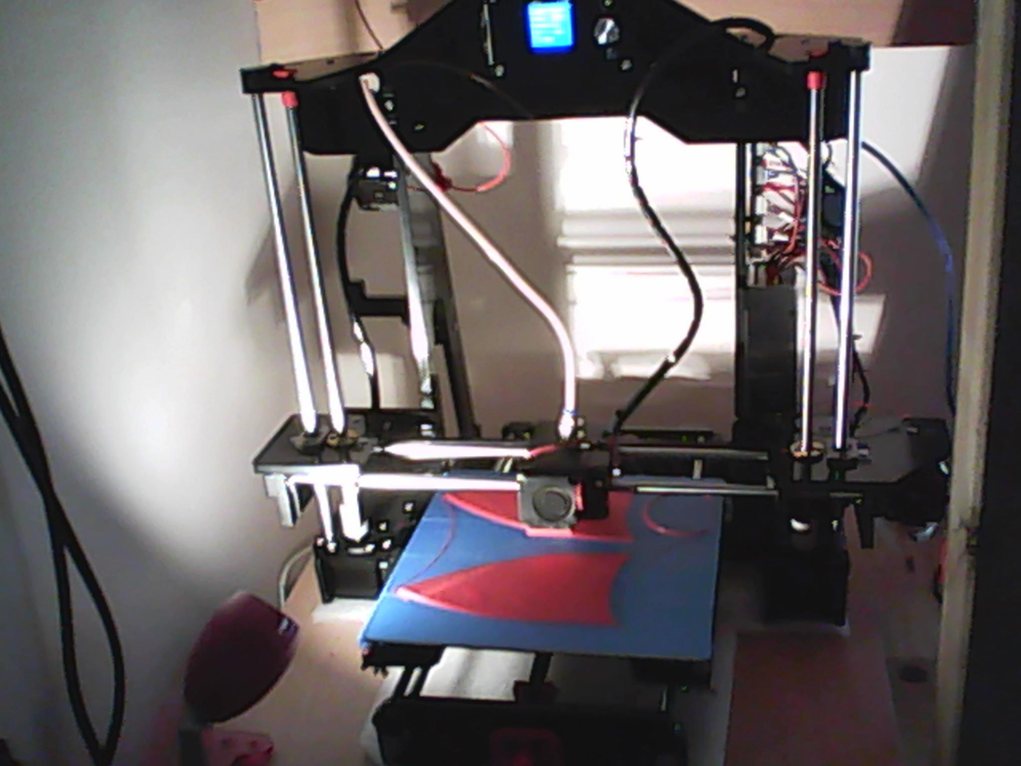

J'ai acheté une imprimante TRONXY X8 à mon fils mais étant totalement novice dans ce domaine, je me permets de solliciter votre aide.
Je n'arrive pas à configurer cette fichu imprimante! la première couche n'accroche pas, le fil fond mal (PLA 1.75mm), ce qui fait que le rendu final n'est vraiment pas beau. J'ai beau modifié les vitesses des axes, les températures de noozle et du lit chauffant, mais rien de correct au final :-(

Salut
t° plateau entre 50° / 60°
t° extrudeur 200° / 210°
vitesse 50 / 60
sa c'est une base de réglages, après on fait suivant la buse
pour le collage on peut utiliser de la colle uhu ou de la laque a cheveux très efficace
un fichier pour test https://www.thingiverse.com/thing:1278865

Salut @NICOSLINE,
A première vu, tu manques de matière sur ta pièce ! Essaye d'augmenter le ratio de l'extruder ou de la calibrer.
Normalement les surfaces supérieures devraient être lisse et les traces de la buse visible, mais difficilement identifiable au touché.

Merci à vous deux pour vos réponses.
@jacky effectivement j'ai retirer le film bleu et mis de la colle UHU à la place, le fil accroche tout de suite ;)
@nico757  j'ai imprimé une autre pièce hier et le rendu est bon, mon plateau était trop bas par rapport à la buse !
Je referai des essais ce week-end mais grâce à vous j'ai déjà bien avancé.
bonsoir je pense que tu as un plateau en alu , la uhu ou la laque c mieux sur plateau en verre , tu risque d'abimer le plateau moi j'ai le modèle en dessous qui ai une ohholly . le scotch blue ou 3m va super bien faut juste bien regler son plateaux avec les papillon
