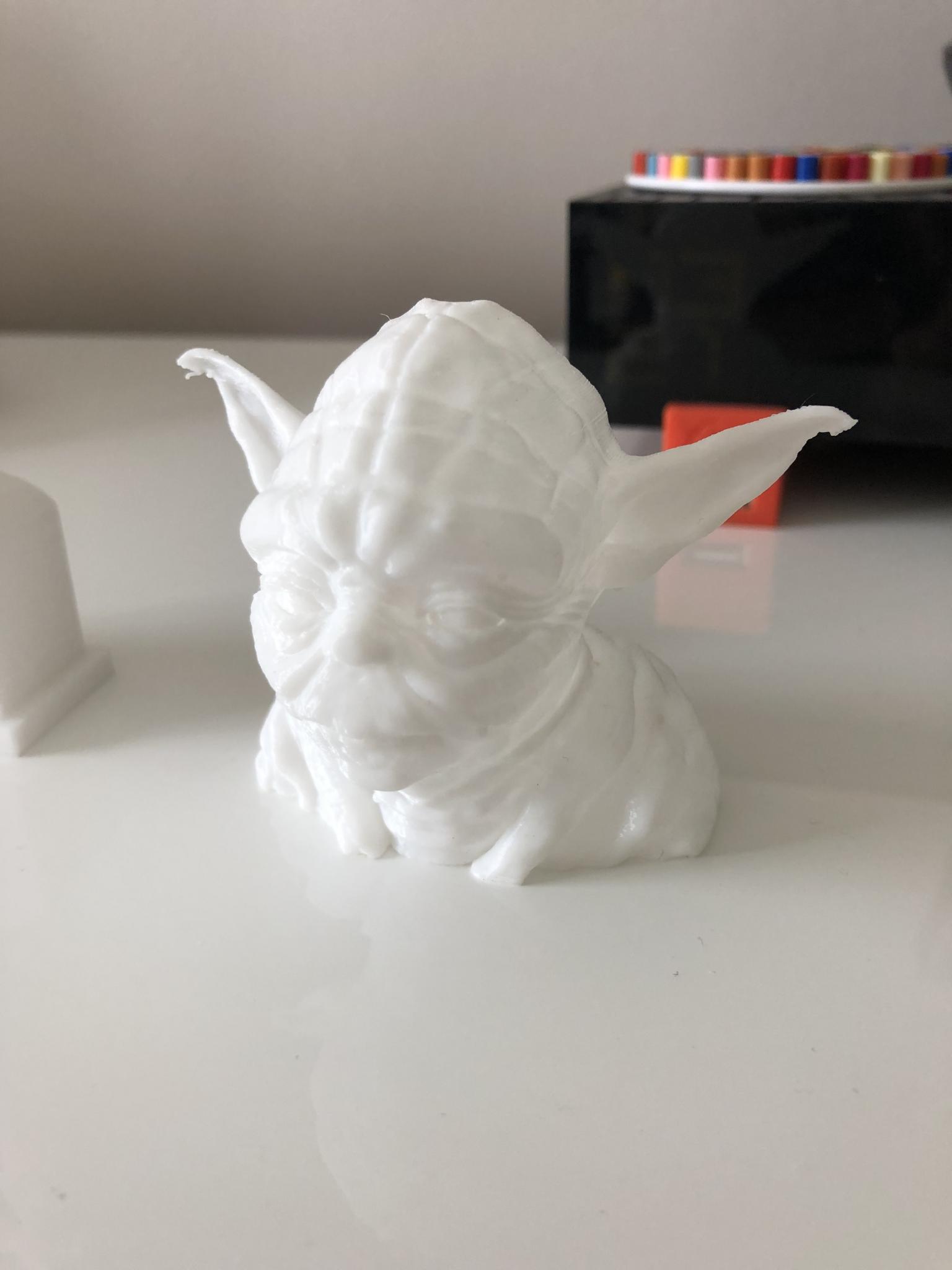

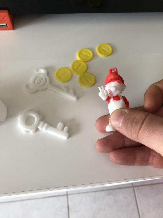

- Un cube xyz pas vilain,
- Des molettes pour régler la hauteur du plateau https://www.thingiverse.com/thing:2425796
- Un support pour l’alimentation du plateau chauffant https://www.thingiverse.com/thing:2186203

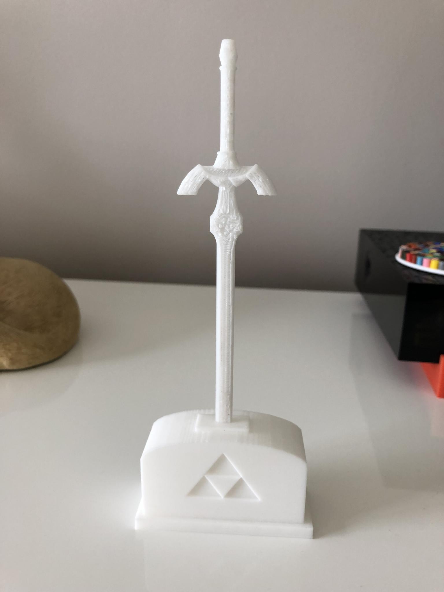

- Une belle épée sur son socle ❤️ https://www.thingiverse.com/thing:2215361
IMG_0392.thumb.JPG.3af0e932e923aa75303eb8556e8556b3.JPGIMG_0393.thumb.JPG.8e81b2d6ae29c447f20e51d43bcf6d3c.JPGIMG_0394.thumb.JPG.8fc2b8c105ea96d16d4e45ba4afdcf0d.JPG
Des impressions de qualité sans trop de modifications sur la machine!

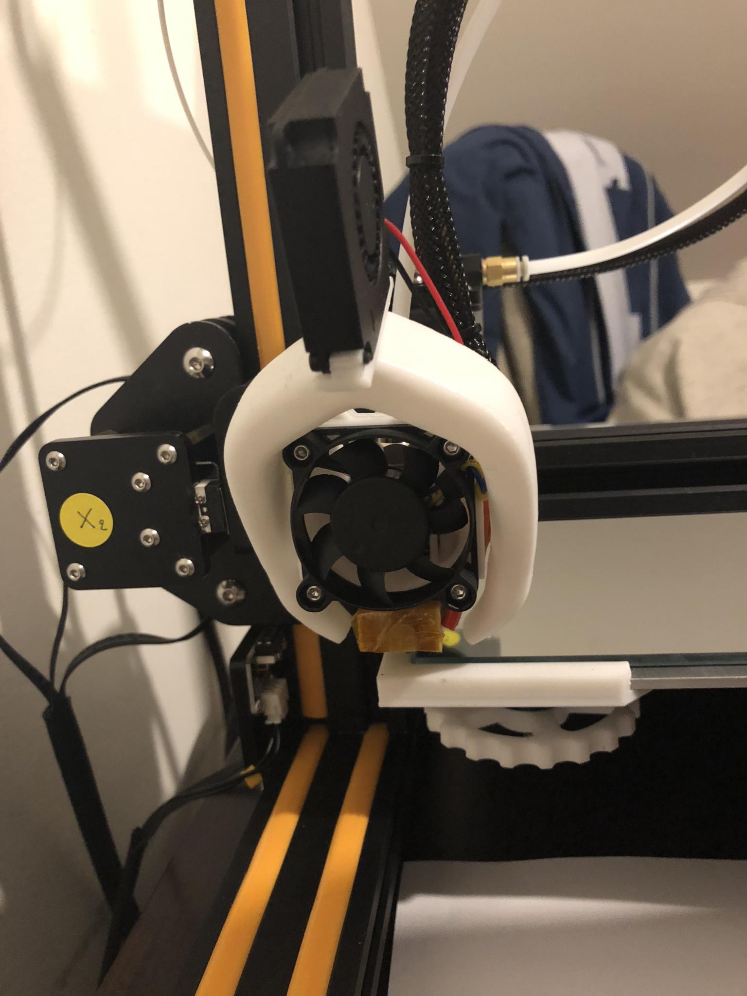

Puis l’heure des mods arrive:
Petit tour à brico dépôt, pour pas faire comme tout le monde avec Ikea ^^, et c’est surtout moins loin...
- Des miroirs

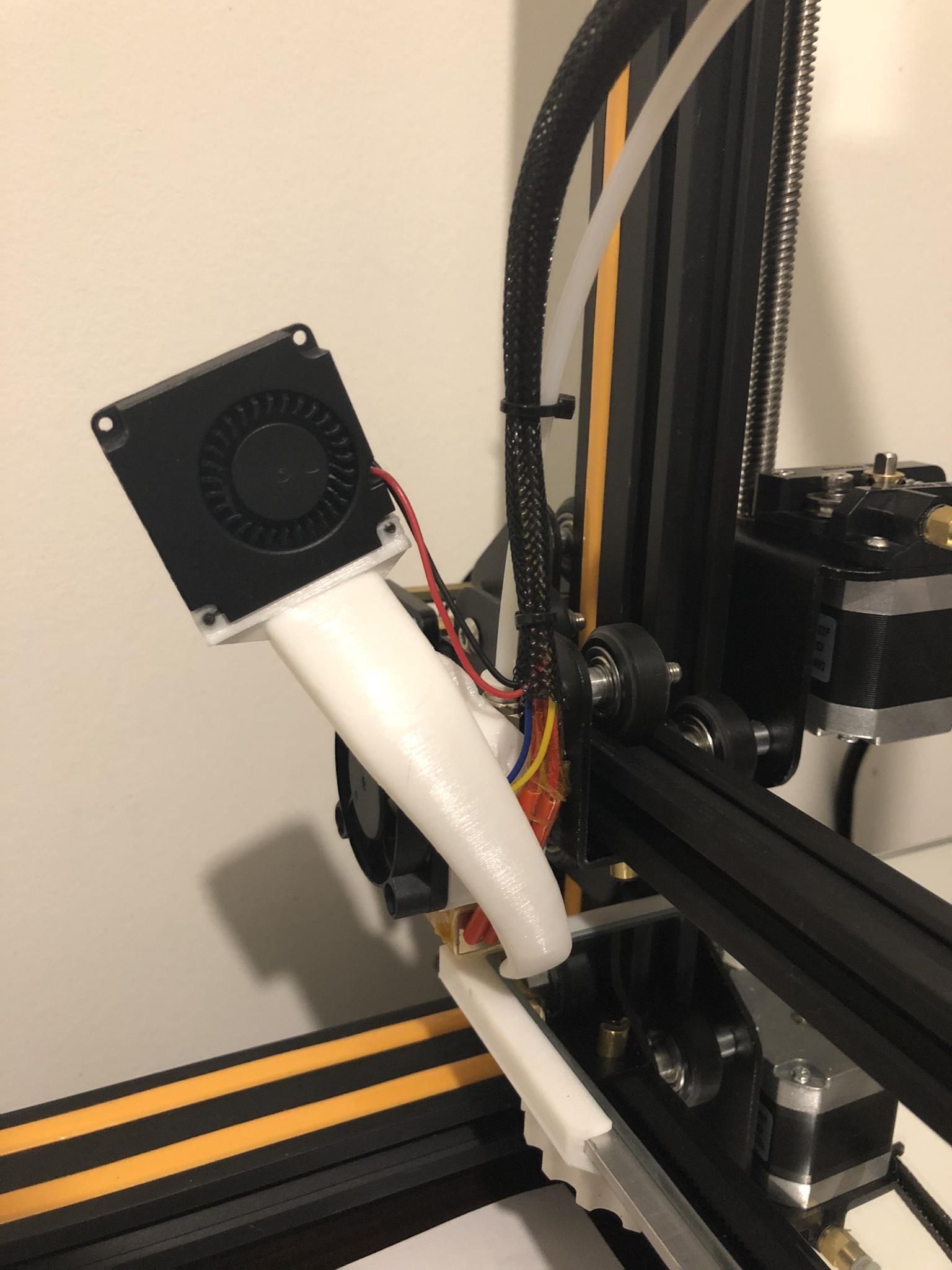

- Un fang raccourci, un peu faiblard au niveau des fixations de l’extrudeur (ne pas serrer trop fort!) https://www.thingiverse.com/thing:2544186
- Des cales pour le miroir qui rentre légèrement en force dans son emplacement, aucun risque de glissade pendant l’impression.
Sur Thingiverse, il est dit d'utiliser de l'ABS afin d’éviter la déformation du PLA lors de la chauffe, quelqu'un à déjà essayé ?

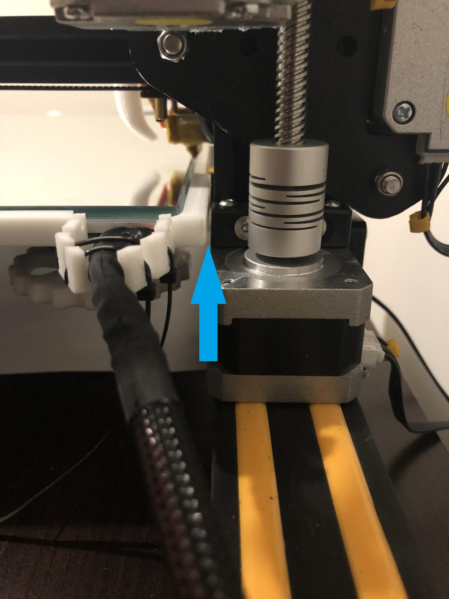

Par contre la cale du moteur « Z » vient toucher une cale de miroir, un coup de lime et l’affaire est réglé ! https://www.thingiverse.com/thing:2527334

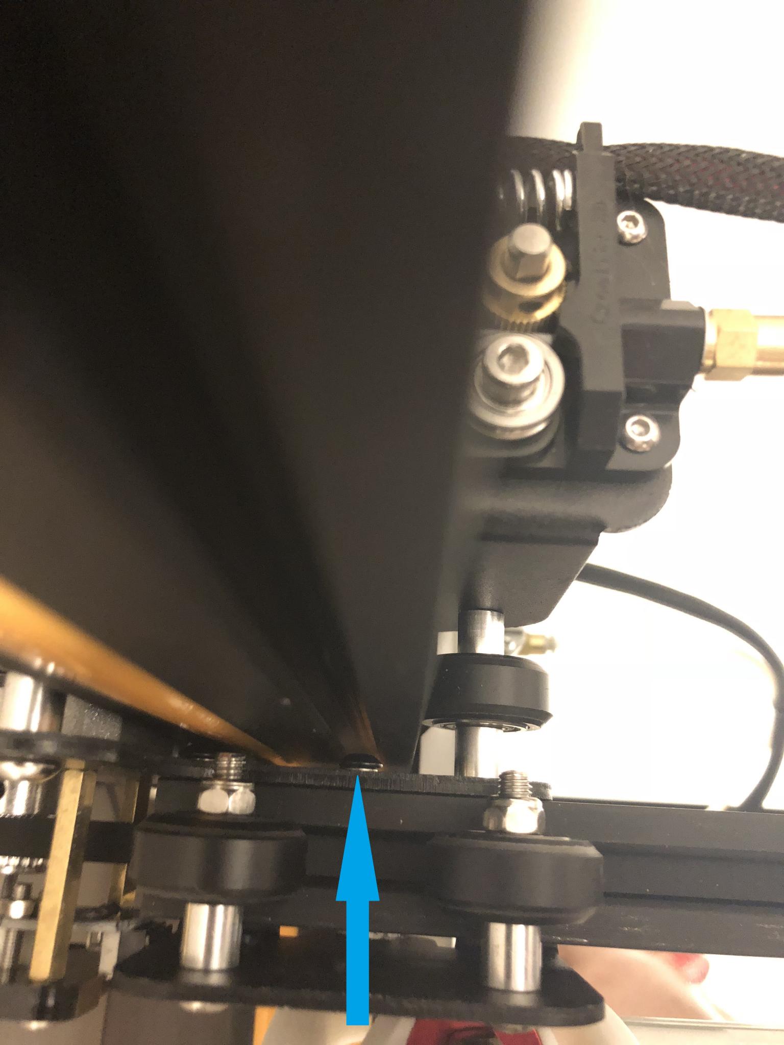

J'ai aussi remarqué que ma courroie " X " frottait énormément à la sortie du tube en forme de croix ( la photo provient d'une video youtube)
avez vous rencontrer ce soucis ?

il y a 16 minutes, Gam a dit :
redresser le moteur "Z" qui n'est pas a plat sur la charpente.
C'est à dire ?
il y a 2 minutes, ShagoY a dit :
C'est à dire ?
En regardant le moteur Z, il est coincé entre le châssis de l'imprimante et une cale noir sur le dessus.
ici une photo (issue du net) du placement correct, si je regarde le mien j'ai un jeu de 1mm à gauche entre le chassis et le coin du moteur ( pas de photos dispo, je suis en déplacement..)
