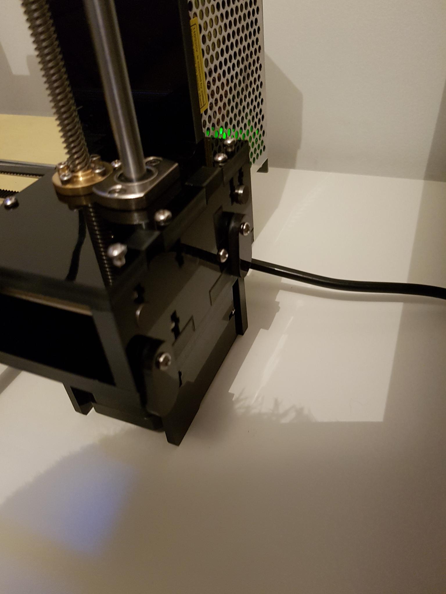

bender57 Posté(e) Mars 19, 2018 Auteur Partager Posté(e) Mars 19, 2018 je ne trouve pas que la tienne fasse un bruit etrange j'avais fais une video plus longue ou on entend bien que les axes ou les roulements sont hs mais youtube refuse de la mettre en ligne Lien vers le commentaire Partager sur d’autres sites More sharing options...
bender57 Posté(e) Mars 19, 2018 Auteur Partager Posté(e) Mars 19, 2018 vers 3min20, c'est soit les axes, soit les roulements Lien vers le commentaire Partager sur d’autres sites More sharing options...
Maeke Posté(e) Mars 19, 2018 Partager Posté(e) Mars 19, 2018 Ah bah voilà ce couinement n'était pas dans la vidéo d'origine (et je n'ai jamais dit que la mienne faisait un bruit étrange, mais ta première vidéo était parfaitement normale). J'aurais tendance à dire que c'est le roulement sur l'axe, bref le frottement, tu as au moins un roulement hs avec une ou plusieurs billes qui se bloquent. Lien vers le commentaire Partager sur d’autres sites More sharing options...
bender57 Posté(e) Mars 19, 2018 Auteur Partager Posté(e) Mars 19, 2018 (modifié) c'est possible de mettre ces roulements la sur l'axe x ? https://www.amazon.fr/3D-01-08-Roulement-coulissant-A8-A6-MakerBot-MK8-creality/dp/B079P717LJ/ref=sr_1_3?ie=UTF8&qid=1521491391&sr=8-3&keywords=anet+igus&dpID=51sivGM%2BY1L&preST=_SX342_QL70_&dpSrc=srch j'en ai pris 8 en tout, et les axes prevu normalement pour la a8 Modifié (le) Mars 19, 2018 par bender57 Lien vers le commentaire Partager sur d’autres sites More sharing options...
Maeke Posté(e) Mars 19, 2018 Partager Posté(e) Mars 19, 2018 (modifié) il y a 3 minutes, bender57 a dit : c'est possible de mettre ces roulements la sur l'axe x ? https://www.amazon.fr/3D-01-08-Roulement-coulissant-A8-A6-MakerBot-MK8-creality/dp/B079P717LJ/ref=sr_1_3?ie=UTF8&qid=1521491391&sr=8-3&keywords=anet+igus&dpID=51sivGM%2BY1L&preST=_SX342_QL70_&dpSrc=srch j'en ai pris 8 en tout, et les axes prevu normalement pour la a8 Oui, les igus ont la même taille que les roulements d'origine (du moins les même diamètres) par contre les axes de la A6 et ceux de la A8 sont différents sauf erreur de ma part. Modifié (le) Mars 19, 2018 par Maeke Lien vers le commentaire Partager sur d’autres sites More sharing options...
bender57 Posté(e) Mars 19, 2018 Auteur Partager Posté(e) Mars 19, 2018 (modifié) oui l'axe x est plus grand de 2cm mais vu que les miens ne sont deja pas a la bonne cote, ils depassent et si je force pour les mettres a fond je suis tout de travers le diametre est le meme par contre Modifié (le) Mars 19, 2018 par bender57 Lien vers le commentaire Partager sur d’autres sites More sharing options...

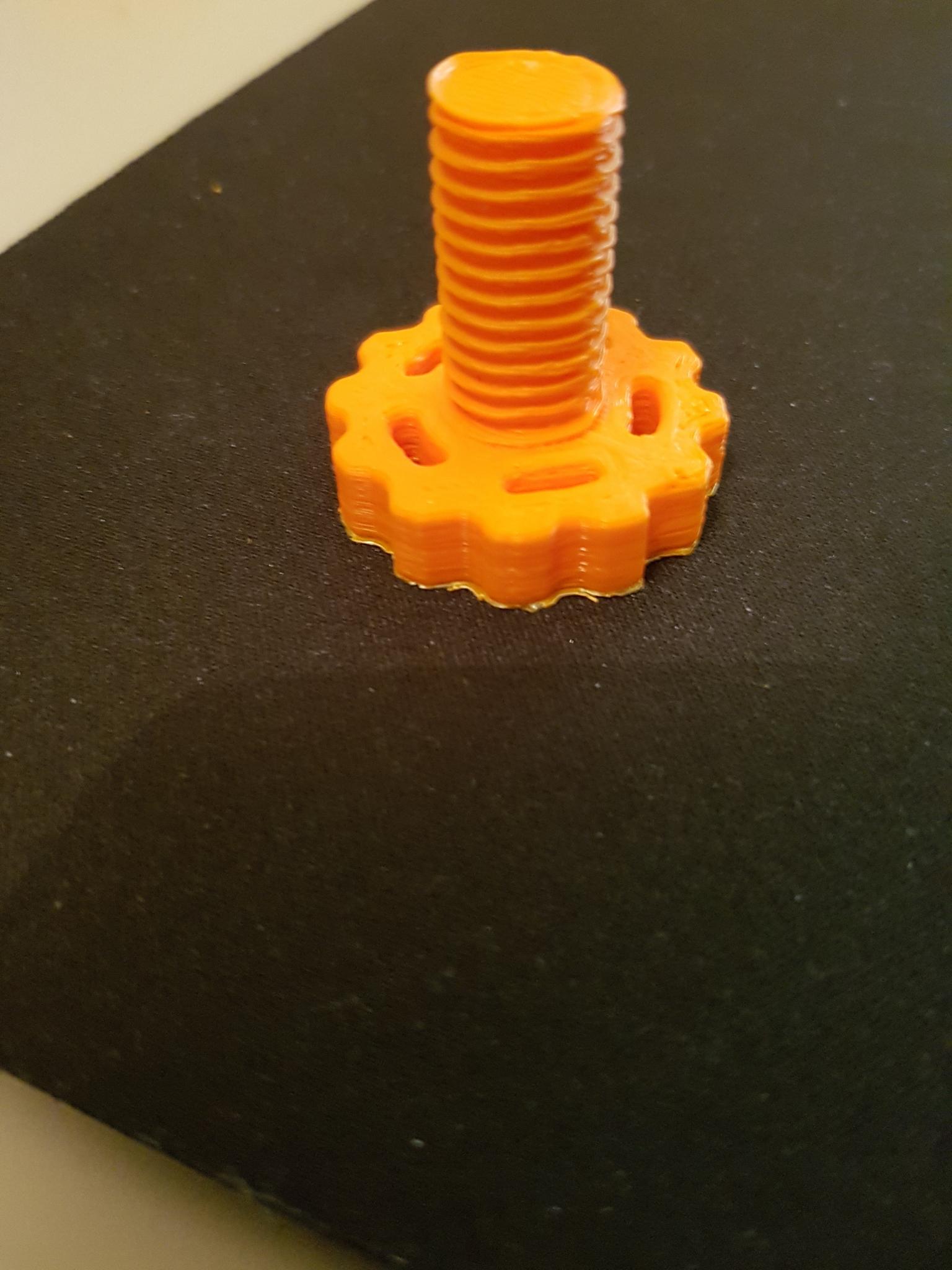

bender57 Posté(e) Mars 20, 2018 Auteur Partager Posté(e) Mars 20, 2018 Je m'ameliore quand même pas mal Pour des pièces un peu complexe comme celle la c'est quoi la meilleure vitesse et température ? Lien vers le commentaire Partager sur d’autres sites More sharing options...
