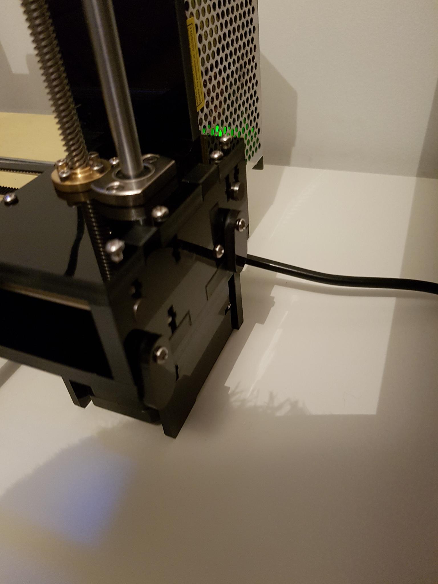

bender57 Posté(e) Mars 17, 2018 Auteur Posté(e) Mars 17, 2018 Salut a tous J'ai reçu la bête ce matin, je suis en train de la monter Les vis du fin de course bas nage dans leurs logements mais a part pas trop de mauvaise surprise pour l'instant Le système pour tendre la courroie est vraiment nul par contre et les roulements ont pas l'air génial, ils accrochent un peu quand je fais des mouvement en xyz
Maeke Posté(e) Mars 17, 2018 Posté(e) Mars 17, 2018 (modifié) Oui, 3 défauts typiques des Anet, ça fait partie des upgrades à faire, et pour les courroies, va falloir imprimer. PS va falloir soit que tu apprennes à lubrifier ton A6 (ce qui permettra aux roulements de fonctionner mieux, et au passage s'ils accrochent c'est peut-être parce qu'ils sont mal alignés). Modifié (le) Mars 17, 2018 par Maeke

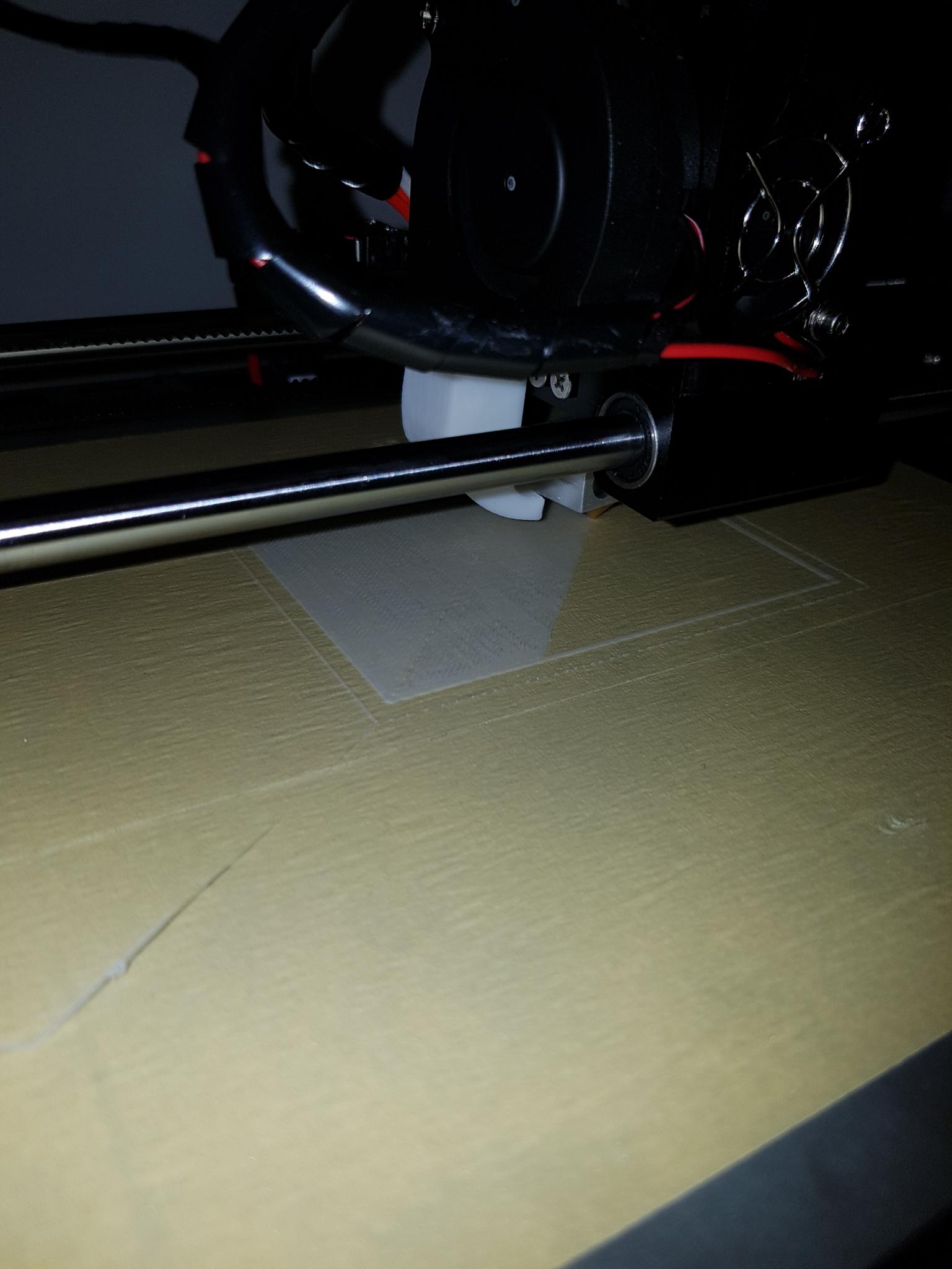

bender57 Posté(e) Mars 17, 2018 Auteur Posté(e) Mars 17, 2018 justement je parlais des igus je viens de lancer ma premiere impression mais grosse galere, je ne peux pas refermer le chariot avec les petites pieces (voir photo je connais pas le nom) j'ai l'impression que la barre du fond est trop longue et sa me met les chariot de travers donc impossible de descendre, j'ai essayé de regler comme j'ai pu je test un fichier donné avec la clé usb en ce moment ca n'a pas l'air degueu pour un 1er jet

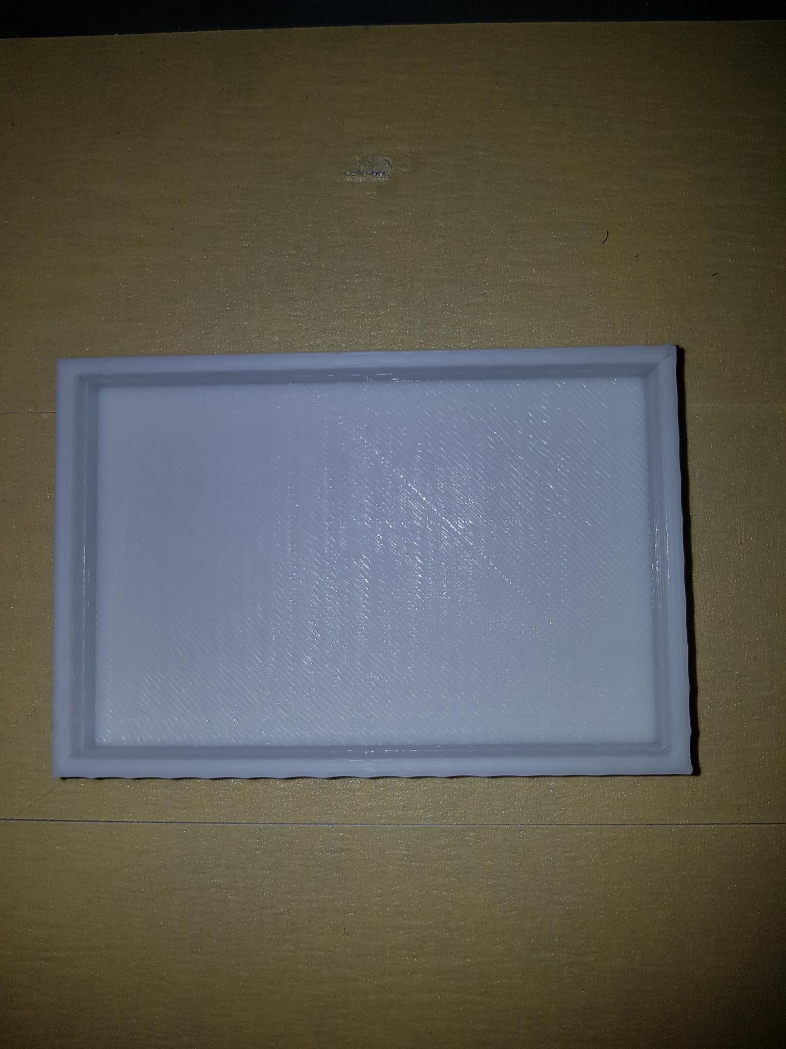

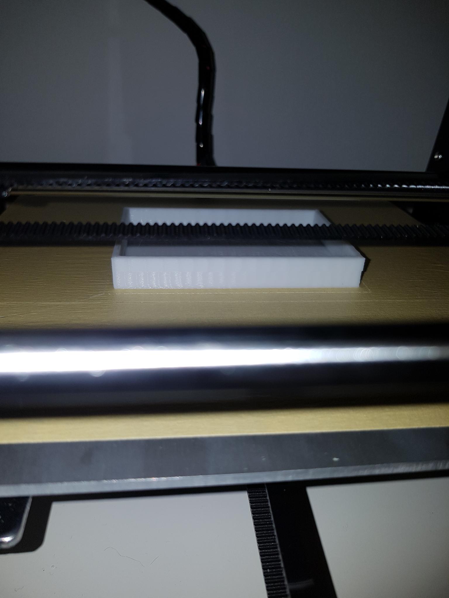

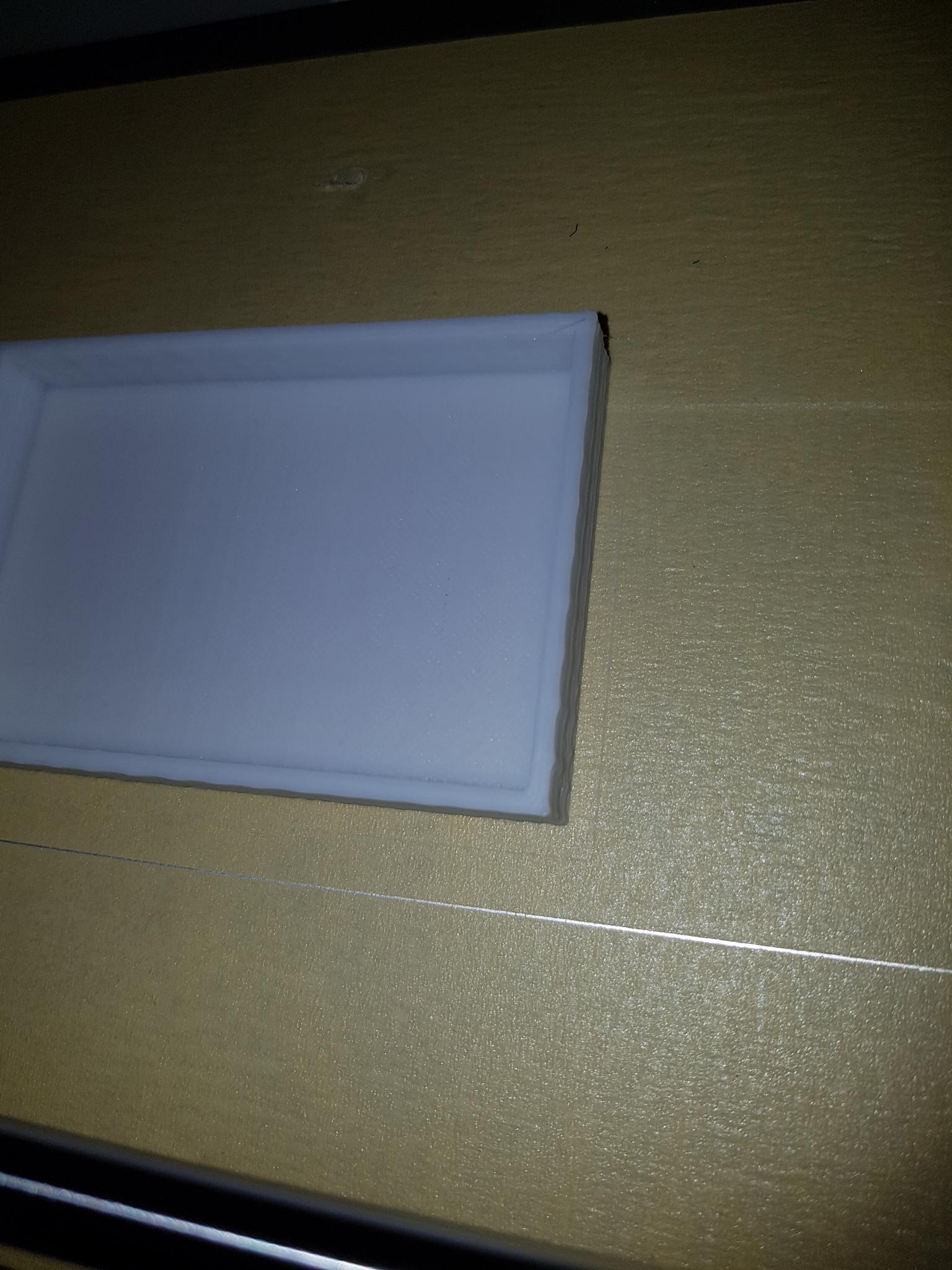

bender57 Posté(e) Mars 18, 2018 Auteur Posté(e) Mars 18, 2018 voila c'est fini, j'ai mis 2h pour faire ca, je n'ai rien parametré c'etait un fichier present sur la carte sd les bords ne sont pas droit du tout, le chariot de l'extrudeuse coince par moment donc je pense que les vaguelettes c'est du a ca, j'ai augmenté la vitesse a un moment et on voit bien la demarcation, c'est un peu plus net mais c'est pas top il faut que je change les glissieres et roulement ? ca peut etre la courroie pas assez tendue ? j'aurais d'autres questions : -quand on a fini une piece, on enleve le filament de l'extrudeuse ou on le laisse dedans? -comment il faut faire si on veux changer de filament ? -comment faire pour mettre le parking en haut plutot qu'en bas ? -quelles pieces de rechange il faut absolument avoir ? merci d'avance en tout cas c'est l'eclate les imprimantes 3D
Maeke Posté(e) Mars 18, 2018 Posté(e) Mars 18, 2018 -pas besoin d'enlever le filament après la fin d'une pièce, sauf si tu veux le mettre dans une caisse étanche. -simplement chauffer à la température d'impression, appuyer sur le bouton de l'extrudeur et tirer le filament. -je ne te conseille pas d'essayer, pas avant de maitriser ton imprimante. -buses et tubes filetés, thermistances, cartouches chauffantes, ventilos, roulements, je te conseilles d'installer des mosfets et de faire une modification sur le connecteur du plateau, on fait passer trop de courant dans ce connecteur et en doublant le fil noir et le fil rouge (fils plus gros et deux de chaque) on élimine ce problème. Sans cette modification et un maintien des fils pour les empêcher de bouger dans le connecteur, ce dernier finira par brûler.
