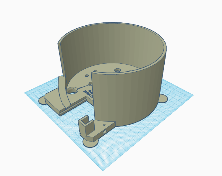

Bud.fr Posté(e) Mars 16, 2018 Posté(e) Mars 16, 2018 Un truc comme ça ??? Épaisseur 0.5 mm et placement au pif. A+
petiflamand Posté(e) Mars 16, 2018 Auteur Posté(e) Mars 16, 2018 Oui absolument , tu a fait cela avec quoi comme programme ?
Bud.fr Posté(e) Mars 16, 2018 Posté(e) Mars 16, 2018 Le plus simple que je connais, et que je suis entrain de découvrir ==> TinkerCaD Des fois, les outils les plus simples sont les plus efficaces .... A+

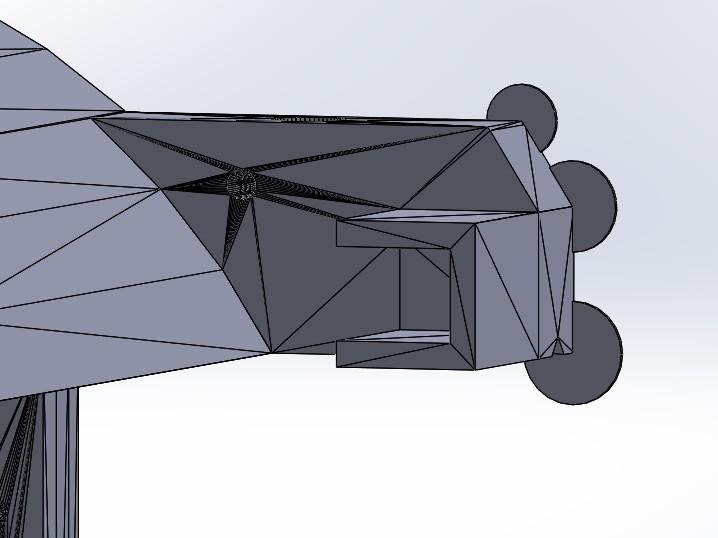

Djam Posté(e) Mars 17, 2018 Posté(e) Mars 17, 2018 (modifié) Salut, fait vite fait avec mon café du matin tu devrais comprendre le principe et pouvoir reproduire comme tu veux.... bf_v2_base_plate_Mr.Bulletfeeder_motor.SLDPRTFetching info... Modifié (le) Mars 17, 2018 par Djam

Djam Posté(e) Mars 17, 2018 Posté(e) Mars 17, 2018 (modifié) réessayasse je l'ai supprimer car j''avais pas vue que la pièce était par sur le plan donc j'avais pas extrudé comme il fallait... Modifié (le) Mars 17, 2018 par Djam

Djam Posté(e) Mars 17, 2018 Posté(e) Mars 17, 2018 ok j'ai la 2016 tu pourras pas ouvrir mon fichier... attend 2sec

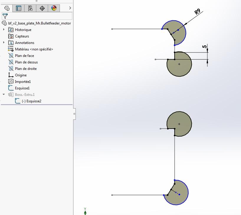

Djam Posté(e) Mars 17, 2018 Posté(e) Mars 17, 2018 tu créé une esquisse, tu sélectionne les contours, puis tu fait convertir les entitées: ça te donnes ça en esquisse: Tu refais une esquisse et tu dessines tes help disk en fonction de l'esquisse créé précedement: puis tu extrude en partant d'un sommet bas:
petiflamand Posté(e) Mars 17, 2018 Auteur Posté(e) Mars 17, 2018 Ha oui cool , merci j' ai compris et fait 1
