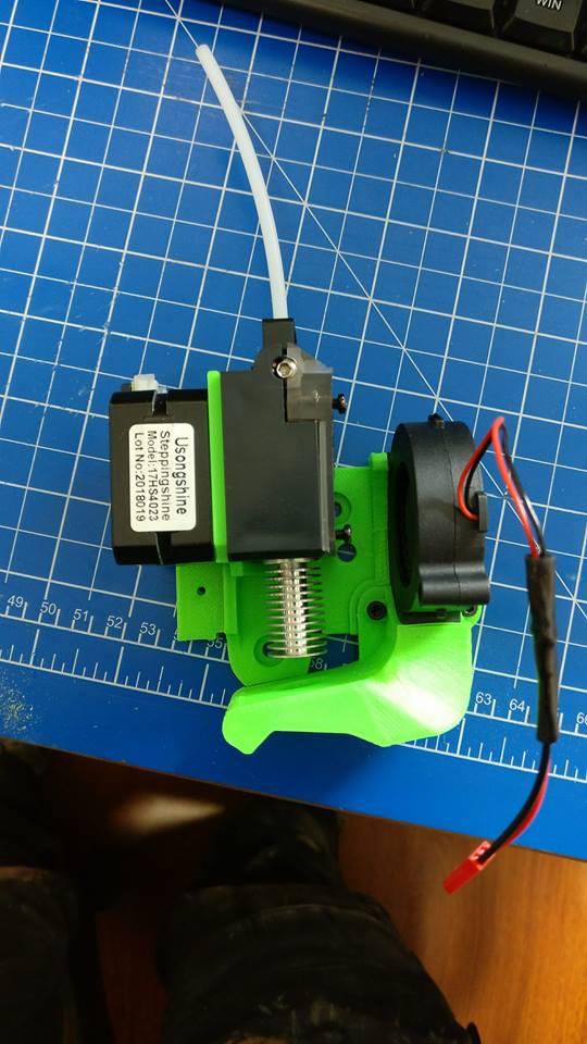

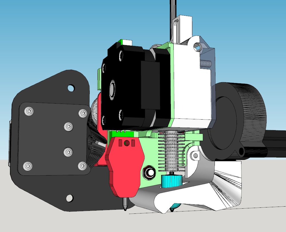

Bonsoir à tous,
J'ai récemment commandé un hotend AIO EVO avec un TouchMi que je voulais monter avec un Titan en direct drive, avec un pancake E3D et une ventilation en 5015.
Ne trouvant rien sur le net, j'ai donc créé ce montage qui est désormais disponible sur Thingiverse :
https://www.thingiverse.com/thing:2830712
Les avis sont les bien venu, les critiques constructives également.
En espérant qu'il vous plaira...

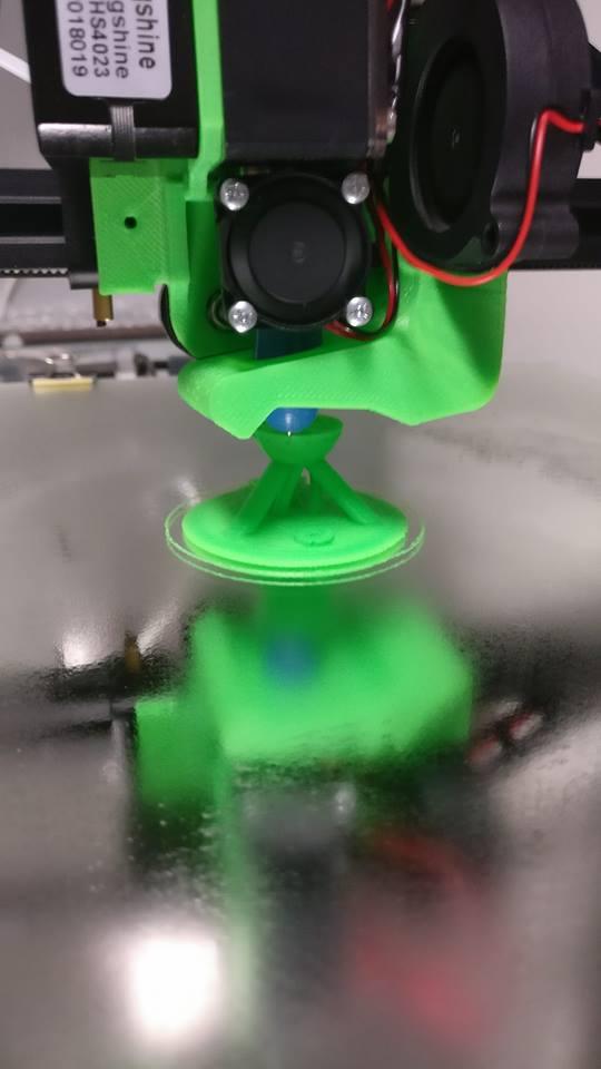

Merci, les photos concerne la version bêta test, qui fonctionnait déjà bien. Y avait juste un petit soucis de répartition du flux d'air dans le fang, les 3/4 partait du côté gauche... Et j'ai également rajouter des passage de câble au support et reajusté le support du touch-mi.

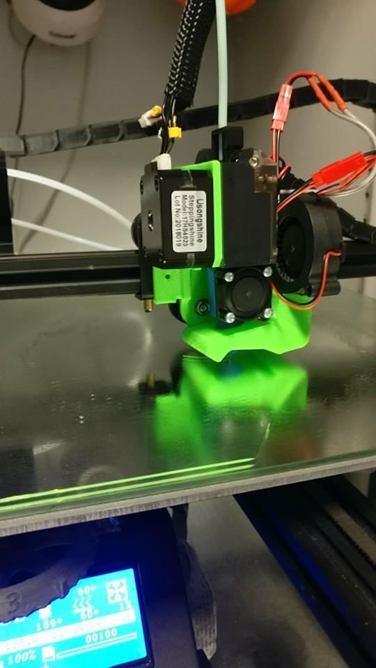

Salut @Hebign , je me joints aux autres pour les compliments, admiratif du taff réalisé. Cool le direct drive, et superbe design de la tête :)
Curiosité, tu imprimes à quelle vitesse en moyenne avec ce setup ?  La tête n'est pas trop lourde ?

Merci pour le compliment, perso, je n'ai pas encore pu le tester, attendant que ma commande de chez hotend.fr arrive. Mais j'ai un aimable bêta testeur qui c'est porté volontaire pour tester la version bêta et la dernière qui est en ligne sur Thingiverse.
Concernant la vitesse, il a été testé à 60mm/s sans aucun problème, après, on a pas cherché non plus à pousser particulièrement... Il est certain qu'avec ce type de montage, la vitesse sera toujours le point "faible" , en revanche, pour ce qui est des réglages de rétraction et tout ce que ça englobe, c'est censé être bien meilleur...
C'est toujours pareil, tout est une histoire de compromis, d'habitude, et de ce que l'on cherche...
En moment je travail sur un version un peu plus évolué se passant du chariot métallique, avec moteur et titan légèrement déporté au dessus du profilé du X... Rien n'est gagné mais ça semble réalisable.

Franchement, c'est pas que je veux pas, mais au niveau du support, il sera complètement différent donc le miens ne te servira pas à grand chose car tu devras entièrement le revoir.
Pour le fang, je l'ai designer sous Sketchup ce qui est une pure folie quand on connais ces capacités inadapté pour ce genre de design. En plus de ça, c'est la même chose que pour le support, tu seras obligé de complètement le refaire à cause des différences du bondtech...
En revanche, sur Thingiverse, tu peux trouver le hotend qui evo déjà modélisé, le bondtech aussi je crois, pour le touch-mi, je n'ai pas la permission du concepteur de partager le fichier, donc désolé, le pancake se trouve également sur Thingiverse.
Je peux également te donner des infos concernant le positionnement de l'ensemble des uns par rapport au autre si jamais.
Sinon, tu bosses à partir du stl qui est en ligne...

C’est le systeme de refroidissement le plus satisfaisant dans son principe que j’ai vu à ce jour!
mais pour l’instant, je me bat sur d’autres points!
il y a 17 minutes, volavoile a dit :
Développe ?!!
Satisfaisant, c'est sur un point intellectuel et esthétique. Je ne peux pas juger de l'efficacité.
C'est super compact, et le même conduit qui envoie l'air des deux cotés, je trouve cela top!
De même que la buse qui fait son passage dans ce même conduit, c'est tellement simple, cela évite les interactions avec le refroidissement du passage de filament (dans le CR10, il est bien difficile de dire la quantité d'air qui descend directement sur la buse!

Merci pour le détail, cependant, comme déjà précisé, l'idée n'est pas de moi, mais vient du designer de chez Hotends.fr, qui à la base, l'avait créé pour une autre marque d'imprimante, il m'a montré son modèle et j'ai juste repris l'idée pour l'adapter à la CR-10.
