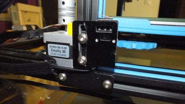

Lors du réglage du plateau, la première molette à droite en vue de face, était complètement desserrée et j'étais encore loin de la buse. J'ai étiré le ressort me disant qu'il était resté trop contraint lors du voyage mais rien du tout. J'ai ajouté des rondelles sous le ressort pour augmenter cette distance donc pour l'instant le problème est résolu. Avez-vous eu ce genre de problème ?

Je vais commencer par croire que c'est un défaut récurrent ce fameux coté droit.. Il était plus desserré que les autres chez moi aussi mais par chance il ne m'a pas trop posé de problème... Après j'ai passé en revue l''ensemble des vis/écrous, calibrés les tensions sur les barres à l'aide des vis ovales etc.. Reste que le défaut est tjrs là.
Modifié (le) par ShagoY
Les ressorts doivent être très comprimés. Tous. Plus ils le seront, moins tes réglages bougeront.
Et pour y arriver, il faut ovaliser les trous de fixation du fin de course Z.
Ovaliser les trous de fixation du fin de course Z ? Je ne comprends pas, peux-tu m'aiguiller ?

rmlc parle du z-stop, tu peux le déplacer en ovalisant les trous de fixation.
Ben, ya aucun mot compliqué... Tiens, en attendant que je refasse la pièce! (:9_innocent:S'cusez moi, j'aurais dû employer le terme technique "les trous du support acrylique de l'interrupteur de fin de course de l'axe Z").
Et si tu veux voir ce que' j'entends pas comprimer les ressorts...
