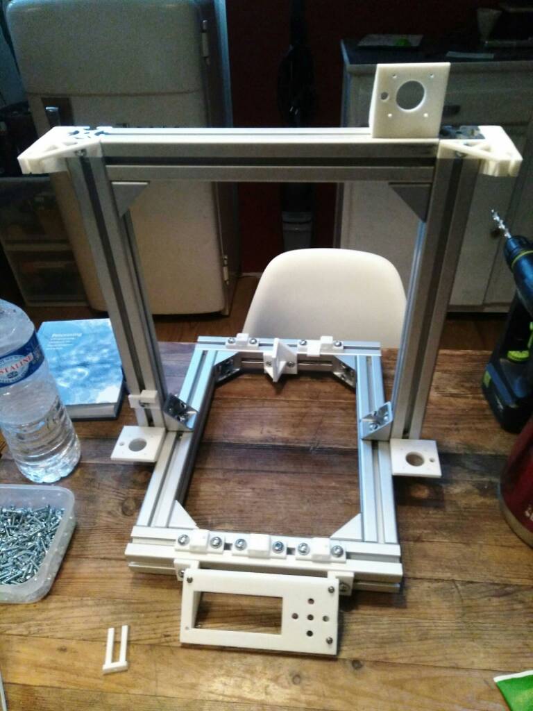

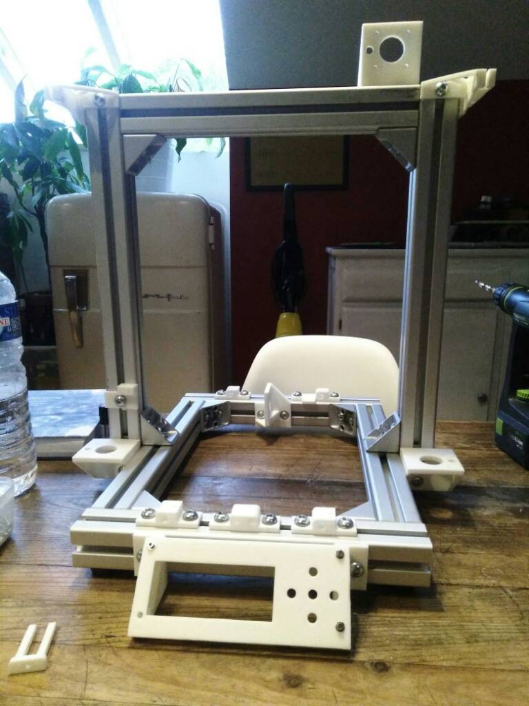

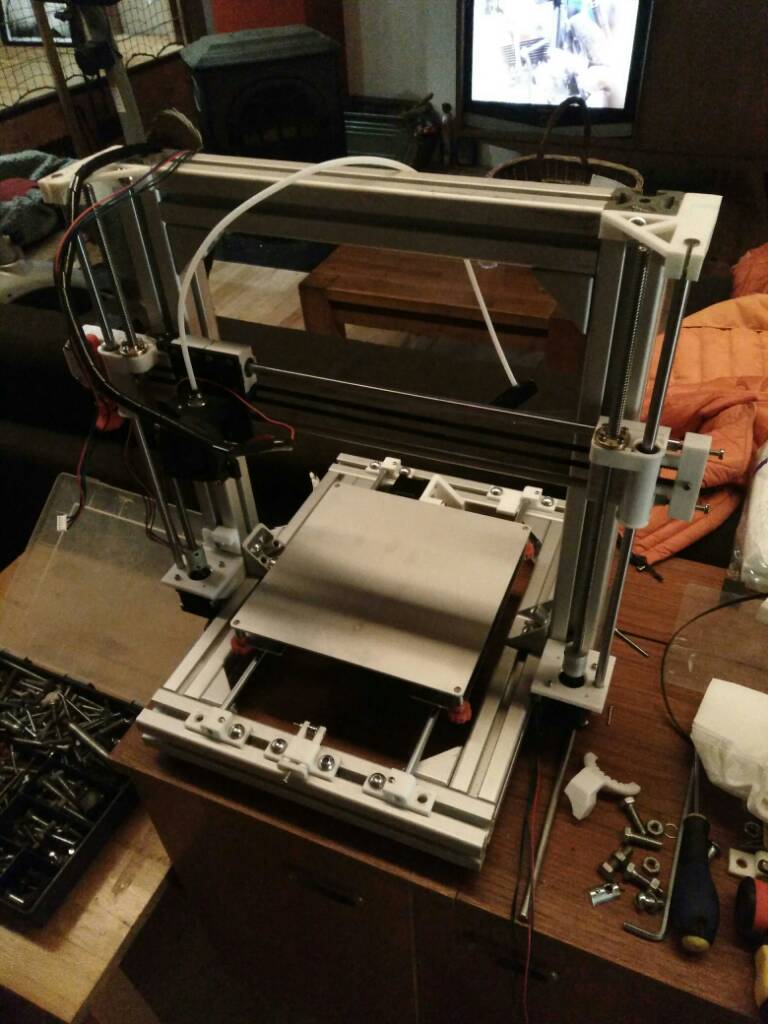

arnoliegeon Posté(e) Avril 11, 2018 Auteur Partager Posté(e) Avril 11, 2018 Et voilàEnvoyé de mon NX513J en utilisant Tapatalk Lien vers le commentaire Partager sur d’autres sites More sharing options...
Maeke Posté(e) Avril 11, 2018 Partager Posté(e) Avril 11, 2018 Pour le Y j'utilise du 364mm au lieu du 340mm. ça compense l'épaisseur du 2040. Lien vers le commentaire Partager sur d’autres sites More sharing options...
Kalemth Posté(e) Avril 11, 2018 Partager Posté(e) Avril 11, 2018 Joli taff, ça fait trapu le truc ^^ costaud, félicitations Lien vers le commentaire Partager sur d’autres sites More sharing options...
arnoliegeon Posté(e) Avril 11, 2018 Auteur Partager Posté(e) Avril 11, 2018 Non, j'ai laissé en 340, ça devrait passer. Verdict ce soir après le boulot.Envoyé de mon NX513J en utilisant Tapatalk Lien vers le commentaire Partager sur d’autres sites More sharing options...
arnoliegeon Posté(e) Avril 11, 2018 Auteur Partager Posté(e) Avril 11, 2018 Voilà ça passe ! Cool. Mais là il est 1h du mat j'en peux plus. Alors dodo, on verra demain soir... Bien content quand mêmeEnvoyé de mon NX513J en utilisant Tapatalk 1 Lien vers le commentaire Partager sur d’autres sites More sharing options...

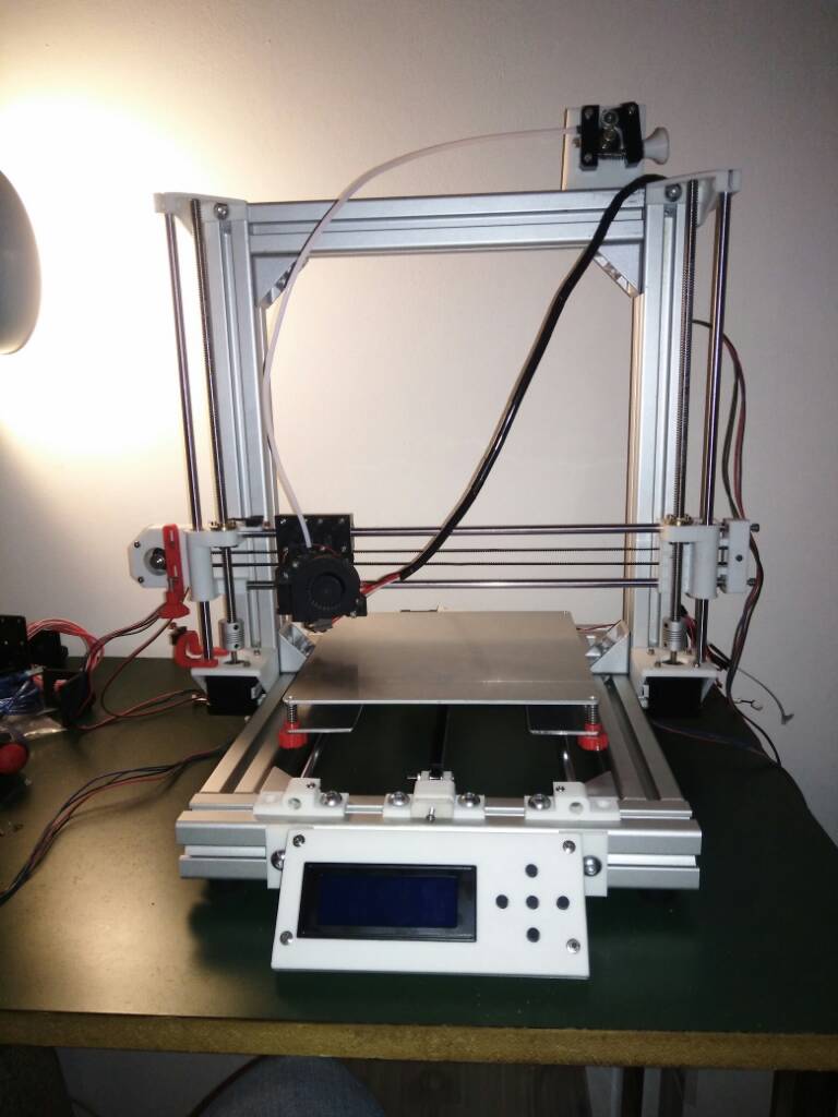

arnoliegeon Posté(e) Avril 12, 2018 Auteur Partager Posté(e) Avril 12, 2018 C'est tout monté. Maintenant il faut câbler.Envoyé de mon NX513J en utilisant Tapatalk Lien vers le commentaire Partager sur d’autres sites More sharing options...

arnoliegeon Posté(e) Mai 6, 2018 Auteur Partager Posté(e) Mai 6, 2018 Merci pour les compliments. Je vais partager mes stl, mais ce we je suis à l'étranger et pas le temps. Avez-vous une photo de votre profilé car il en existe plein de différents. Le résultat est vraiment bien mais ma machine n'est pas encore parfaite. Je vais presque avoir tout changer/origine. Dernière commande qui doit arriver une carte mère MKS Sbase, courroies en fibre de verre. Déjà fait : Igus, e3d v6, ventilos silencieux (mieux mais pas top), BL Touch et support de rouleau horizontal. Envoyé de mon NX513J en utilisant Tapatalk Lien vers le commentaire Partager sur d’autres sites More sharing options...

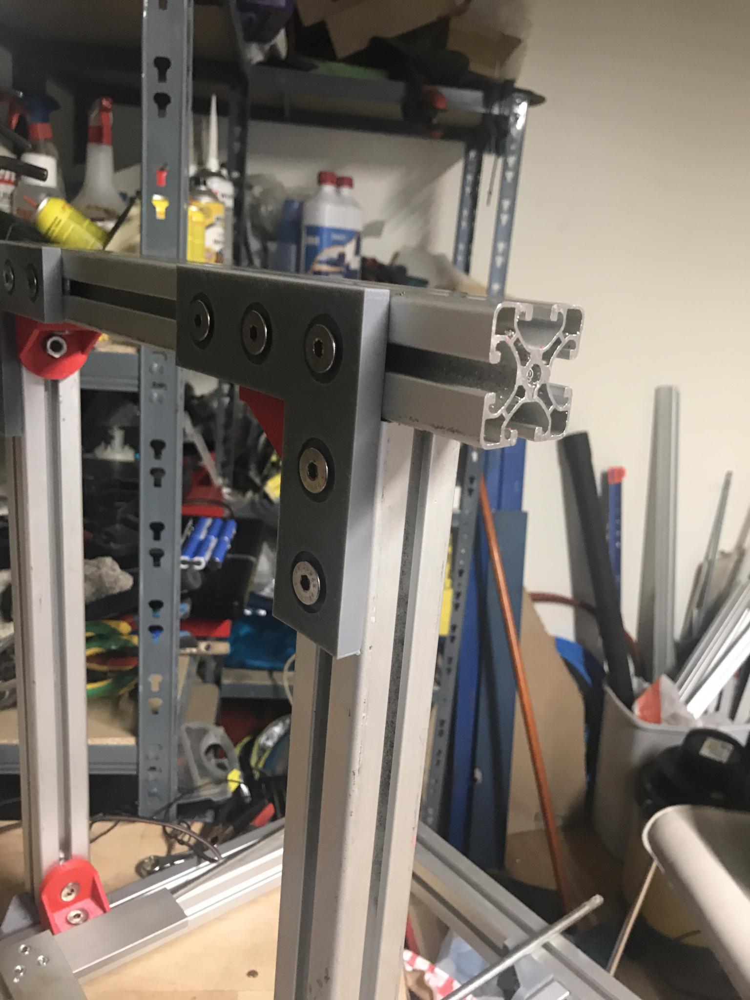

Steffinfo Posté(e) Mai 6, 2018 Partager Posté(e) Mai 6, 2018 C’est normal !Voilà le prolfilé que j’ai, c’est le même on dirait.Je suis en congés aussi donc pas le feu.À bientôt Envoyé de mon iPhone en utilisant Tapatalk Lien vers le commentaire Partager sur d’autres sites More sharing options...
Steffinfo Posté(e) Mai 6, 2018 Partager Posté(e) Mai 6, 2018 Moi j’ai déjà les igus, l’e3dv6, les nouvelles courroies et le bltouch.Du coup je récupère le profilé gratos alors autant en profiter.À bientôt Envoyé de mon iPhone en utilisant Tapatalk Lien vers le commentaire Partager sur d’autres sites More sharing options...

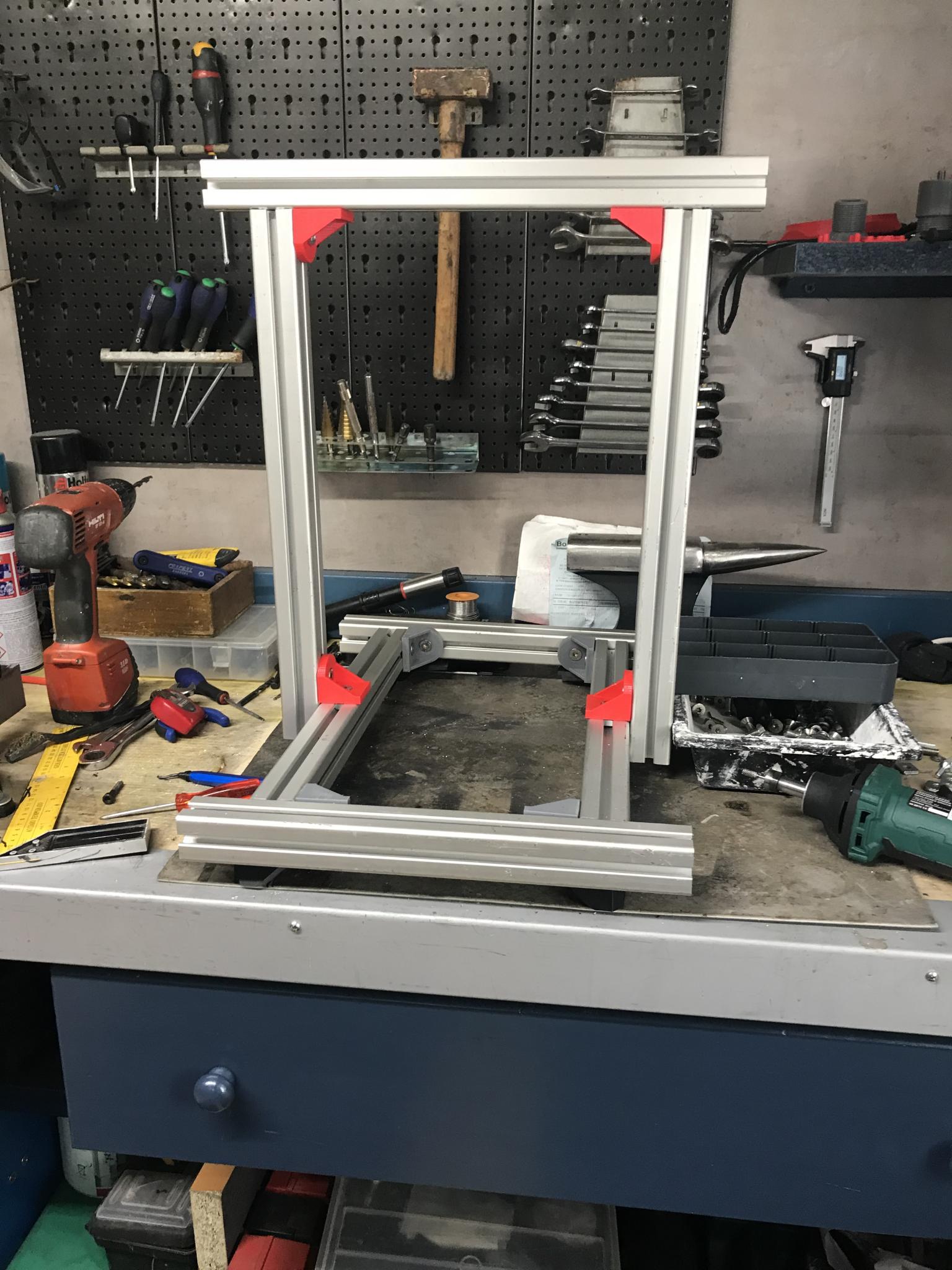

Slim83 Posté(e) Mai 7, 2018 Partager Posté(e) Mai 7, 2018 Bonjour j’ai récupéré les profiler en 40 chez le ferrailleur du point du coup moi aussi je me lance je bricole pas mal mais niveau informatique je suis bidon je serais content si les pièces qui ont été modifiés sont disponibles sur Thingiverse car pour le moment je ne me vois pas les créer J’ai monté les profiler de sorte de pouvoir un peu avoir de marge pour mettre un plateau de 30 30 ainsi qu’avoir un peu plus de hauteur cependant comme vous je vais monter toutes la mécanique standard de la Anet pour le moment 1 Lien vers le commentaire Partager sur d’autres sites More sharing options...
Steffinfo Posté(e) Mai 7, 2018 Partager Posté(e) Mai 7, 2018 Pas mal, quelles sont les dimensions pour un plateau 30x30, j’avais la même idée.Il faut de nouvelles lisses et filletées, vous avez pris quoi comme taille.Envoyé de mon iPhone en utilisant Tapatalk Lien vers le commentaire Partager sur d’autres sites More sharing options...

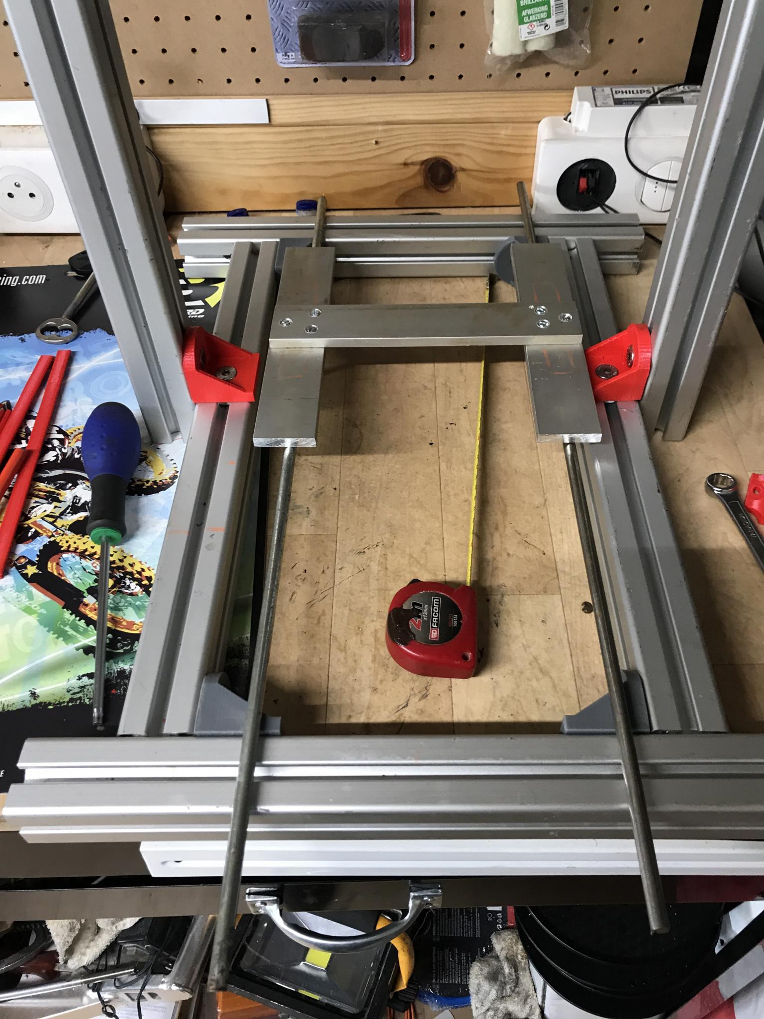

Slim83 Posté(e) Mai 8, 2018 Partager Posté(e) Mai 8, 2018 En hauteur je suis à 550 en largeur 400 et profondeur 458 j ai de barre en 8 mm pour la profondeur pour le reste je remets les tiges de ma Anet j achèterai un bled sillicone en 220v 30x30 ainsi que les tiges Plus grandes quand j aurai un peu de budget pour le moment c est une modification à 4 eur si je compte pas les pieses à imprimer Lien vers le commentaire Partager sur d’autres sites More sharing options...
Steffinfo Posté(e) Mai 8, 2018 Partager Posté(e) Mai 8, 2018 Ok Du coup, seules les barres Y ont étaient changées ?!Il vous reste à coulisser les profilés en largeur pour imprimer en 30x30.Je vais voir pour ça alors.Merci pour les infos.Envoyé de mon iPhone en utilisant Tapatalk Lien vers le commentaire Partager sur d’autres sites More sharing options...
Kalemth Posté(e) Mai 8, 2018 Partager Posté(e) Mai 8, 2018 Rester en tiges de 8mm en augmentant les dimensions.. a vérifier si ça ne plie pas trop quoi... Lien vers le commentaire Partager sur d’autres sites More sharing options...
Slim83 Posté(e) Mai 8, 2018 Partager Posté(e) Mai 8, 2018 C est possible il sera toujours temps de les changer si sa va pas mais on parle de 8 cm de plus Lien vers le commentaire Partager sur d’autres sites More sharing options...

Slim83 Posté(e) Mai 10, 2018 Partager Posté(e) Mai 10, 2018 Je suis en train de revoir les cotes de mon imprimante je crois que je vu un peu juste pour la profondeur pour mettre un plateau 30 30 rajouter 5 cm serait pas de trop Donc les barres que j’avais prévu en 450 vaux mieux qu’elle se fasse 500 J espère que tu ne les as pas déjà coupé moi ça va j’ai du rab Je vais en refaire deux longueurs de 500 Lien vers le commentaire Partager sur d’autres sites More sharing options...
Slim83 Posté(e) Mai 10, 2018 Partager Posté(e) Mai 10, 2018 Je me suis fait un h pour le plateau en alu massif 8 mm Je pense que ça devrait être assez costaud ça fait son poids mais apparemment les barres de 8 ne bronche pas 1 Lien vers le commentaire Partager sur d’autres sites More sharing options...
Maeke Posté(e) Mai 10, 2018 Partager Posté(e) Mai 10, 2018 Tu ferais mieux de mettre la barre centrale en bas. Lien vers le commentaire Partager sur d’autres sites More sharing options...
Steffinfo Posté(e) Mai 10, 2018 Partager Posté(e) Mai 10, 2018 Non c’est bon, je n’ai rien coupé pour l’instant, mais merci pour l’info.Tu as acheté où les équerres pour le montage ?Envoyé de mon iPhone en utilisant Tapatalk Lien vers le commentaire Partager sur d’autres sites More sharing options...
Slim83 Posté(e) Mai 10, 2018 Partager Posté(e) Mai 10, 2018 Non j ai imprimer 100 % de remplissage Lien vers le commentaire Partager sur d’autres sites More sharing options...
Slim83 Posté(e) Mai 10, 2018 Partager Posté(e) Mai 10, 2018 C’est du costaud mais derrière je fais pareil avec des équerres qui était en 20 20 sur Thingiverse que j’ai doublé avec cura 1 Lien vers le commentaire Partager sur d’autres sites More sharing options...
