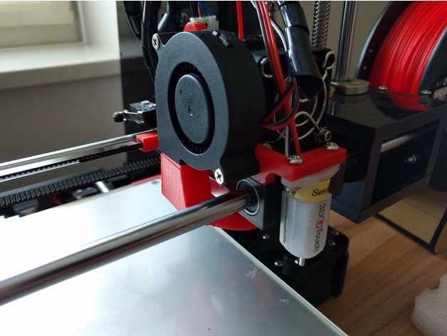

Je recherche un Marlin 1.1.8 déjà modifié pour une Anet a6 qui à un capteur bltouch ( le bltouch est x +5mm et y +68mm , voir les photo il serra sur le support rouge ) .
Merci à la personne qui pourrai m'aider ( le créer ) .

Bonne chance, et je penses que tu aurais du chercher un support adapté à ton imprimante, pas en récupérer un qui vient de la A8, d'autant qu'avec une seule vis, c'est tout sauf stable.

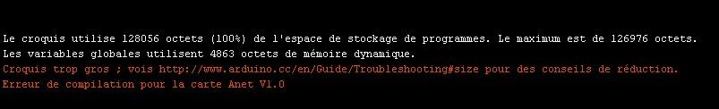

et ça fonctionne ?
car, chez moi, ça donne ça :

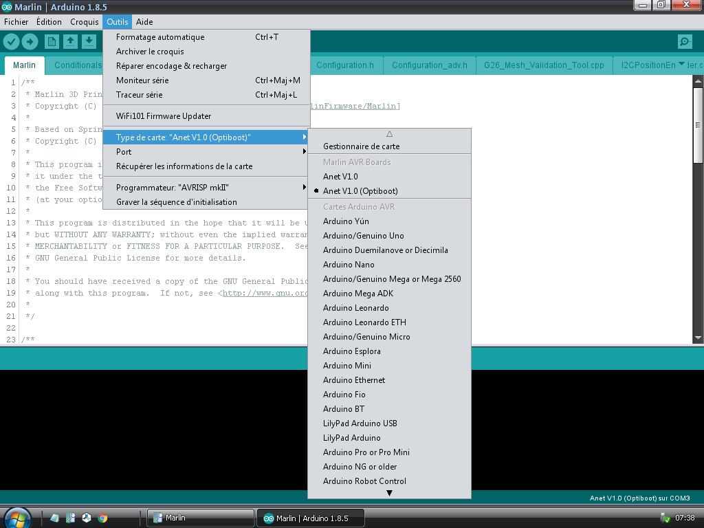

Essaies de passer en optiboot, ça te fera gagner de la place.

il faut que je ressaie, mais la chose bizarre c'est que j'ai l'erreur pendant le televersement, sinon pas de soucis pendant la compilation...
Tu as bien flashé le bootloader optiboot d'abord? (graver la séquence d'initialisation et ça ne marche pas en usb pour le faire)
Si tu ne l'as pas fait, arduino ne pourra pas flasher le firmware en optiboot.
Modifié (le) par Maeke
Ca n'a rien à voir, je pense. Là, tu dis juste au compilateur que tu as un optiboot donc qu'il a plus de plus pour compiler le code. Mais si t'as pas flashé l'optiboot avant, tu auras des problèmes de téléversement car il va essayer de mettre un code plus grand que ce que la carte mère peux gérer, puisque tu as toujours le bootloader "normal" et non "optimisé".
