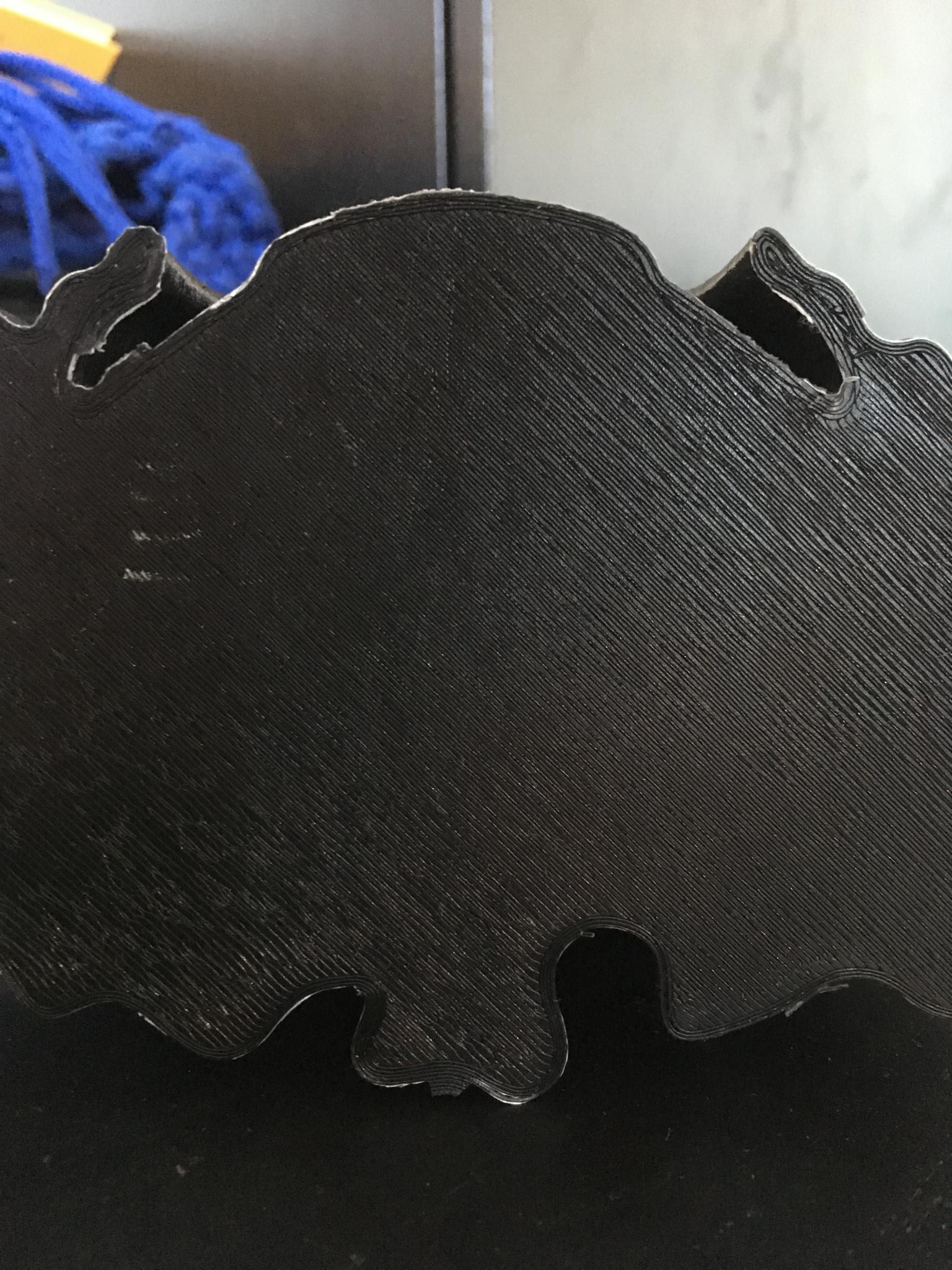

Bonjour à tous,
voila j'ai un petit soucis d' impression (voir photo jointe)
cela le fait systématiquement à la seconde couche les autres couches sont correct.
une idée de l'origine du problème ?
Paramètres:
Filament PLA noir de cher Grossite3D (mais le fait aussi avec d'autres filaments)
Température : 200
Bed : 30
Accroche plateau : BlueTape
Couches : 0,3
Première couche : 0,3
Vitesse : 40
Vitesse première couche : 20
Impression avec Radeau (mais même soucis sans radeau)
bonjour,
as tu essayer de réduire la hauteur de ta première couche ? passe à 0.2 pour écraser le fil
pour ma part et vue l'état de mon plateau , j'augmente le flow de 20% et la température de 20° sur la première couche.
Cela me permet d'avoir une meilleur adhésion et un état de surface propre.
