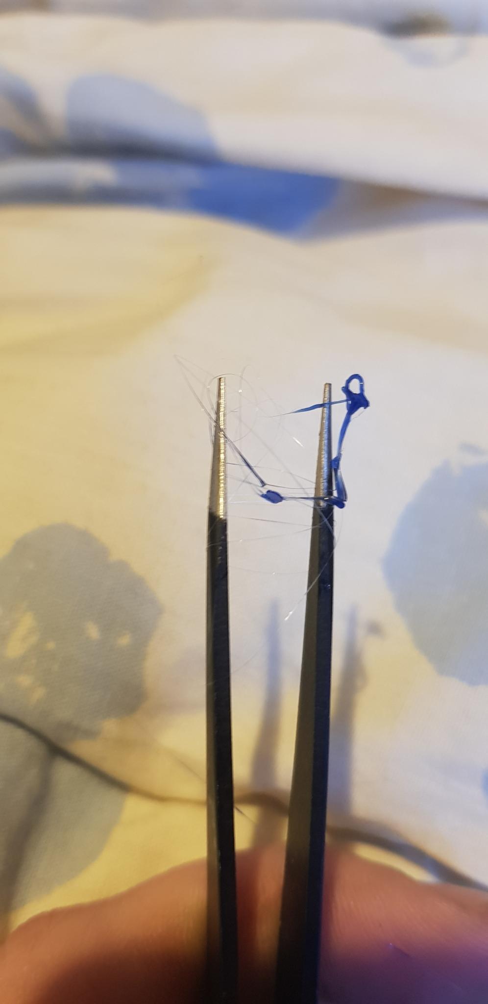

Mmanga Posté(e) Avril 4, 2018 Posté(e) Avril 4, 2018 (modifié) Bonjour , Je vous expose mon problème quand je lance une impression le filament ne touche pas le plateau et ce colle à la buse. Ce n'est pas problème de buse je l'est changer , ni problème de mise à niveau du plateau car il est bien régler. Après quelque test j'ai donc vérifier chaque truc, le niveau plateau et tout et je comprend toujours pas ce qui pose problème. Juste j'ai un doute quand à ce qui pousse le fil car quand j'ai lancer l'impression j'ai essayer de pousser le fil moi même et l'impression était niquel sauf que quand je fait fil In le fil coule bien aussi donc bon. Je me remet à vous pour ce souci. Ps: souvent mon fil quand je le fait couler il fait un long fil invisible et quand je tire il settire a linfinie si vous savez aussi quoi faire pour ça. Merci beaucoup. Modifié (le) Avril 4, 2018 par Mmanga

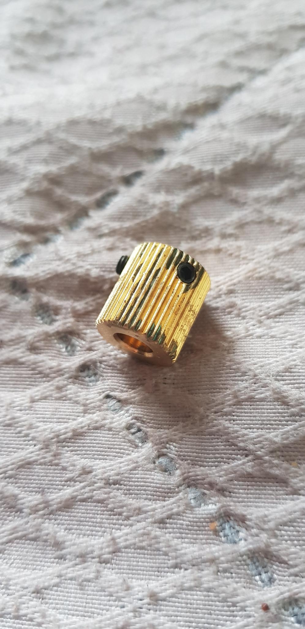

Mmanga Posté(e) Avril 6, 2018 Auteur Posté(e) Avril 6, 2018 Ma roue cranter est comme ça on dirait quelle est genre corroder. Mais je l'est depuis même pas 2 mois c'est bizare juste des fois elle fait des clac clac mais vraiment très rarement. Je doit changer de roue cranter ou je doit faire autre chose ?
Mmanga Posté(e) Avril 6, 2018 Auteur Posté(e) Avril 6, 2018 (modifié) Voilà l'épaisseur du fil qui sort quand je décide d'imprimer je comprend pas. Même avec des réglage cura rien ne change.... Ça fait genre de la toile d'araignée mais tout le temp même quand je fait fil In et c'est hyper relou ça traîne partout et c'est hyper long. Je voie aucune solution .... Modifié (le) Avril 6, 2018 par Mmanga

Vincent Posté(e) Avril 22, 2018 Posté(e) Avril 22, 2018 (modifié) Ce n'est pas mon style de critiquer mais franchement, fais un effort d'expression : personnellement quand il faut lire plusieurs fois pour tenter de comprendre le problème, j'avoue que je n'ai pas envie de me lancer dans des explications !! Je ne parle pas d'orthographe ou de grammaire (tant pis pour eux, c'est pas trop grave ) mais de ne pas écrire comme tu parles et de structurer les idées. De ce que j'ai compris, donc, il me semble que ta roue crantée est sale (=remplie de filament). Tu peux nettoyer en passant un truc pointu (comme le bout de ta pince qui est en photo) dans chaque rainures. Le souci de non-adhérence que tu décris ressemble fortement à un mauvais réglage de hauteur plateau : tu dis que ce réglage est bon, mais comment peux tu en être certain ? Surtout si tu as changé la buse. Sur ma I3mega, lors de la calibration du plateau et pour chacun des points de palpage, je monte le plateau jusqu'à obtenir un "biiiiip" constant, puis j'ajoute entre 1\2 à 3\4 de tour supplémentaire pour rapprocher le plateau de la buse. Je peaufine ensuite en imprimant un fichier test. Fais attention à ce que la buse n'entre pas en contact avec le plateau, surtout si elle est chaude, car tu risquerais de faire un trou dans le buildtack. Modifié (le) Avril 22, 2018 par Vincent

Vincent Posté(e) Avril 22, 2018 Posté(e) Avril 22, 2018 (modifié) La buse qui coule un peu quand elle est chaude, c'est normal (enfin, je veux dire, ça le fait à tout le monde). Ce qui est étonnant c'est la finesse de la chose sur ton imprimante : on voit ce phénomène quand il y a des rétractations fréquentes ( c'est bien référencé dans les "troubleshooting" de makerbot ou autre). Est ce que tu aurais changé de filament ? Quant au filament qui n'accroche pas sur le plateau, on peut tricher un peu en réglant un flow plus important pour la première couche (autour de 110% par exemple). Modifié (le) Avril 22, 2018 par Vincent
Mmanga Posté(e) Avril 22, 2018 Auteur Posté(e) Avril 22, 2018 il y a 2 minutes, Vincent a dit : La buse qui coule un peu quand elle est chaude, c'est normal (enfin, je veux dire, ça le fait à tout le monde). Ce qui est étonnant c'est la finesse de la chose sur ton imprimante : on voit ce phénomène quand il y a des rétractations fréquentes ( c'est bien référencé dans les "troubleshooting" de makerbot ou autre). Est ce que tu aurais changé de filament ? Quant au filament qui n'accroche pas sur le plateau, on peut tricher un peu en réglant un flow plus important pour la première couche (autour de 110% par exemple). Oui , exactement je viens de changer de fil , mais même avec mon ancien fil ça me faisait la même, Le fil qui coule ça je sais mais c'est pas ça le problème c'est vraiment la finesse comme tu a dit, Donc faudrait que jaugmente le flow ? Enfaite faudrais que je filme car à expliquer c'est difficile mais je sais pas si je peux poster une vidéo.
